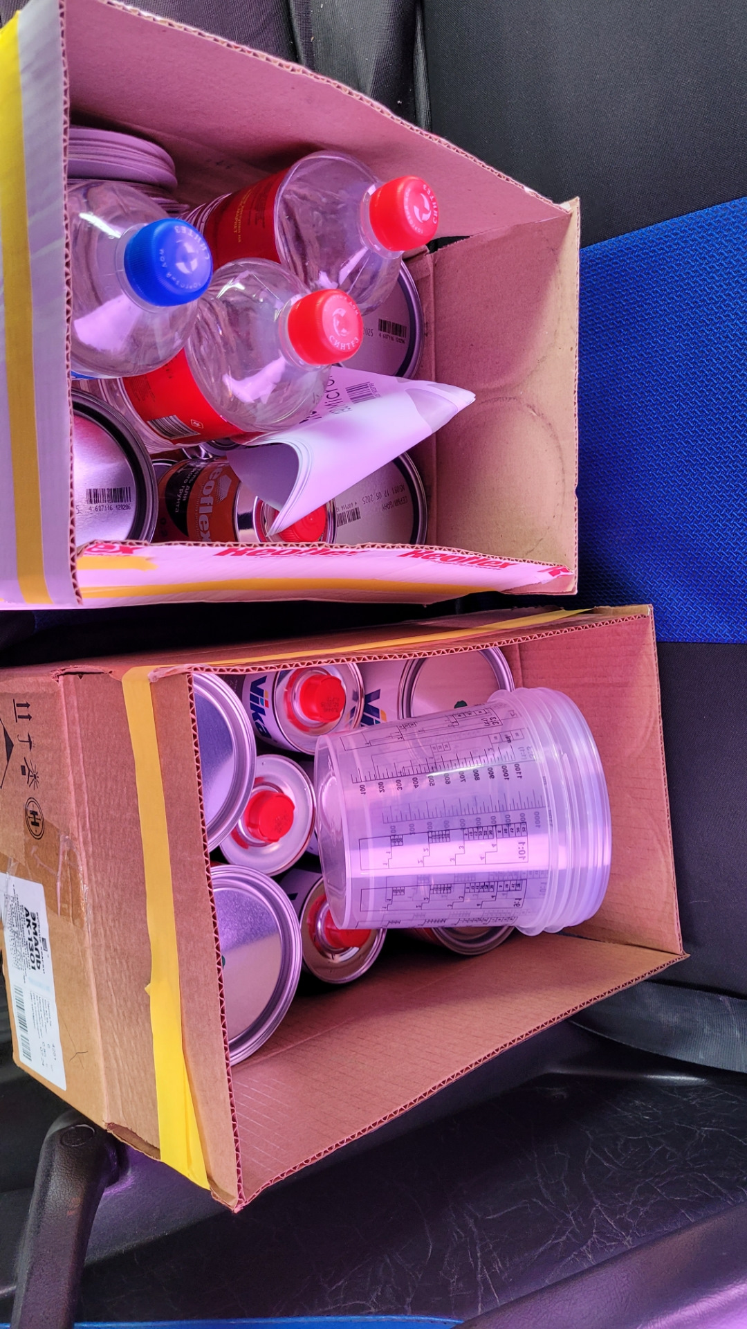

Началось с того что с обоих передних крыльев начала слезать краска. Друг предложил покрасить самим в его гараже, так сказать набить руку. Красил в первый раз по гайдам с ютуб.
Купил материалы, эпоксидный грунт и акриловую краску.
Изначально планировал покрасить в "флору" он более яркий, но к сожалению в магазинах говорили что многие тоже спрашивают его, но привезти не могут.
Вестовский "лайм" тоже можно было, но есть 2 проблемы это цена, а вторая это проблемотичность покраски в гаражных условиях.
Начал снимать краску. Сначало конечно я предположил что это просто рыжики, но как в итоге, под заводским грунтом была ржавчина, и всю краску можно было счистить ножиком, собственно так и сделал.
После положил выравнивающий слой, как пишут в интернете. Зашкурил его, чтоб было гладко.
Заматовал весь кузов 240 наждачкой, и загрунтовал.
Придя на следующий день и проведя рукой по грунту, оказалось что на ощупь был как наждачка, загуглив оказалось мало добавил растворителя, надо было больше, ну на то он и первый опыт.
Зашкурив весь грунт 600 наждачкой до гладкого состояния. Начал готовить к покраске, продул и обезжирил.
Первый слой сделал неполным, подождал и начал наносить 2 слой, всё шло отлично, до того как начал замечать апельсиновую корку, немного приостановил покраску чтоб узнать причину данного явления.
Итог опять мало растворителя, добавил до 15% много было сташно добавлять, так как не знал последствий.
3 банку уже разбавил 30%, местами получилось идеально, в других местах огромная шагрень. Только под конец понял как надо заливать.
Понадеясь что сполируется, нанесение 4 банки не стал делать, как итог стоит сохнет.

Разбавителя же 20% надо, на банках пишут даже
А чего фонари задние не сняли, и бампер?)
Обычно задние фонари без последствий не снимаются, болт отломаеться или на колодке не открутить провода
Hurst
Всё верно 1 болт отломился, остальные не стал откручивать, а бампер вообще отказался откручиваться, проворачивает закладную в бампере
