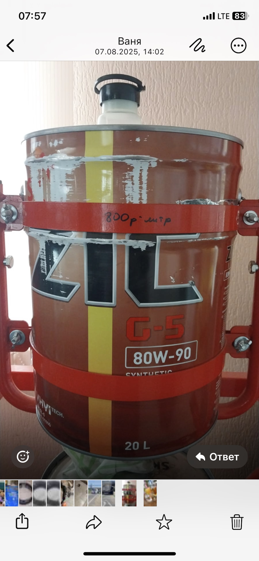

В ниве в коробке и раздатке 75/85. В мостах 75/90. Норм. Брал 3 литра одного, 3 литра другого. Осталось на доливку.
А какое масло залито, кто производитель?
Зик. Но тут производитель не особо важен, главное чтобы масло было не паль.
Вкруг залито, чуть выше нормы во всех агрегатах, плюс везде присадка ресурс вмп, очень нравится работа
Не густовато для зимы 80/90?
Нет, синтетика тем более

У меня в Раздатке и мостах Кастрол синтетика 75/140 и до -30° оно жидкое и накат хороший, ниже ооочень редко у нас бывает.
Кастрол это чёткое масло. 75w90 ЛонгЛайф в Рав-4 заливал в раздатку и мост. Зимой в отличии от ортги Тойотовской ( мобил или что там внутри) не мерзло совсем. Только где же его сейчас оригинальное то купить.
Кастрол есть! Турция в России поставки. Нормальное Но цена не очень. В Белотрусси можно купить любое.Там есть ВСЁ. Был на нём и со слезами заменил на ВСМПО 75W140
