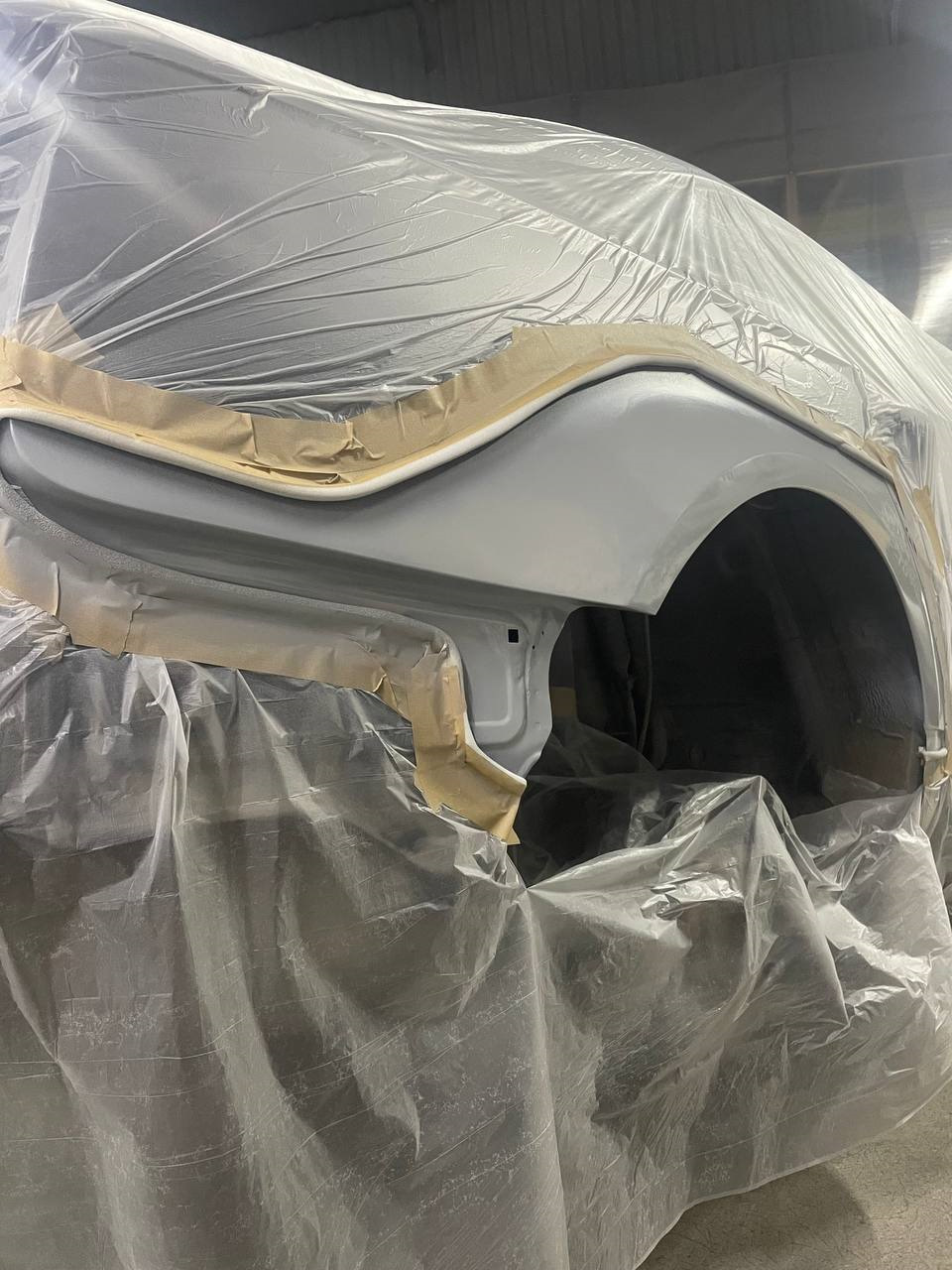

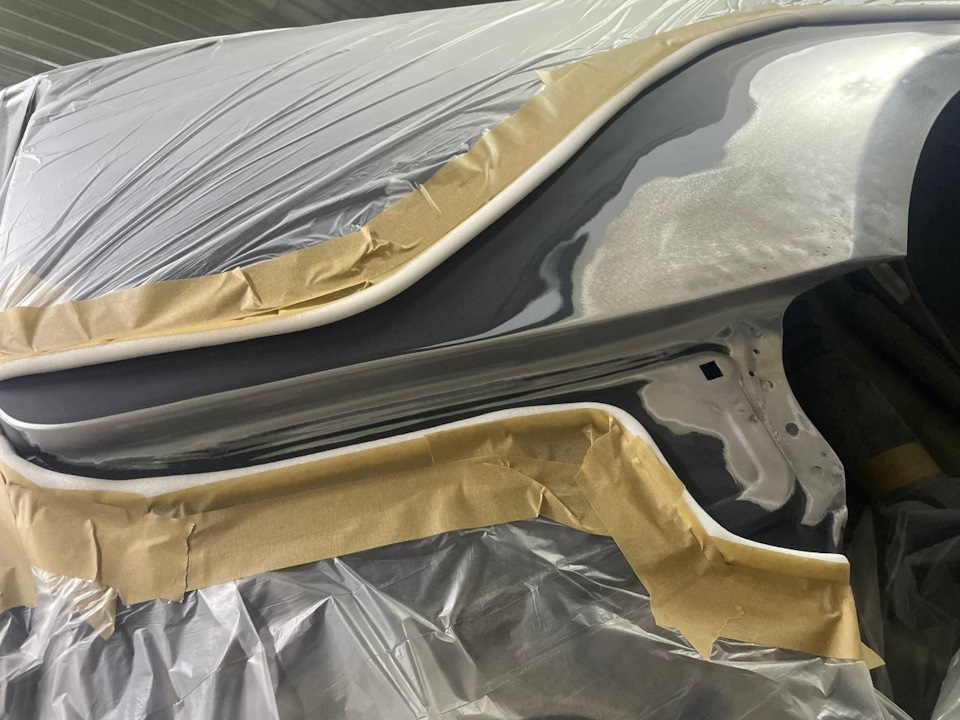

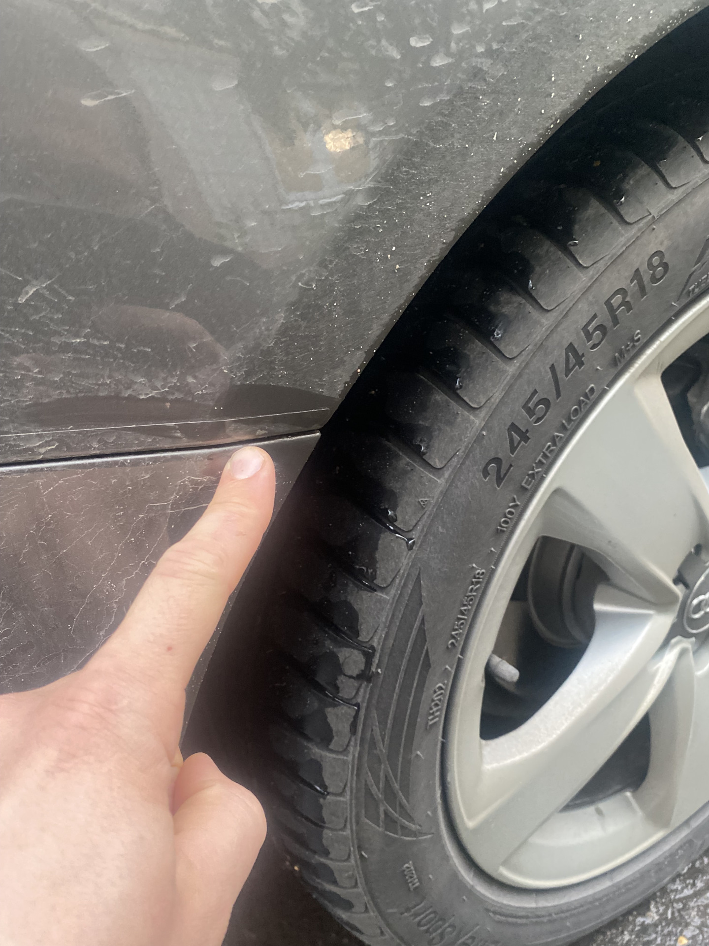

Перед сезоном в мае решил наконец-то локально покрасить задние крылья своей ласточки, так как эта болезнь меня не обошла стороной!

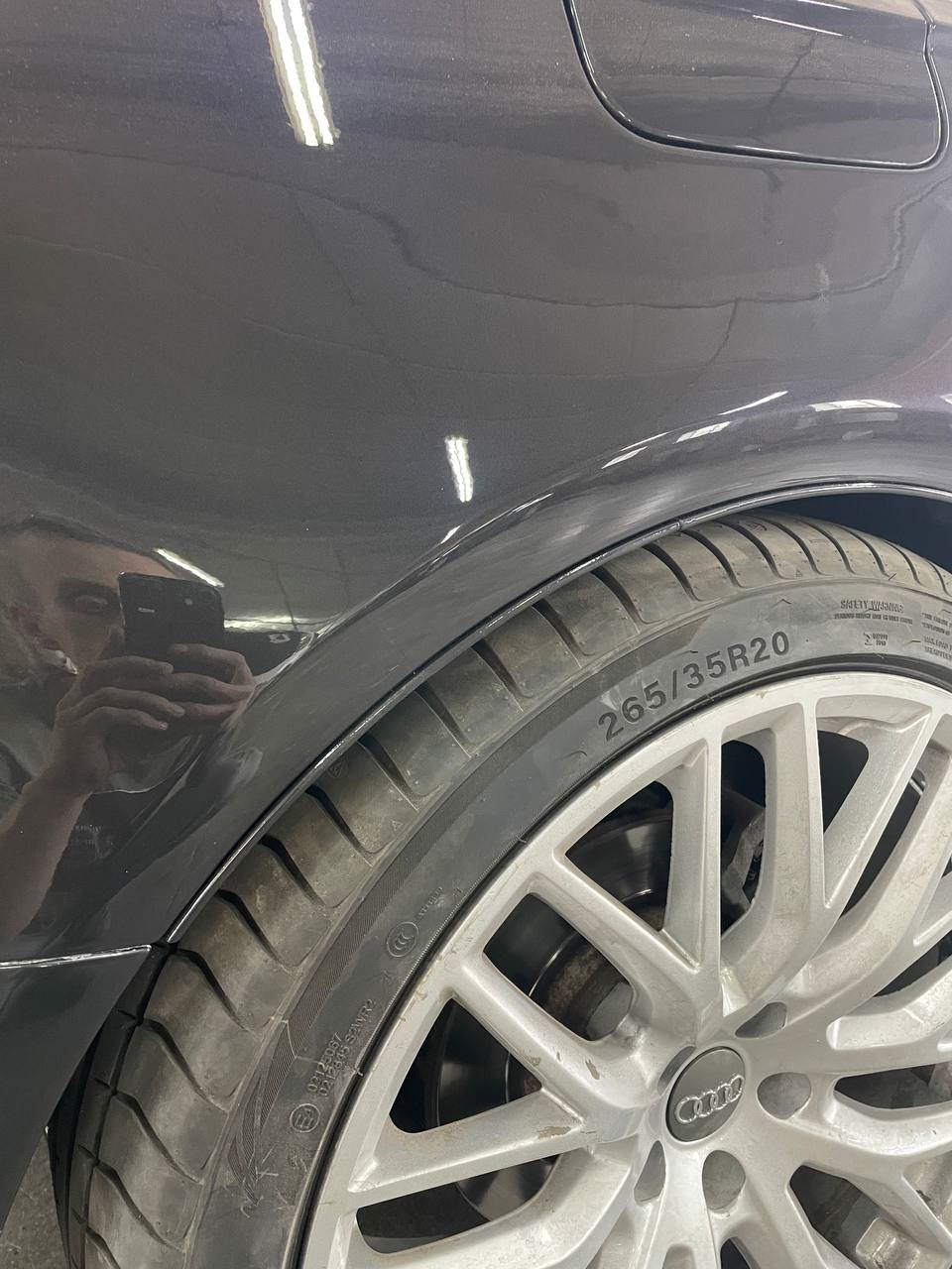

После покраски, чтобы защитить крылья, мастер посоветовал использовать карлок, который выглядит в штатном стиле, покрасили их в цвет машины — получилось очень даже симпатично, на мой взгляд!
Сразу задумался о симметрии, но стоит ли ставить такие же на передние крылья?
Все лето поездил — вид нравится, не бросается в глаза, поэтому пока отложил идею с карлоками на передние крылья!

Я думал, что красят по ребро. У меня такая же проблема: www.drive2.ru/l/711570391465731709/
Кто как красит, имею ввиду маляра ! В разных местах мне по разному предлагали !
Andre-1999
На ребре скрывают переход. Всегда проще подстраховаться на ребро, чем потом смотреть как переход играет на свету
Да, действительно, проблемное место. Там местами отвратительное качество краски в технической зоне. Как будто красили на сильных разбавителях без грунта.
www.drive2.ru/l/622861793336760846/
По поводу карлок, по мне спорный момент, может стать полочкой для грязи. Хотя, если резина шире штатной, то наверно оправдано.
Да оно проблемное ток от больших колес и вылета…на 17-х живет все годами 😅
Точно оправдано в моем случае 👍
На арке есть какой-то пластик дополнительный?
Да, это и есть карлок!
Есть артикул?
Нет и быть не может т.к.это не штатная деталь. На озоне и прочих маркетплейсах этого добра навалом.

А приклеивали их чисто на 3м что в комплекте был?!
Неааа на герметик маляр сажал !
