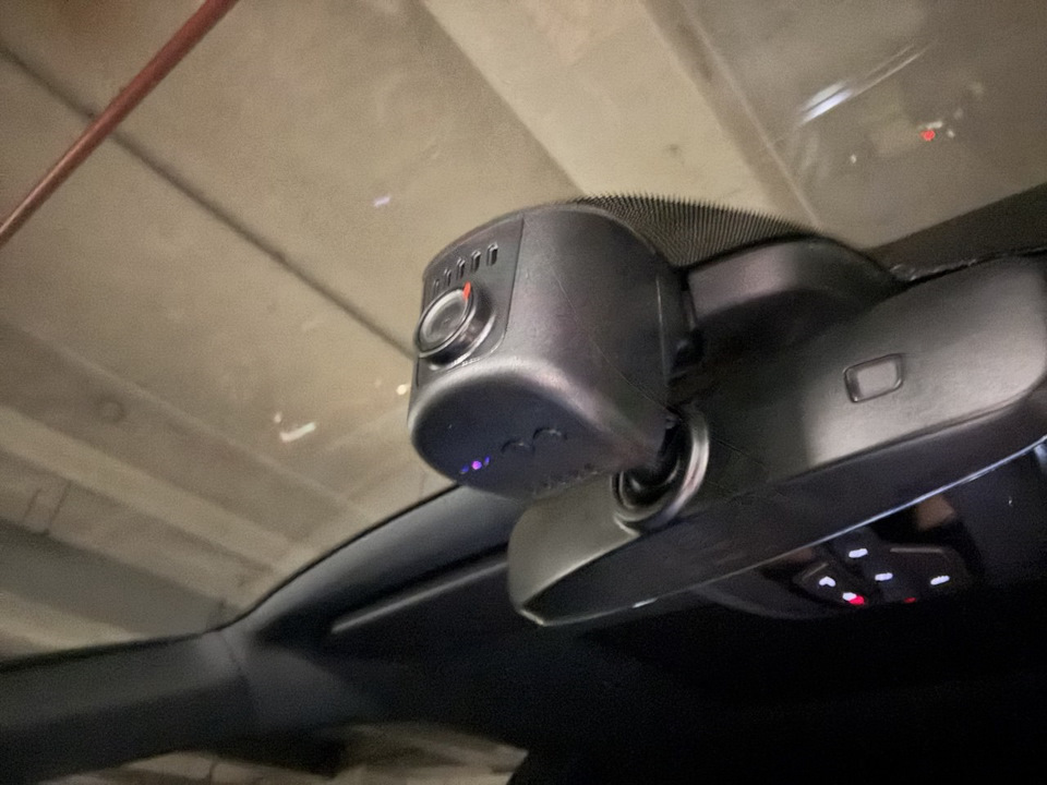

1. Видеорегистратор скрытого типа (в штатную заглушку зеркала З/В)

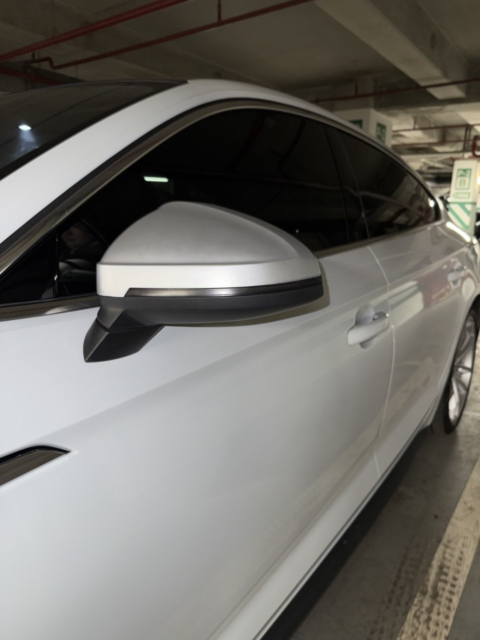

2. Крышки боковых зеркал серебристые матовые, аля S
3. Динамические повторители поворотников в зеркала

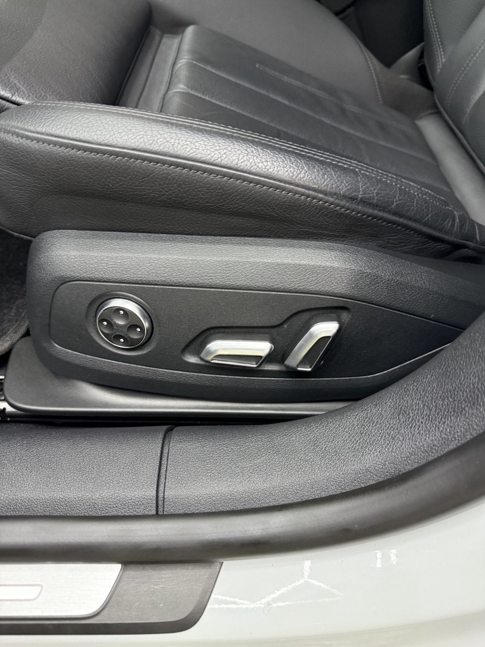

4. Кнопки регулировки сидений с матовым хромом

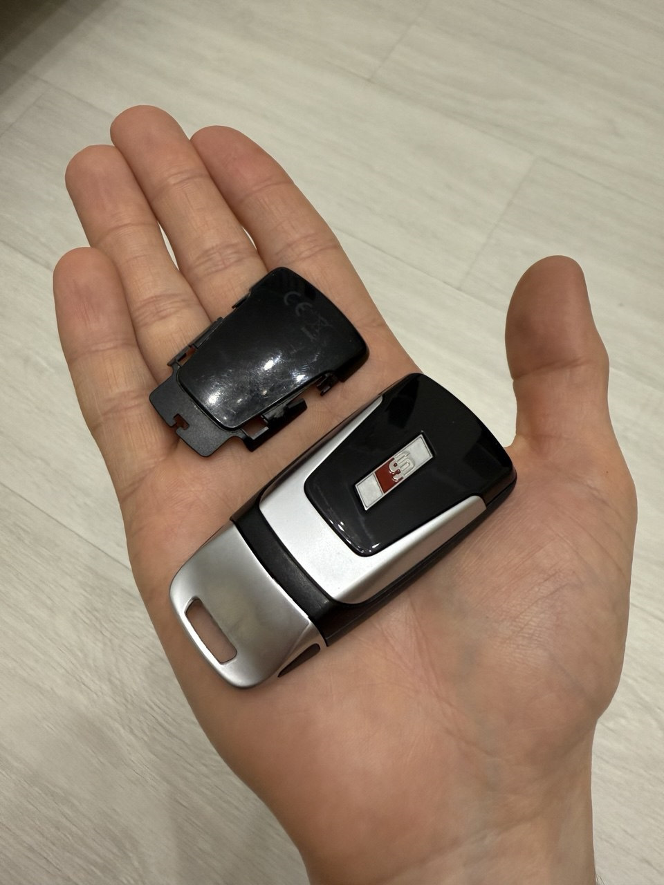

7. Крышка ключа с символикой S
8. Пленка для ковролина авто (купил на авито)

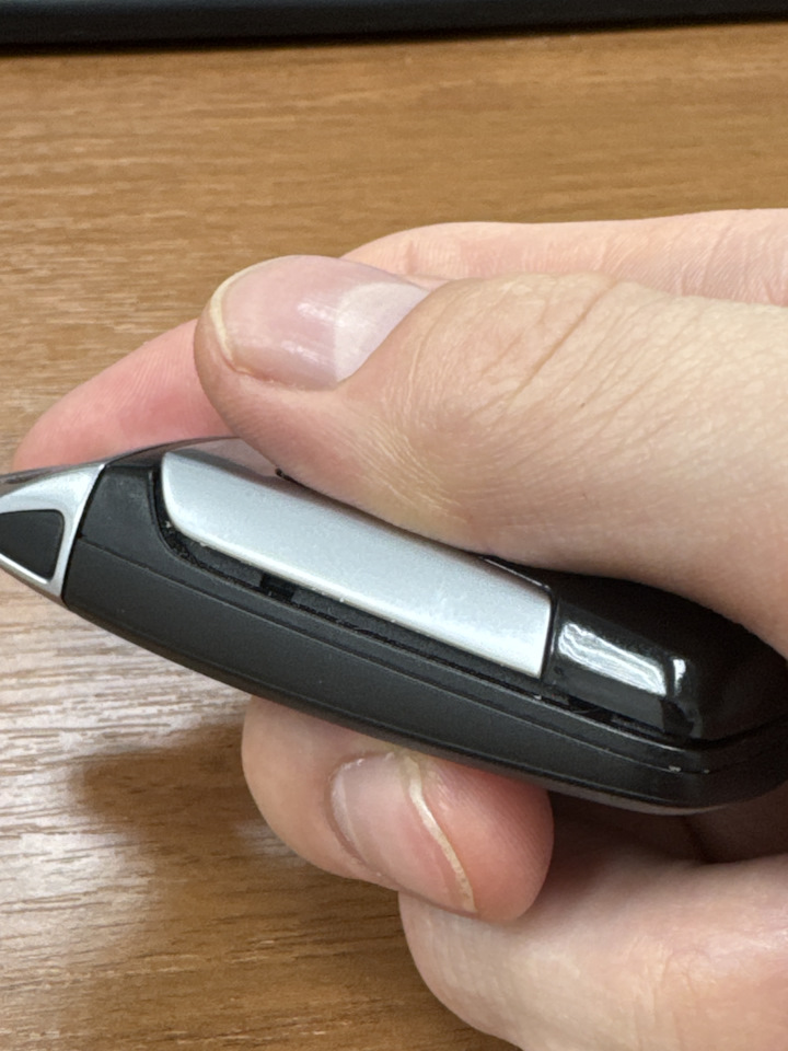

Замена несложная. Отщелкиваем металлическую хромированную часть с ключа вверх и меняем крышку.
Колпаки взял такие потому что не будут царапаться, т.к матовые, также их не жалко особо и клеить пленкой не придется, потому что оклейка стоит 5-6т, а колпаки 2,5т за пару, проще их освежать иногда. Для слепых зон все равно придется их менять.
Замена простая, отщелкиваем зеркальный элемент, выкручиваем 3 или 4 шурупа, отщелкиваем колпак. После откручиваем и отщелкиваем повторитель от рамы. Сборка в обратной последовательности. Важно! Сначала колпак отщелкнуть и открутить повторитель, а после него уже ободок зеркала, в противном случае сломаются кончики повторителей. На драйве я видел инструкцию, где написано было неверно, и сломал оба оригинальных повторителя. Хорошо что они дешевые и стоят по 1500р.
Установка средней сложности. Сначала снимаем крышку камеры ассистентов, потом отщелкиваем пластмасску, которая за зеркалом обнимает ось зеркала. Далее снимаем ту панельку, вместо которой будет регистратор. Можно для большего удобства снять зеркало, его достаточно просто повернуть немного, и оно окажется в руках. Проводка с регистратором идет готовая, подключается в разрыв провода на камеру ассистентов. Сборка в обратной последовательности. Главное аккуратно расположить проводку и разъемы.
Меняются за 5-7 минут. Главный совет — чтобы салон был теплым во избежание поломанных защелок кнопок. Аккуратно поддеваем лопаткой кнопки то сверху, то снизу, и они легко снимаются. Новые защелкиваем на место старых.

Сколько работает рег после того, как глушишь машину? Поставил вроде такой же, пишет пару минут после закрытия машины.
Открываешь дверь, запись начинает снова.
Это нормально, у меня так же. Он отключается, когда машина засыпает, а засыпает она через 3-5 мин после того, как закрыл двери
Окей, спасибо)
Просто смутило, что у некоторых он сразу вкл/выкл именно про вкл/выкл зажигания
Добрый день.
Подскажите, пожалуйста, заднюю панель на ключе как сняли?
Хромированную фигню вроде как вверх поддел, потом панель получается в свободном доступе

Добрый день.
Успешный успех)
