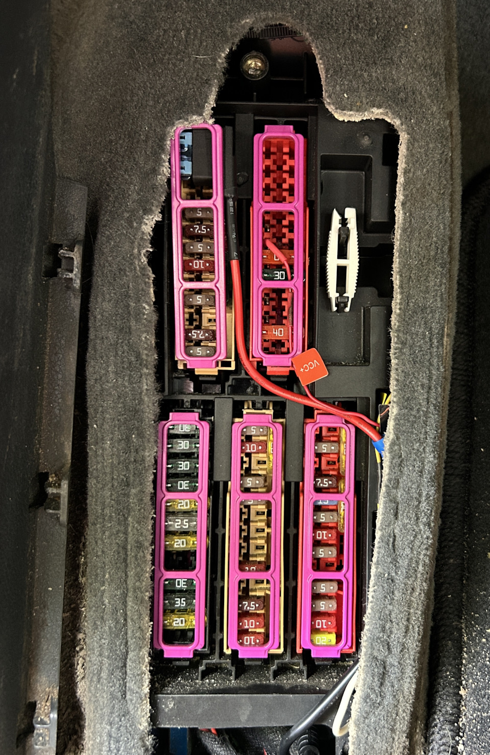

Проводка идёт под обшивкой крыши, потом вниз под внутренней обшивкой левой передней стойки, после спускается вниз к блоку предохранителей под упором для левой ноги водителя.
Там я нашёл в свободных колодках один постоянный "+" и один активный "+", появляющийся только при включении зажигания, так как в своё время был куплен специальный кабель для управления ВР именно в таком алгоритме. Проверил тестером свободные от предохранителей ячейки колодок, там и нашёл нужные клеммы куда воткнуть провода.
"-" взял за левой "щекой" торпедо от болта соединённого с металлическим каркасом автомобиля.

Колодка с предохранителями под площадкой для левой ноги водителя

Я себе тоже такой устанавливал, тоже со скрытыми проводами, с задней камерой и подключал так же в ногах у водителя через блок 'записи на парковке' но теперь в машине постоянно выходит ошибка что ток потребления в спящем режиме слишком велик.
И иногда машина отключает бесключевой доступ, думая что это он потребляет. То есть машину иногда открывать приходится с кнопки на брелке.
Таких проблем пока нет?
Пишу "пока" потому что вроде такое появилось после установки задней камеры.

У меня что был регистратор что нет. Что сигналка была что нет. Всеравно вырубает ручки. Аккум даже новый помог но не помогло
Ну у меня такое проявляется когда машина неделю без движения стоит и то не всегда. через день или два стабильно работает и не отключался бесключевой.
А можно бесключевой доступ совсем отключить чтобы открывать машину кнопкой на ключе ?
dolokin
Дело в самой ручке двери
Во всех 4?)
