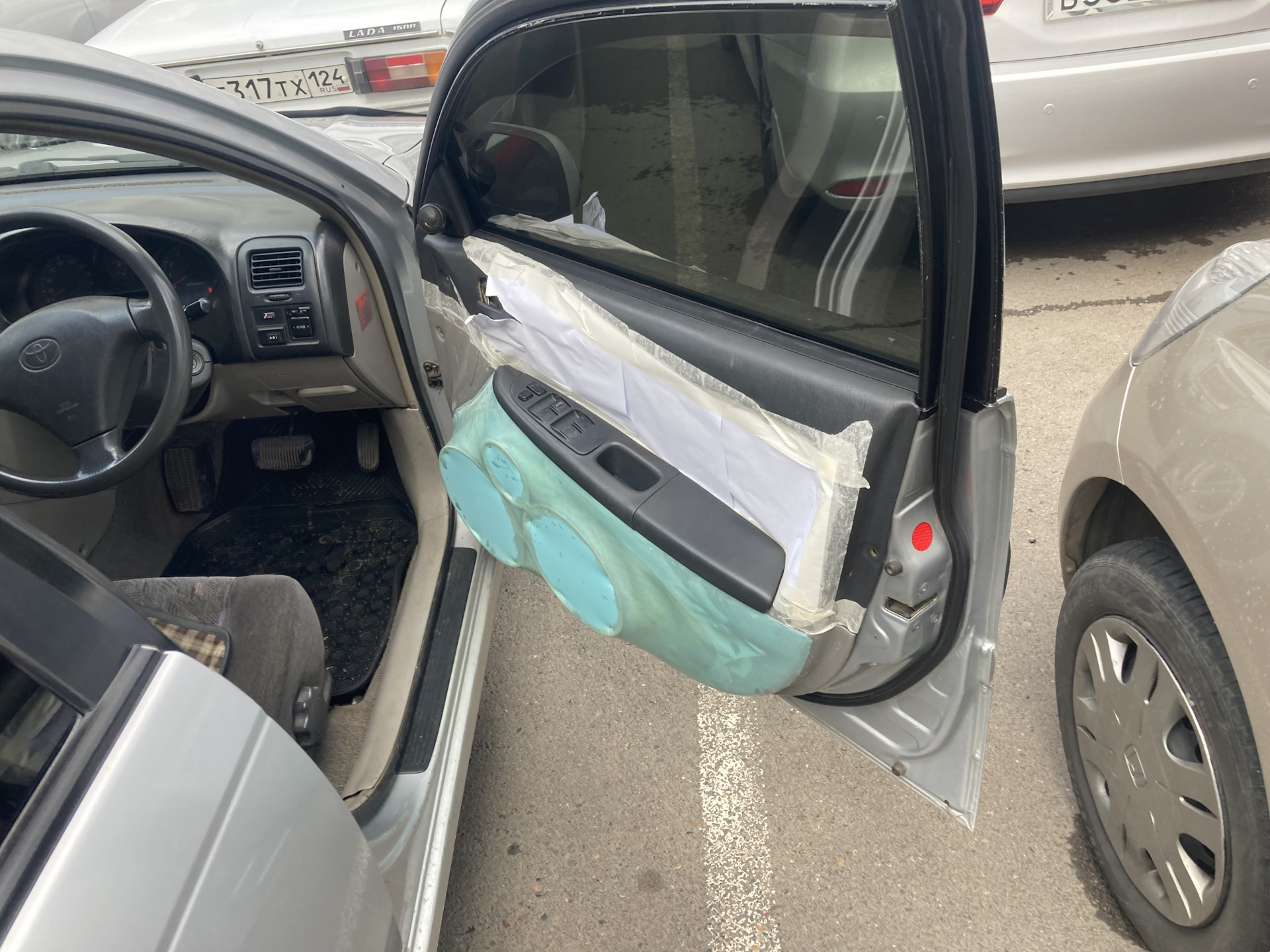

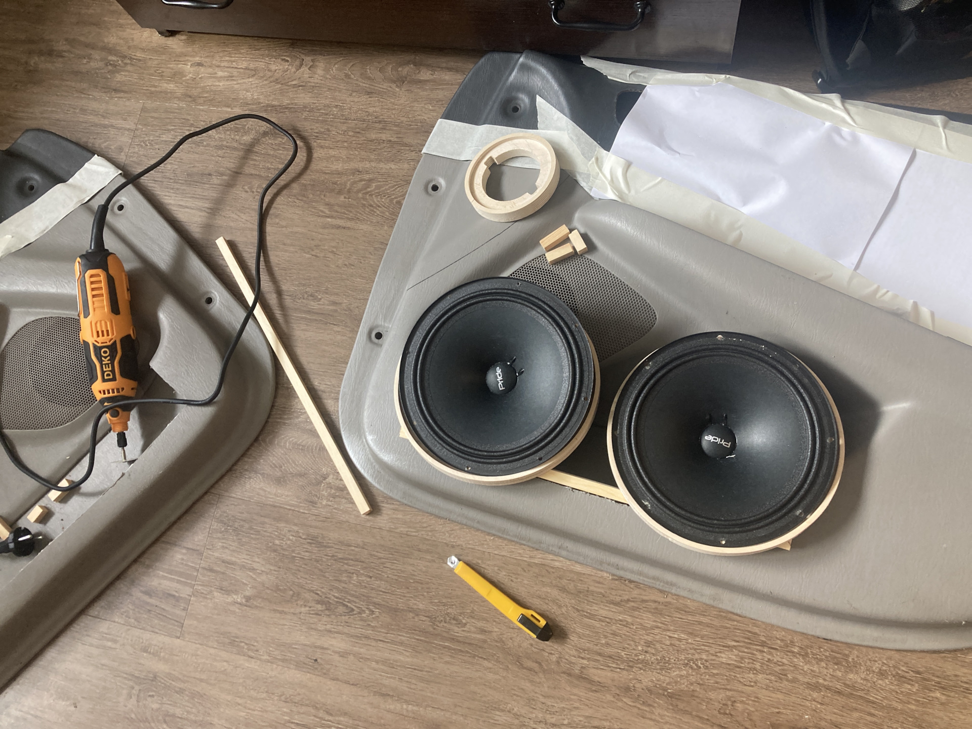

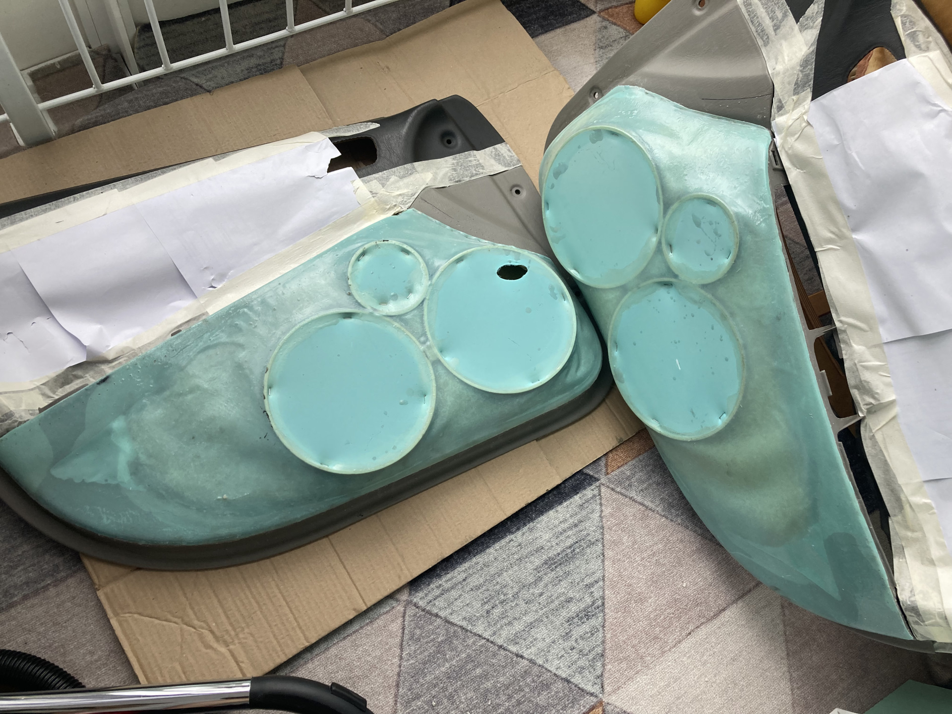

Всем привет, слов нет, ругаться не хочется, особенно после того, как увидел на Авито готовые карты с динамиками за 8тыщ) короче карты в процессе, несмотря на то, что много постов перечитал и с ии общался, допустил грубые косяки. Самый важный — начал делать это дома, пусть даже и на балконе, мужики, не стоит. Второй момент — скрепки нужно было бить на тоненького, прям по границе карты, чтоб сверху шпаклей мазнуть и будь здоров. Третья ошибка — мешайте отвердитель в смолу для пробы 50мм допустим, стопка. Первые 200гр у меня через две минуты превратились в комок и запекли ковер на балконе через лист коробки. Пункт четыре — сизы! Строго обязательно! Глаза повезло, но руки порезал хорошечно, а у вас еще пара легких имеется, на минуточку!☝️ скину стену фоток без подписей, в заключительном посте скину результат(хочу грунтануть и покрасить), ссылки на бортовые, которые использовал. Может еще мысли будут. В голове пока одна мысль — нахера начал? Мог хорошие 16,5 взять. Просто захотелось, есть такое слово)
Буду рад конструктивной критике и советам, как дальше не запороть. Думаю может космофеном пролить края, сама залипуха держится прочно! Либо стянуть к бортам карты мелкими саморезами, хз. В любом случае, с поправкой на рукожопство, для первого раза. Доволен:)

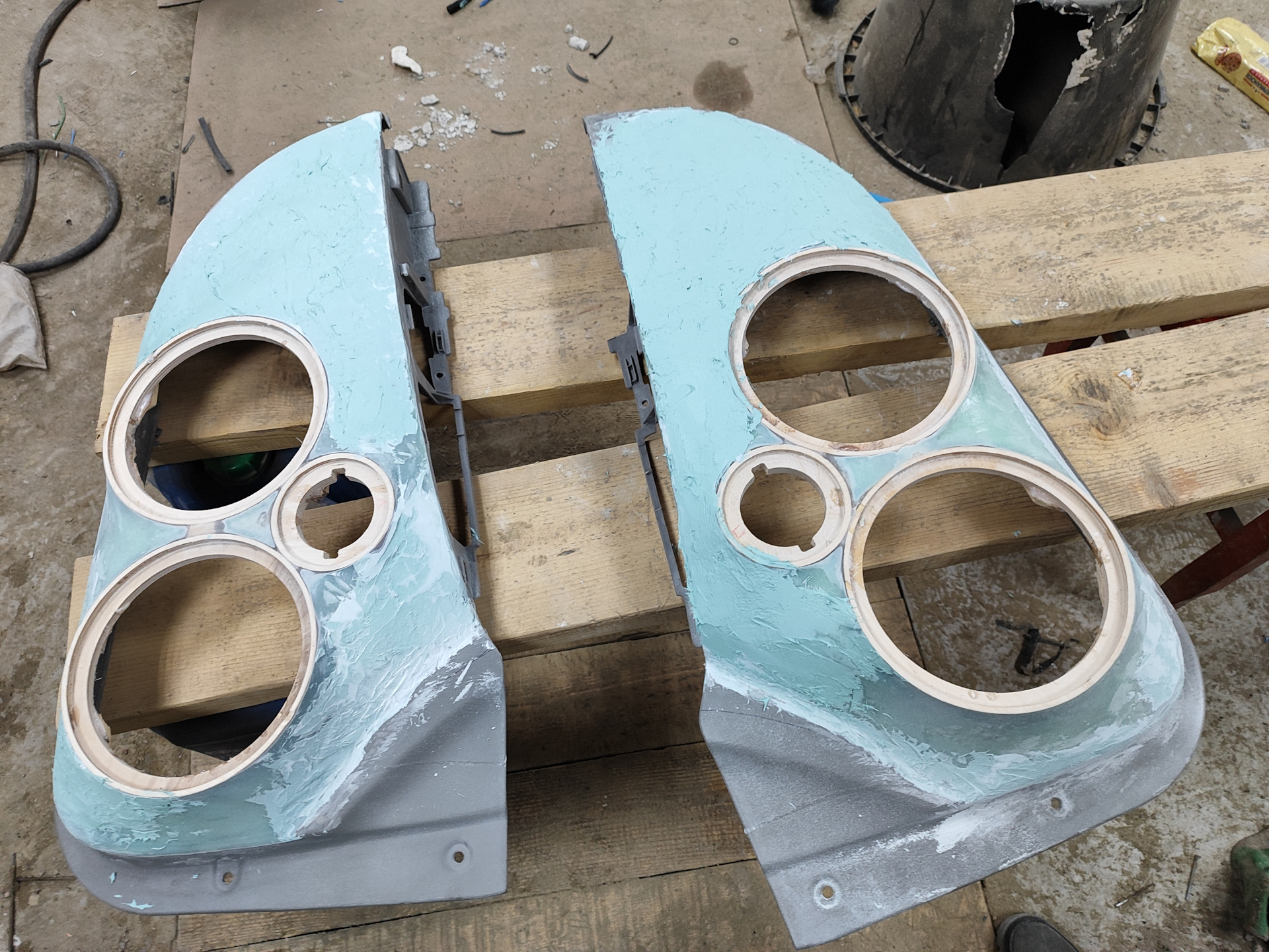

Upd.: пролил края космофеном, щас в планах взорвать полости, залить смолой с волокном, и потом поверх полиэфирной шпаклей с волокном немного вывести. На данный момент устраивает, как смотрятся и уже есть понимание, что нужно делать

Поторопился, не надо лайкру мазать просто смолой и ждать пока просохнет
Вот с этим согласен теперь, первые часов 6 она выглядела идеально ровно, но было лень даже пару слоев накинуть. А утром все, горбыль. Ну ниче, плохой опыт тоже опыт) тем более в квартире делается
Сравый лайкру, тяни новую и первый слой прокладывай 300 стекломатом, появится жесткость, можно даже пару слоев, потом вырезай внутрянку и снутри кидай 3-4 слоя 300 стекломата
Внутрянка уже вырезана и залита со стекломатом, буду выводить ямы и шпаклей мазать
Сказать что это пиз*ец, ни чего не сказать. Но учитывая что первый раз это норм. Совет тут простой. Обязательно поженить изнутри пластик в местах среза по периметру с залипухой. Тогда продержится дольше. Эти глубокия ямы которые получились зашкури и залепи смолой с стеклотканью это для того чтоб выровнять чтоб меньше шпакли ушло. А так молодец.
Привет, так приемлемо?)
Ну тереть и тереть.
