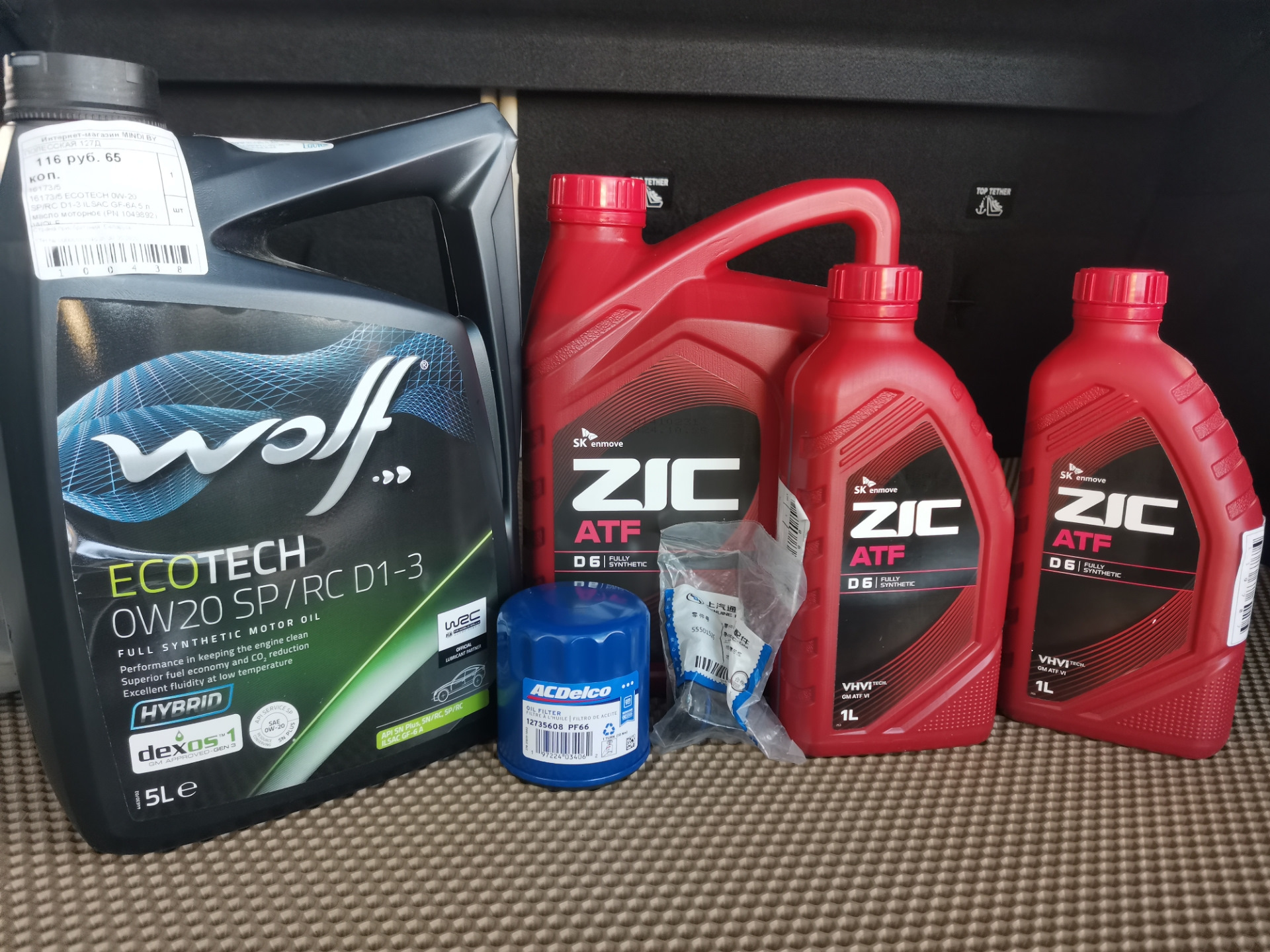

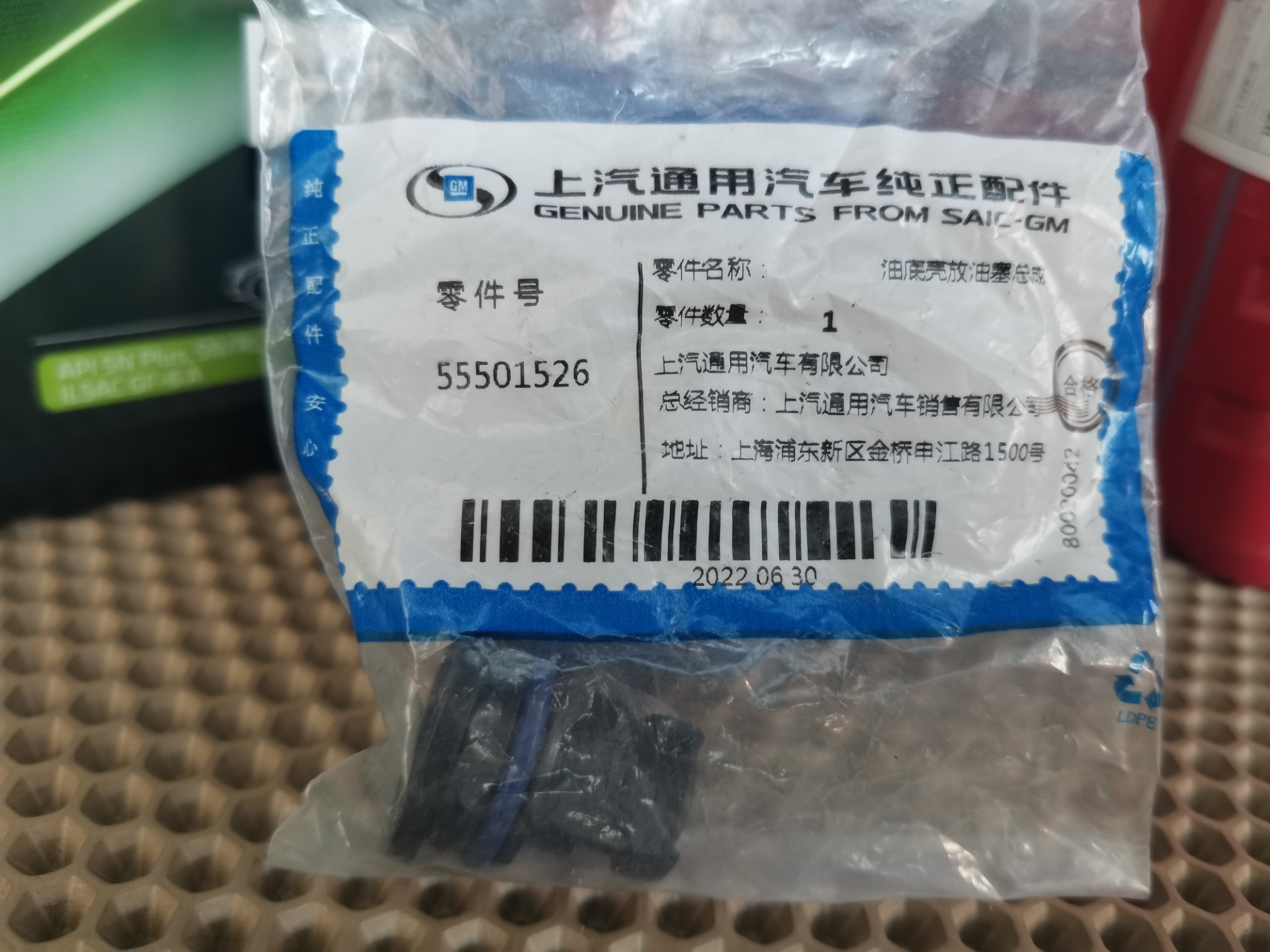

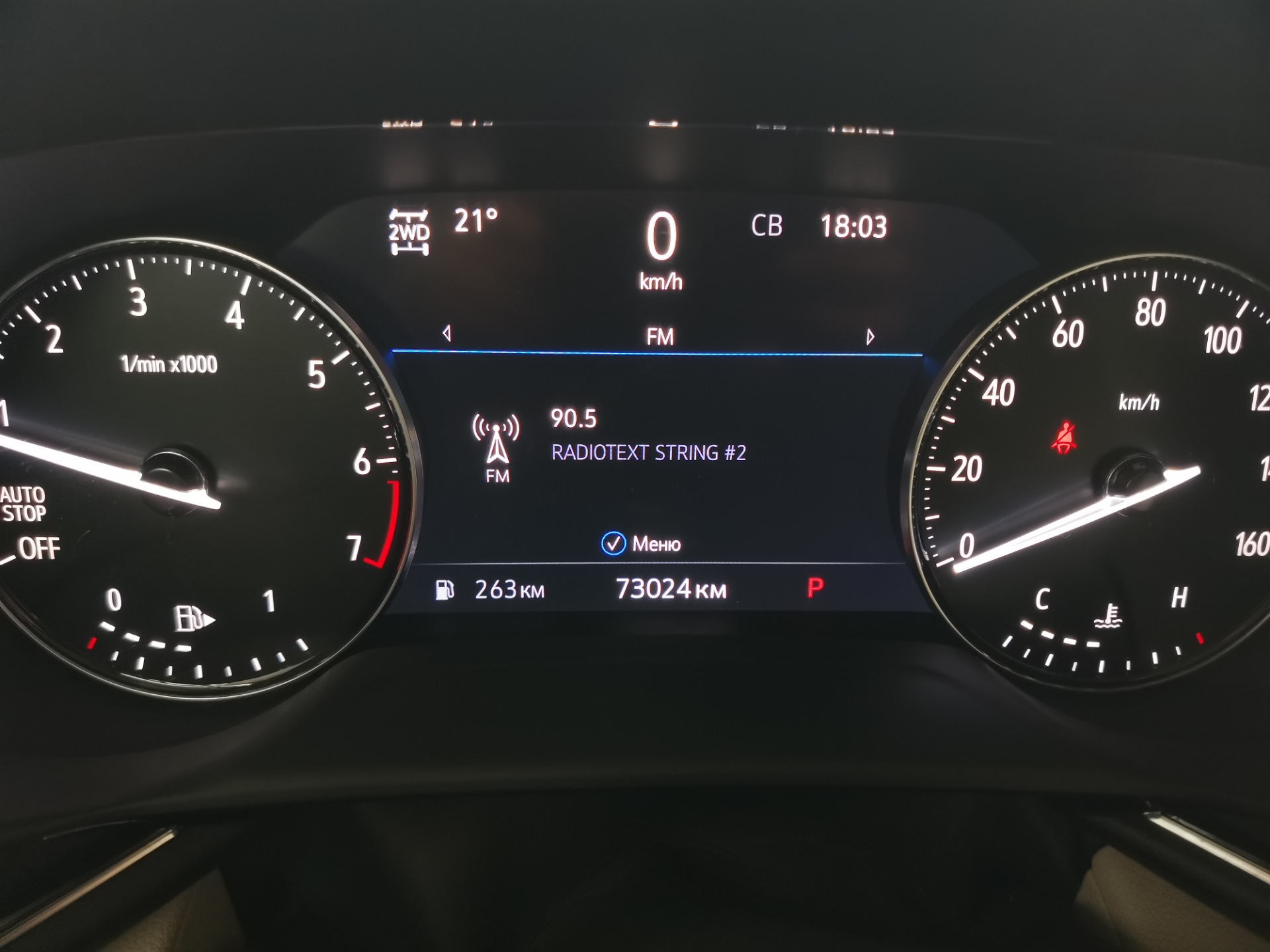

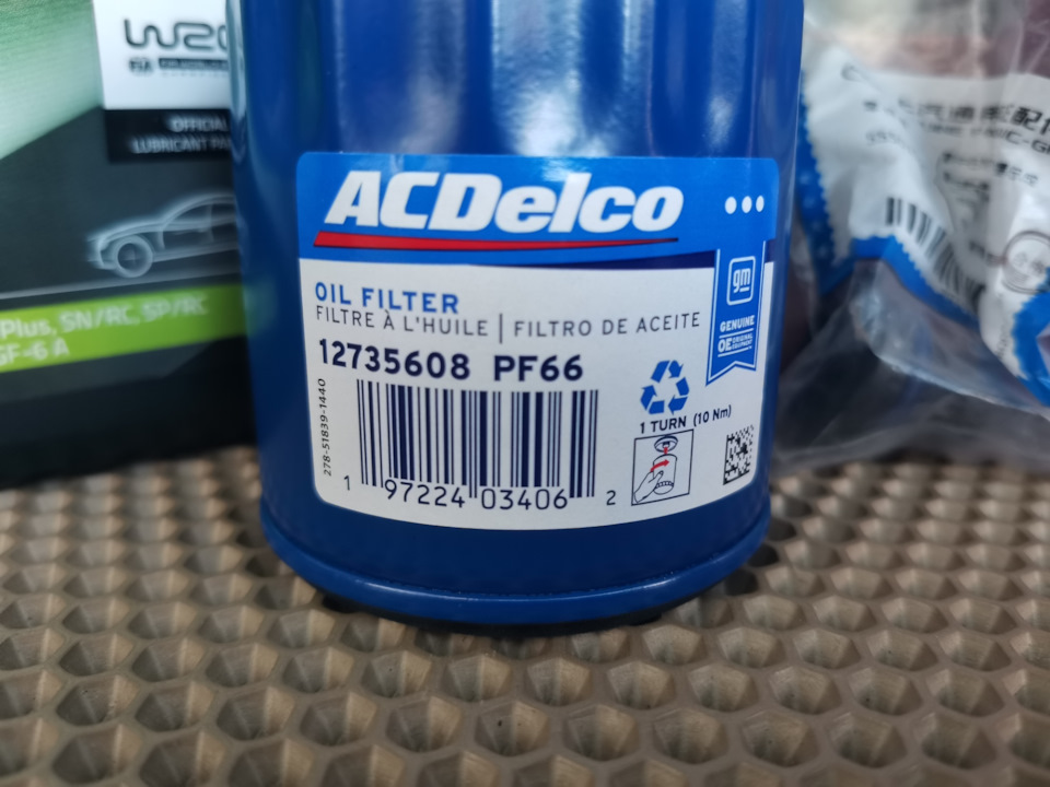

Вот и пролетело 7 тыс км с прошлой замены масла. Снова приобрёл на замену масло Wolf EcoTech 0w20 в объёме 5 литров. Масляный фильтр ACDelco PF66, пробка оригинал SAIC GM 55501526.
Запчасти на фото: 55501526
Так же сделал вторую частичную замену масла в АКПП, использовал ZIC ATF DEXRON 6 в количестве 6 литров, с прошлой замены откатал 4 тыс км. Масло с акпп слилось снова очень тёмное, все таки наша коробка профессионально умеет уничтожать масло)) Что удивительно, в этот раз при частичной замене с акпп слилось 5.5 литров масла. В прошлый раз слилось 5 литров.
Следующую частичную замену масла в акпп буду делать через 40 тыс км. Масло в моторе традиционно через 7 тыс км или 250 моточасов.
