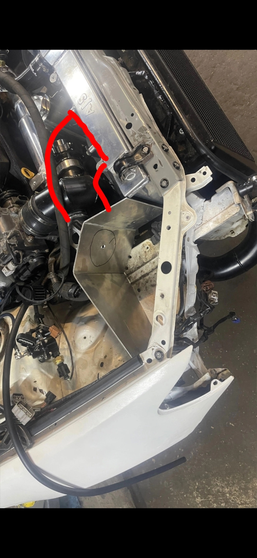

Так как для откатки базовых настроек E-manage нужен расходомер, а нулевик изначально был размещен очень близко к мотору и турбине, было принято решение сделать холодный впуск и разместить в нём расходомер в том же месте, что и в комплекте поставляемом когда-то Greddy:
Трубу и "стенку" покрасили в чёрный цвет, поставили нулевик Apexi style:
Для расходомера сделали адаптер, постарались сохранить заводское положение:

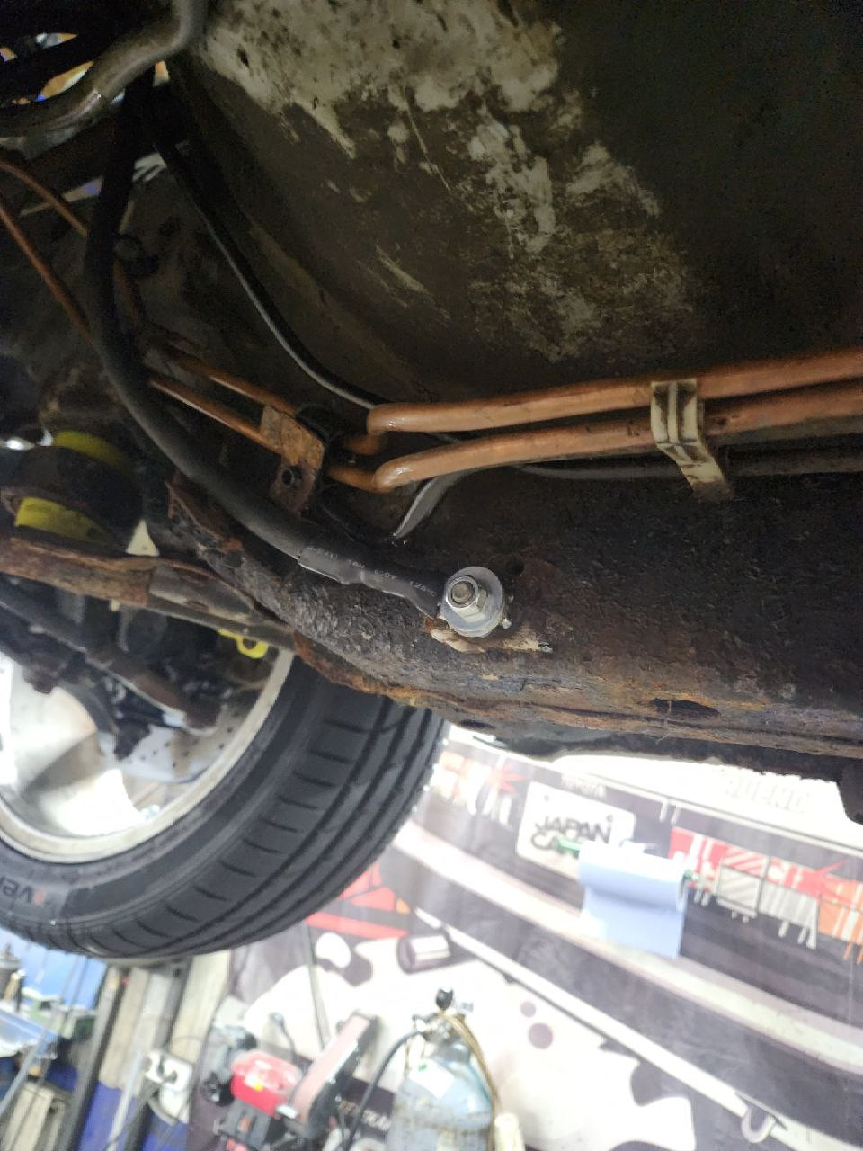

Топливо изначально собрали на хомутах, сейчас все соединения переделали на фитинги:
Обжали шланг на подачу топлива:

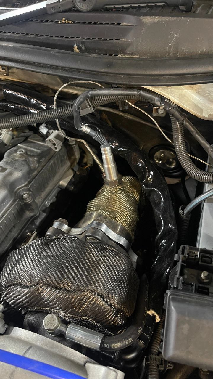

Также поправили много мелочёвки по типу шубы на турбину, терморукав на шланги масла, массы, дополнительных креплений на выхлоп, дополнительный кронштейн на сток датчик масла:

Толку от "холодного впуска", если дальше труба нагревается от радика и мотора)
Нужен хитшилд на эту трубу, либо пластиковую ставить и экран от радика городить.
Надо будет глянуть, там же по идее снизу всё будет продуваться
Всё что напротив радика — будет горячим)
Привет, да, фара встала без проблем, даже с запасом, перегородка из листов алюминия сварена, нулевик с ажс. Основной забор воздуха будет идти снизу из "щели" между радиком и фарой, ещё была идея завести туда сток заборник воздуха(на фотке пометил), но при моей компоновке он не особо подходит
Благодарю!)
Привет!
расскажи подробней про нулевик и перегородку.
Хочу сделать нечто подобное, откуда забор воздуха будет идти? фара встанет если так стоит фильтр?
