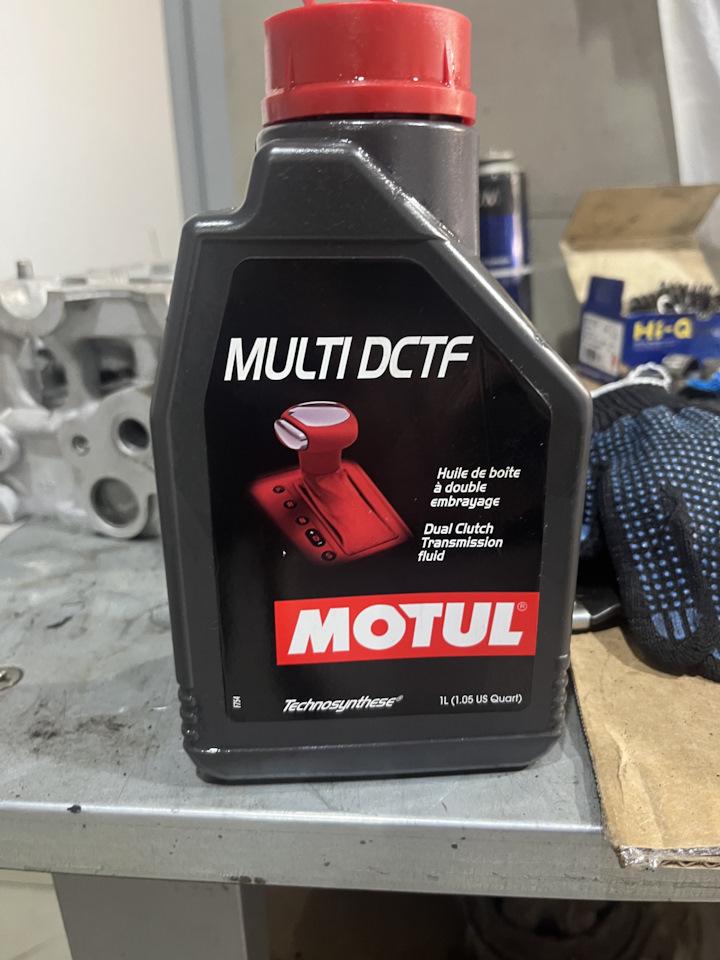

Залил Motul на 45К пробега
Цена 1750руб за литр.

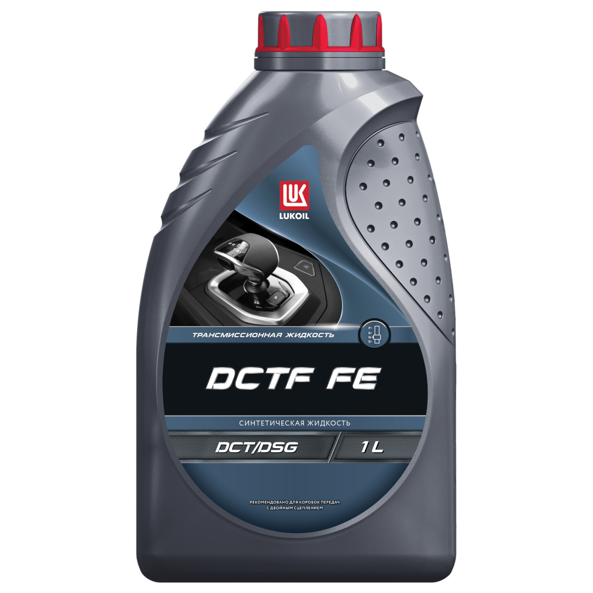

Добрый вечер. Себе залил lukoil dct fe, никаких проблем не наблюдаю. Где то видел пост сейчас уже не вспомню у кого, по вязкости оно почти как shell для нашей Ркпп
И в бачонки залил тоже его .

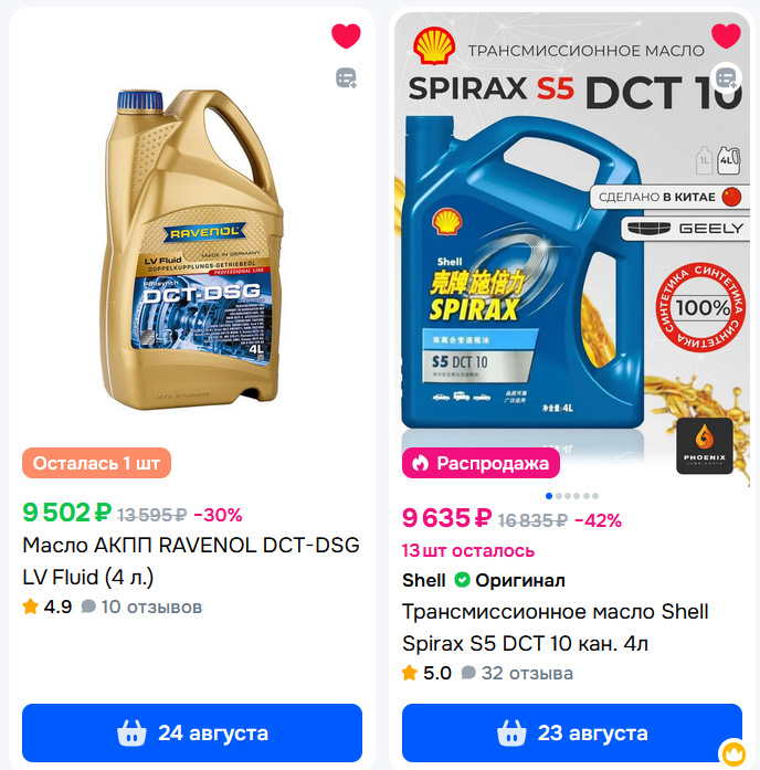

Залил RAVENOL DST-DSG. Всё отлично.
Дорогое ?
Ну брал на озоне в Беларуси в мае 2025, на российские рубли примерно 10т. за 5 литров. По коду пробил — оригинал. Слил как у многих 3,5л., залил 4,2 л. шприцем через нижнию дренажную трубку.
Равенов в принципе хорошее масло
Leon-BY
Просто китайцы говорят что сделали специально жидкое масло для этой модификации коробки
Leon-BY

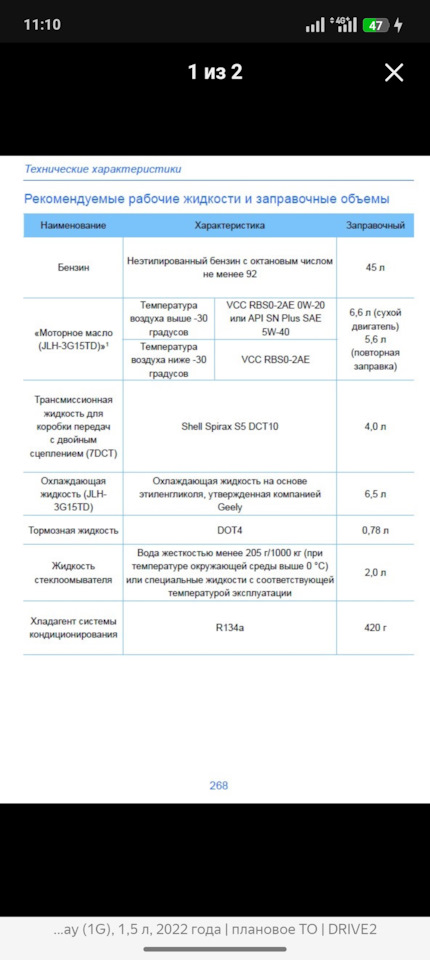

И говорят что с завода льют шел как на фото в другом комментарии
С завода да льют шел спиракс. Но цена и доступность! И оригинальность? А я решил Равенол залить после того как на драйве прочел довольно большой анализ проведённый человеком который серьёзно задался вопросом Что лить? Так вот он сравнивал многие масла и нашел что только Равенол по допускам максимально похож наШел Спиракс.

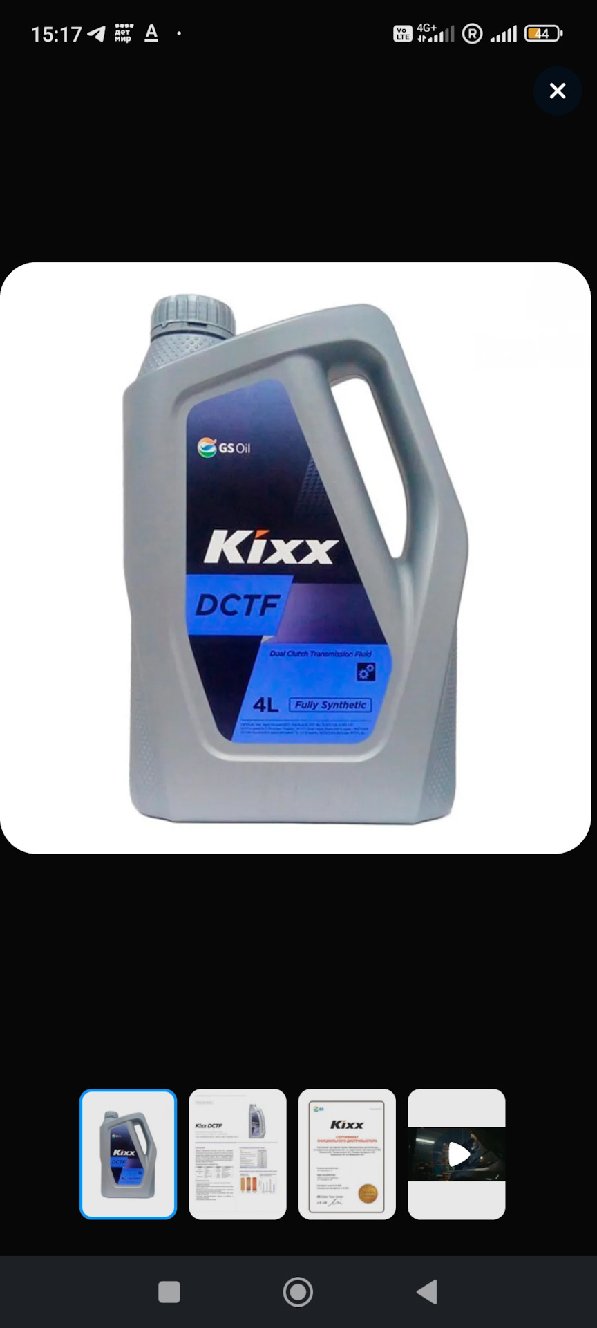

Точное название есть а то много масел таких
Kixx DCTF
И как поведение РКПП
Все норм👍
Уже откатал на нем 15 000 км
Ivan3717
Откатал на таком 40 тысяч и второй раз заменил на него же
