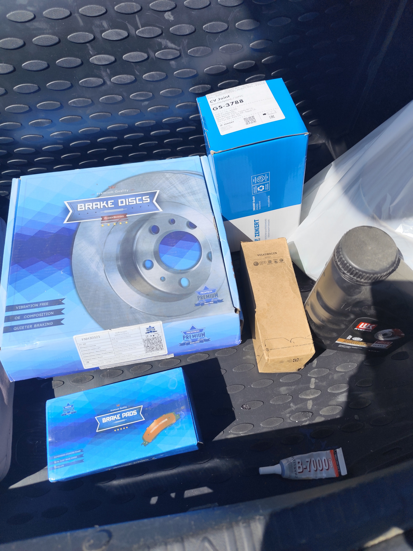

Всем дратуте! Долго собирался на сервис и собрал все до кучи и помчал… Тем-более интернета в городе нет какой день уже, решил не терять время зря!

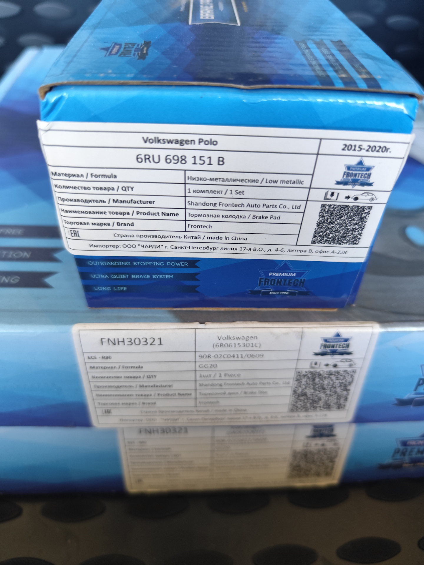

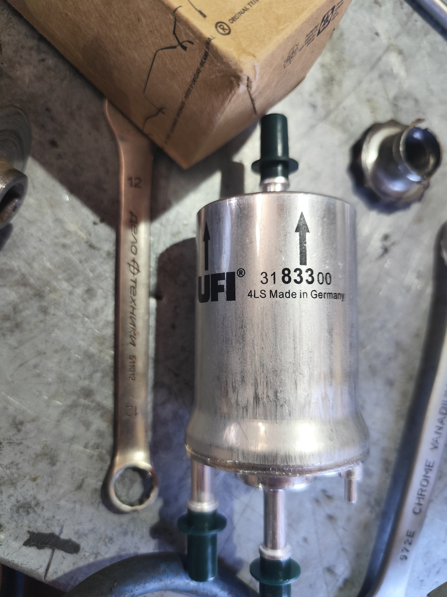

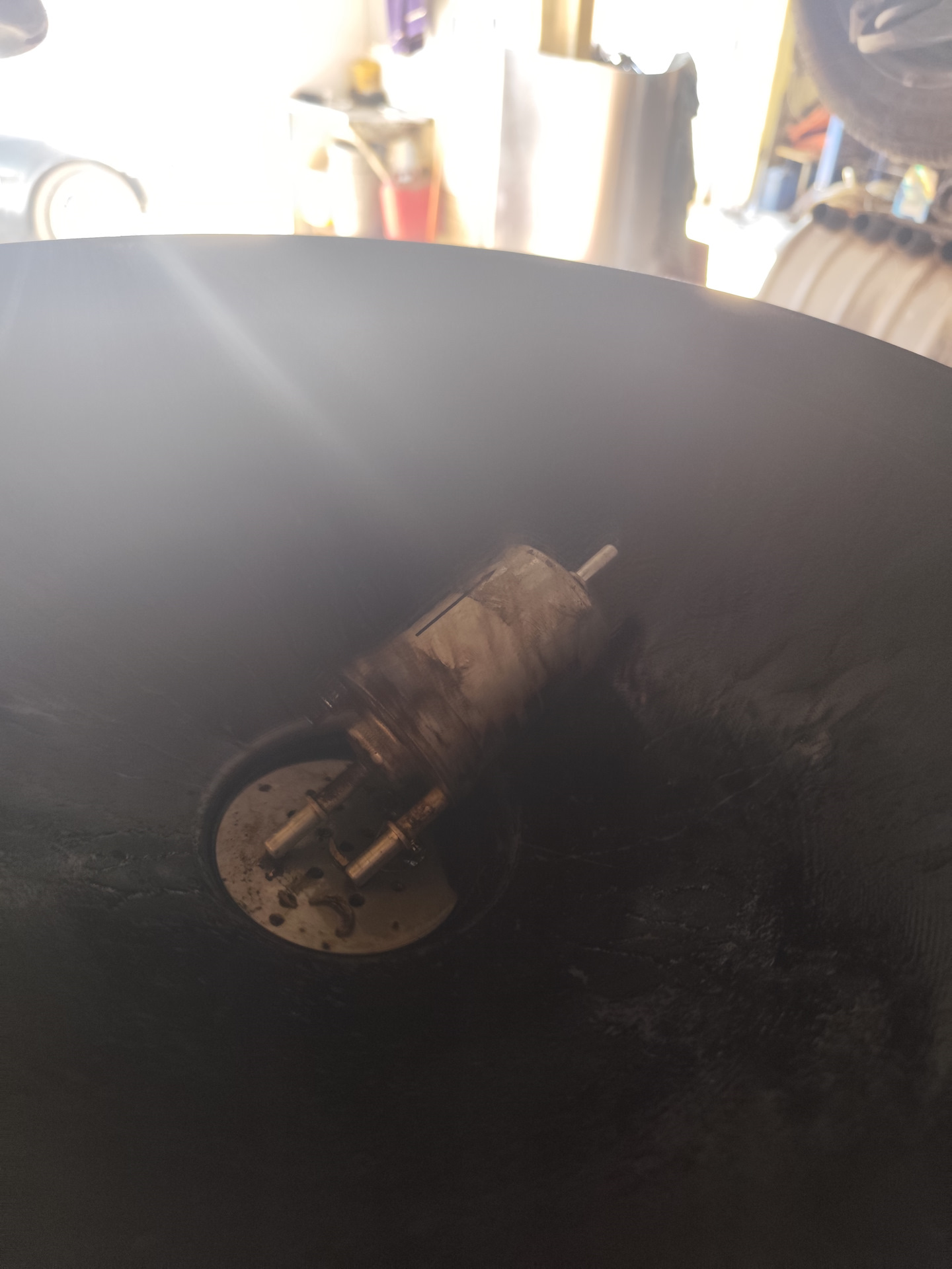

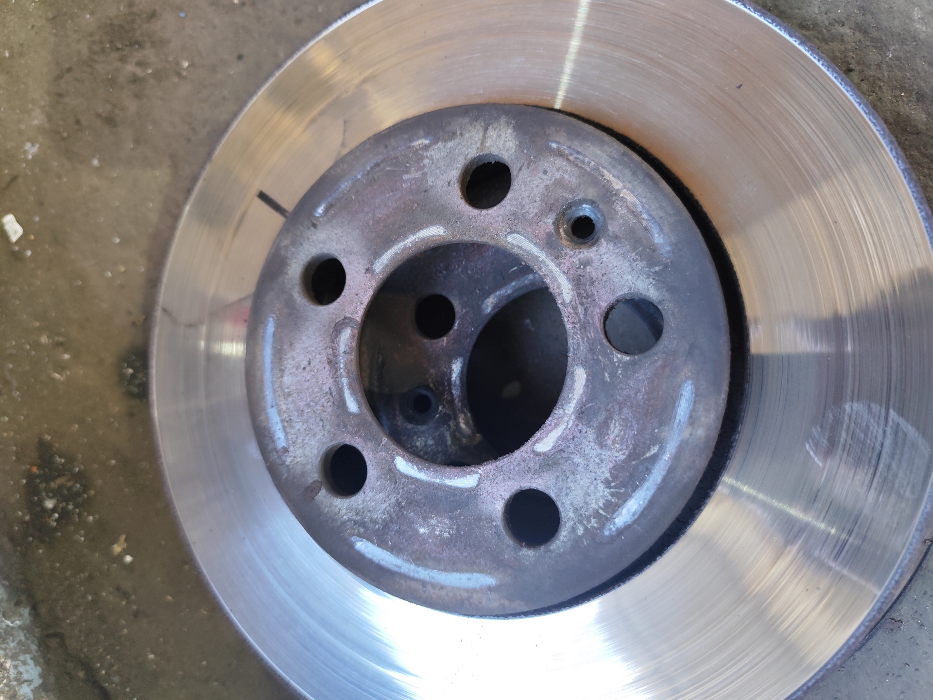

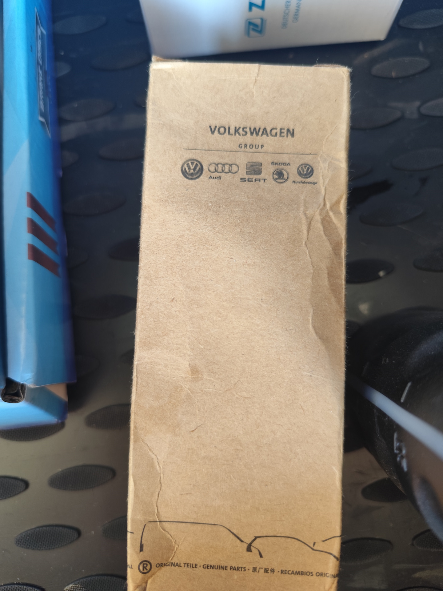

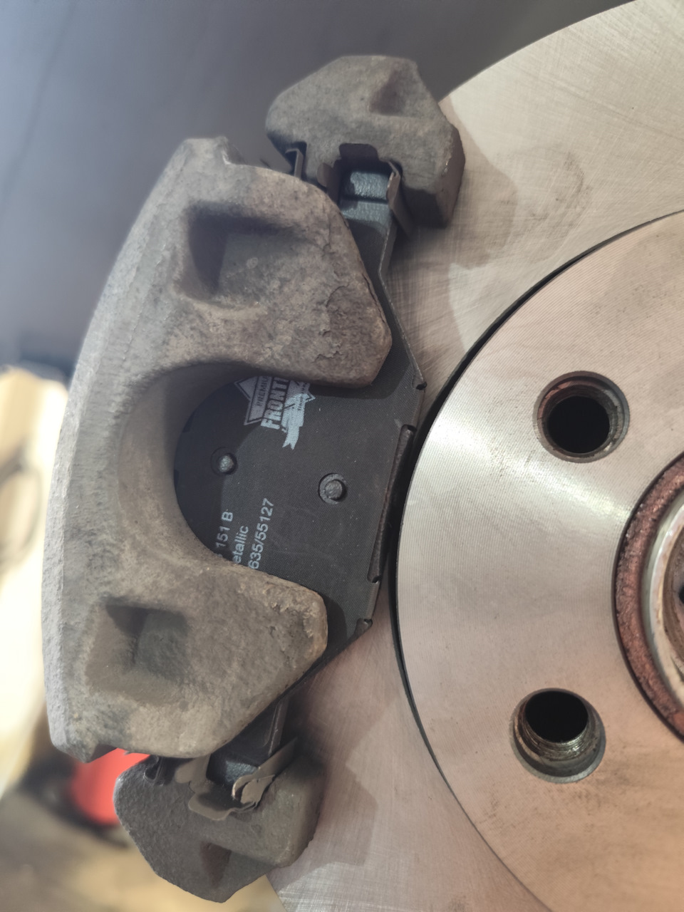

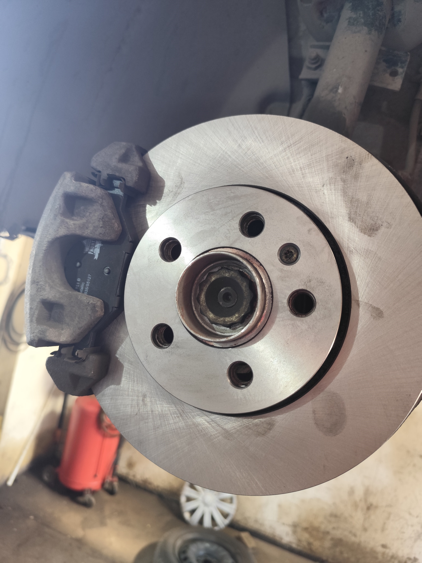

Значит поменял передние тормозные диски с колодками, правый внешний ШРУС, топливный фильтр!

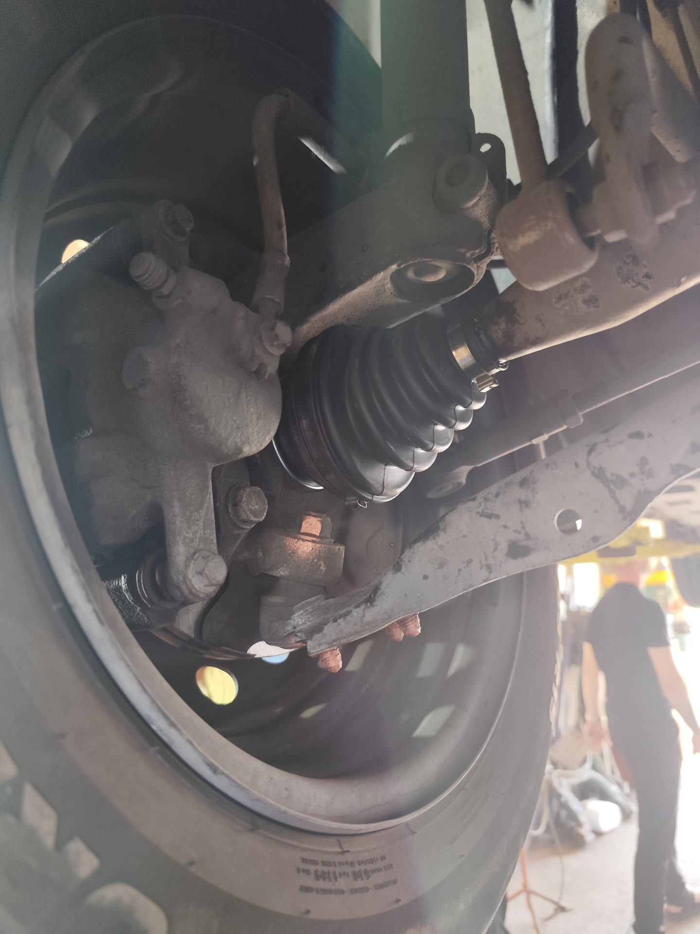

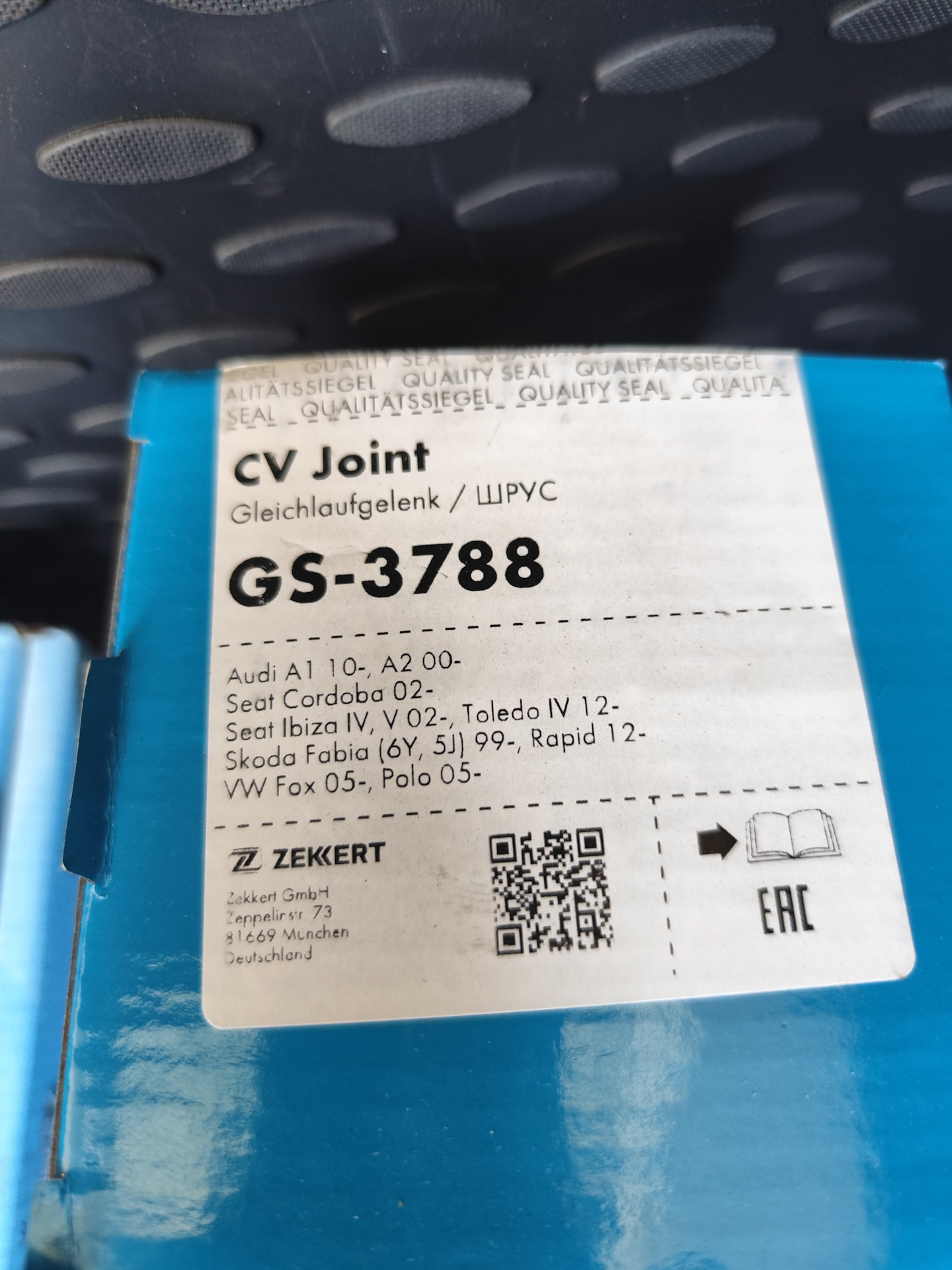

По поводу шруса че хочу сказать… Из 4 шрусов поменял 3, вот как раз этот 4й был самый живучий и очень загадочный. Вообщем никаких хрустов и щелканий он не издавал при повороте, а происходил гул какой-то по правой стороне при трогании с вывернутым рулем… По прямой все норм…

Запчасти на фото: GS3788

Не хочу тебя расстраивать чувак, но топливный у тебя паль. Оригинальные топливные фильтры Юфи производятся в Китае, не Германи и упаковка вообще на оригинал не похожа. Брал бы лучше именно Юфи, они с завода идут в Рапид и у нас официально продаются, получишь тоже самое качество оригинала. А так называемы оригинальные запчати ВАГ 2/3 это поддека сейчас
Ну хз, вроде все работает, вреравно Китай подделывает же)
