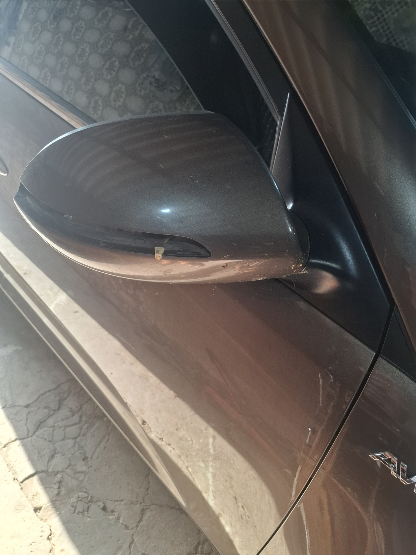

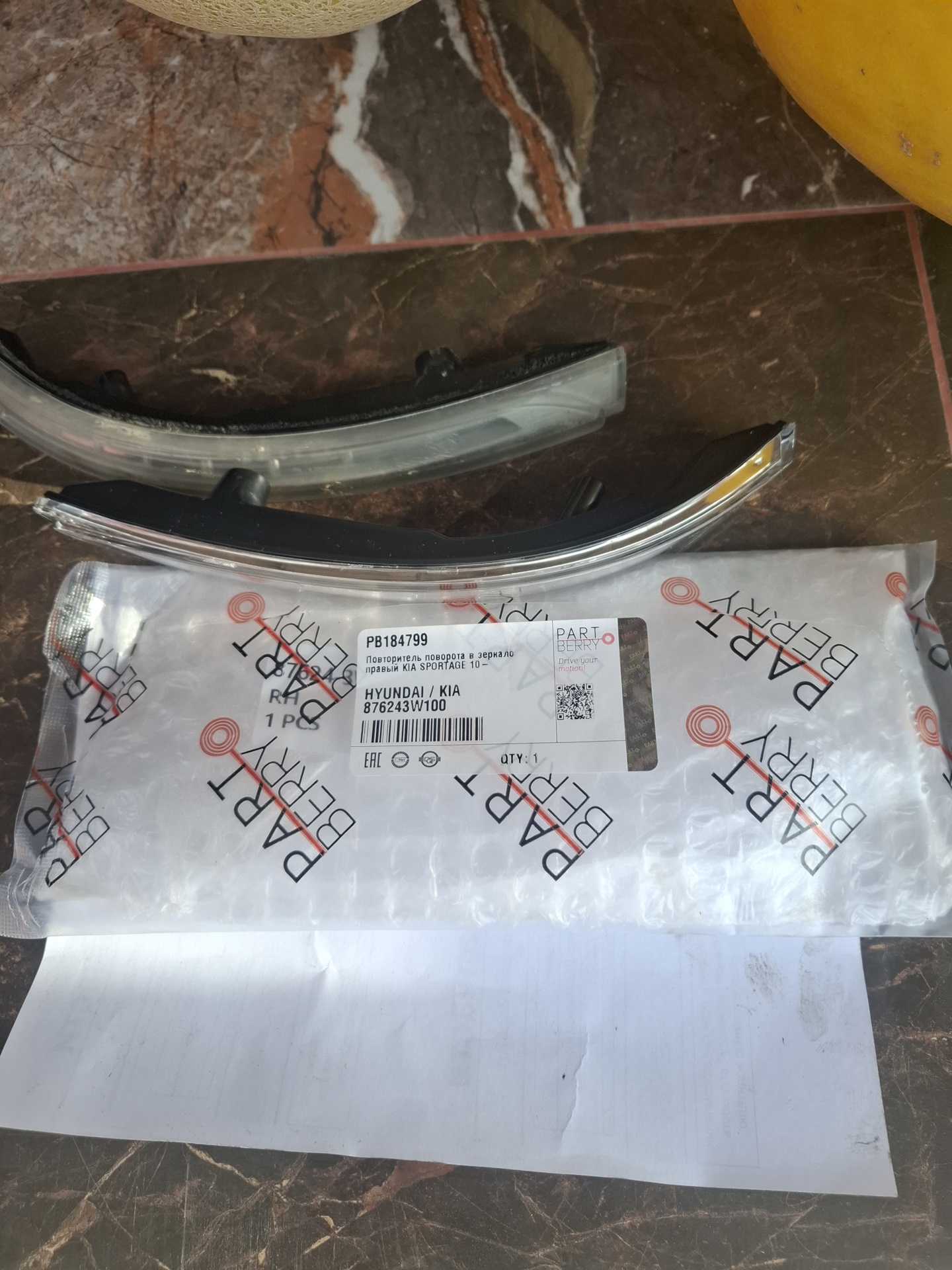

Устранение недочетов…ездил и не заморачивался как то и вот при мойке обнаружил скол на правом зеркальном повторителе поворота .замазано было силиконом в торце, там где светодиод, включил аварийку и как и ожидалось-не рабочий(ну думаю хрен с ним -копеечная деталька, поменяю…ага, залез смотреть по найденному номеру и офигел-3000(((начал мониторить заменители и нашел самый дешман 1700р, заказал…снятие, установка не сложная но требует аккуратности.зеркало максимально влево(для правого)отщелкиваем его со своего посадочного места и можно подобратся к винту, удерживающему сам поворотник.окрутил, отсоединил миниатюрный штекер, почистил все вокруг и поставил новый.подошел он отлично, без нареканий на форму и качество.полегчало)еще один мелкий косяк устранен)

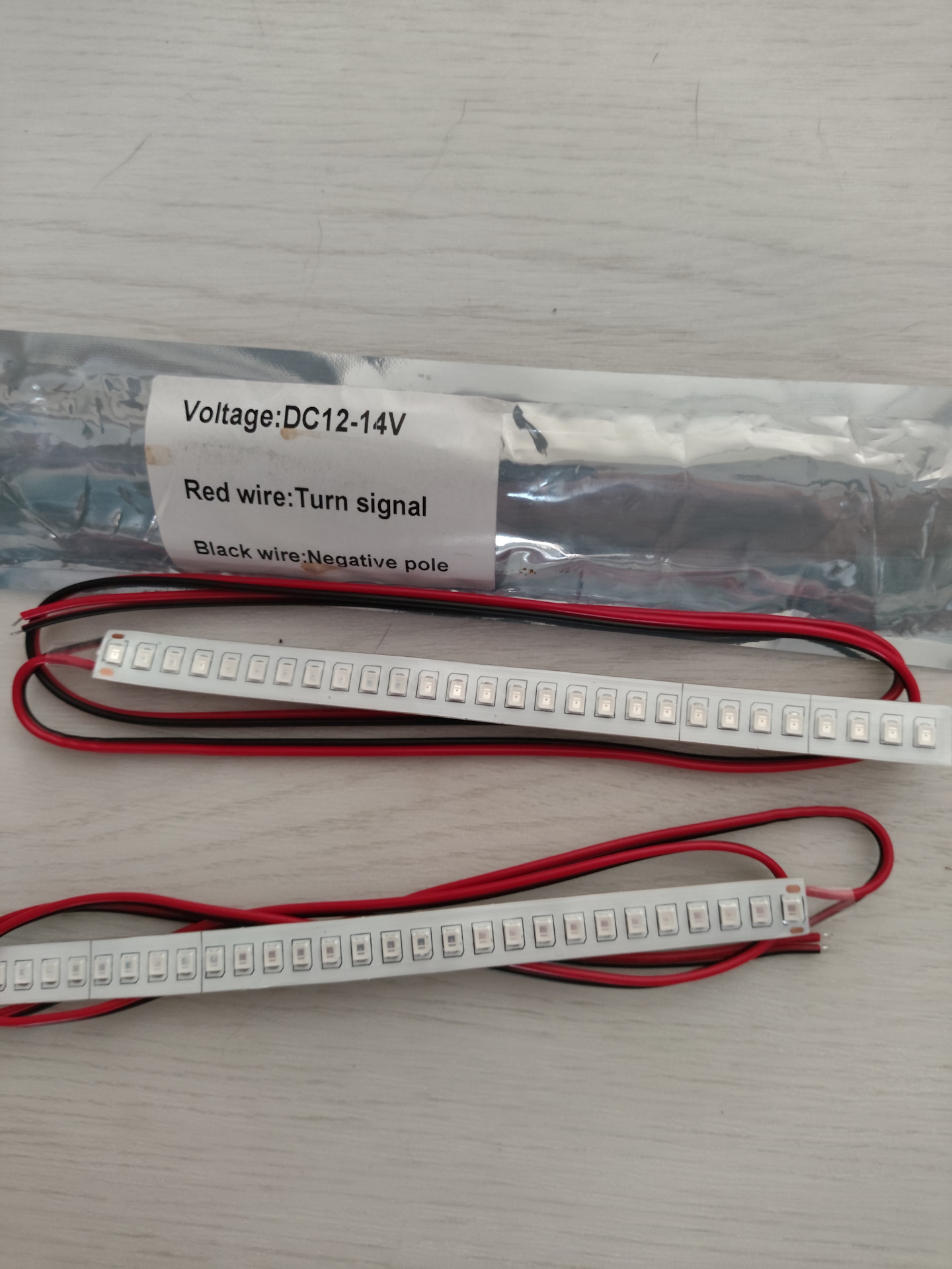

Купил элементы в поворотники, динамические (бегущие), еще для Kia Forte, до сих пор лежат, так и не вставвставил, может дойдут руки, вставлю на Sportage
О, вот про такие я и подумывал!хм, интересный варик…и внедрить не особо то и сложно будет…а где брал и почем?
По моему на Али… Уже и товара это нет в нналичии
Ясно…ну, у нас али все равно не доступно…
Жаль нет нигде типа поворотников беглый огонь эх
Да, тоже об этом думал))и форма и площадь прям просится под беглый…в принципе все можно сделать-вскрыть, внедрить беглый на несколько диодов и все, но блин хотелось бы готовый)
Самое смешное что на алике заказал подобный на Кашкай жены за 1.400₽
Просто жесть)
Ого!если там даже такие цены, то на месте не большая разница…и там же ну ничего дорогого или заумного.такая примитивщина и столько стоит, х.з…
