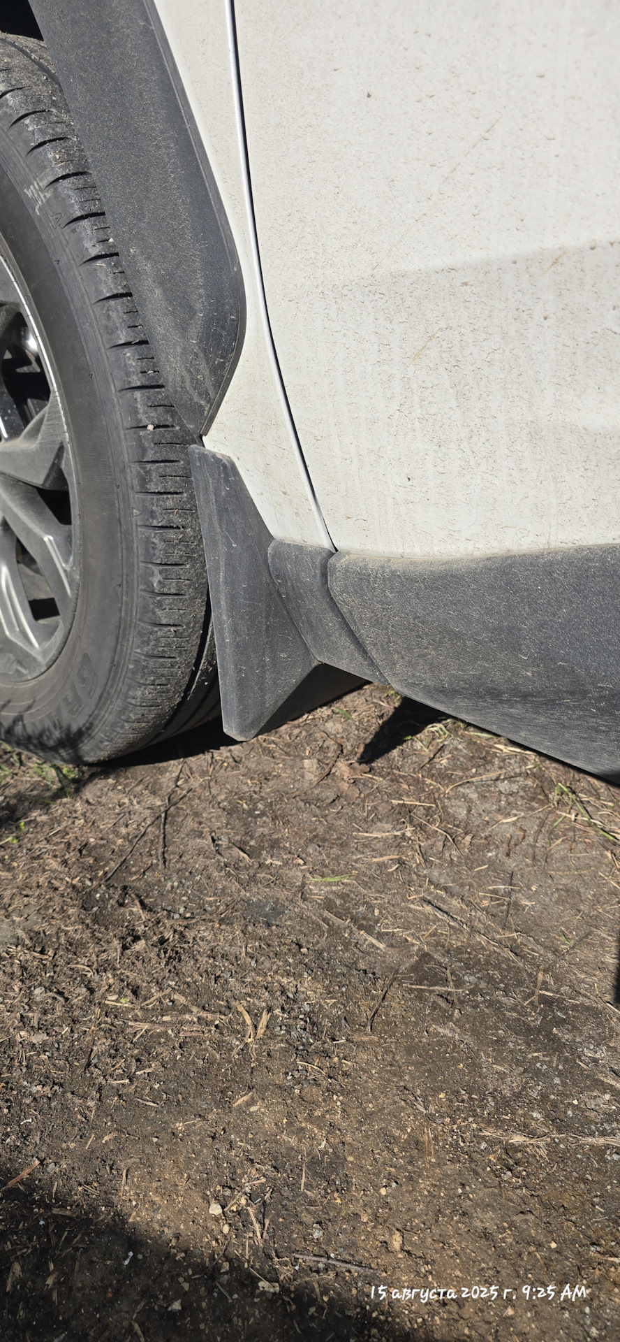

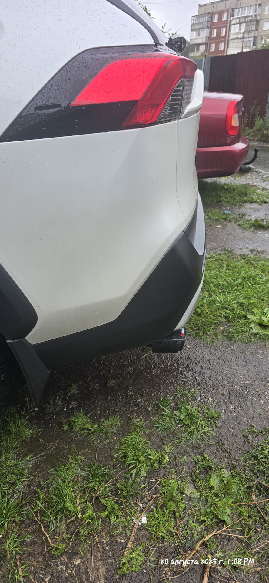

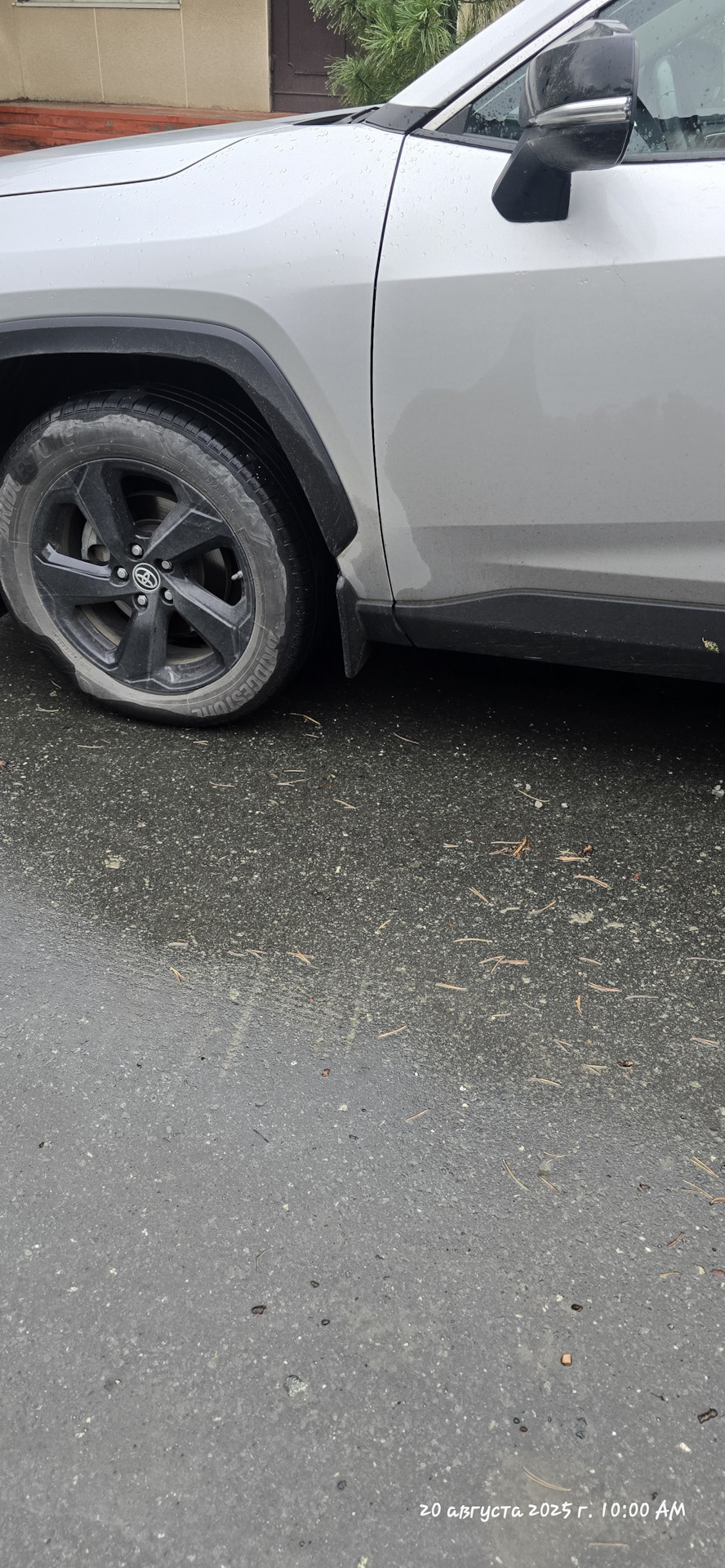

1 . Брызговики.
www.ozon.ru/product/bryzg…1025085413/?sh=TFF0nQzZ_Q
Писал уже про них в коментариях, и даже выкладывал фотку
меня сразу тут же захейтили, типо есть нестыковка между пластиком, вообщем брызговики гавно, китайская сборка гавно — не поленился пошел сделал фото брызговиков у соседки по офису на российской сборке
… без коментариев — этож российская сборка потому и без претензий;

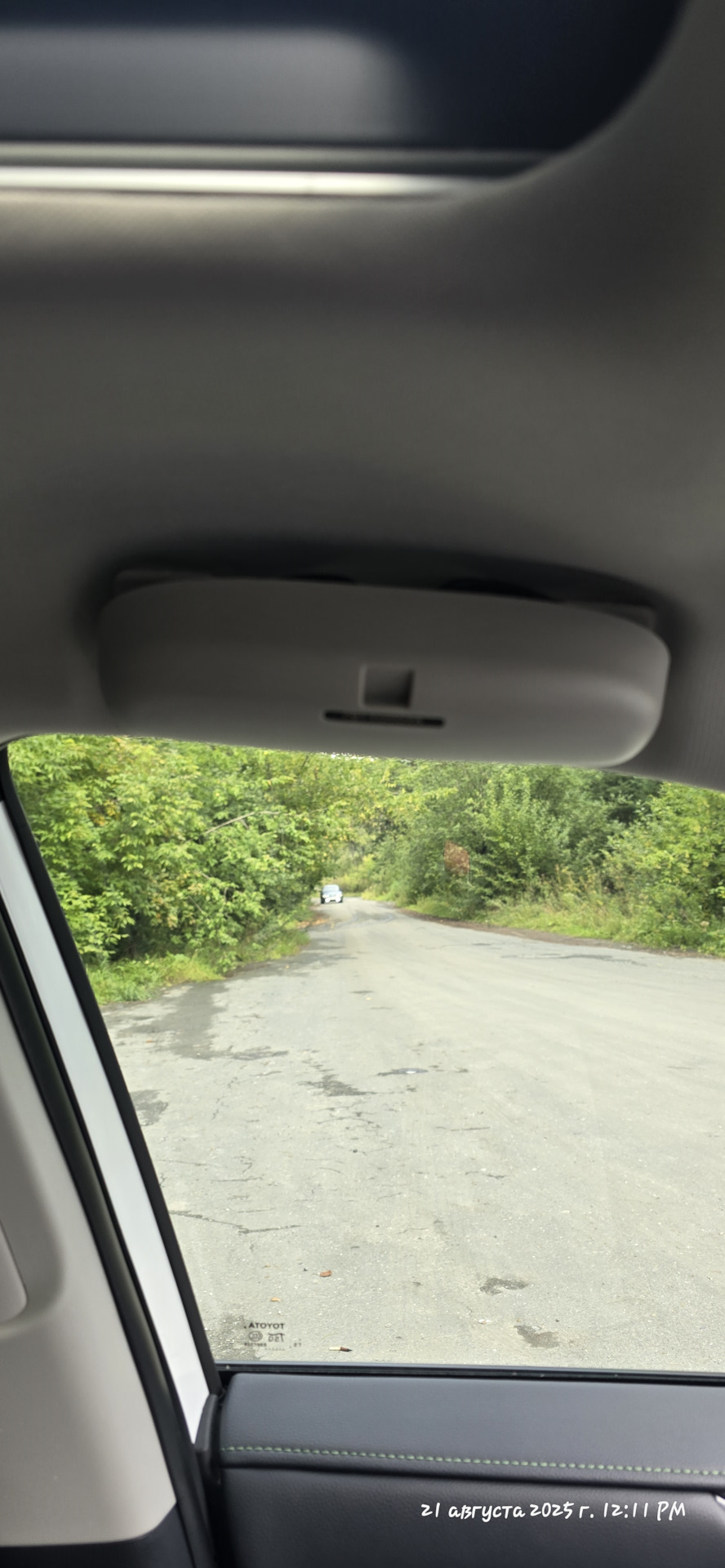

2. очечник
www.ozon.ru/product/derzh…bilnyy-zazhim-1487753214/
ну тут все понятно, если очки широкие плотно закрываться не будет (фото прикладываю)
… но не парит… а да по установке, снял заглушку у держалки, вооружился отверткой в поисках болта, а там сцуко пустота внутри, вообщем там просто металлический зажим его нужно тоненькой отверткой сжать и дернуть ручку))))) ну вдруг кому пригодится.

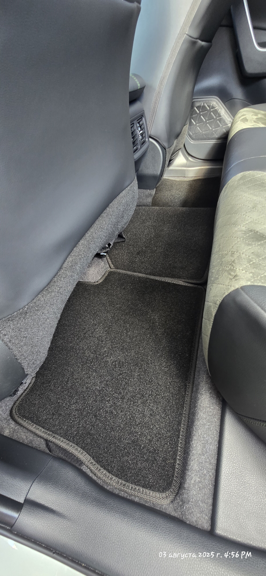

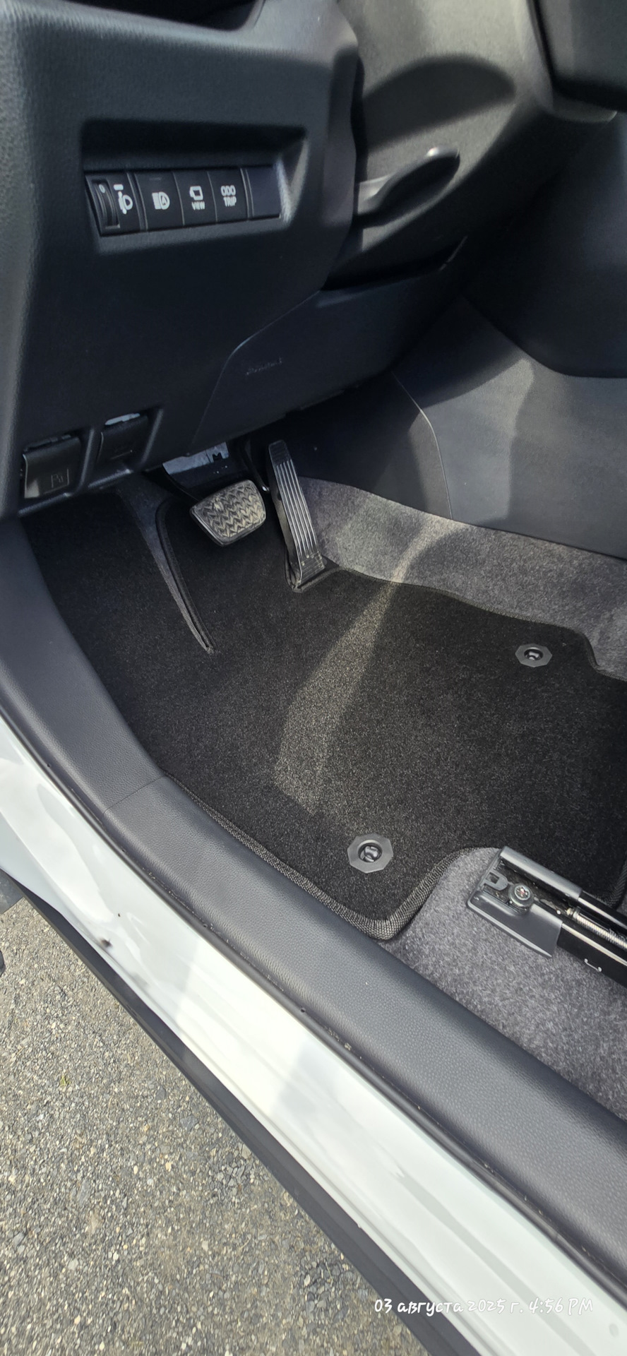

3. Коврики текстильные, низ прорезинен
www.ozon.ru/product/kovri…nye-levyy-rul-2469681511/
Прям вот очень зашли, плотно прилегают к педали газа, если после китайского родного ковра когда его снимаешь по педалью были камушки и грязь, тут вот прям очень чисто, ну и закрывает пластик подставки под левую ногу, а мы помним, что в тойоте пластик го…но.

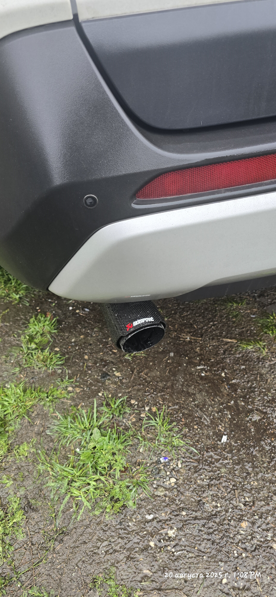

5. Ну и вишенка на торте насадка на глушитель
www.ozon.ru/product/nasad…arbon-chernaya-955225951/
Зачем поменял родные на это — не знаю, просто понравились, так что не усугубляйте… но лишних 50 коней не добавило)))))

История с зазором на брызговиках повеселила ))

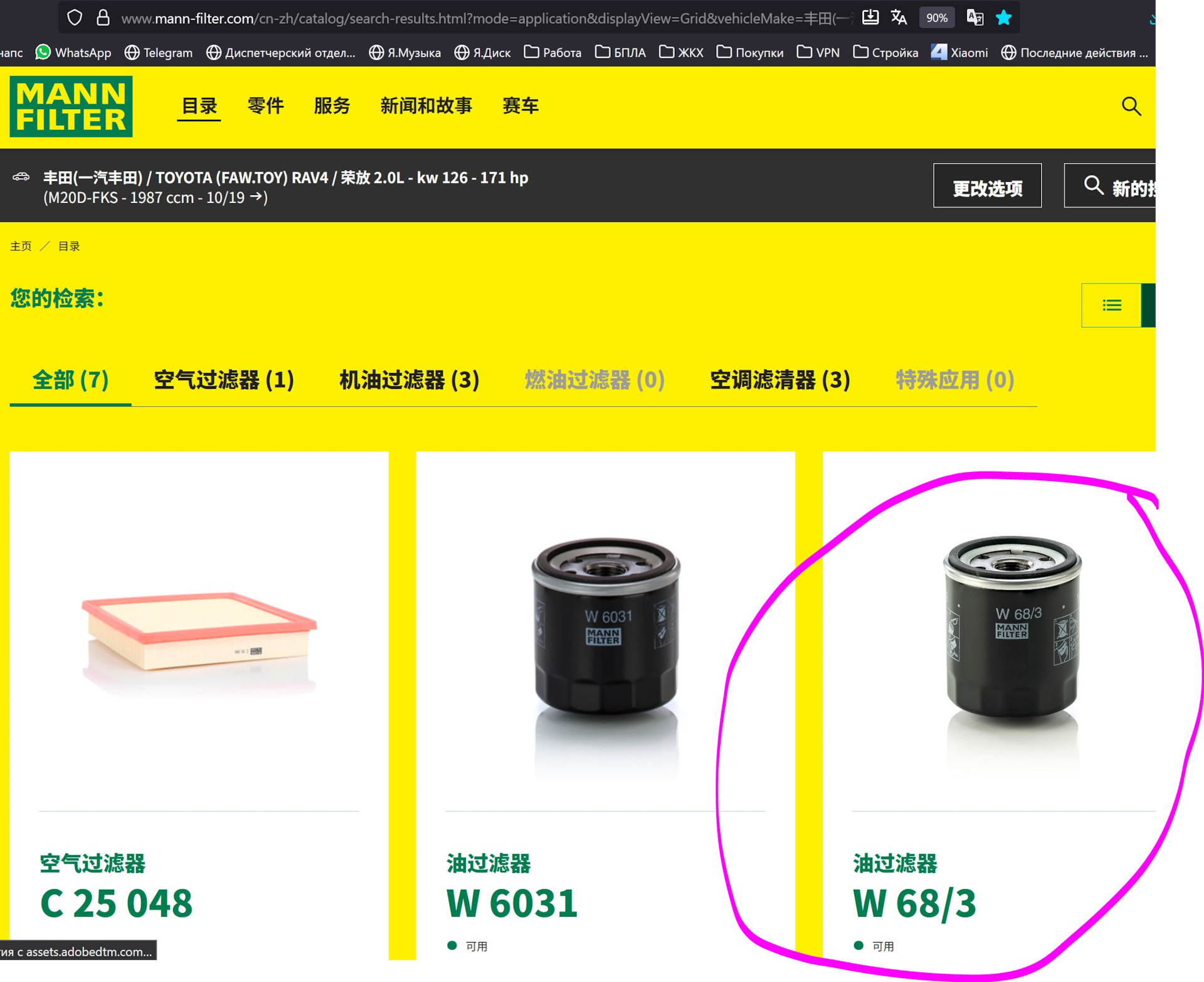

ну либо вот ниттовский 4TP-139 норм? а мановские автодок выдает только тот который я поставил, других артикулов или дороже нет
Фильтр MANN W68/3 не подходит для масляных насосов переменной производительности.
У него обратный клапан будет срабатывать рано, и все масло будет проходить не через фильтр.
Современный автопром он такой… Короче много что надо узнавать как в первый раз. А весь предыдущего опыт скорее будет мешать, чем помогать.
какой подойдет?
clakson007
Каталог на китайском сайте mann-filter, выбран искомый китайский авто завода FAW. Предлагается фильтр W68/3. Т.е. сам производитель предлагает неподходящий фильтр?
А когда масло выбираете там тоже написано 0W20 но можно и 10w40.
По резьбе фильтр 68/3 подходит. Накрутить его можно, также как залить масло 10W40. Это масло такое же масляное как и 0W20
Ваш фильтр W6031. Купите его и не делайте себе проблему.
Ну а если нет, то нет. Это ваш автомобиль только вам решать чем и как его убить или не убить.
Только для инфо, не более. Написал достаточно обширный промт и вот такой результат получил. Вы точно учли, что речь идет о двухлитровом двигателе M20D-FKS?
По маслу вы тоже что-то перепутали: 10w40 мануалом не предусмотрено.

Фильтр MANN W 68/3 является одним из лучших аналогов для оригинального фильтра Toyota 90915-CA004.
Ниже подробное сравнение и разбор мифа о «несовместимости» с вашим двигателем.
1. Сравнение характеристик.
Оба фильтра являются «длинными» (Long) версиями, что важно для современных моторов Toyota (серии Dynamic Force M20D/A25A), которым требуется увеличенная площадь фильтрации.
2. Ответ на комментарий из Интернета "Фильтр MANN W68/3 не подходит… У него обратный клапан будет срабатывать рано…" Это утверждение не соответствует действительности. Вот факты:
Давление открытия: Оригинальный фильтр Toyota (и его полные аналоги, такие как Mahle OC 534) имеют настройку перепускного клапана на 1.0 бар. Фильтр MANN W 68/3 имеет точно такую же настройку — 1.0 бар. Они идентичны по этому параметру.
Как работает насос: Масляный насос переменной производительности в двигателе M20D-FKS меняет давление в системе (обычно держит его низким на малых нагрузках для экономии топлива и поднимает на высоких). Перепускной клапан в фильтре реагирует не на давление в системе, а на перепад давления (разницу на входе и выходе из фильтра). Клапан открывается, только если фильтр забит или масло слишком густое (зимой), чтобы пропустить его напрямую. Наличие насоса переменной производительности не требует изменения жесткости пружины клапана фильтра.
Источник мифа: Вероятно, комментатор спутал двигатели Toyota с двигателями VAG (Volkswagen/Audi), где действительно используются фильтры с высоким давлением открытия (2.0–2.5 бар), и установка «обычного» фильтра (на 1.0 бар) там опасна. Для Toyota 1.0 бар — это заводская норма.
3. Чем они различаются?
Toyota 90915-CA004: Это «родной» фильтр. Внутри у него качественная бумага (в отличие от старых губчатых фильтров типа 10009). Минус в том, что на рынке много подделок, и оригинал часто производится в Китае (хотя качество заводского Китая высокое).
MANN W 68/3: Это премиальный аналог. Его главное преимущество — стабильное качество изготовления (часто пр-во Германия) и отличная фильтровальная бумага, которая долго не забивается, что как раз важно для предотвращения раннего срабатывания клапана.
Итоговая рекомендация
Для двигателя 2.0 M20D-FKS оба варианта отличные.
Если вы уверены в оригинальности Toyota 90915-CA004, ставьте его — это рекомендация завода.
Если есть сомнения в подлинности оригинала, смело берите MANN W 68/3. Он полностью подходит по всем техническим параметрам, включая работу с вашим типом масляного насоса, и часто превосходит оригинал по качеству фильтрации.
