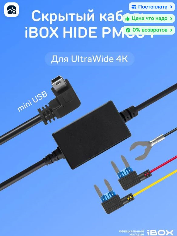

3. Покупаем: iBOX Кабель питания HIDE PMC64
www.ozon.ru/product/ibox-…ya-hide-pmc64-1449230118/

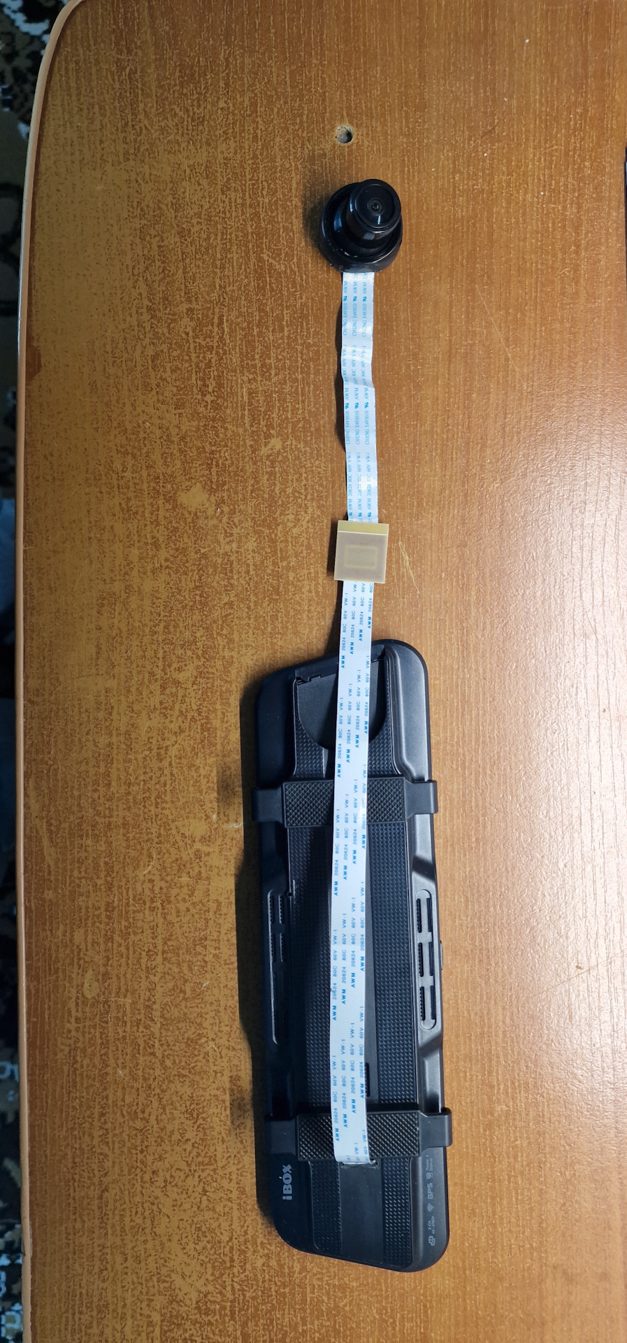

Берём маленькую отвёрточку, раскручиваем видеорегистратор, отстёгиваем короткий Шлейф 24 pin (внимательно посмотрите и запомните, какой стороной к замку. Ставим на место Шлейф 24 pin, 40 см. Вытаскиваем камеру и делаем из неё бочонок, обрезав лишний пластик ножичком, нагретым газовой горелкой. В прорезь в крышки видеорегистратора вытаскиваем конец Шлейфа.

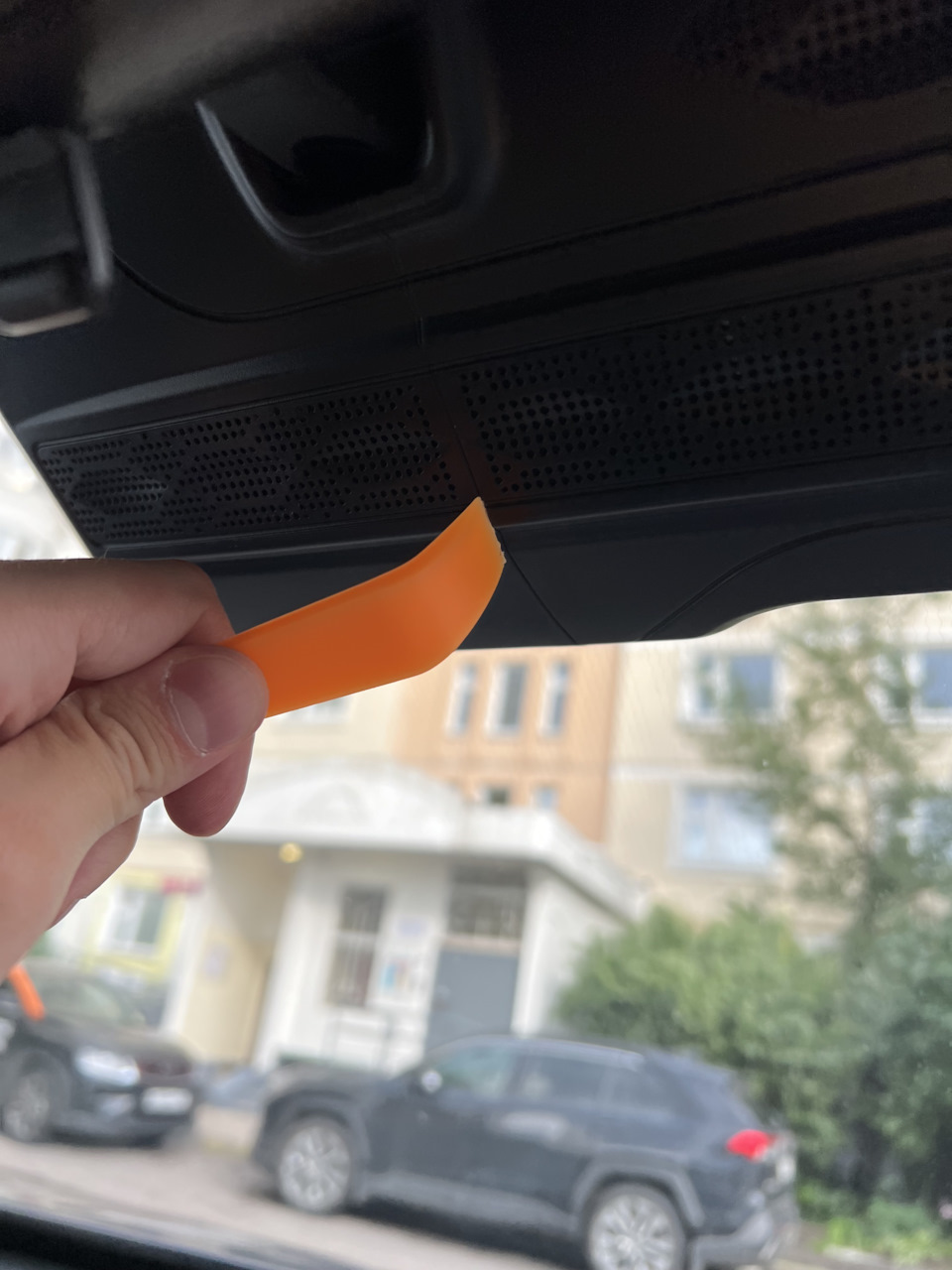

Дальше всё просто (идём ломать машину) открываете чёрную коробочку за зеркалом (от середины на себя).
Рабочее место камеры с пассажирской стороны, здесь у нас по умолчанию в коробочке стоит заглушка возле лобового стекла по диаметру камеры. Я не заморачивался и удалил её тем же способом (нож, газовая горелка) померьте, как входит. Не забываем на камеру надеть светофильтр. (тоже по желанию, ночью фары встречки не бликуют, пишет четче.
Теперь устанавливаем на резинки видеорегистратор на зеркало, второй конец шлейфа пропускаем через крышку коробки с пассажирской стороны. Шлейф пристегиваем к камере устанавливаем камеру снаружи, а светофильтр со стороны лобового стекла на камеру. Камеру крепим двойным скотчем, можно пластиковым пистолетом на усмотрение хозяина. Защёлкиваем крышки короба.
Далее под резинку лобового стекла, под панельку левой стойки протягиваем Кабель питания HIDE PMC64 дальше всё понятно нужно добраться до предохранителей находящихся на уровне колен водителя. Схема подключения трёх проводов прилагается Подключаем заходим в настройки видеорегистратора не забываем вкл запись на парковке. Как установить заднюю камеру смотрите на Ютубе. Я установил снаружи под козырёк.
