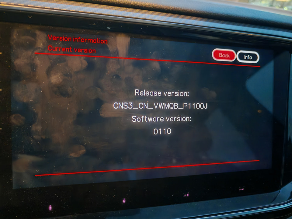

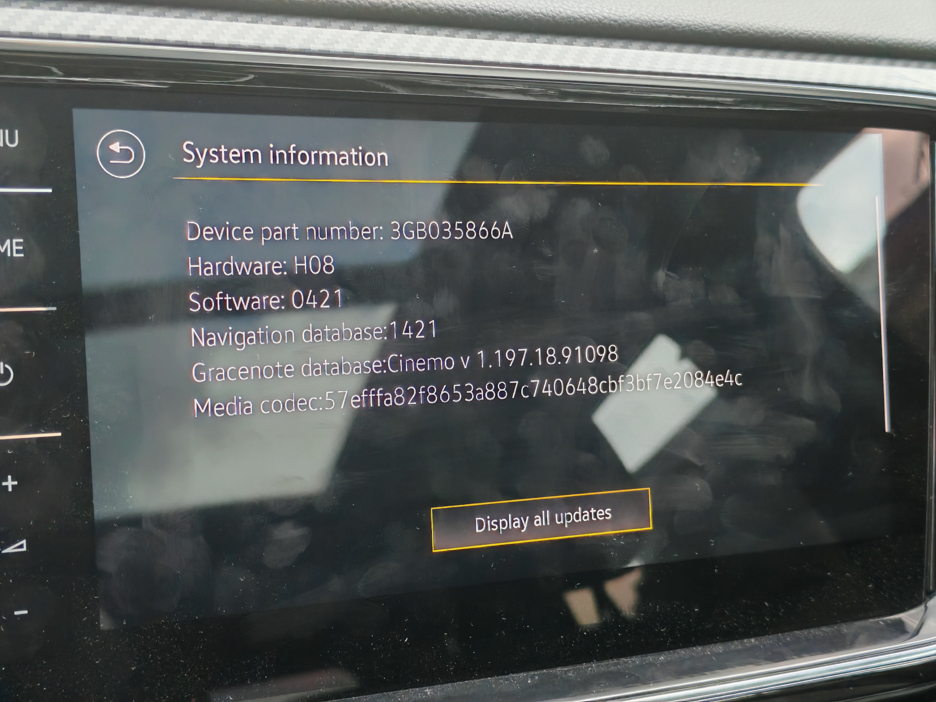

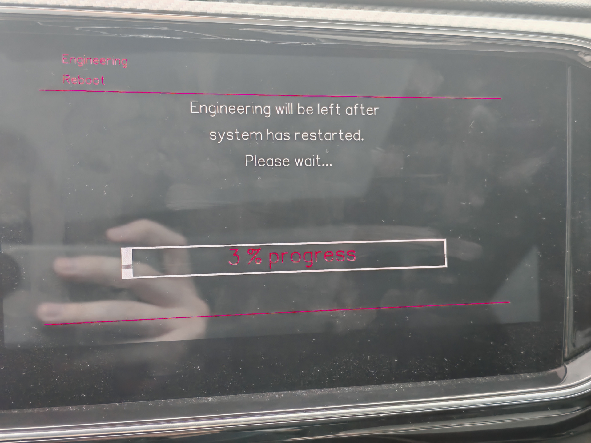

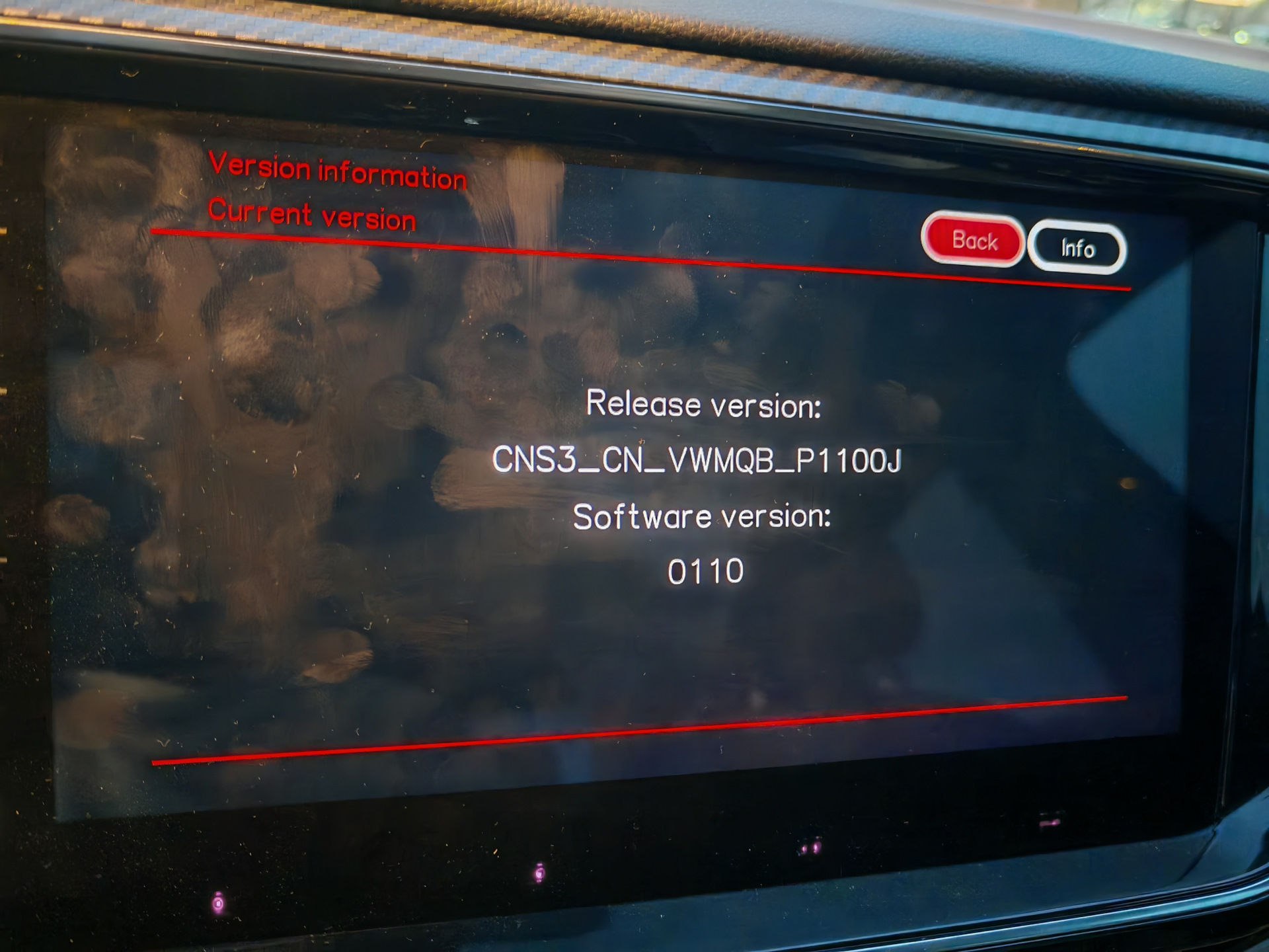

— Не работает у меня :) Ребята в чате подсказали, что нужно обновлять ГУ, версия была 0110 — обновление до 0421.

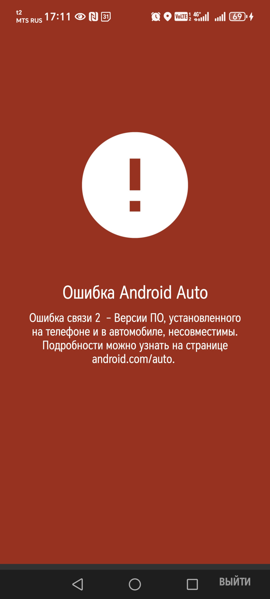

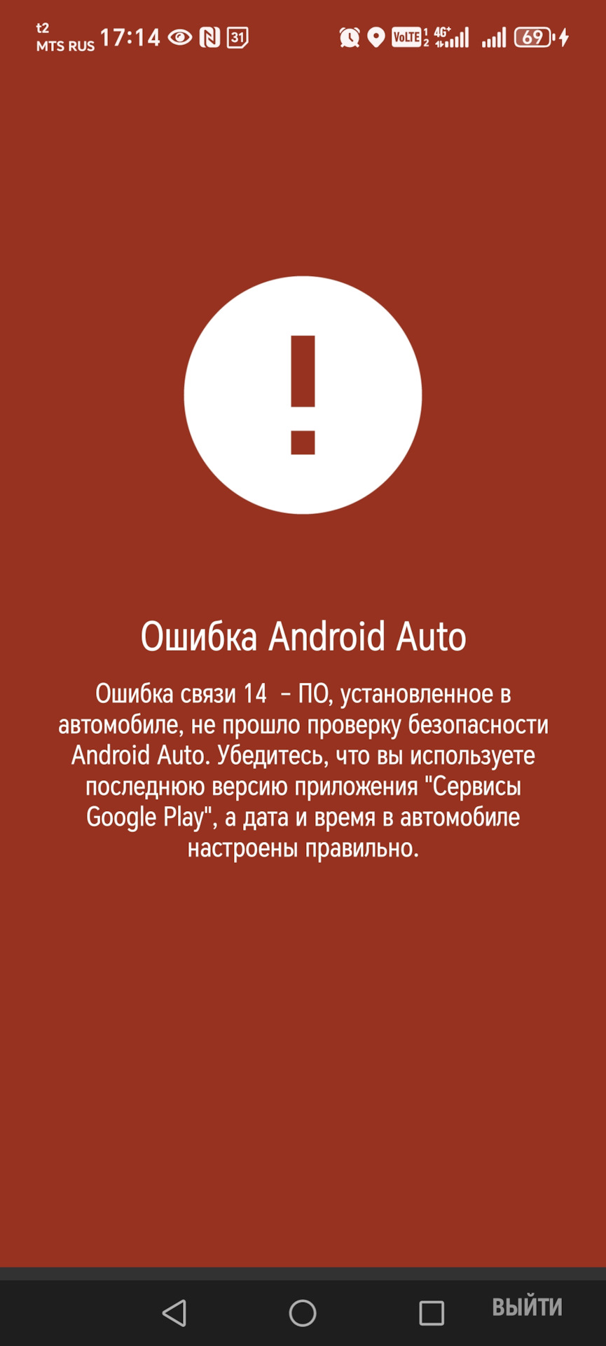

При подключении разных версий приложения Android Auto ловил или ошибку 2, или ошибку 4.

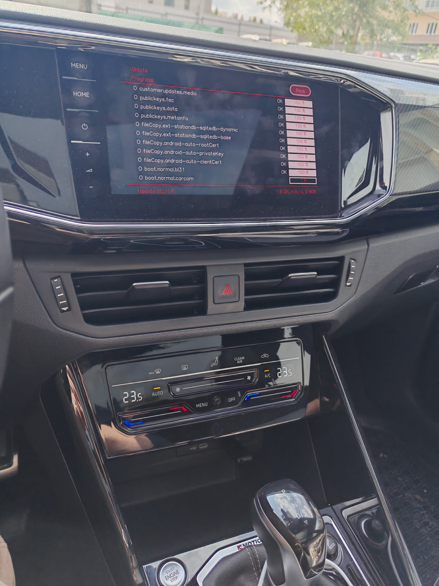

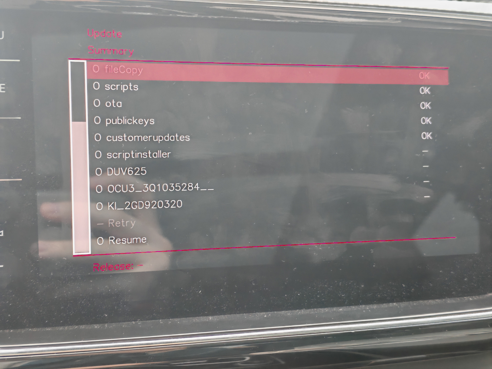

Обновлял по многочисленным гайдам с драйва. Закидываем прошивку на флешку, в меню ГУ выбираем обновление офлайн, запускаем, курим 30 минут и готово. Из неприятного — окончательно отвалилась навигация и перестал работать компас в ГУ, хотя на приборке еще работает.
Запчасти на фото: 3Q1035284
