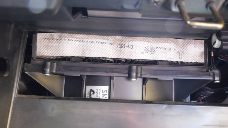

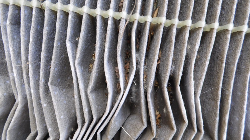

Всем привет, заметил что в этом году кондер стал дуть слабее.Поехал в сервис, проверили систему ни где ни чего не пропускает, но фреона не хватает.В итоге заправили около 200 грамм. Теперь прям реально стал холодить.Сразу поменял фильтр салонный, он был в печальном состоянии.

Фильтр стоял не правильно, если новый поставил так же то переставь.
На новом вообще нет стрелки просто airflow
У гудвила должна быть стрелка 100%, ну а если нет то надпись должна быть вверх ногами.

А салонный у тебе вверх ногами стоял, или стоит на одной из фоток.
Я то же думал что вверх ногами, но почитал и и вроде все ок, стрелка должна быть вверх.
Когда написано up, то стрелкой вверх, а когда airflow, то стрелкой вниз)
Старый так стоял.
Правильно ребята пишут, стрелкой вниз по направлению воздушного потока airflow, конечно поменяй. В мануале тоже самое написано! Сколько за заправку денег взяли?
