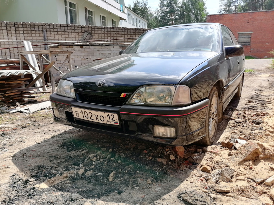

Всех приветствую! Ну вот и к Тимохе пришла старость. Начал на первой/второй петь редуктор. На высших передачах молчит. Не громко, но чувствительно. Теперь думаю, чем чревато. Замена или?..
У меня их 5 побывало, и каждый гудел по своему. То при торможении двигателем, то при постоянной скорости на малой нагрузке, один, вообще, постоянно, начиная с 80 км/ч (скорее, подшипник). Еще один и щелкал при движении накатом на малой скорости. Гудеть может как угодно. Но ни разу этого не было на 1-2й. Вот тут уж вряд ли это редуктор.
Когда у меня только все начиналось я заливал новое масло с присадкой 2 флакона ресурс от вмп. И хватило +-на год и ещё он у меня сопливел не по сальникам а самим обоймам и хвостовик, течи тоже ушли!
Вот и думаю поменять сальники, которые лежат и дождались своего часа и масло поменять тоже с присадкой. Ну очень не хочется менять. Тем более нынче это шило на мыло менять.
Как правило на первой и второй ты не услышишь редуктор. И уже если он гудит на этих скоростях то на остальных будет просто жопа. Вывод мой такой гудит коробка. Поэтому и разница от включённой передачи. Можешь проверить например тронься акуратно например с третьей и ты не услышишь этого звука а ведь редуктору похрену какая передача его крутит. Он гудит ТОЛЬКО ОТ НАГРУЗКИ.
Полностью соглашусь с этим комментарием, у меня даже щяс машина тронулась и всё, накатом катишься и слышишь этот вуууу! Со скоростью громче только становиться! Хотя когда раньчше начиналось такое, то было слышно при маленькой скорости только!
Упс. Думаю надо перепроверить кто где поет. Может быть не то услышал. В принципе согласен. Редуктору пофиг скорость. На третьей тишина. Видимо интересней все
Может масло махнуть? У меня по трансмиссии уже давно звуки страшные, особенно от коробки, но уже как пол года ездит. У меня там рассыпался подшипник скорее всего, до этого откручивалась направляющая сцепления. Вот жду когда коробка окончательно достучится/довоется чтобы махнуть на контракт
Присадка это хорошо, знакомый залил в мост жигулей Хадо, гудеть перестал он. У меня на жигулях двигатель стал жрать масло и в сапун рекой бросать((( Он тоже предложил Хадо попробовать. Я решил колечки поменять. В итоге зазор в кольцах был 3 мм, в 2х цилиндрах поломаны компрессионные кольца. С новыми кольцами зазор 1 мм, великоват конечно но масло не жрет. Вряд ли бы присадка помогла . Как по мне лучше разобрать да глянуть что там, может просто подшипники изношены. А тогда замена их и масло с присадкой

Всем спасибо.
Вопрос закрыт. Коробка помирает, не редуктор.
Лучше на подъемнике перепроверь, кто воет. Редуктор если воет, то наоборот начинает с высоких скоростей.
