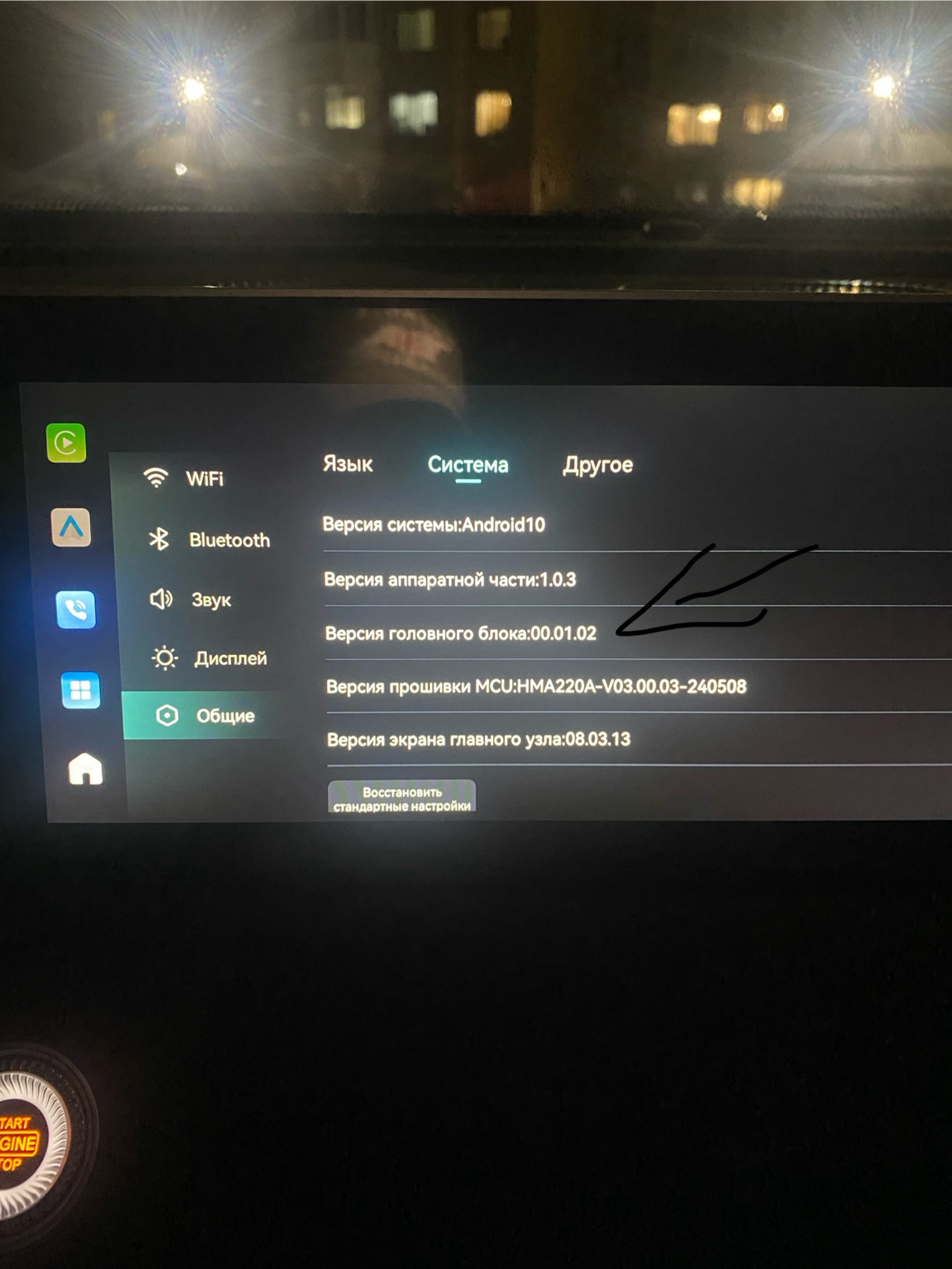

🔑 Как попасть в сервисное меню:
1. Заходим в Настройки → Система.
2. Несколько раз (6–7) тапаем по пункту «Версия головного блока».
3. Вводим код 231215 → «ОК».
4. Попадаем в сервисное меню (да, там всё на китайском 😅).

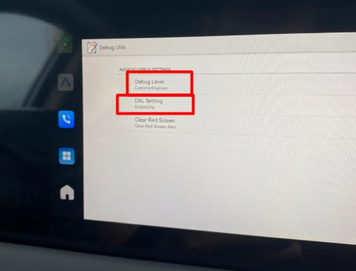

⚙️ Что делаем дальше:
• Слева выбираем предпоследний пункт, справа ищем EngeneerMode.
• В нём заходим в Debug Utilt → Debug level → CustomerEngeneer (по умолчанию стоит User).
• В DAL Settings включаем Enable DAL (по умолчанию Disable).
• Возвращаемся назад, слева выбираем 6-й пункт снизу, потом справа 3-й сверху (смотрите фото 👀).
• Там выключаем/включаем ползунок ADB.

У меня тапается только версия аппаратной части и версия головного блока

Вот такое меню
Вы не на ту строку тапали. Я вот ниже написал куда тапать. Или выйдите назад и фото скиньте я вам отмечу. Просто сейчас нет возможности в машину сходить так бы сам сфоткал
serscorp
Версия головного блока тапайте
