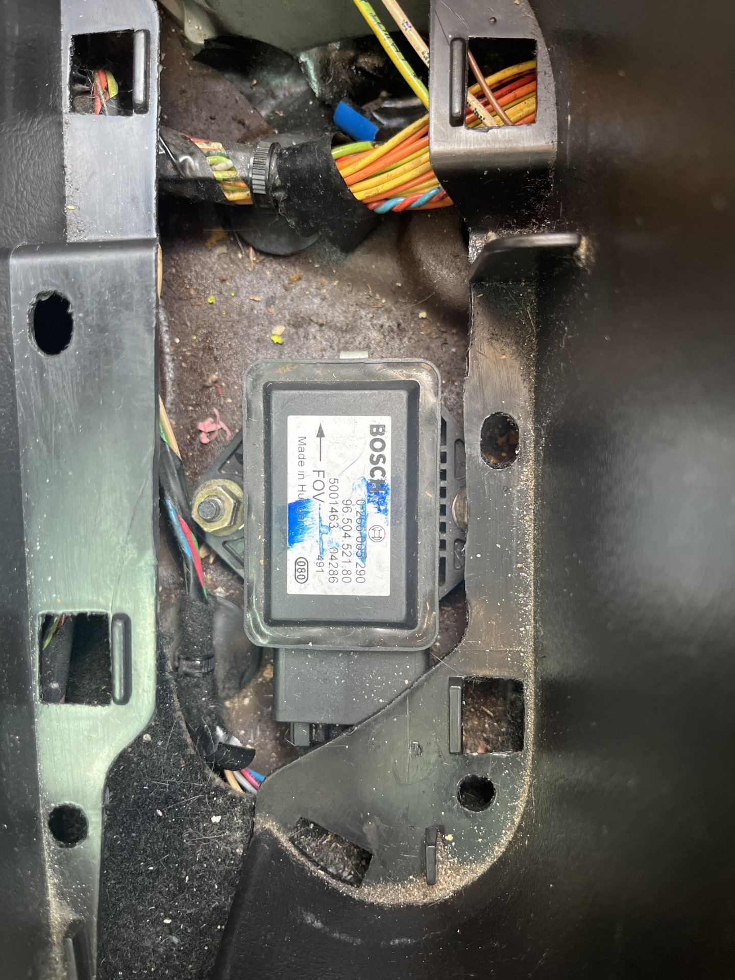

Подскажите куда копать? Иногда вылазит ошибка по ESP, именно по ESP, ABS все хорошо, бывает просто по прямой, бывает после поворотов, даже бывает по ровной дороге в педаль абс слегка бьет. Менял с разборки датчик, который у нас по центру ставится под ручником ( гироскоп) и ничего не меняется (менял 2 датчика). Бывает и пару дней не вылазит ошибка, а бывает и пару раз в день, после перезапуска мотора пропадает.

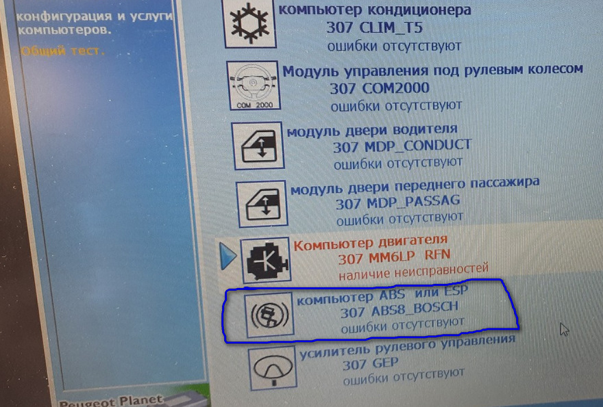

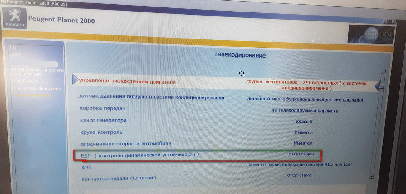

у меня отсутствует этот функционал, проверь у себя
Там только калибровка датчика поворота угла руля
А как выглядят пункты в разделе РР2000 ?

У меня не опель, в pp2000 нет функции калибровки датчика рысканья

В моей комплектации такого датчика нет, нет ESP, только ABS.

Калибруется не датчик, а БК. Он получает правильную нулевую точку при выполнении калибровки. Рулевой датчик поворота тоже калибруется. Потом уже датчик скорости рыскания. В РР2000 должен быть такой пункт, если в комплектации есть такой датчик. Вероятно, в разделе "компьютер ABS/ESP"

Вот такие датчики ставил, полностью совпадают по номерам и все бош

На моей машине такого датчика нет, но со 100% уверенностью могу сказать, что если он у тебя есть в комплектации, значит есть алгоритм его калибровки. Возможно и через РР2000 тоже есть, нужно смотреть пункты, гдt датчики ускорения, компьютер ABS/ESP… посмотри там. Может на Драйве есть посты про это, надо поискать.

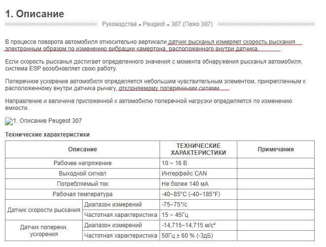

Ошибка сигнала может означать как короткое, так и обрывы или не устойчивый сигнал, не такой как должен быть, либо датчик не подходит для этого компьютера.
Так куда копать? Что проверять?
Если датчик скорости рысканья срабатывает, значит машина рыскает, об этом думал? Хотя нет, тут про странный сигнал.
