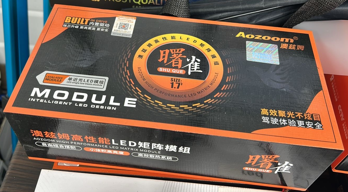

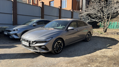

После замены левой фары по гарантии, начались проблемы с правой. Ситуация точно такая же как и с левой фарой, в дождь или когда машина в паркинге, то начинает запотевать.
Что бы не ждать пока не начнет потеть сильно и не просыхать фара, а дальше не ждать 3 месяца пока привезет фару дилер. Обратился к ребятам с MSKservice (instagram) которые занимаются установкой b-led модулями, объяснили и рассказали все моменты, утром оставил авто и поехал на работу.
Установили по два Bi-led модуля "Aozoom ALMD-06-01, 1.5 дюйма, 12V, 5500K" в каждую фару и по одной линзе дальнего света "Laiglow Pixel 1.5 дюйма, laser, 40W". В общем шесть линз, четыре ближнего света и шесть дальнего света. Все линзы китайские, качество хорошее, мастера дали гарантию 2 года.
Света стало много, яркий широкий свет, корректор фар работает, ошибок нет, встречный авто не слеплю, с наружи фары не греются.

Брат обманки ставить надо?
В линзе все есть в комплекте.
Хороший свет= безопасность!) крутой свет. Тоже хочу)
Спасибо! У тебя же в общем две линзы, тебе дешевле выйдет на твои фары и на 3 дюйма модули вариантов больше.
Я думал от 2 литровой топовой купить фары, а они дефицит и стоит космос) пожтому биледы дешевле, возможно и лучше светить будут)
У меня в городе 2 или 3, а по трассе 0 или 1. Ребята так настроили сразу.
У тебя стоит 0. Ставь в положение 1, иначе будешь сильно слепить встречку.
