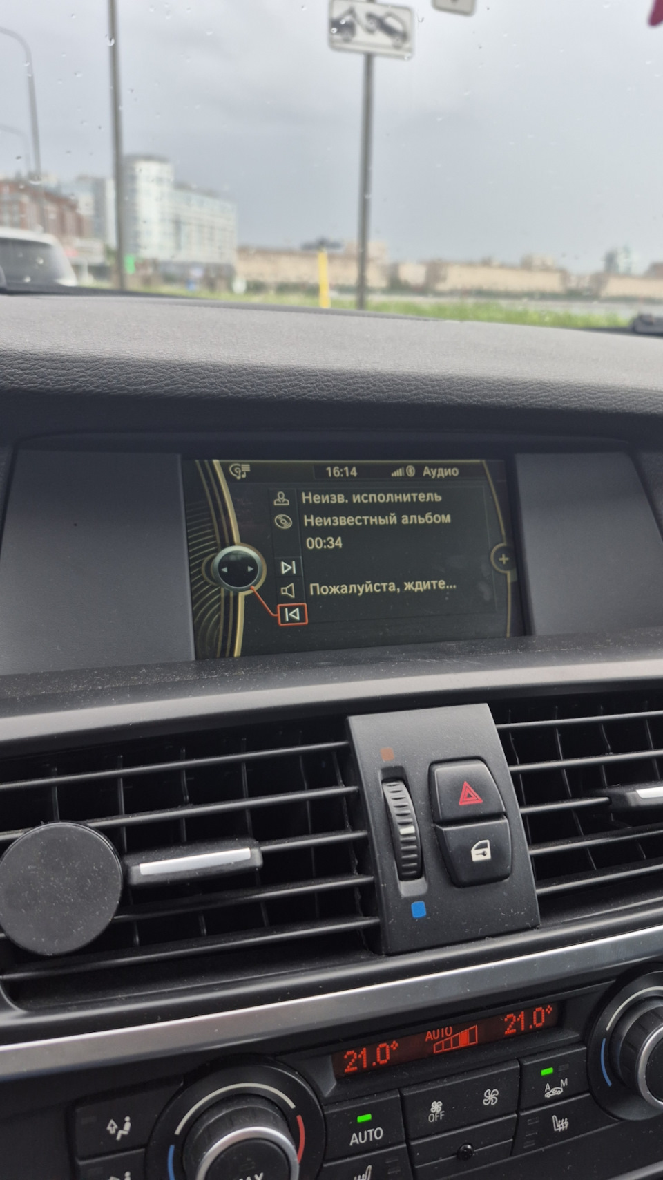

Добрый день. Подскажите, поменял телефон, и теперь через гу не показывает название песен через блютуз яндекс музыку. С прошлым завелось само. Вроде ничего не настраивал. Есть какая-то настройка?
Поменял версию avrcp на 1.3 в режиме разработчика. Всё ок. Спасибо за наводку на настройки!

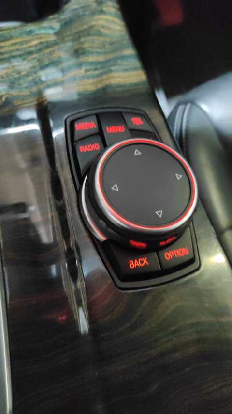

На джойстике есть кнопка option там может в настройках посмотреть?
