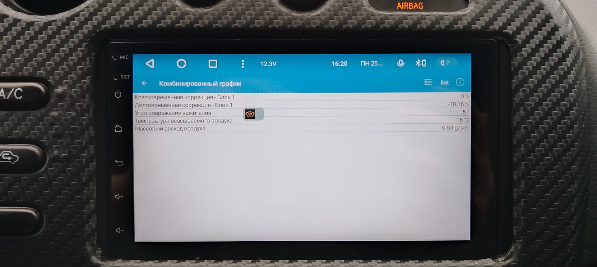

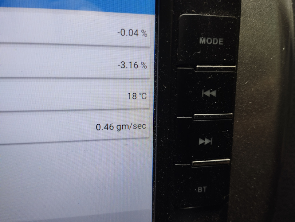

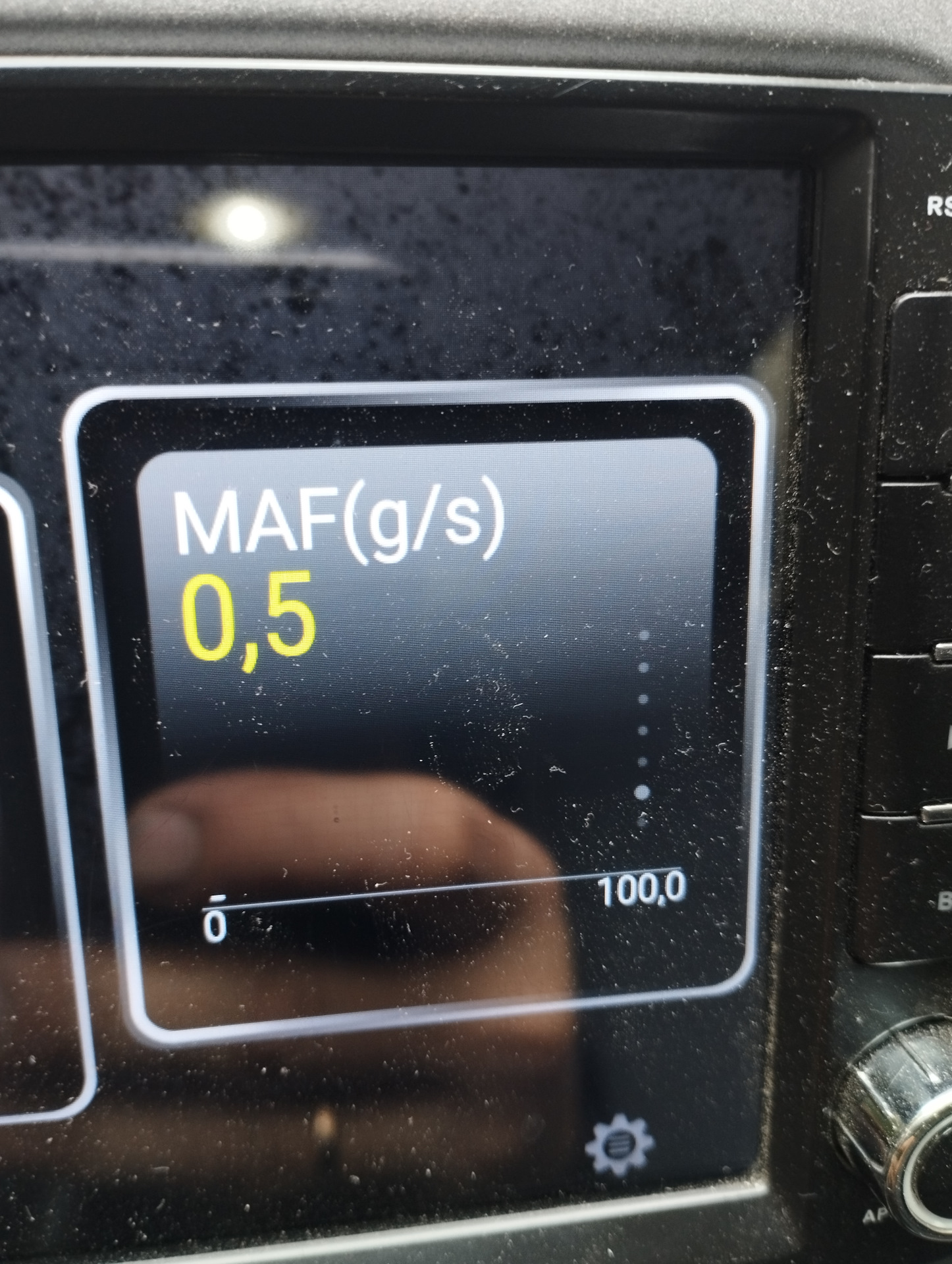

Нужна помощь с MAF, точнее с его диагностикой. Причина немного увеличевшийся расход и показания долгосрочной коррекции в -17%, что сведетельствует или о гибели MAF, или клапана адсорбер, или поджатых клаппанах, ну или о колосальном количестве картерных газов. Может конечно и лз помирает.
Короче, при просмотре параметров через elm показались подозрительными показания MAF, а именно на ЗАГЛУШЕННОМ расход воздуха 0.5 г/сек, по идее должно быть 0, но это не точно.
Помыл датчик, и показания стали 0.48, не сильно помогло.
Нужна информация у кого сколько показывае MAF при включенном зажигании и на холостых при прогретом моторе. Помогите пожалуйста разобратся, наверняка многим эти показания помогут.

Если ещё актуально: 0,42 на заглушенном, 1.84-1.85 на прогретомХХ.
Спасибо. Как то странно все равно получается, на холостых все норм а почему на заглощённом расход 0.4! А расход топлива какой? Вибрация на D всегда одинаковая, или бывает больше или меньше?
Не за что. Да, такая же загадка, как и открытая всегда на 10проц. заслонка ) Наверное очередной "костыль" японцев, как например, указатель температуры? Расход около 8+/- 0,3 л. 92го в смешанном. По городу отдельно не замерял. Вибрация на D — соразмерно растет (без дискомфорта) с падением оборотов, но я "подзадушил" ХХ до 650 (замена болтов на регуляторе и выставление в максимально крайнее положение)

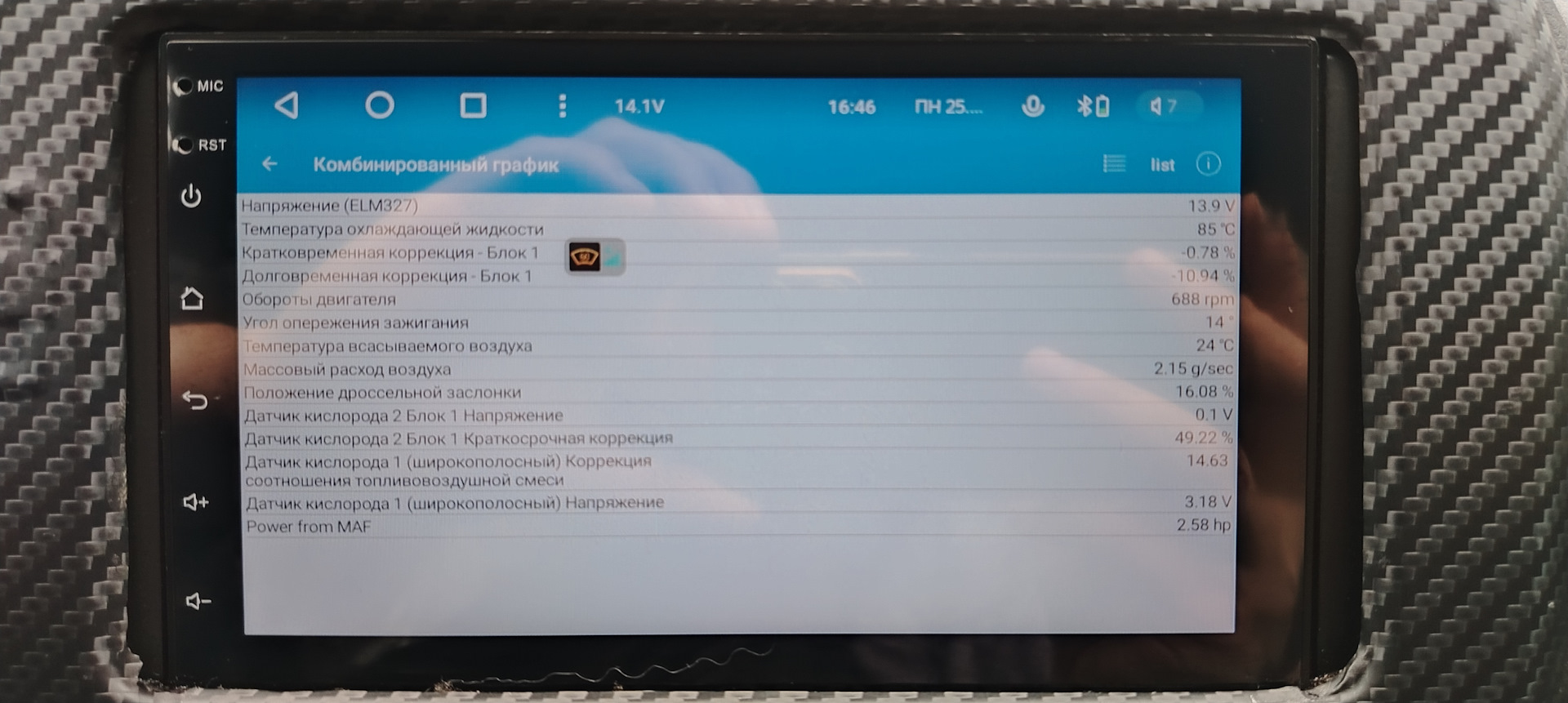

вот мои показания, по основным датчикам, на прогретом движке, в режиме паркинга…

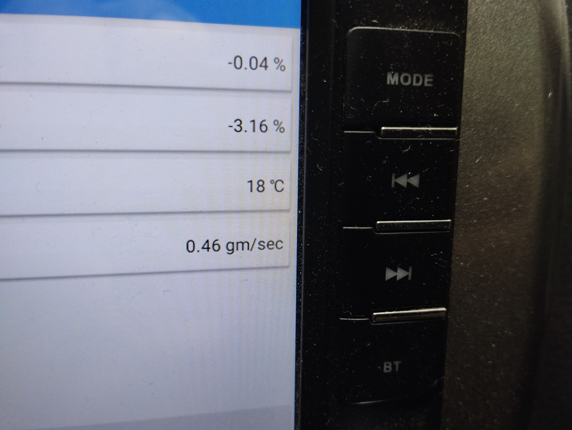

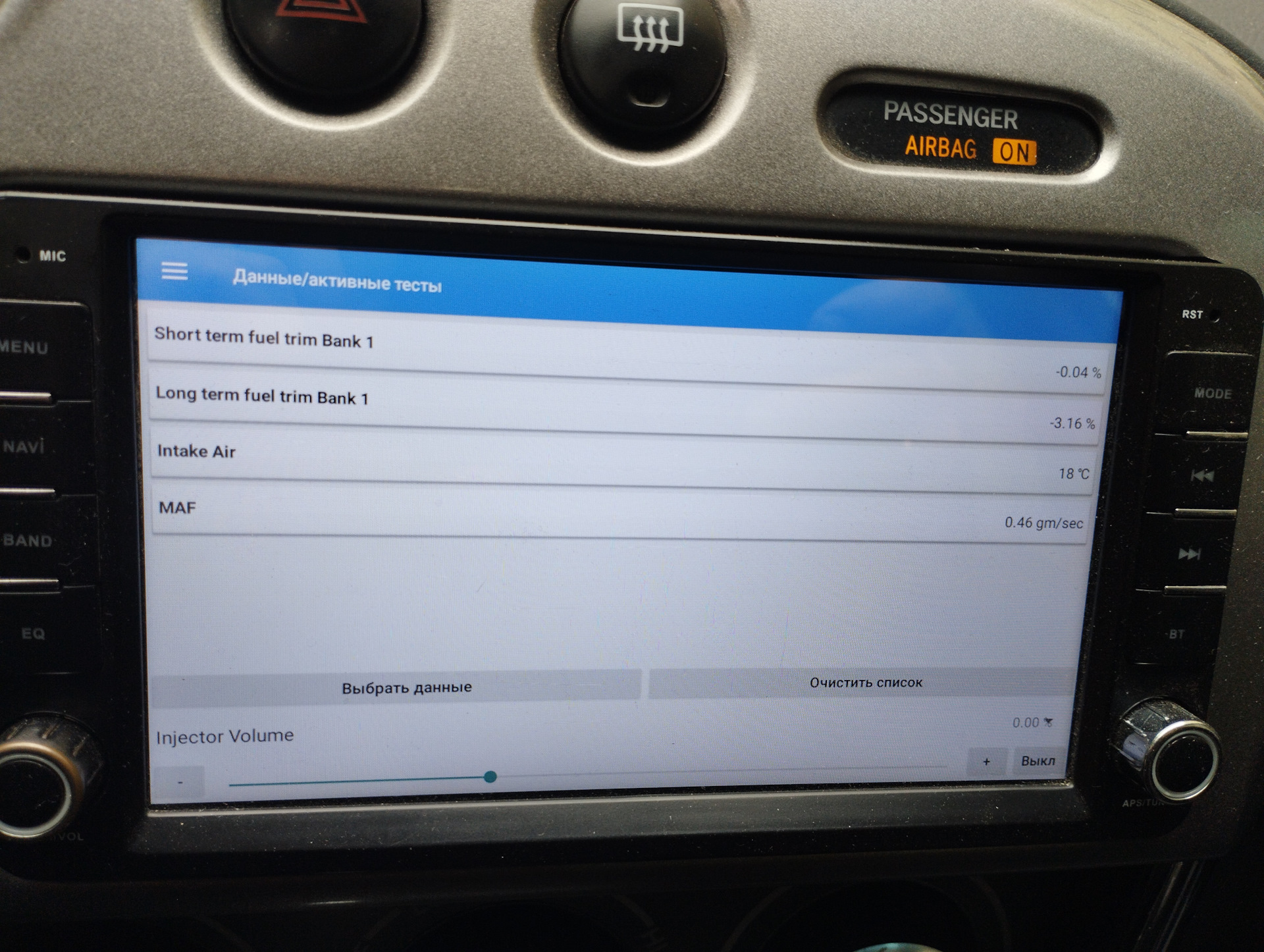

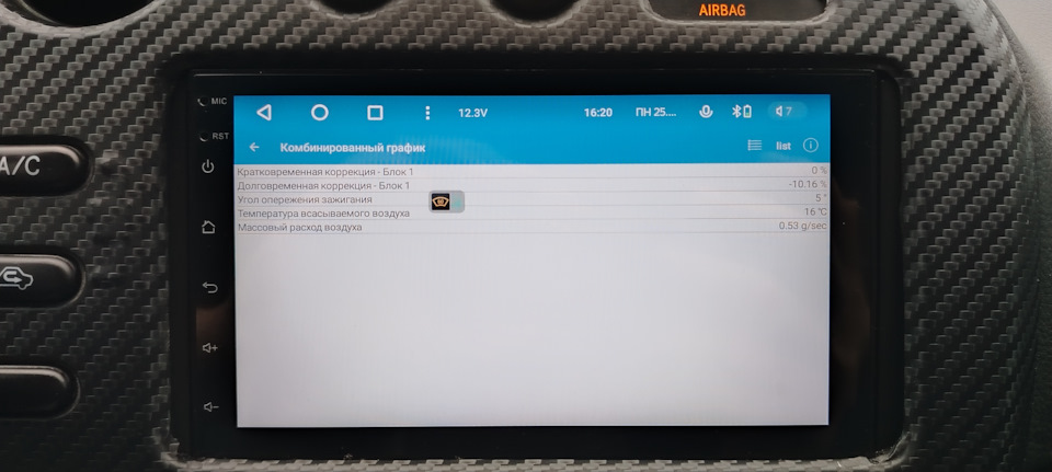

вот мои показания, "на холодную", без запуска двигателя…
приветствую! У тебя такая же проблема с долгосрочной коррекцией, расход топлива какой? Вибрация на прогретом моторе на драйве есть?
да если честно, с такими показаниями по долгосрочной коррекции, я езжу уже 3 года… на прогретом моторе при х/х она падает до 8-9%, в динамике она стремится к нулю. в целом это нормально для мотора с пробегом 300К+

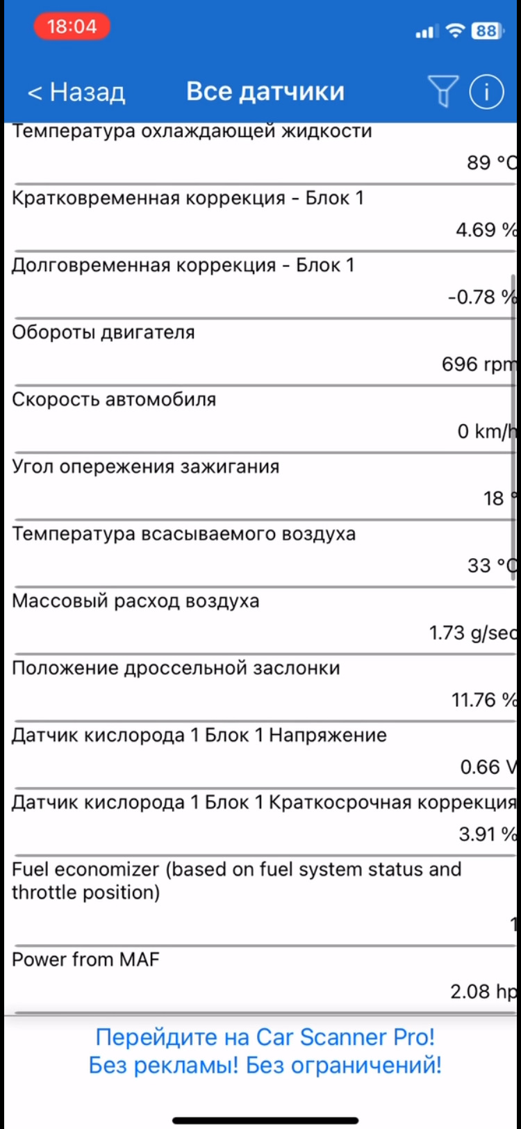

вот мои показания на прогретом сейчас
значение УОЗ высоковато.
и напряжение на первой лямбде, какое-то странное, у меня больше показывает (3.16-3.22V).
уоз так бывает что показывает 18, а вчера на прогретом показывало 14, я уже внимание перестал обращать, напряжения на лямбде понаблюдаю домой поеду, не обращал внимание так как не знаю нормативов
если ты делал скриншот своих показаний, просто прогев двигатель (тобеж не поездив), то тогда да, +/- нормально.

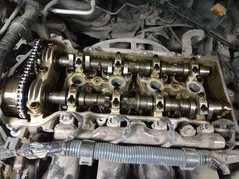

я как-то недавно (летом) замерял поведение показаний УОЗ с таким сценарием: включил зажигание, до запуска двигателя значение УОЗ показывает 5°, после запуска двигателя значение УОЗ начинает потихоньку расти… через 2 минуты, ближе к 1200 оборотам (темп. двиг. 50 °C) значение УОЗ показывает 18° и после этого порога начинает потихоньку отпускаться обратно… если быть точным, в сумме, через 7 минут прогрева, 800 оборотов двигателя и температуре 64 °C, показание УОЗ 14°. дальше мне надо было ехать. немного поездив, значение УОЗ на холостых оставалось в пределах 13-14°, но если поездить много и по трассе, то значение УОЗ показывает вообще 11-12°.
в итоге, я склоняюсь к тому, как работает гидронатяжитель цепи… после длительного простоя машины он остаётся "пустой" и после запуска двигателя он наполняется с нужным давлением в зависимости от прогрева/циркуляции масла (возможно ещё качество и вязкость масла на это влияют). поэтому, для нормальной работы гидронатяжителя (да и в целом для всего устройства двигателя) я считаю, лучше не лить откровенно дешёвое масло и наезжать большие пробеги, иначе гидронатяжитель как минимум залачит и ему будет трудно выполнять свои обязанности.
УОЗ меняется в зависемости от нагрузки на мотор и оборотов, эти углы зашиты в топливные карты эбу, никак не зависят от натяжителя, да и сам натяжитель с храповым механизмом и не может критично ослабить цепь. Скорее муфта vvti может не корректно отрабатывать после запуска.
У меня 1.68 маф -1.9 . Если подсос воздуха был 2.4 и выше . В целом у друга на такая проблема -долгосрочная -17, едет нормально при этом, расход нормальный, но бывало выскакивала гирлянда ошибок, жалуется на адсордер . Ближе к делу : менял лямбду, прокладку впускного, дросселя, мыл лиру и никуя толком . Оставался насос и все что с ним связано -форсунки . Так вот : форсунки в идеале, но раш уж сняли, то и сменил резинки на форсунках, и в итоге коррекция теперь в норме выше ноля, но прям идеально . Единственное что говорит машина тупее как будто стала . Так что обрати внимания на форсунки — поменяй уплотнительные колечки
при прогретом движке, в мурзилке вообще указано, что показания MAF на х/х, в пределах 1-3 г/сек., считается нормой.
