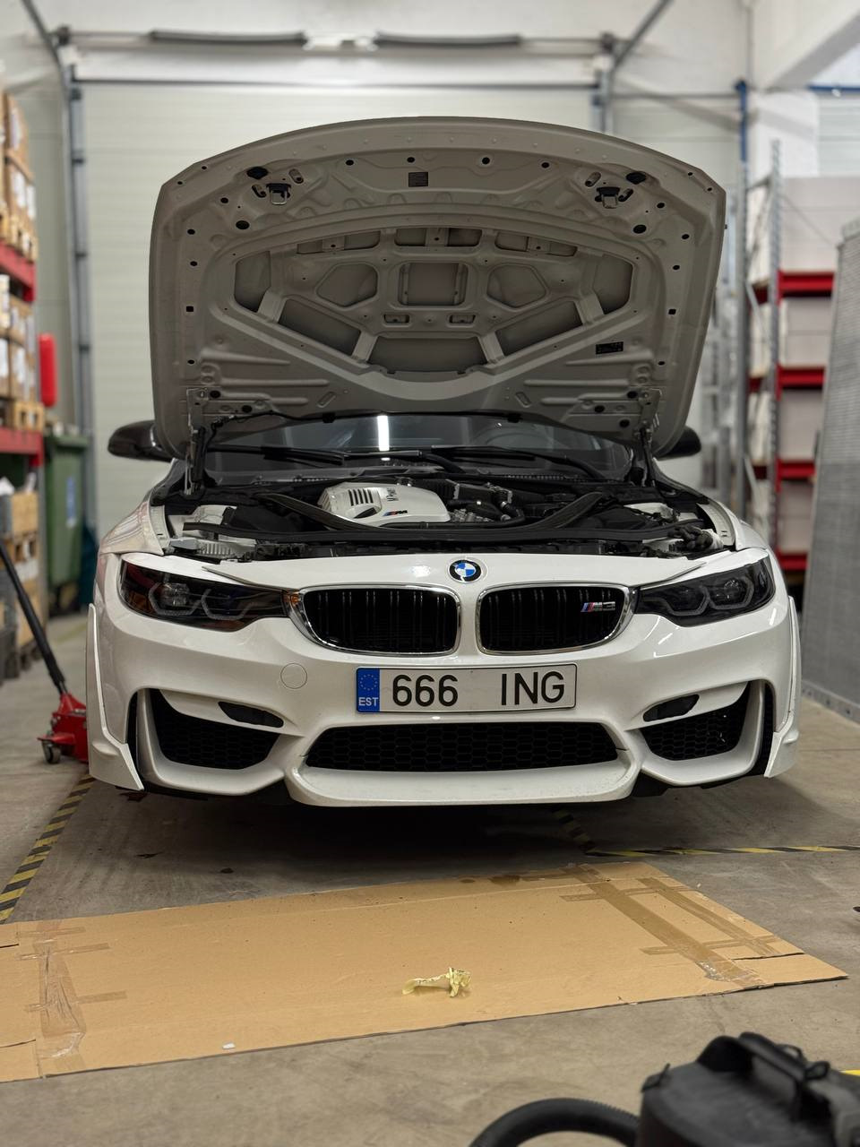

Давно не делал ничего криминального с машиной, стало скучно, решил заняться:

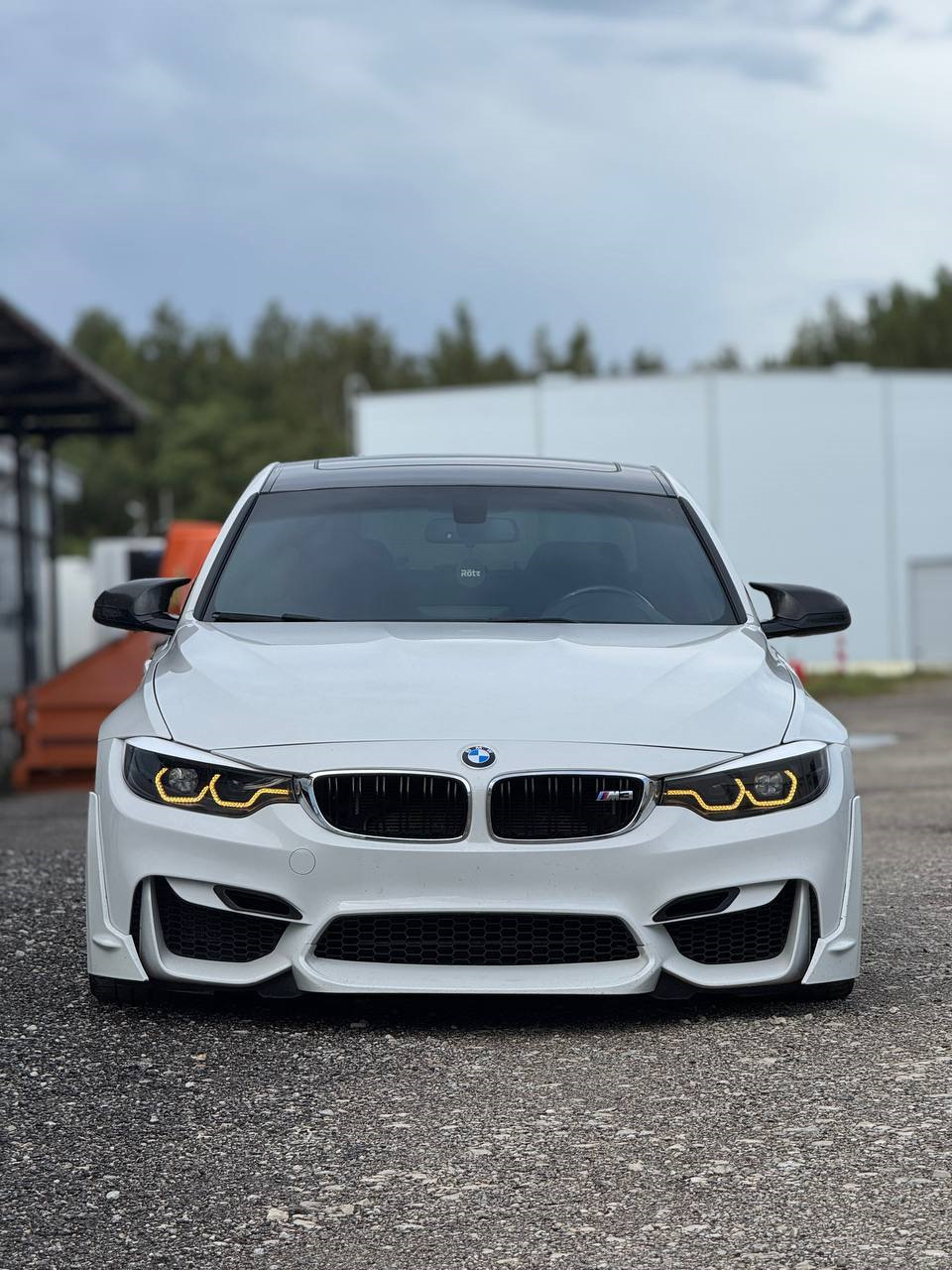

На просторах интернета видел несколько раз F80 с интересными "дырками" в бампере, недавно решил сделать небольшой research что же это такое, оказалось охлаждение тормозных дисков.

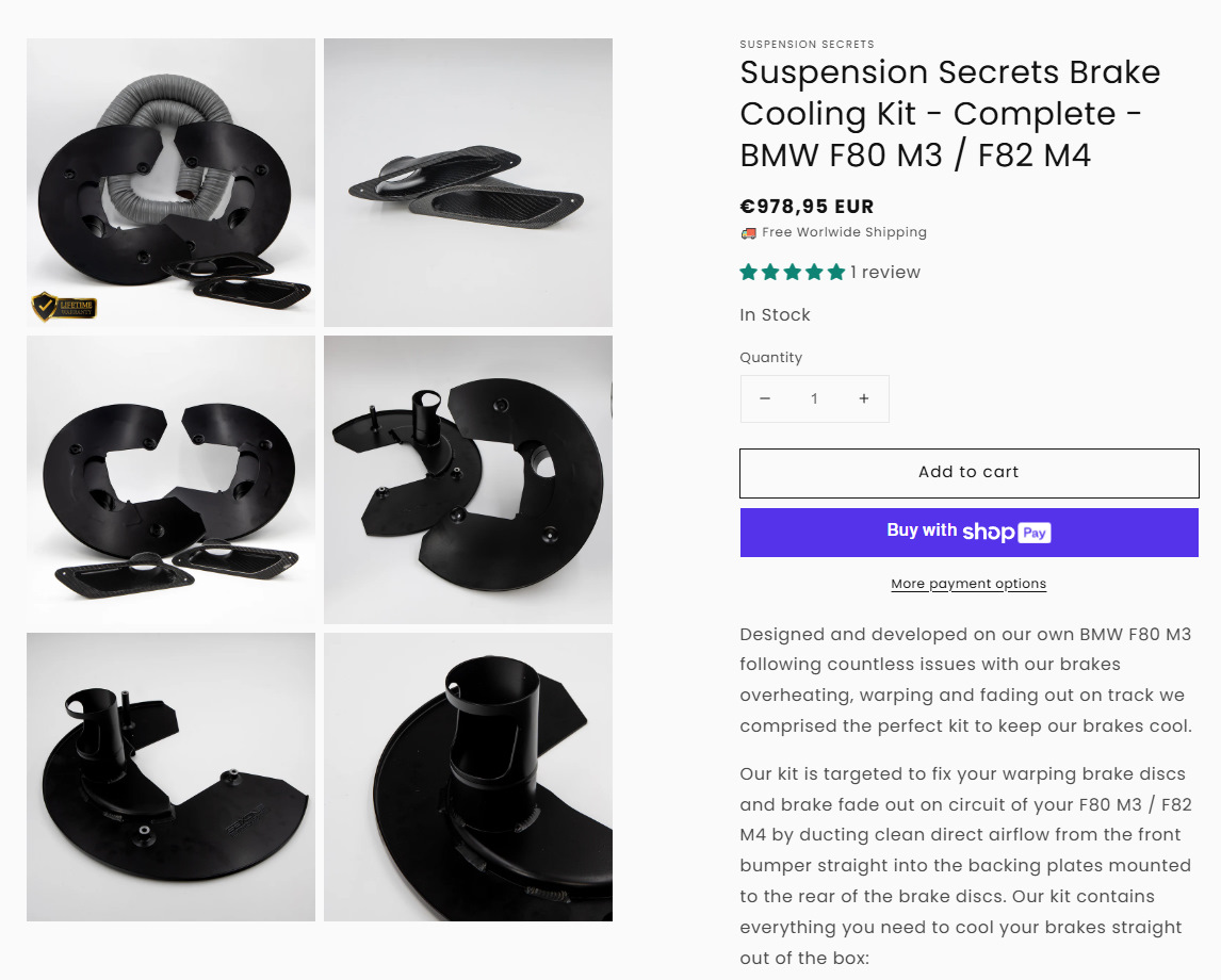

Нагугли несколько китов, цены +- у всех одинаковые, но это не значит что они дешевые!
Средняя цена за комплект из: двух выставок в бампер из карбона, 10-15м термостойкого шланга и 2шт пластин тормозных дисков = 500-1000 евро!
Я понимаю что изготовить вставки в бампер и пластины для т. дисков заняло время, заламинировать карбоном стоило денег, но не так же много. наценка как всегда на автомобильный тюнинг — куча процентов.

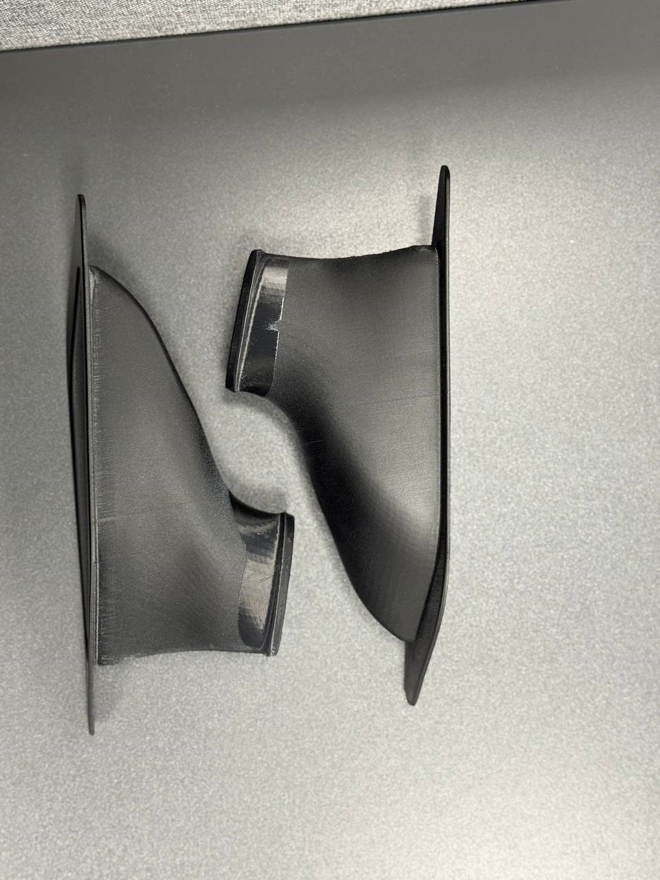

Я есть в одной группе на фейсбуке по 3D печати для автомобилей, написал туда пост с вопросом, нет ли у кого-нибудь файла этих вставок и готов ли кто-то им поделиться.
Нашелся парень из Вьетнама у которого оказалась модель, но за даром он не был готов её отдавать!
Что логично, ему когда-то принесли оригинал и он его отсканировал, что тоже время и оборудование.
Короче, сначала я планировал её купить, но в итоге сошлись на том, что я ему сделаю фотки на машине как выглядит "его" продукт, а он мне взамен отдаст бесплатно файл.

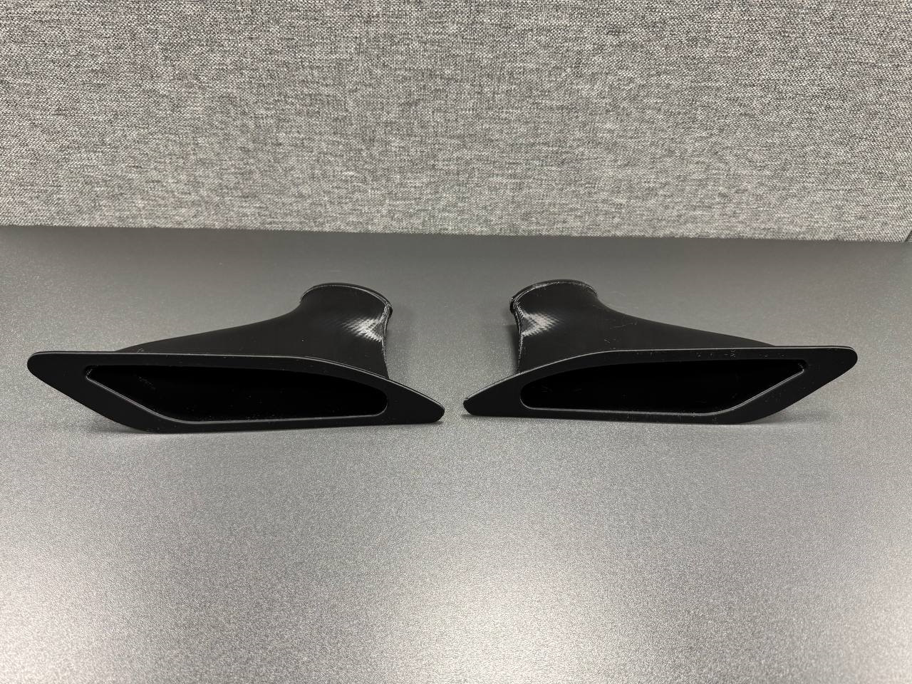

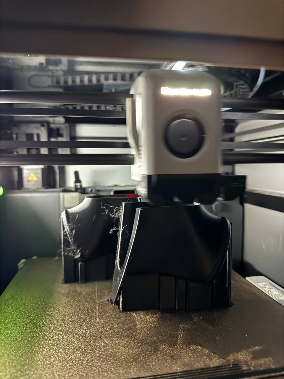

Сам я не печатаю, у меня друг этим занимается, отправил ему файлы
На следующий день были уже готовы.

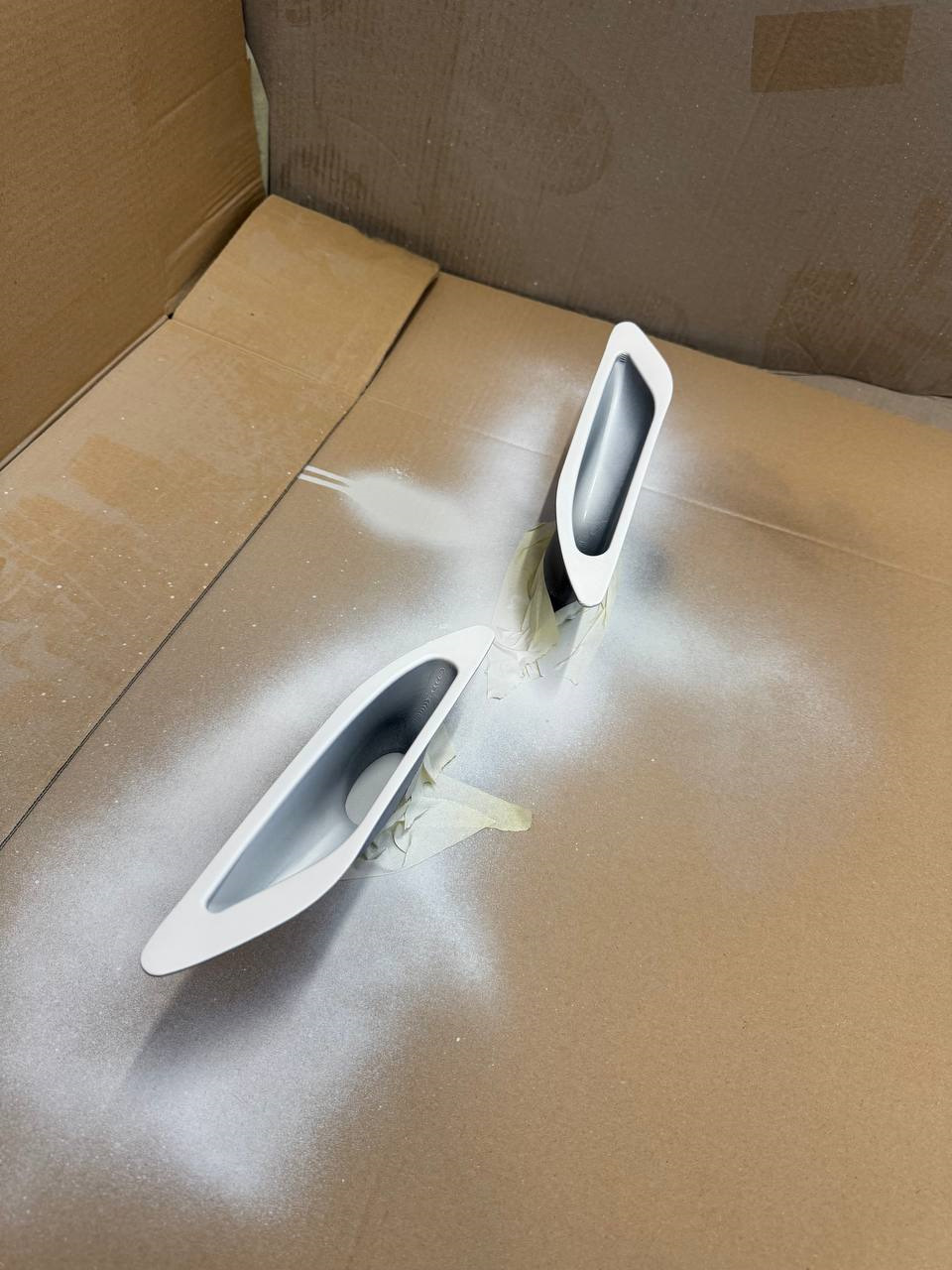

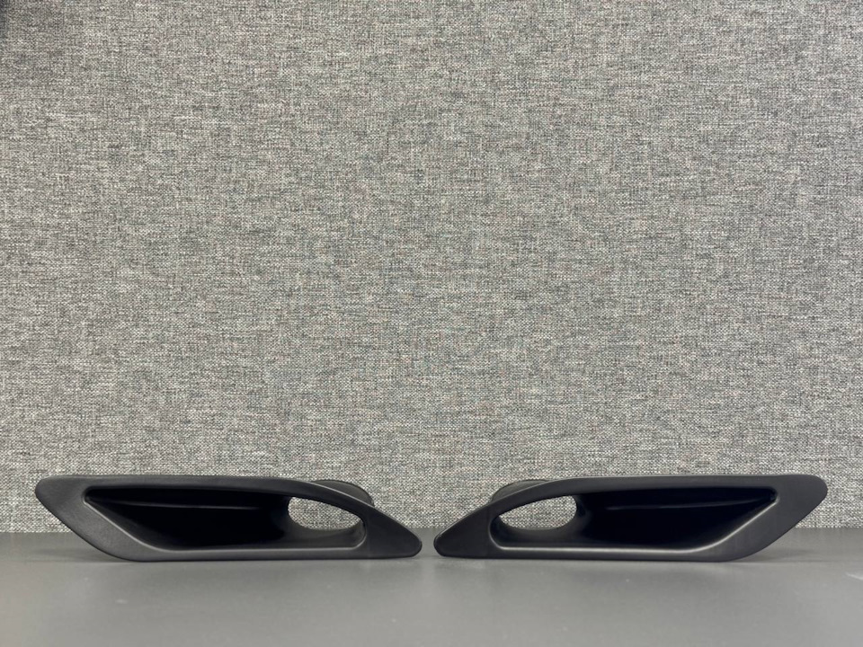

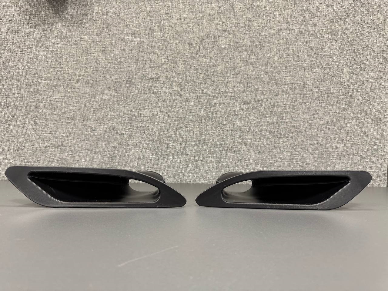

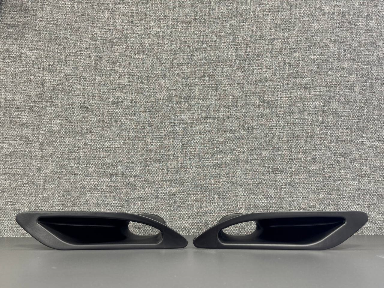

Сами детальки я отлишовал и покрасил.

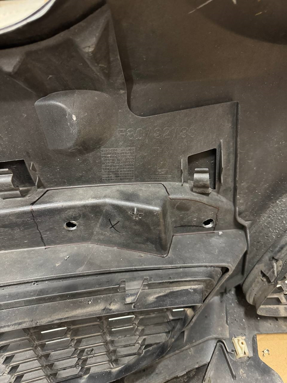

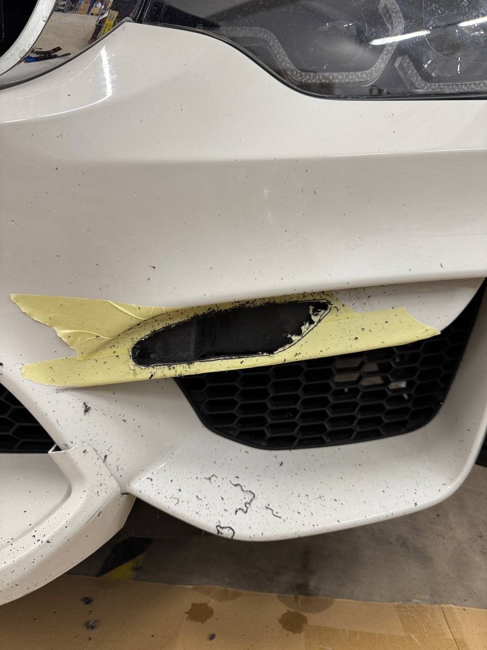

По заранее сделаному трафарету отметил места на бампере и вырезал

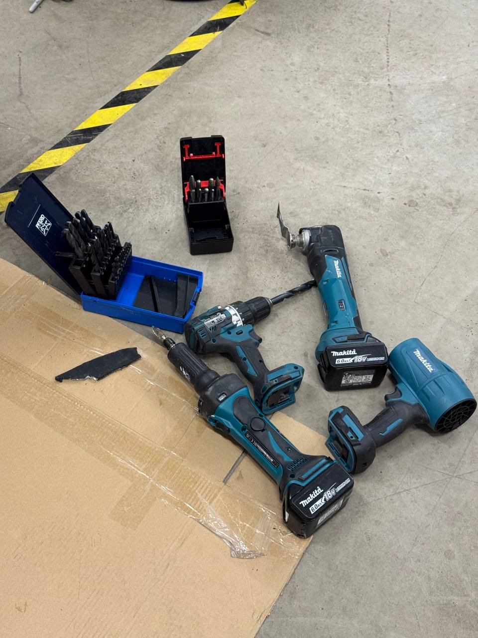

Работал я дрелью, дреммелем и "Вибрационный многофункциональный инструмент" (так называл его гугл, хз насколько корректно)

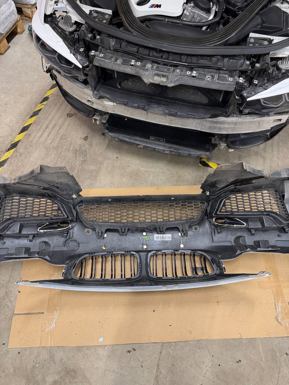

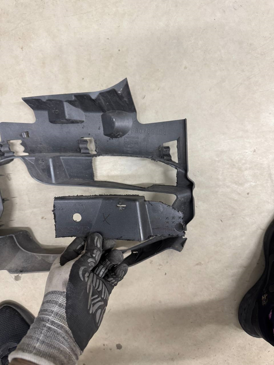

Бампер состоит из двух частей: сам бампер и вставка
Вставку надо выпиливать отдельно, ибо она практически никак в бампере не закреплена и при попытке сверлить — уезжала назад (во внутрь)

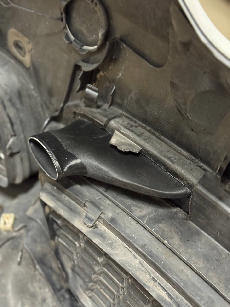

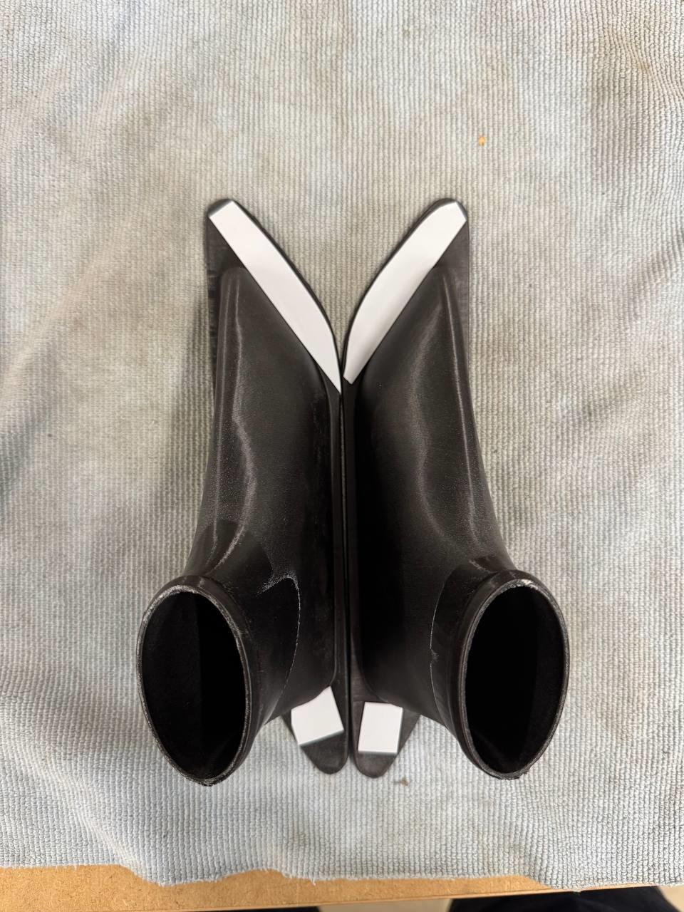

Примерил вставку в бампер
Сидит хорошо
Ремарка: Вставки есть двух типов: цельные (как у меня) и на заклепках, для меня заклепки выглядят не эстетично, я решил посадить вставки на двусторонний скотч и промазать с обратной стороны герметиком

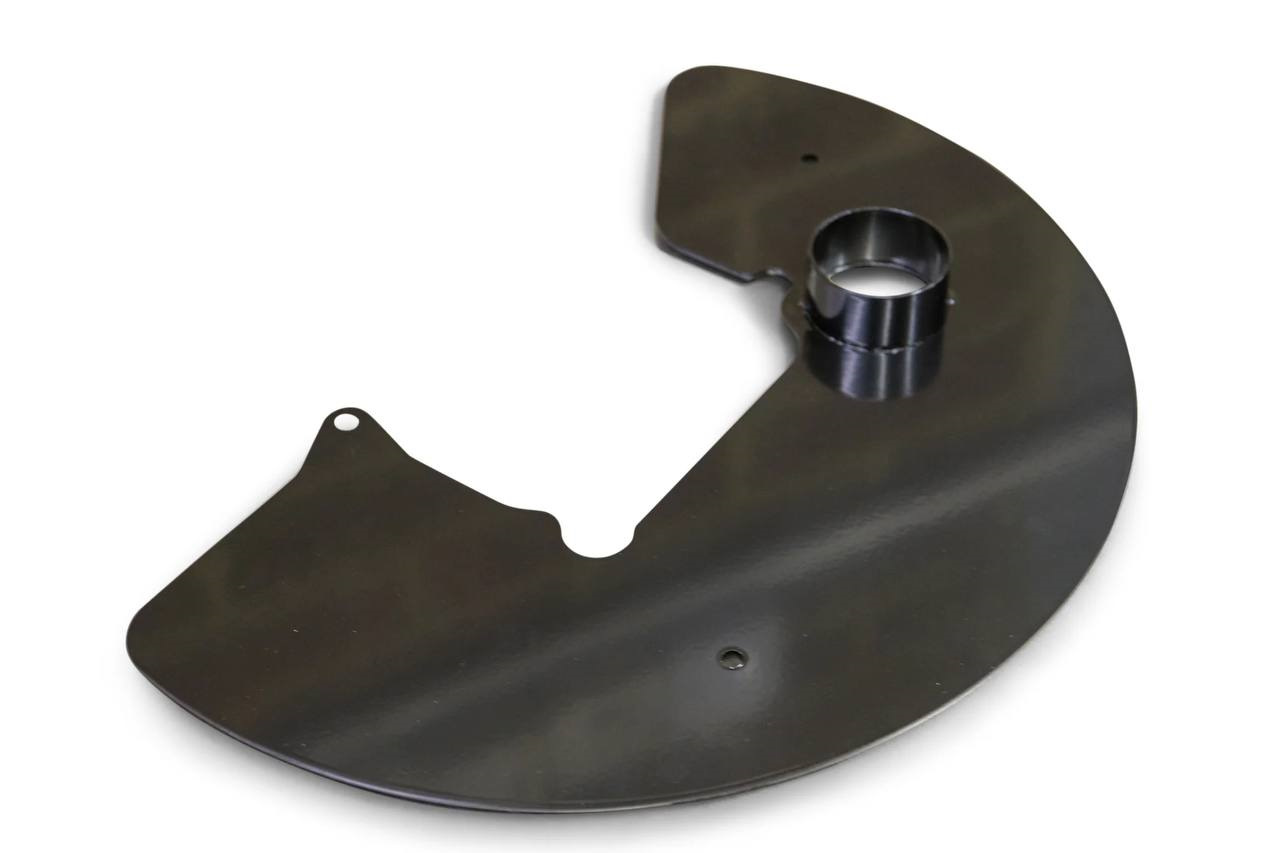

Для полноценного завершения мне надо изготовить пластины для тормозных дисков с фланцем под шланг и купить сам шланг.
Я написал в одну компанию (Jõujaam) — они являются гоночной сервис-компандой на треке Porsche, у них под мою машину пластин не оказалось, но! Они предложили следующий вариант:
Я привожу им свою машину на день, они её сканируют и взамен я бесплатно получаю себе пластины для тормозов :) Ну а дальше дело за малым, аккуратно вырезать отверстия под шланг в подкрылках и провести шланг так, что бы не мешало колесу, была достаточная длина при вывороте и т.д.
