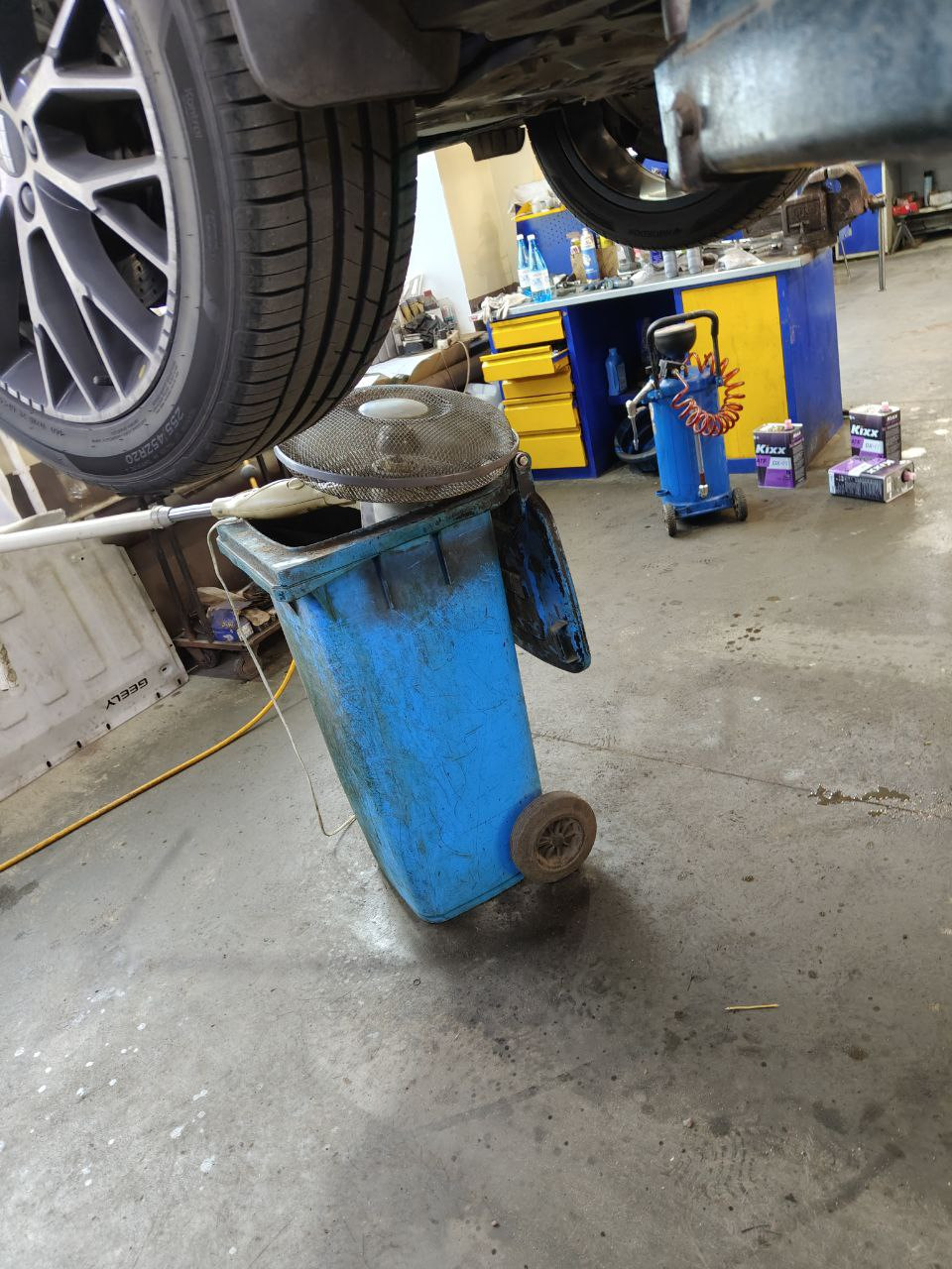

Немного фото с процесса замены
Старое масло слилось довольно темное, без запаха гари. Думаю, что если бы не было частички на 30К, состояние масла было бы похуже. Поэтому, имхо, полная замена раз в 60К или три года более чем оправдана, с учетом того, что теплообменник очень маленький и масло нагревается довольно сильно, соответственно стареет быстрее.

Далее заправка 3 литров в картер
Затем запускается двигатель, помощник переключает передачи, насос коробки захватывает свежее масло из раздатчика, старое сливается и объем контролируется счетчиком
Итого на замену ушло примерно 10.7 литра из 11
На место возвращается теплообменник с новыми прокладками, прокладки брал у них.
Прокладку сливной пробки АКПП привез с собой
Далее контроль уровня
После сканером сбросили адаптацию коробки.
