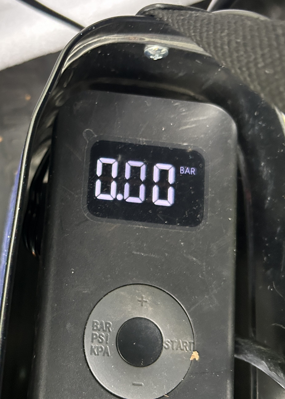

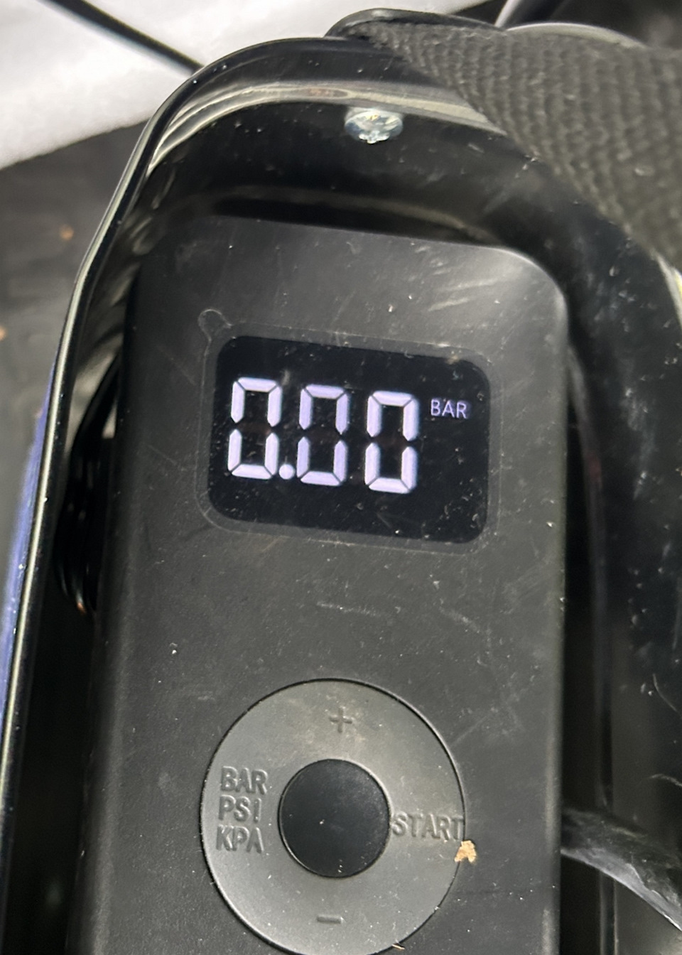

Итак, год назад позвонил в представительство Беркут и сообщил, мол ваш продукт мне нравится, как и ранее приобретенные, но! Ребята, сделайте нормальную яркость дисплея (если ЭТО можно так назвать, блин, на дворе 21 век, где таймер накачки, где температура, где напряжение?), удлините питающий кабель, сделайте дефлятор.

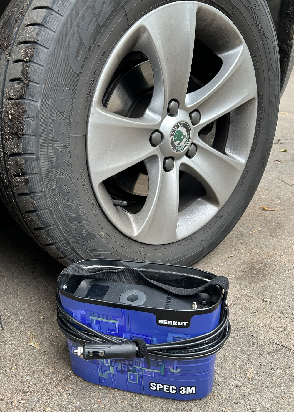

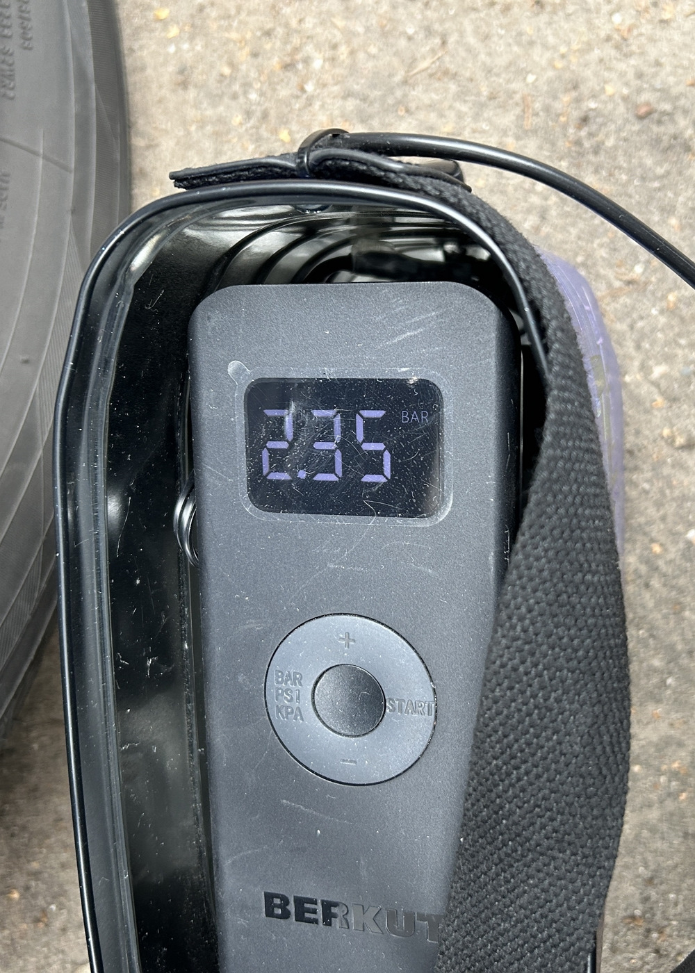

Зачем купил именно эту «консерву»? Мне нравится, как работают насосы Беркут, их ресурс, условно качество и главное это автоотключение по достижении заданного давления. Мне это удобно при сезонной смене колес, т.к. на время хранения давление в шинах понижаю примерно до 1 Атм. Пока меняю одно колесо, «насос с интеллектом» отключится после того, как накачает мне следующее колесо)))

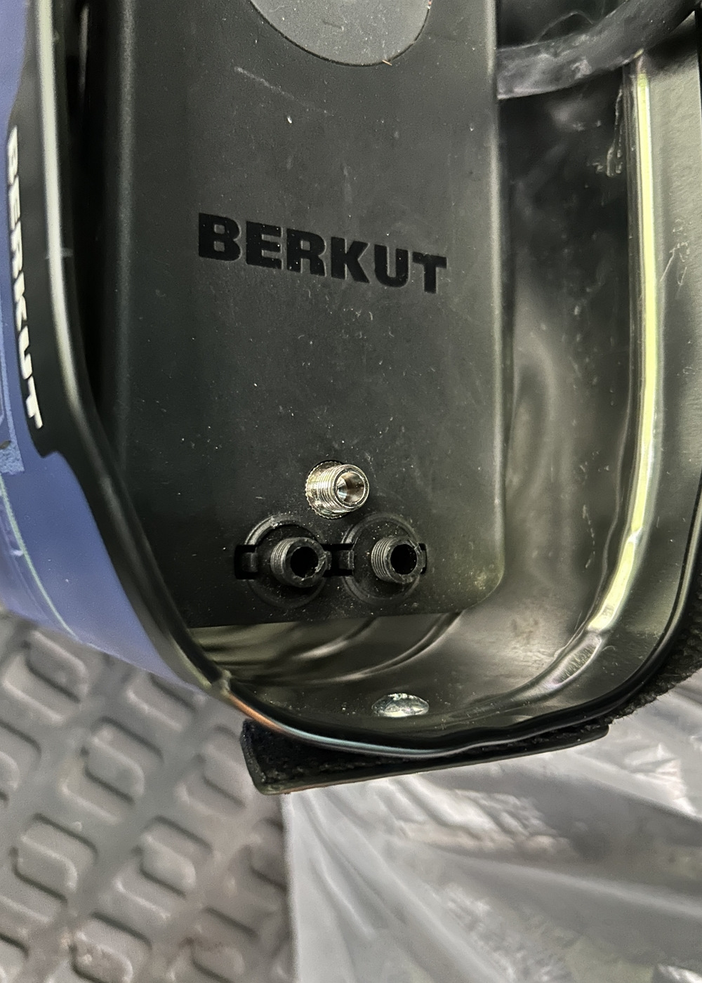

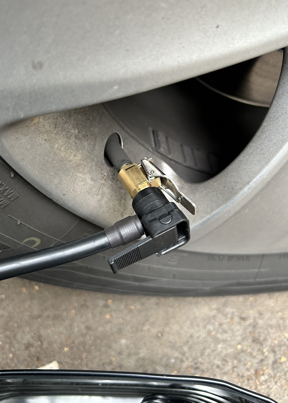

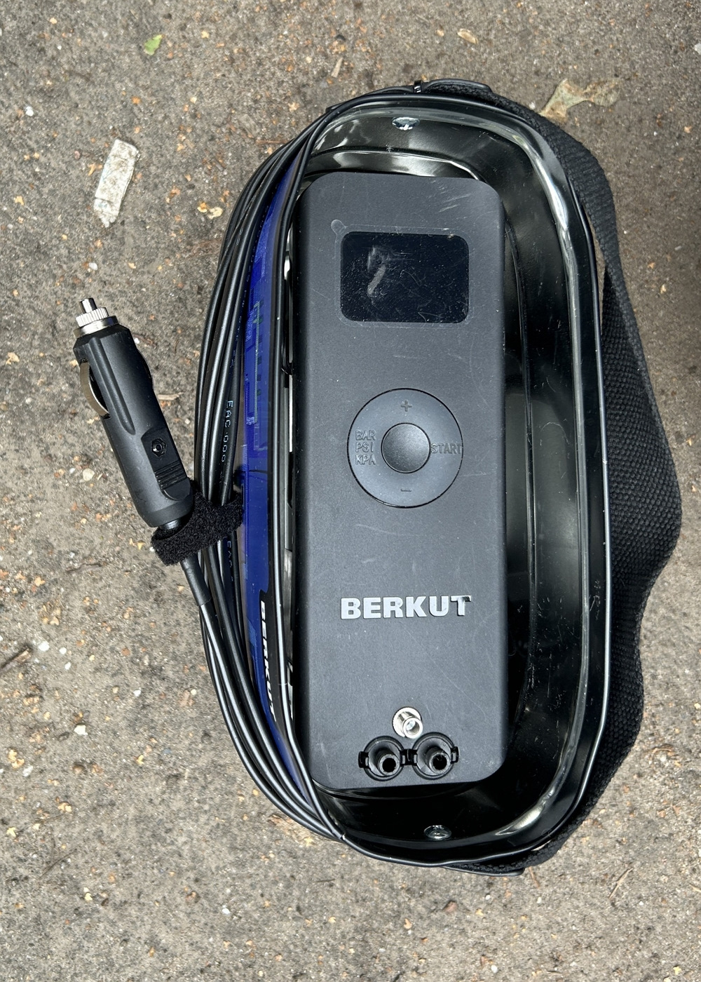

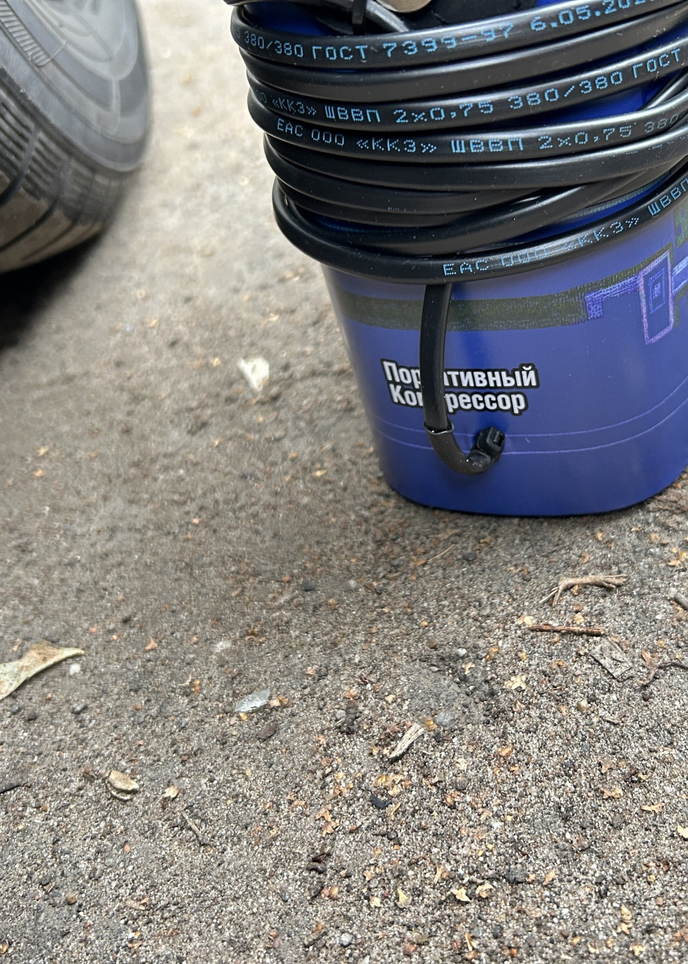

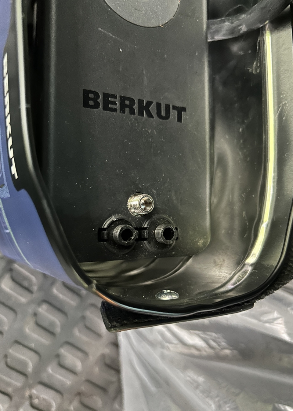

Прошёл год, крышку нафиг, провод откусил — внедрил колхоз 5,5м, притюнил быстрый наконечник) Стало пользоваться удобнее. Подключаю Беркут в розетку багажника, и достаю вокруг машины до любого колеса, а значит и под капотом можно промывки инжектора устраивать. А т.к. в основе моего нового гаджета, модель насоса «Беркут R14», у него потребляемый ток небольшой, то и розетка отлично себя чувствует, не греется. Хотел разобрать и все осмотреть, не вышло, антивибрационные резиновые ножки фиксируются в корпус стопором на суперклее…
Корпус, конечно, жесть, во всех смыслах. Сразу после подключения запускается охлаждающий кулер, предположительно, как у компа 80х80мм. Это хорошо, можно будет легко заменить или усовершенствовать на два 120-х куля, вдув-выдув. Пока и так сойдет.
Есть мнение, что горят платы управления у этих насосов. Если представители Беркут смогут дать комментарий о проблеме и наличии запасной детали, мне будет спокойнее)) Возможно это брак или использование под дождем, не знаю.

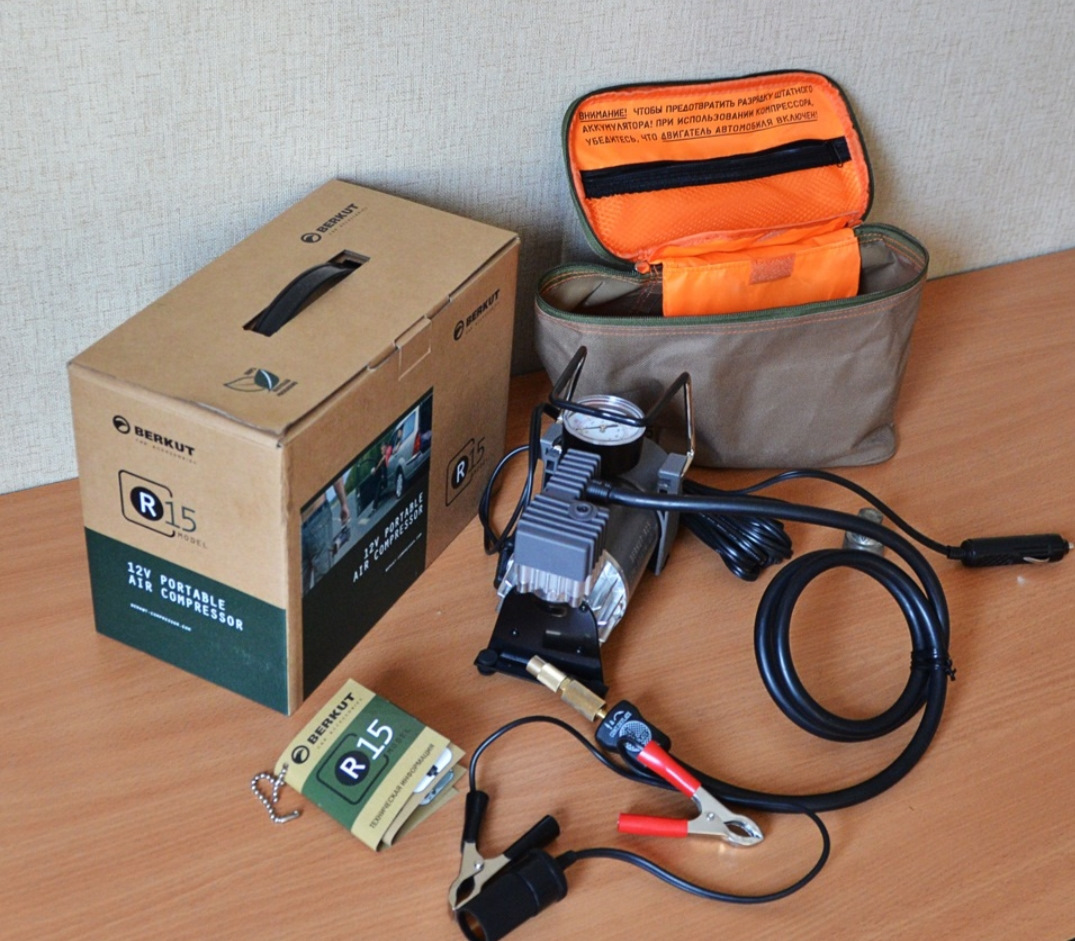

Насос в целом нормальный тихий, среднебыстрый, без необходимости делать перерывы в работе. Без бонусов магазина, где купил, цена высоковата (мне обошёлся в полцены). Прежний мой любимчик «Беркут R15» живой, качаю им шины по месту сезонного хранения, в том числе при извлечении гвоздей, набранных в первые декады весны.
p.s. с самой весны травило летнее колесо, с этим насосом было очень удобно подкачивать, и вот на днях решил проблему — травил не достаточно затянутый ниппель, блин) колпачок выручил.

Беркут R15. Очень нравится.
У меня такой во всех авто, очень качественный👍
