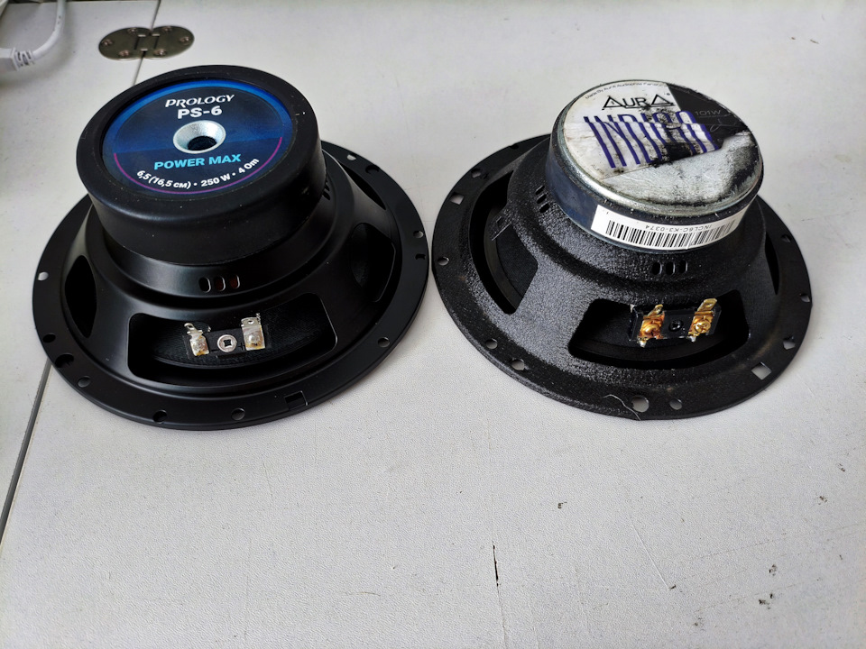

Сами динамики:

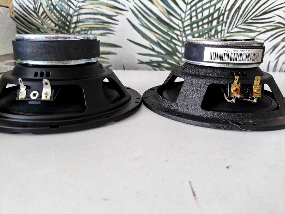

PROLOGY PS-6 чуть выше, а значит посадочная глубина чуть больше, магнит у них тоже побольше, ну как бы по мощности динамики у нас вроде в разном весовом диапазоне.
У PROLOGY на магните резиновый чехол, у ауры его нет.
при беглом взгляде сразу видно что на PROLOGY PS-6 подвес побольше.
И забегая вперед могу сказать в кратце:
Aura в передних дверях- чистый звук, но почти нет низов, обязательно надо закреплять чем то низовым.
Установив PROLOGY PS-6 в передние двери специально переводил баланс вперед чтобы сравнить компоненты. И тут Пролоджи забираются НАМНОГО ниже чем аура, а качество звука ни на грамм не хуже а может в чем то даже и более качественно спланировано и настроено( об этом чуть дальше).
И да, колпачок у Пролоджи пожёстче, у ауры малейшее неаккуратное касание, если динамики стоят в авто без сетки то будет то что на фото.
Вот тут ещё один момент на который я обратил внимание, у урала, который показывал ранее этот вопрос обошли поролоном, аура же решила вообще не заморачиваться, да провода вплотную к динамику, да один из них даже за время эксплуатации натер корзину, ну на звук же не влияло вроде.
У Пролоджи прокладка вроде не в натяжку но ни о каком контакте проводов с динамиком нет и речи, мелочи но бросаются в глаза.

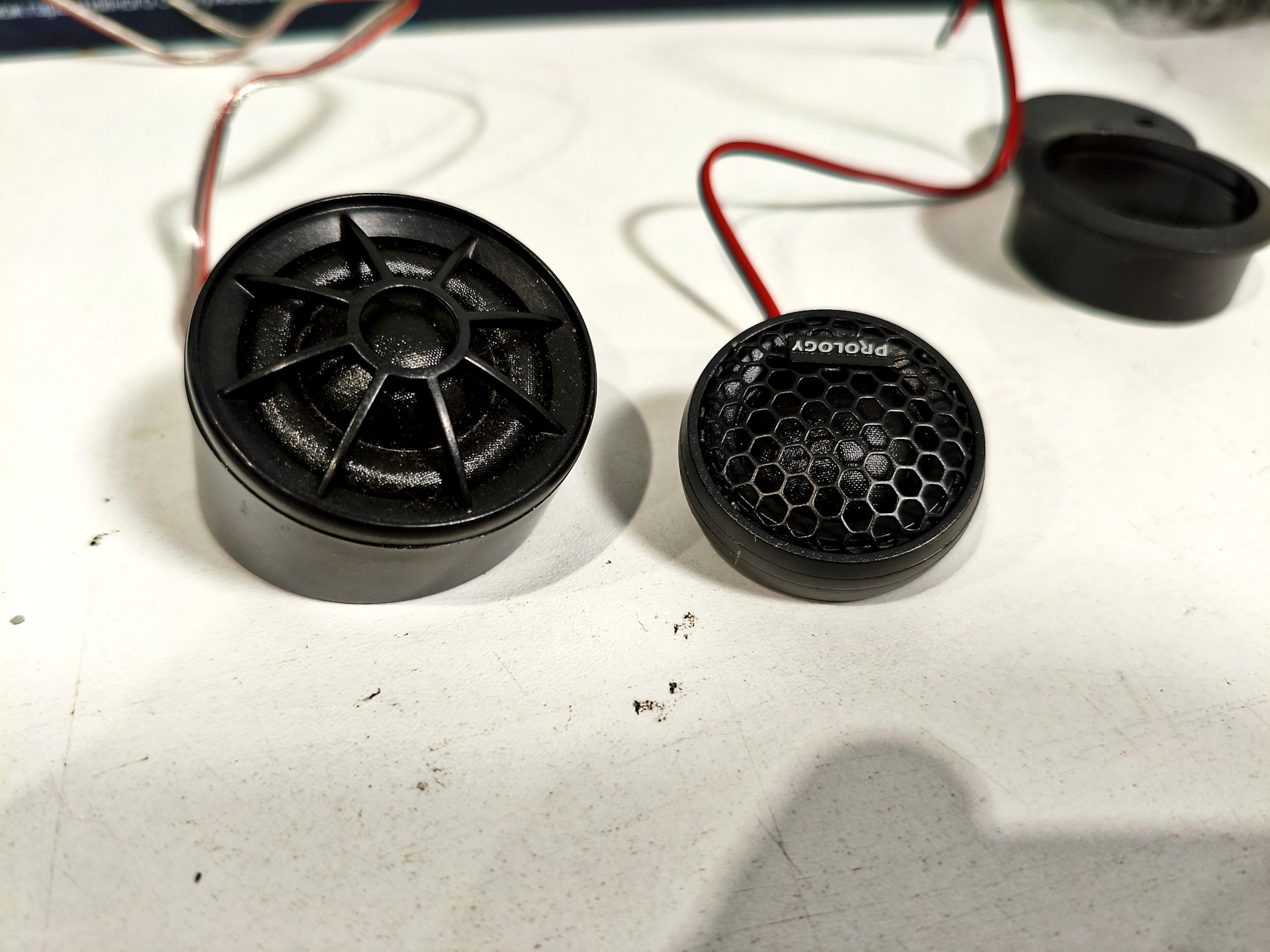

Пищалки, тут кто на что горазд, снова смотрим лоб в лоб и потом уже разбираем по факту:
Aura- пищалки очень красиво выполнены и проработаны, они больше чем у Пролоджи, наверное раза в 1.5.
С внутренней стороны Aura тоже выглядит более эстетично и красиво, по тестам, НО в моем случае есть придирка не к красоте а к звуку!
Если кто знает у ауры, на кроссе есть регулировки громкости 0db, -2db, -4db, так вот когда я их подключил, они мне показались очень резкие при настройках на 0db(с завода), сперва думал разомнутся и все такое, НО нет они для меня так и остались резкими и словно пытаются перепеть основные динамики, в итоге выставил на кроссе -4db, тогда картина стала на много приятнее, они не пытались перепеть основные динамика, а играли в ровном тандеме.
и вот момент установки пищалок от PROLOGY PS-6, я уже думал картина будет примерно такая же, вот только в кроссе Пролоджи то нет регулировок громкости.
И ВОТ ОН МОМЕНТ УДИВЛЕНИЯ и даже скорее подтверждения что фирма тратила деньги не на упаковки а на создание качественного звука за вменяемые деньги!
(напомню слева стояла компоновка Aura, справа PROLOGY).
При сравнении на невысокой громкости:
Пищалка PROLOGY размером меньше Ауры выдают такой же чистый звук и по громкости вот прям наравне с аурой, а в чем то возможно даже поприятнее(-4db).
На средней и высокой громкости:
Тут я несомненно в моем восприятии в лидеры ушли PROLOGY, на этих уровнях громкости они играют на много глубже и приятнее, ни намека на песок или резкость, они не пытаются перепеть основные динамики, выполняя свою работу на все 110%.
Пробовал переключал на кроссе ауры на 0db да они чуть громче, но так резко что неприятно и словно пищалки снова пытаются переорать свои же динамики.

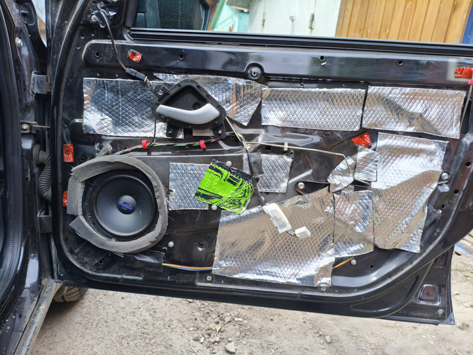

ПО УСТАНОВКЕ:
вот фото ауры, да тут я переборщил с размером уплотнительной ленты, с пролоджи предвидел это и взял меньше высотой и поуже.
т к ауру я ставил без проставочных колец, вымерял и подкладывал под динамик подобие кольца, чтобы стеклоподъемник не цеплял при опускании( а он цеплял на первых фото видно по наклейке на магните), с PROLOGY я решил ставить нормальные проствочные кольца из фанеры, НО т к я хотел оставить заводские сетки дверей решил располовинить одну проставку на 2, прикрутил, прям чуть чуть цепляет, поставил еще кольца от Ауры между динамиком и проставкой и вот она оптимальная глубина, не цепляет, сетки динамики не трогают. И конечно уплотняем лентой ПСУЛ чтобы звук не дел под обшивку.
пищалки установил в уголках торпеды так же как и до этого с поворотом на стекло. Как их разобрать под нужную задачу фоткал в записи про задние динамики ранее.
