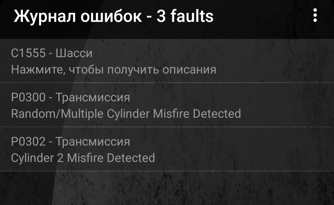

Проехав ещё не много пропала тяга и вылезла гирлянда на приборке, дальше стартер крутит но нет запуска.
Нахожу сгоревший 16 пред на 15А в подкапотке, меняю, подкидываю новую катушку, запуск, двиг троит, катушка 2го цилиндра начинает греться, глушу и звоню электрику . Приехал прозвонил,
, увез паять .
После пайки двигатель замурчал в штатном режиме.
По словам электрика, ток на катушку имел превышение в 400 раз от сюда нагрев, оплавление и вывод из строя катушки. Предохранитель не спас ЭБУ от скачка напруги.
По времени починили за пол дня в воскресенье!
На следуий день снова троения и пропуски, сгонял взял комплект свечей и новую катушку, дождался электрика, в итоге недоконца вкрученноая свеча + подгоревшая катушка, после замены свечей на новые и одной катушки двигатель мурчит, на душе отлегло, без машины очень тяжело. За повторный выезд отдал 1000₽
Вывод меняйте вовремя свечи !

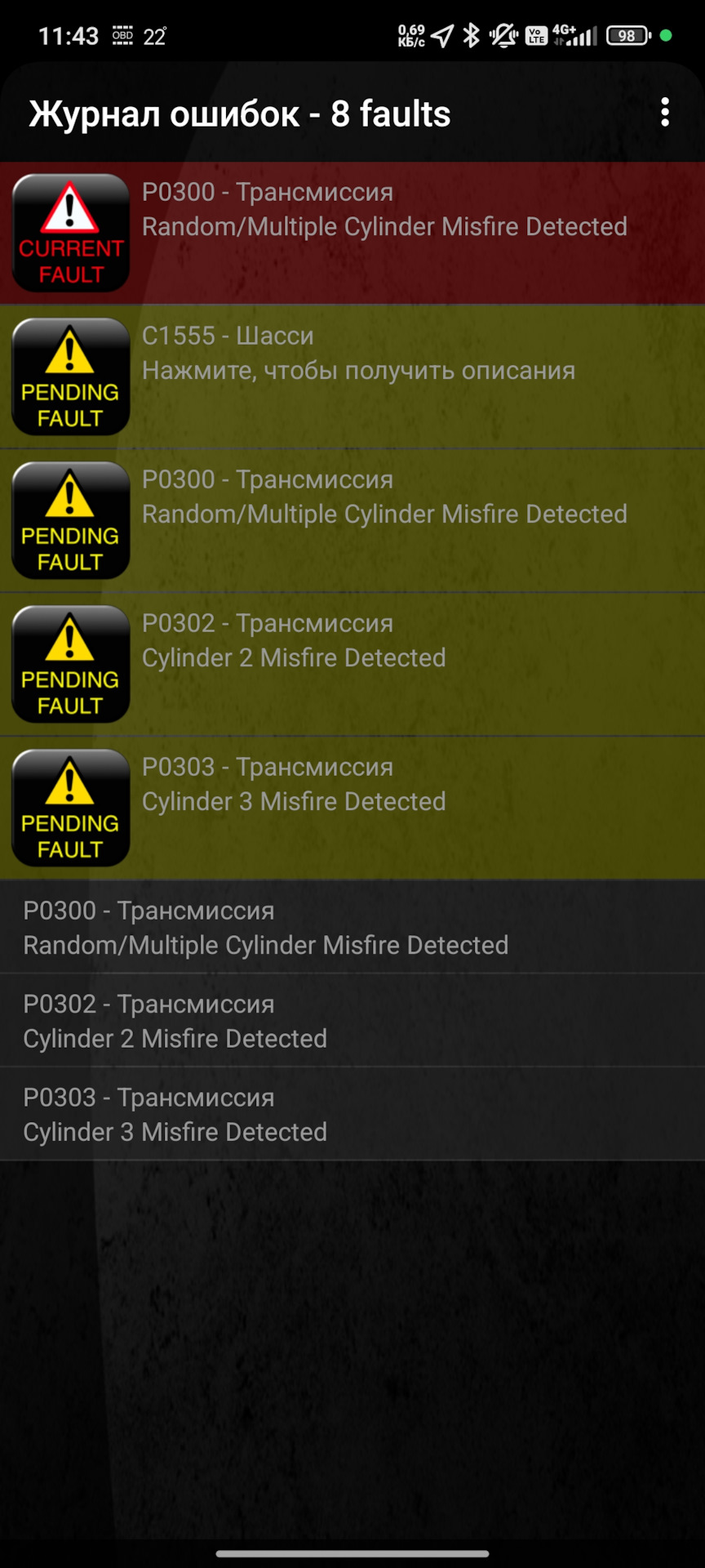

Утром ситуация повторилась, только теперь на 3 цилиндре, меняли с 2го на 3й, жду того же электрика, будет смотреть .

Не, когда полетело, стол стояло?
Ngk которые 18 пробежали
🤔 Странно, значит либо палёнка, либо катушка уже не выдержала.
Не смейтесь только, причина троения была в недоконца вкрученной свечи, была недостаточная компрессия + замена подгоревшей катушки . Свечи поставил новые, двиг мурлыкает .
