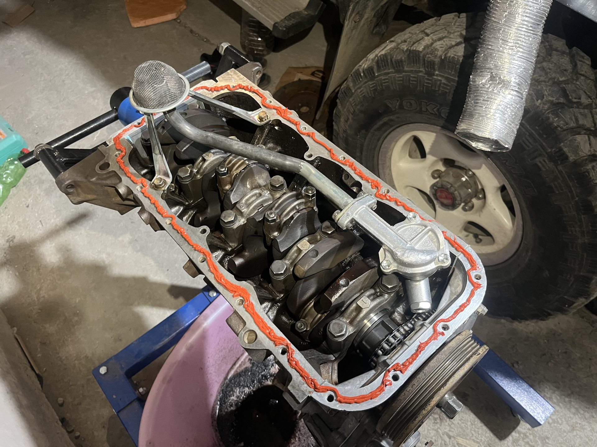

Сурфовский насос отличается от басовских нижней крышкой, куда прикручивается маслоприемник. Прокладка по номеру не нашлась, друг дал кусочек паронита, из которого она была вырезана вручную.

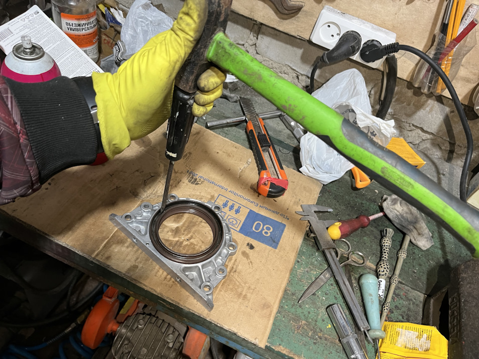

Затем следовала замена заднего коренного сальника. Крышка была отмыта дома, как и все остальное, с помощью азелита.
Теперь можно было прикручивать поддон. Болты от него были разной длины, маленькие выбрал для глухих отверстий, их на блоке пометил сбоку маркером.
Плоскость прилегания на блоке обильно промазывалась герметиком, поскольку кромка поддона давно уже не идеально ровная.
Далее на герметик была установлена боковая пробка-заглушка четвертого цилиндра, про причину замены есть отдельная запись. Аналогичным способом поставлена родная задняя абсолютно живая заглушка распредвала, прикручены боковые пробки маслоканалов.
После того как накинул шкив, всплыл нюанс с практически отсутствующим зазором между ним и поддоном. Видимо, перед затяжкой, надо было сдвигать поддон максимально назад. Судя по всему еще повлияла добавочная толщина прокладки. Кручению мотора от руки это не препятствовало, поэтому оставил, как есть.

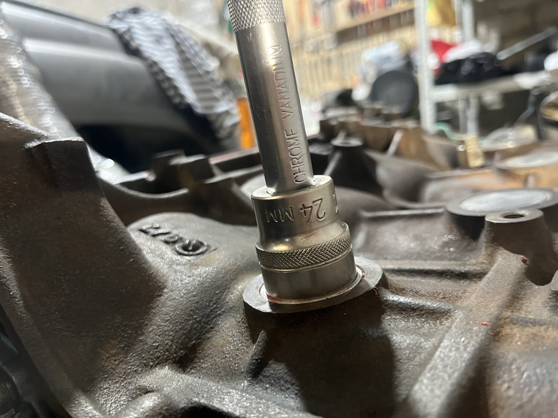

Ставлю эту прокладку, ставлю ГБЦ. Дал ребенку поучаствовать в процессе сборки. Обтяжка болтов от центра к краям 30 — 60 — 88 Н*м. 3 маленьких затянул от руки без рычага, у них там что-то около 20 Н*м, а нижняя граница динамика от 28.
Ось коромысел промазывал так же монтажной пастой. Ее посадка на место оказалась слегка мазохизмом, поскольку коромысла постоянно раздвигаются из-за промежуточных пружин, плюс надо совмещать их со штангами. Но в конце концов, постепенно подтягивая болты и гайки, все встало на место. Уже потом тут у кого-то увидел, что нужно было просто стянуть коромысла хомутами, сам почему-то не догадался изначально. Затяжка по мануалу вроде бы 24 Н*м, но дальний болт у 4 цилиндра стал проворачиваться, внутренняя резьба в алюминии подслизалась. Его пришлось затягивать с меньшим усилием до момента проворота.
