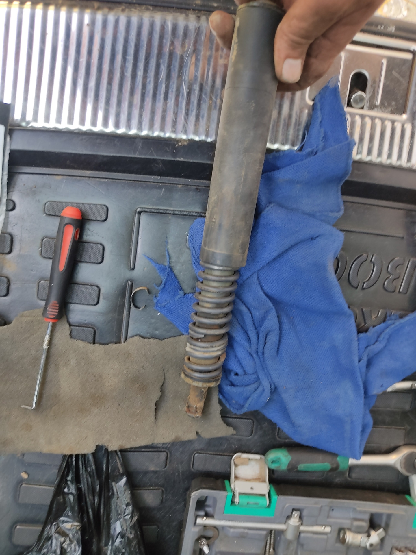

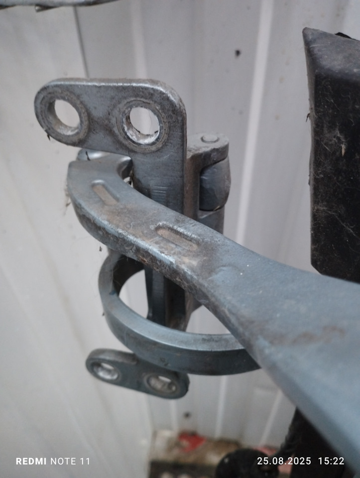

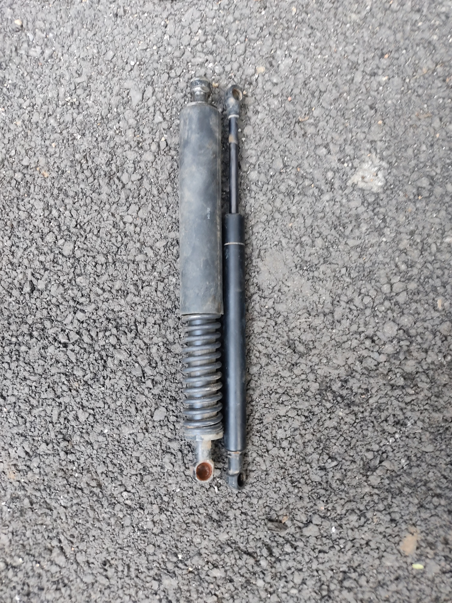

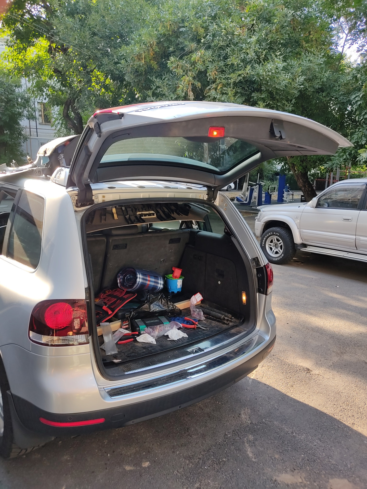

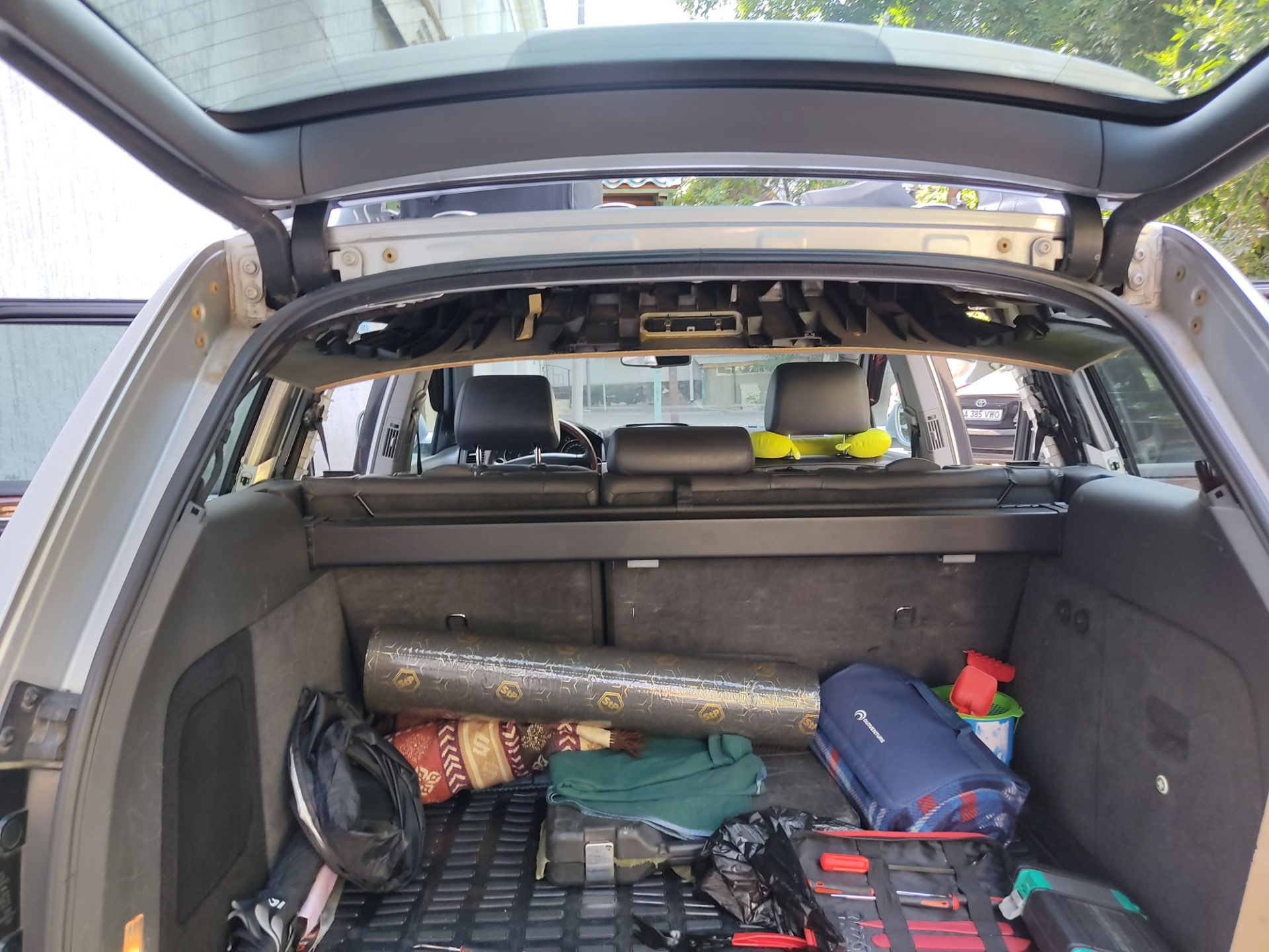

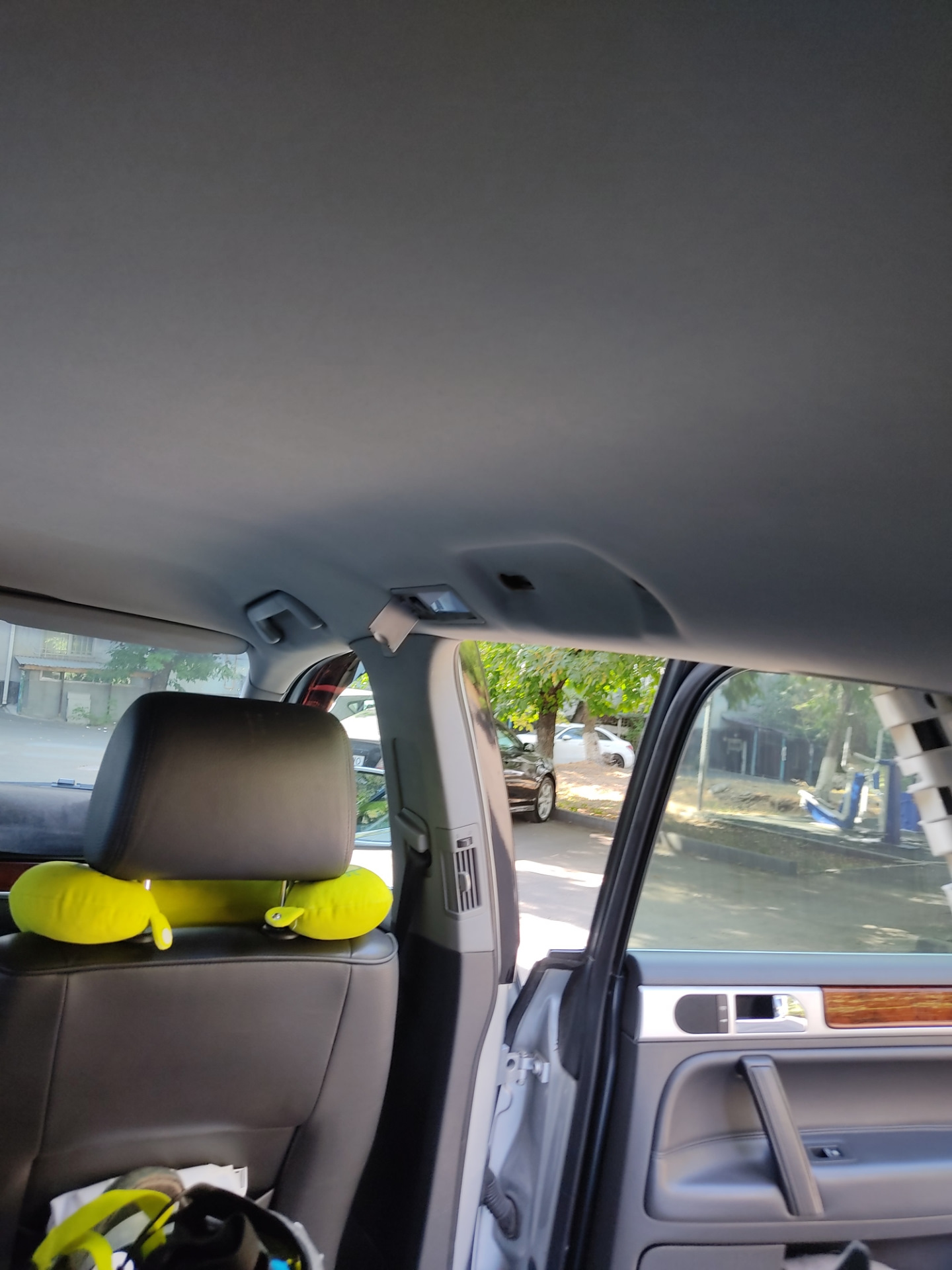

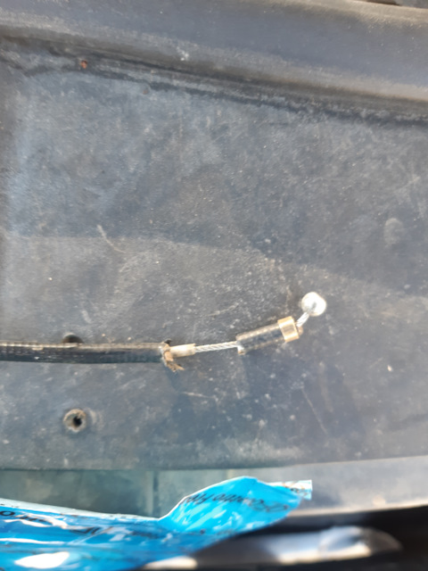

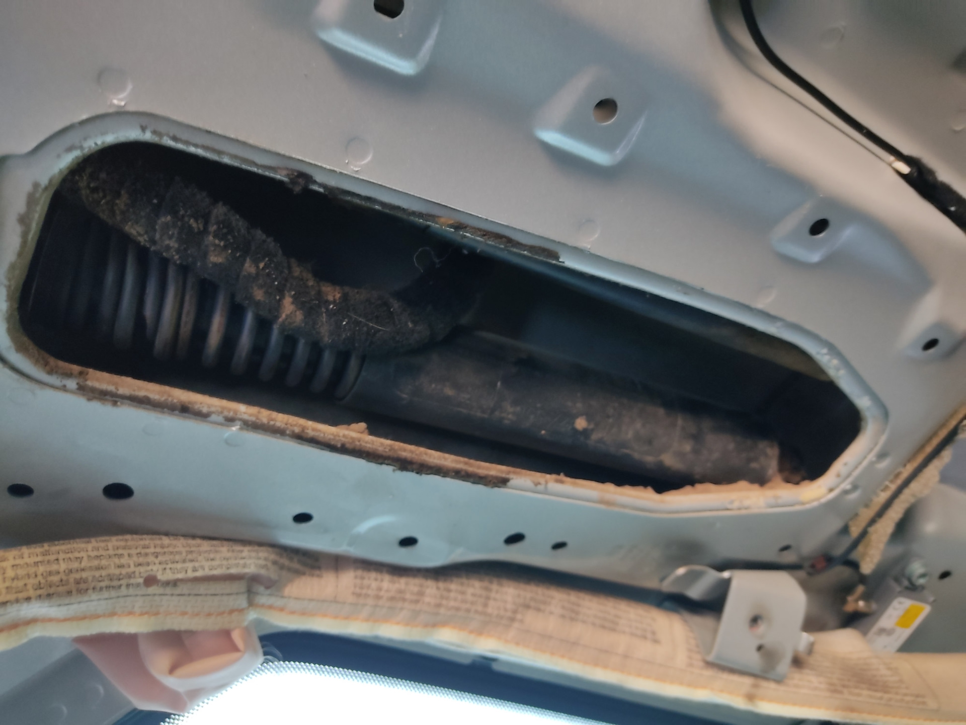

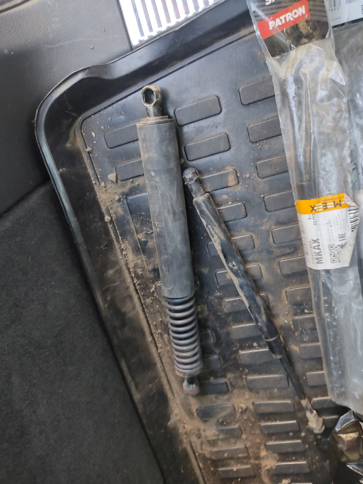

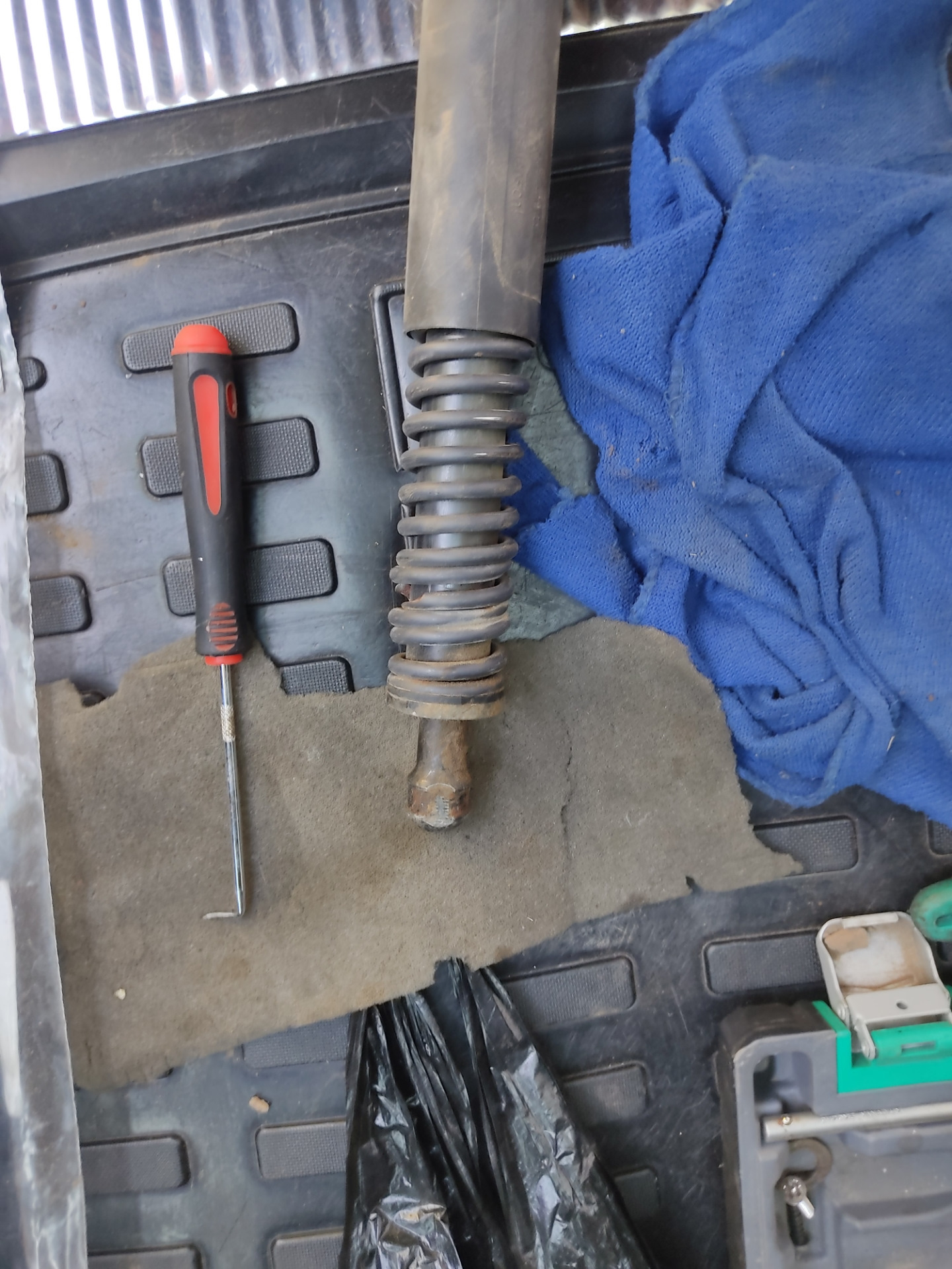

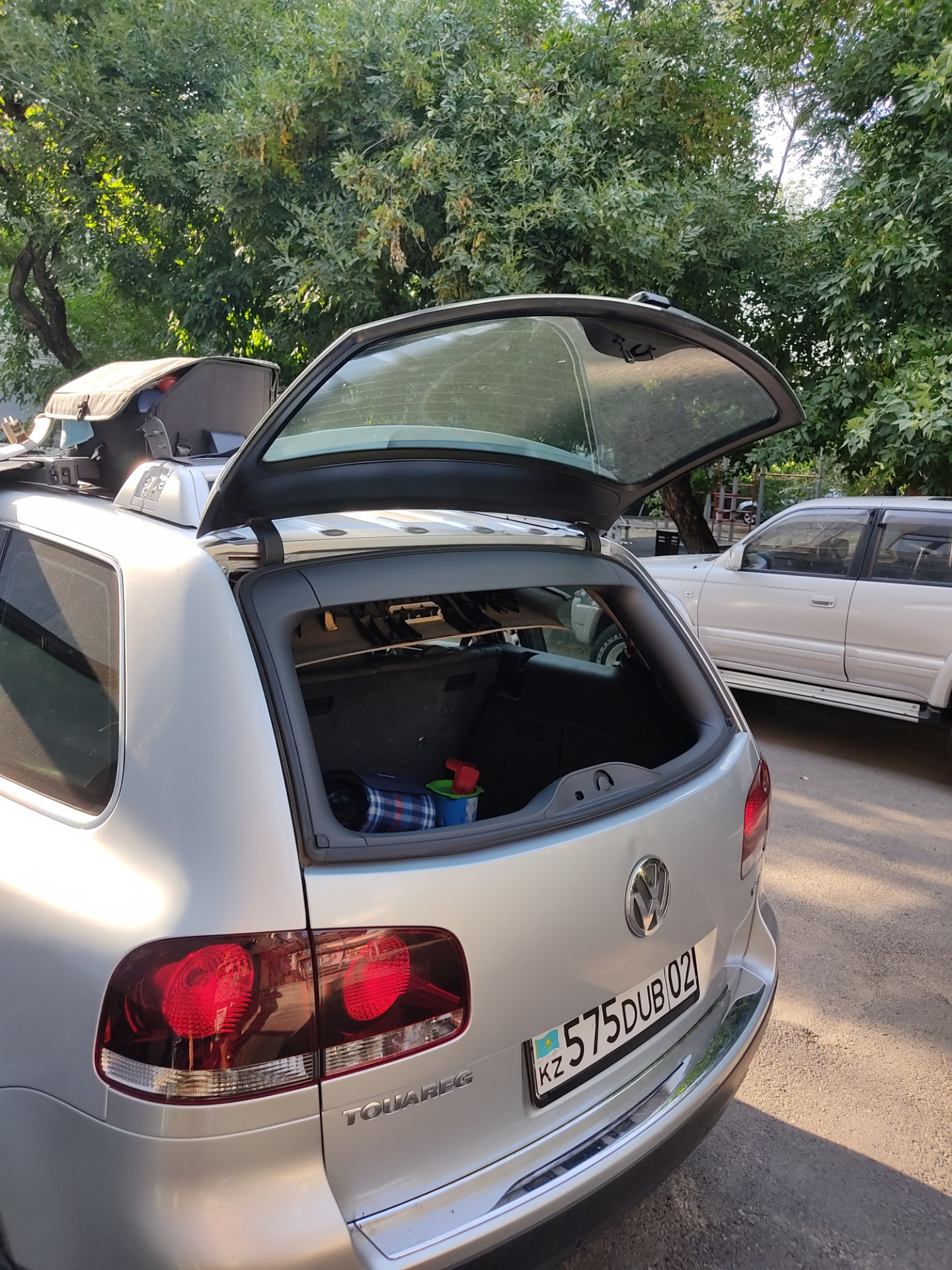

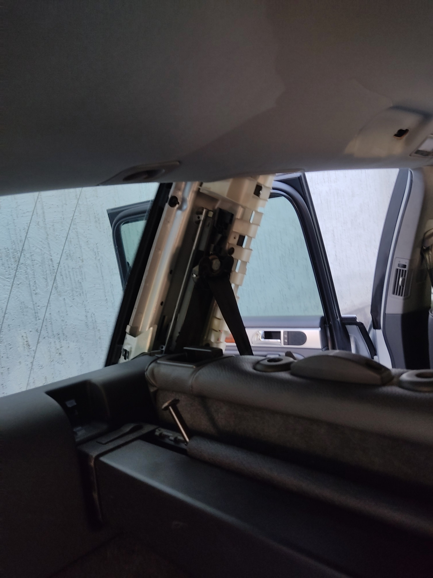

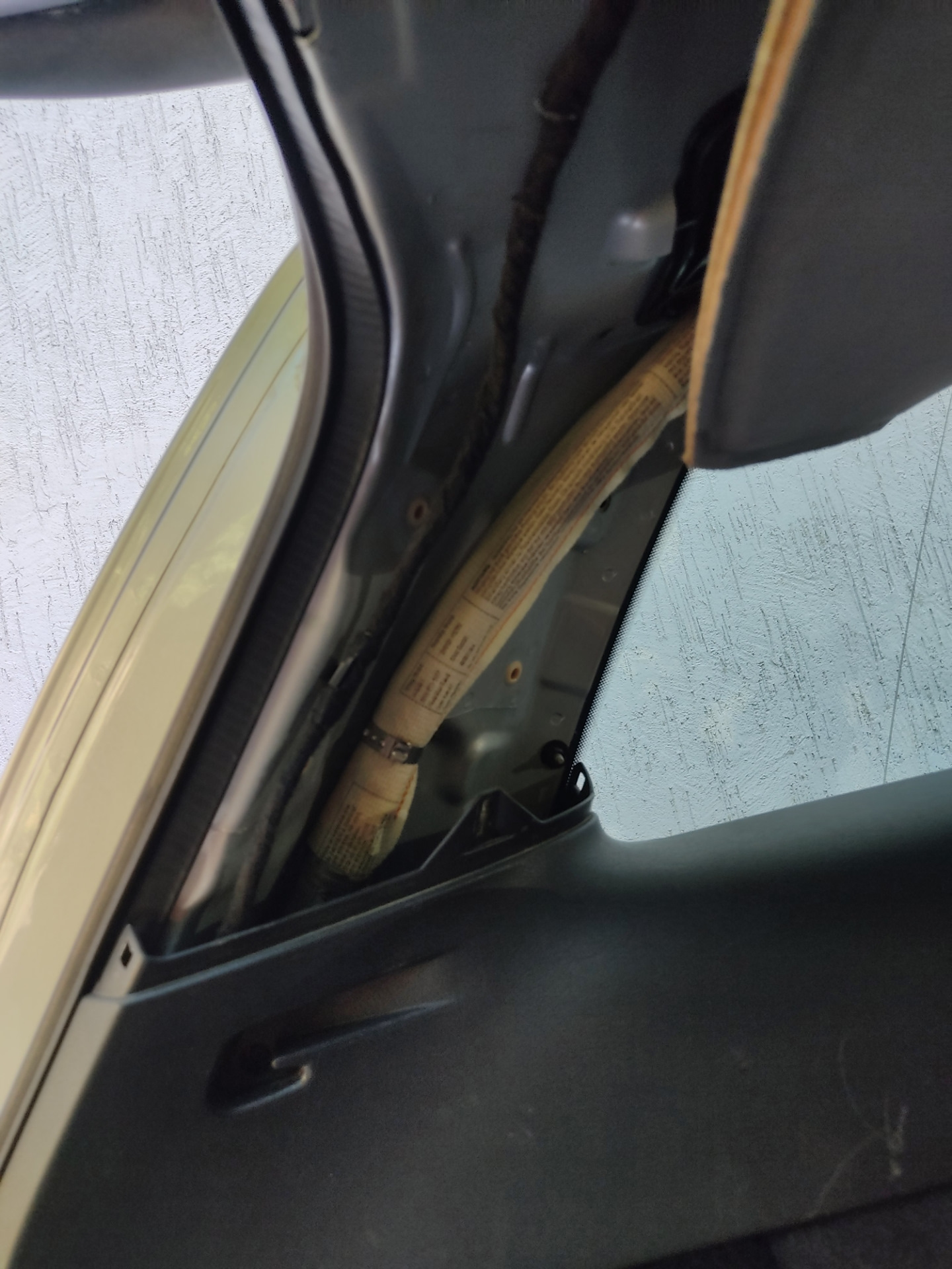

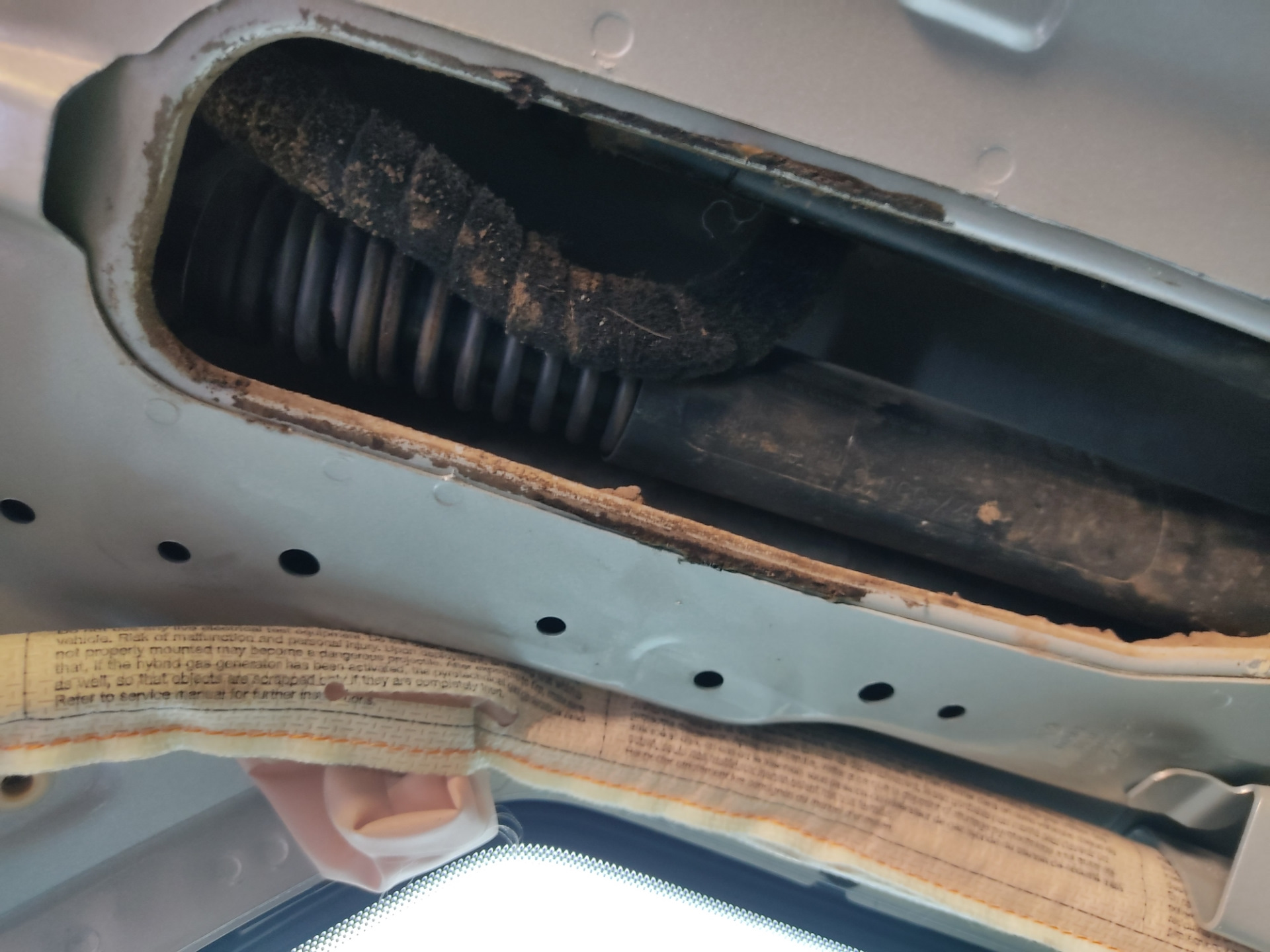

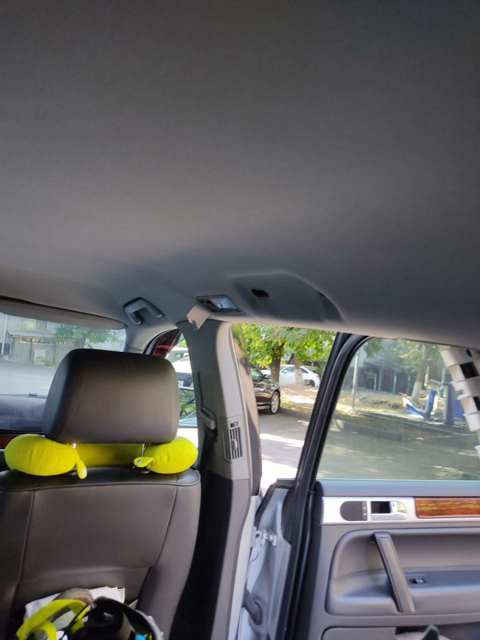

В один прекрасный день на даче, мыл багажник, устанавливал защитные пластмассы в тех местах где проложены провода от усилителей, что бы все было максимально по заводу. Защитки кстати от тура с акумом в багажнике — завод) в общем не суть. В какой-то из открываний багажник я услышал шелчек и крышка решила упасть. Начал смотреть в чем проблема, оказалось все просто — крепление шара, а собственно сама зашелка которая поддерживает шар сгнила. На носу была поездка на Иссык-куль и явно не хотелось подпирать багажник чем-то в моменты загрузки и разгрузки. Начал поиски, а поиски сейчас довольно не фонтан, стабинус который ставили многие сейчас стоят конь, спросив у друга почем он их менял получилось что ценник стал х2. Продолжил искать то что есть в наличии. По итогу нашелся только патрон. На окно у меня уже лежали давно и ждали замены тоже патрон. В общем начитавшись информации, что кому-то сложно было было менять, а кому-то легко решил заняться этим вопросом сам. Тем более ценники за замену тоже не особо гуманные. В общем все делал по описанию многих в бж, поэтому описывать все досконально не вижу смысла. Снимаем пластик, опускаем потолок до середины, снимаем заглушки и снимаем вначале упоры окна, а уже после багажника, потому что не вытащив их не получится вытащить упоры багажника. Сняв упоры увидел что на одном упоре лопнула пружина поэтому он изначально у меня держал не очень хорошо крышку багажника. Далее все моем, вытираем от кучи пыли и грязи и собираем в обратном порядке. Не забываем герметик на заглушки. Желательно конечно делать это в теплую погоду что бы герметик хорошо просох. В общем то и все. Все работает нормально, единственное все таки закрывать багажник тяжелее чем с торсионами от стабилуса, ну да ничего, переживем.

Получается 4 стойки поменял? Два тонких для стекла, и два толстых для двери?
Да, все верно, весь комплект поменял.

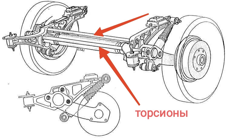

Торсионы? 🤯
Ладно, ладно, газовые упоры. В простонародье их все зовут торсионами.
Чесслово, никогда не слышал, чтоб упоры торсионами называли.
Просто это совершенно разные механизмы: торсион — это вал с защемленный концом и работающий на скручивание.
Был у меня Пыж405 — там торсионы в задней подвеске вместо пружин работают.
В зАпоре они же только в передней подвеске.
А у танка на них катки подвешены.
Да не только в ходовке есть они) торсионы багажника тоже существуют, работают так же на скручивание. Но в случае туарега больше все таки газовый упор, хотя там и пружина тоже присутствует)))

Тоже менял без разбора амортизаторы стекла, но амортизаторы крышки так не заменить, Старый похоже подпиз. т🤣

Хотя можно, но надо открутить кронштейн крепления двери и стекла от кузова. Однако это не лучшая затея 🤣.
А нифига 🙂 я себе менял 2 стекольных упора и один с пружиной без разбора потолка 🫡
Салам! А где запы покупал?
Оконные сам заказывал довольно давно.а багажника брал у Димы с карсити по туарегам. +7 701 252 7869
Меняется без разборки несложно
Прошу ссылочку) на изучение
www.drive2.ru/l/656659956140885769
Так я меня и то и другое. Стекольные сдернуть не проблема, а вот багажника очень сомневаюсь что получится монатжкой достать. Да и на место зашелкнуть тоже, там усилия совсем другие
Делал и то и другое, делается аналогично
Попробуем в следующий раз. Надеюсь конечно что это будет не скоро))
Хорошо бы, как этот патрон себя поведет неизвестно,
Знаклмый поставил 2 года назад, пока работают.

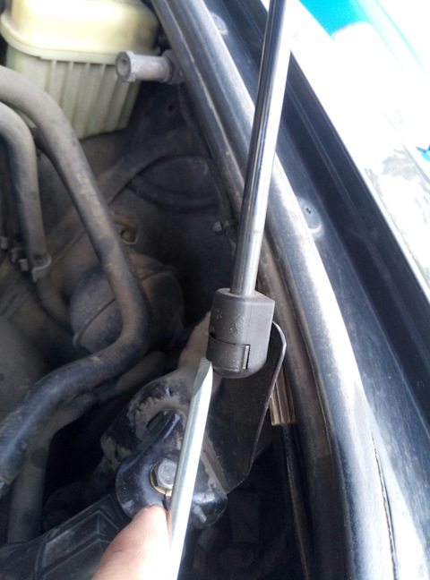

Это хорошо, кстати когда капот на голову стал падать поставил от жигулей, оказалось лучьше оригинала, причем поставил один, в наличии второго не было
Я менял тоже монтажкой и это только амортизаторы стекла, крышки, так не заменить, Старый не надо лукавить!
Никто не лукавит, всё можно
Это не торсионы, если что
Обычные газовые упоры
