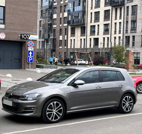

Всем привет! Заметил, что левый дворник немного скачет, плохо дотирает, да и шума больше, дворники новые, в интернете находил, что сам поводок дворники должен в одной плоскости быть с ветровым стеклом, немного подправил, но результата нет, что ещё можно посмотреть? Видео прилагаю
Volkswagen Golf 2014, двигатель бензиновый 1.6 л, 110 л. с., передний привод, автоматическая коробка передач — другое
