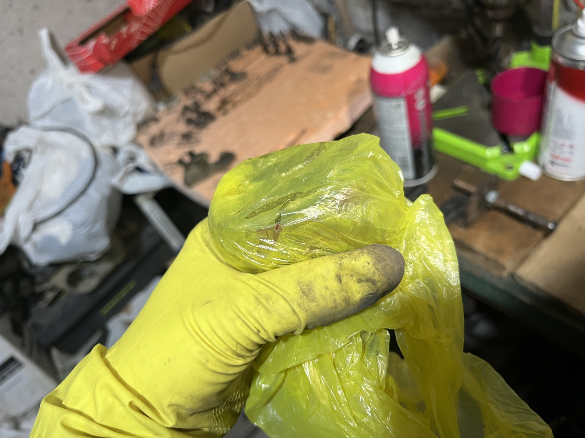

Большую прокладку решил усилить герметиком с обеих сторон. Делал так же на прокладке заднего редуктора, за 4 года там не потекло. Герметик взял красный ABRO.

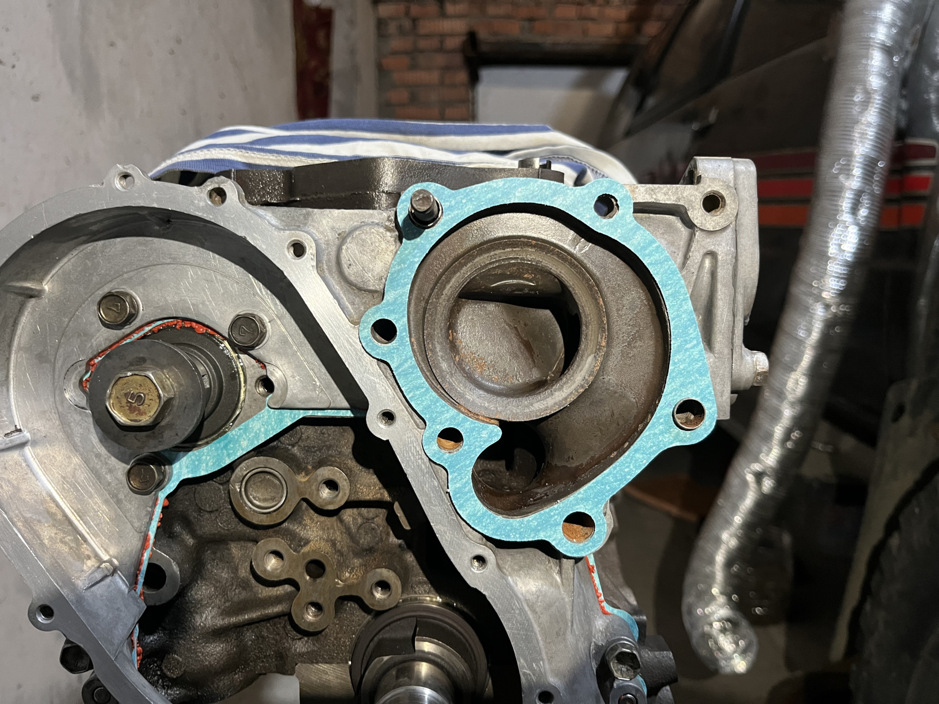

Закручиваю доступные 7 болтов и далее сразу накидываю помпу, поскольку ее болты тоже участвуют в притяжении корпуса. Прокладку помпы ставлю на сухую для эксперимента, да и нужно было быстрее ее обтянуть, пока первый герметик не застыл. Поскольку, дело было 1 марта, то для нагрева и схватывания герметика протянул воздуховод от автономки.

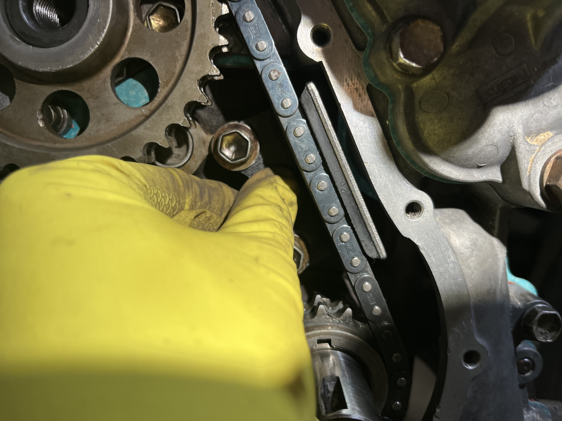

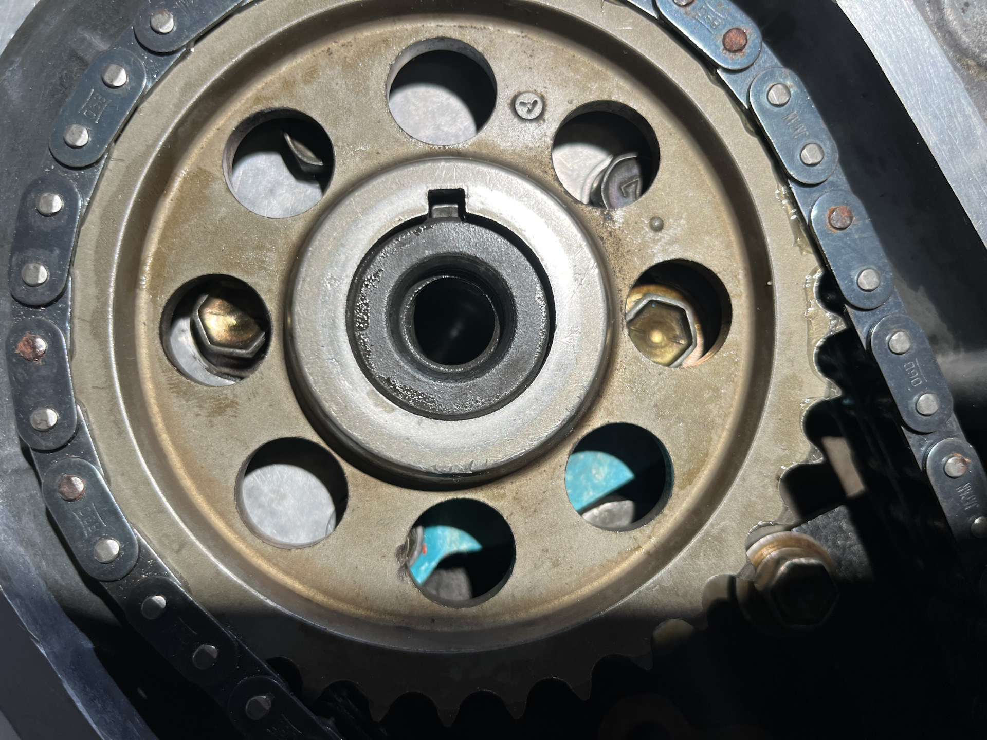

Цепь одевается снаружи на обе шестерни, и эта конструкция в сборе садится одновременно на оба вала. Метки на шестернях хорошо видны, на цепи это два звена другого цвета. С установкой успокоителя тоже возник вопрос — его можно поставить практически вплотную к цепи, либо оттянуть на 2 мм в крайнее положение. Решил поставить в промежуточном варианте с зазором в 1 мм.
Затягивал гайку распредвала динамометрическим ключом. Момент затяжки по мануалу — 90 Н·м, поэтому понадобился дополнительный упор от проворота.

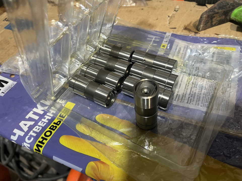

Гидрокомпенсаторы были заказаны c Emex, выбор пал на QML TV2501. Цена на момент заказа менее 500₽ за штуку. По отзывам у кого-то 40 т. км подобные уже бегают.
