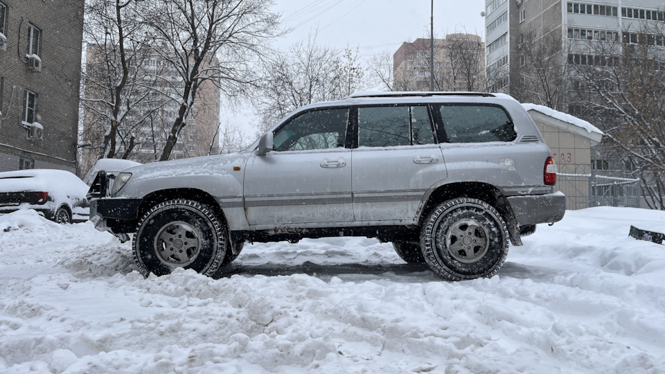

Всех приветствую!
Ещё до покупки я знал, что дизель сильно экономичнее бензина и бортовой компьютер доказывал это, показывая после заправки цифры порядка 8.5 — 9 литров на 100км по трассе. В городе я накатываю очень небольшое количество километров и даже они скорее по объездной трассе, чем в пробках и на светофорах. Поэтому с трассовых 9л расход поднимался в крайнем случае до 10.9л в городе.
И надо же было мне поделиться этими цифрами в местном чате по 200м 😄 сразу были выдвинуты предположения, что я езжу на святой воде или отключены несколько цилиндров или двигатель задушен, потому что не может 200ка иметь такой расход, ведь у комментаторов расход был в 13-14л по бортовому.
Для меня очевидно, что разница в условиях эксплуатации, свежести двигателя и характере езды. Но я решил исследовать вопрос расхода, нашел для этого приложение MyCar, в котором можно весьма подробно отслеживать расход (как оказалось ещё и ТО, и сервисные работы, поэтому со следующего ТО буду записывать туда все расходы, и мб внесу все за прошедшие пару лет).

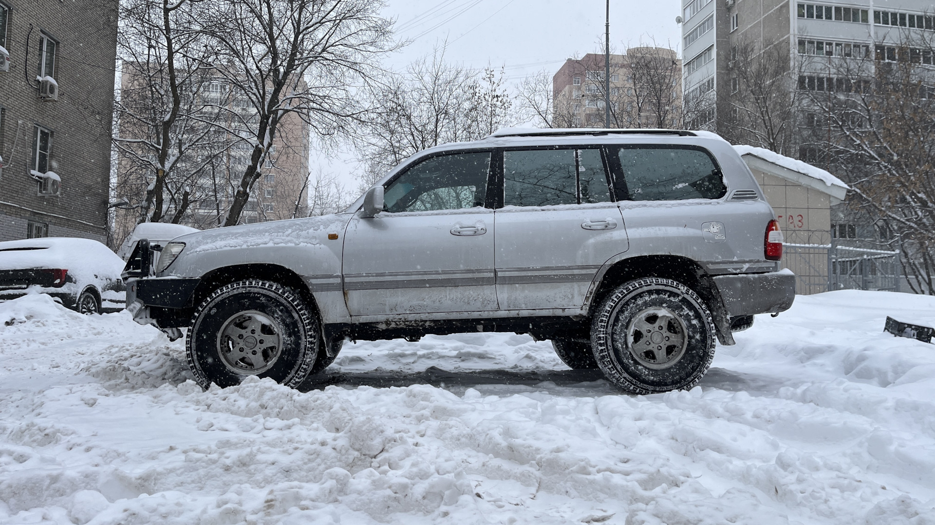

Перед результатами отдельно пропишу контекст эксплуатации:
— Имеем дизельный крузак, 2015 года с пробегом 216317 на момент начала замеров
— Диски R17 орига, резина AT triangle tr292 в размере 285/70 — фактический диаметр колеса = 86см
— С 175ткм на каждой заправке заливаю Formula DP5634 pro и все коррекции ниже единицы
— На 211ткм пробега прошит араб с отключением ЕГР и увеличением сил до 271 (вследствие прошивки)
— Пробег более 80% по трассе, на холостых почти не работает
— Радиаторы помыты, фильтра и масла поменяны на ТО215
— Характер езды — без лонча со светофоров, без резких ускорений, люблю доезжать до светофоров накатом, да и вообще почти всегда разгоняюсь до нужной скорости и поддерживаю ее, либо видя впереди красный или небольшую пробку полностью отпускаю газ — поэтому даже по городу расход должен быть невысоким
— По трассе всегда 110кмч (учитывая размер колес, по gps реальная скорость 109), 6ая передача, 1550 rpm на круизе
— Все время эксперимента температура воздуха 20-30 градусов
Итог
Пробег на текущий момент ровно 218ткм, поэтому за 1600км пробега можно подвести итог по реальному расходу.
Во-первых, по борт компьютеру сразу после заправки показывает запас хода в 730км на полном баке. Учитываем, что когда покажет 0, в баке будет оставаться ещё 20 литров — выяснил это путем множественных экспериментов, т.к. один раз проехал 150км по трассе после 0км по бортовому и при заправке до полного залилось 84л (т.е. ещё 9 оставалось в баке) — т.е. в моем режиме по трассе до критично низкого уровня можно проехать порядка 900км на стандартном 93л баке.
Во-вторых, расход абсолютно все время эксперимента по бортовому был ниже 11 литров — показывало 8.5 / 9 / 10.1 / 10.5. Только сразу после заправки по городу показывал 15.8, но с выездом на трассу или объездную или просто езде по городу без остановок опускалось ниже 11.
Ну и вот он — реальный расход))
Реальный расход в зависимости от условий колеблется от 12 до 13.5 литров. А значит бортовой компьютер всегда занижает реальный расход на 2-3 литра 🤔 и у усомнившихся в правдивости цифр моего борткомпа были на то основания, но все же и их реальный расход не 13.5, а все 16 😄
Крайняя заправка должна была стать показательной и дать расход порядка 11 реальных литров, но я ездил в дидинский тоннель, а это километров 20 бездора на скорости 10кмч и пониженной + обратно пришлось возвращаться по пробкам на трассе из-за ремонтов, а это ещё километров 80 в режиме поехал-остановился и той же скоростью в 10кмч
Результатом я конечно недоволен) хотелось бы иметь реальный расход в районе 10 литров, но увы. Под конец года подведу итог по всем заправкам и пробегу, посмотрю сколько получится. А пока лето, то в газпромнефти уже второй или третий месяц добиваю платину, заправляясь более чем на 300л в месяц)

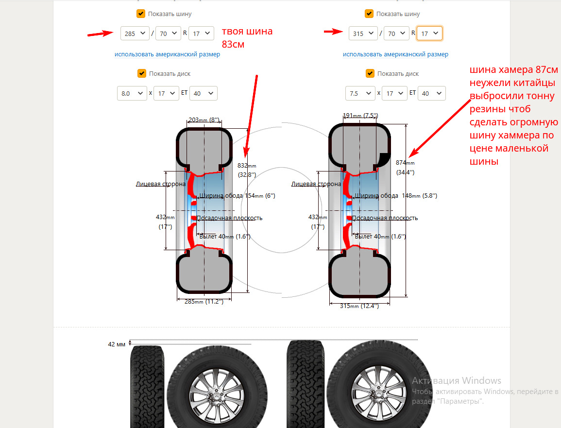

Нормальный расход для аэродинамики такой машины. С ростом скорости расход резко повышается, даже обтекаемые машины едят обычно 8-9 литров. Причём расход резко повышается выше которой скорости. Например марк 100 ест 7 литров на скорости 80-90 км/ч (никто не верит). Он же на 110 ест уже 8. На 130 и выше расход 12.5+ То есть лишь немного быстрее едешь, а потери резко растут. Призыва ездить медленнее тут нет, скорее понять что расход определяется не только мотором, но и набегающим ветром))

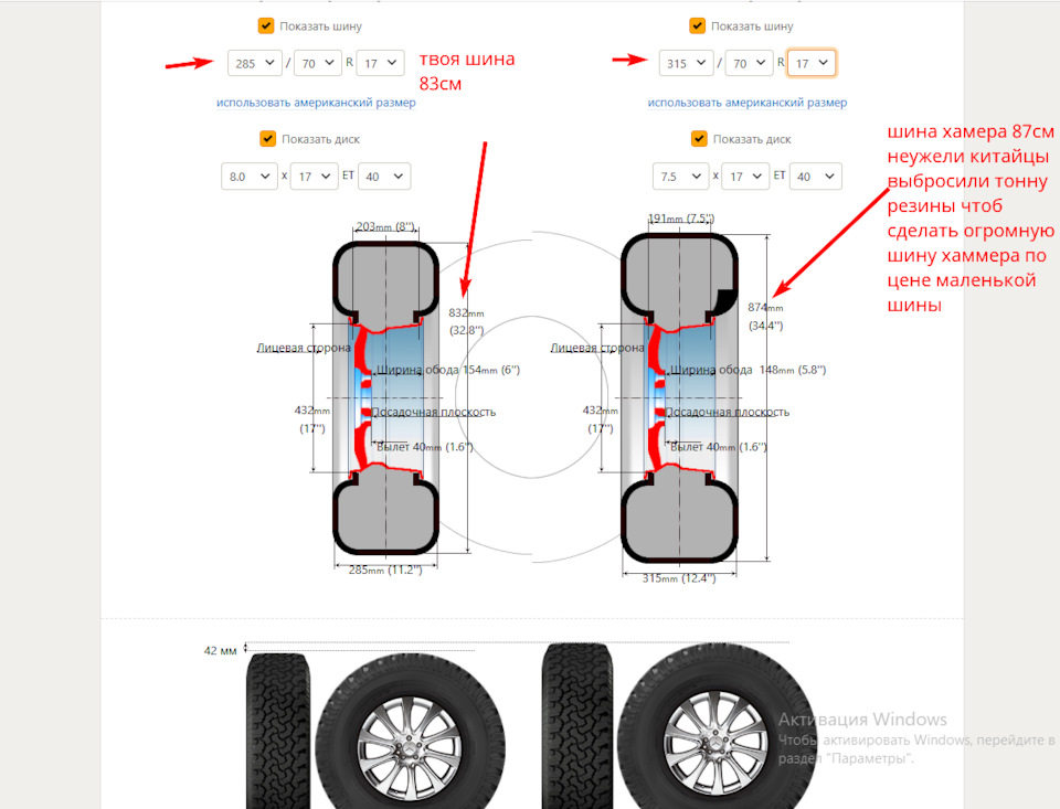

шины 83 см от силы а не 86
Магический шар сказал?) написал же "фактический размер". Я сделал замер колеса и написал факт. Если бы был 83, то у меня бы не задевало подкрылок. Сейчас на зиму стоит roadcruza rw777 и вот она 83см, заметно дальше от подкрылка и брызговика чем летний триангл.
просто 86 см это почти диаметр колес хаммера н2. у него они 87 см и размер 317 аж! на 70 р17. твои далеко меньше чем размер как у огромного хаммера н2. производитель наоборот всегда старается вписаться в допустимые отклонения в сторону уменьшив диаметр на пол см хотяб чтоб сэкономить на резине и иметь меньшую цену чем конкуренты. поэтому для твоего размера потолок 83см а по факту там все 82 так как у меня такие же шины были и я примерял от хаммера хотел поставить. хаммера шины 87см но по факту 315 70 р17 были всего 86 см. к тому же накаченные они раздувая бока теряют в диаметре 1-1.5 см.
очень странно, потому что я говорю ровно про свои измерения рулеткой. по плану на 200й спокойно встает размерность моего колеса и у некоторых ничего и нигде не шоркает, у меня же буквально на вывороте было 0 расстояния и спереди и сзади и потому пришлось греть и отодвигать подкрылок и брызговик. расстояния стало чуть больше, а вот roadcruza упомянутая выше оставила еще больший зазор при том же размере 285/70/17. окей, полагаю что может имеет место погрешность моего измерения и на самом деле там действительно около 83, может чуть больше. но в любом случае 83 и 86 это всего по 1.5см по сторонам колеса, невеликая разница
нуу у меня китайская зима трианг. и козлы китайцы никогда в жизни не сделают даже под размер. у китайцев пожизни 1см равен 9 мм. поэтому и обувь и шины китайские и все будет маломерками. китайцы твари хитрожопые еще те. в сопли выжмут чтоб сэкономить и по максу наварить прибыль выставив продукцию по цене ниже чем у всех.
Ну как я сказал, честный размер 285/70/17 залезает в арку крузака на раз два. Я потому и решил менять, что мне не надо никаких переделок делать, поставил и ездишь. Однако пришлось все же делать. И факт в том, что трианг лето ат больше чем роадкруза зима. Заметно невооружённым глазом. Вероятно конечно не 86см все же, но и не 83 🙏🏻 на это лето может попробую 285/75/17 либо йоку мт либо её же ат, вот по ней просил замерить продавца, у него 86см получилось. Кстати! По роадкрузе перед покупкой тоже спрашивал продавца, чтоб померил, у него вышло 83см ровно. А триангл больше 100% по расстоянию до подкрылка, минимум на 1см на сторону. Вот такая магия. Сам не знаю как так, но факты
может трианг слишком мягкая и раздувается как мячик. а то у меня трианг зима. как начал так раздулась шариком и когда ставил ее то поразился какая она мягкая. пальцем прожимается так что кажется проткнешь. ноо китайцы сэкономили сильно и трианг у меня даже надутый недотянул до диаметра по калькулятору. на фото смотри калькулятор

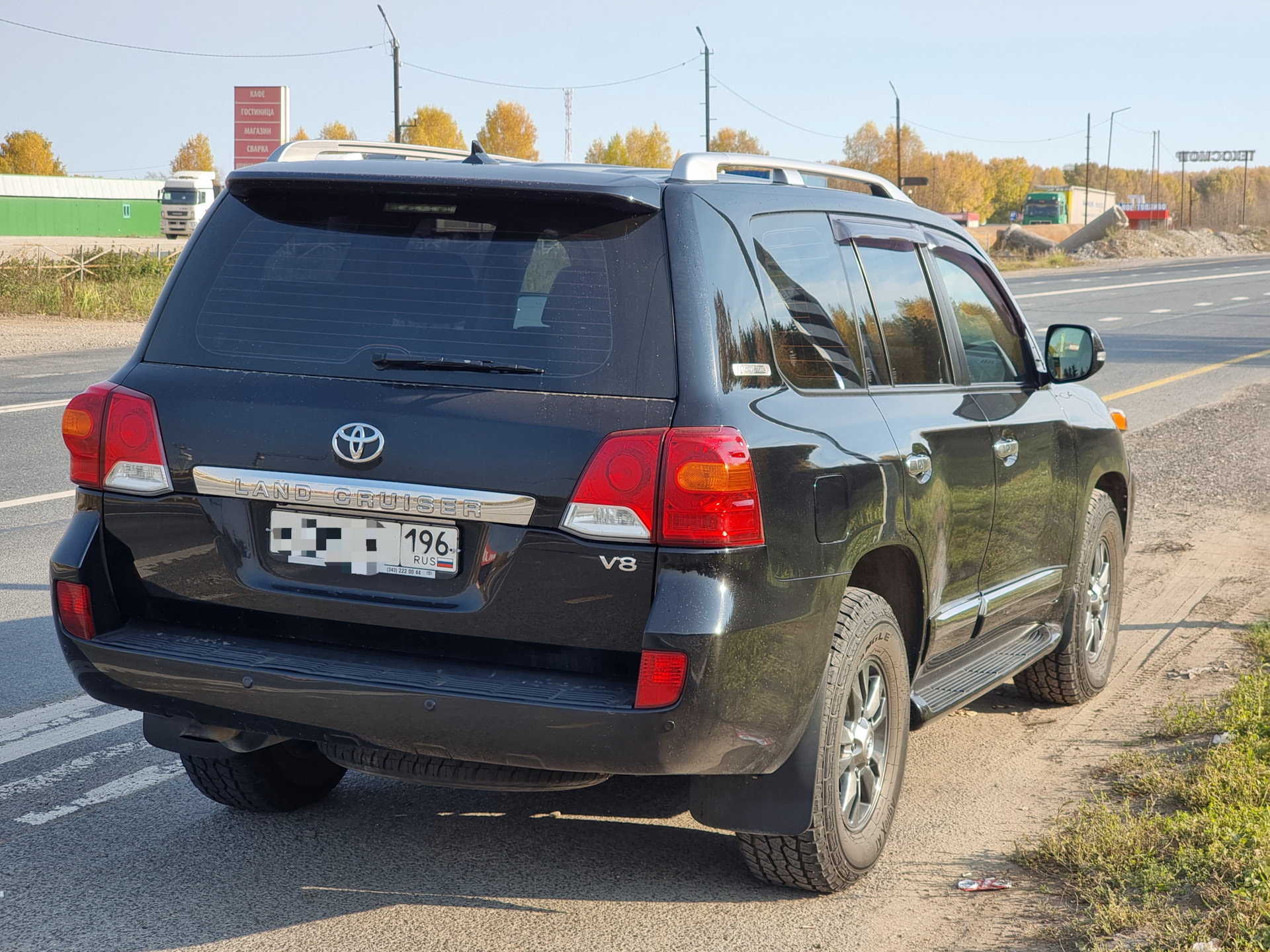

Журнал Кватроруте в 2008 году тестировал тлс200 4.5д 286л.с. на полигоне.
в идеальных условиях полигона на евросолярке:
90км/ч — 10.1 л/100км
100 — 11.1
130 -14.1
150 -17.2
скорости реальные, а не по спидометру, разумеется.
в неких городском/загородном/магистрали 15.4/14.5/14.9
но как они имитировали, неизвестно.
Разгон до 100 8.8с.
Последний рест. Пробег 60 тыс. Средний по компу — 15,2. В основном трасса.

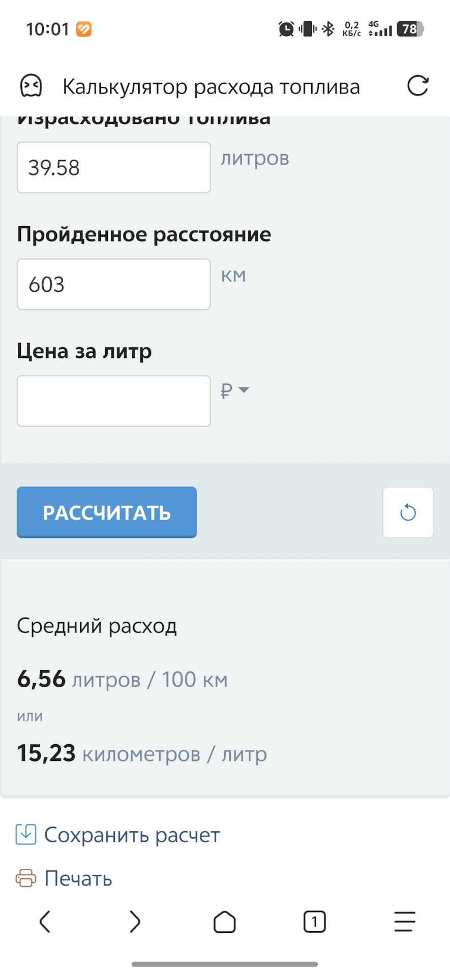

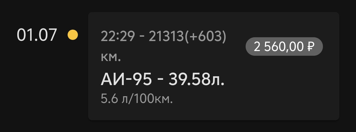

Подскажите пожалуйста, как называется приложение для подсчета расхода топлива ?
MyCar — play.google.com/store/app…tails?id=ru.Tkachuk.MyCar

Тоже использую это приложение. Так вот оно так же как и ваш крузак иногда занижает расход) пока причину почему оно пишет некорректные данные я не выявил.
Есть пример? Пробег 1683, заправлено 210.85. 210 делим на 1683 = 12.5л расход, вроде верно)
Но спасибо за наводку, буду следить и перепроверять 🙏
кстати, похоже на мой случай, вторая строчка снизу в моем скриншоте, где я заправился на 14 литров, почему-то показывает расход 15.5, хотя там вообще невозможно вывести средний расход, т.к. я заправился не до полного бака, и неизвестно сколько литров оставалось в баке, что дозалил 14 — так что судя по всему некорректный расход идет в моменты, когда заправка не до полного бака
ADIKANT
ADIKANT
Вот, приложение пишет расход 5.6л. А если пересчитатьвсе, то расход 6.56
