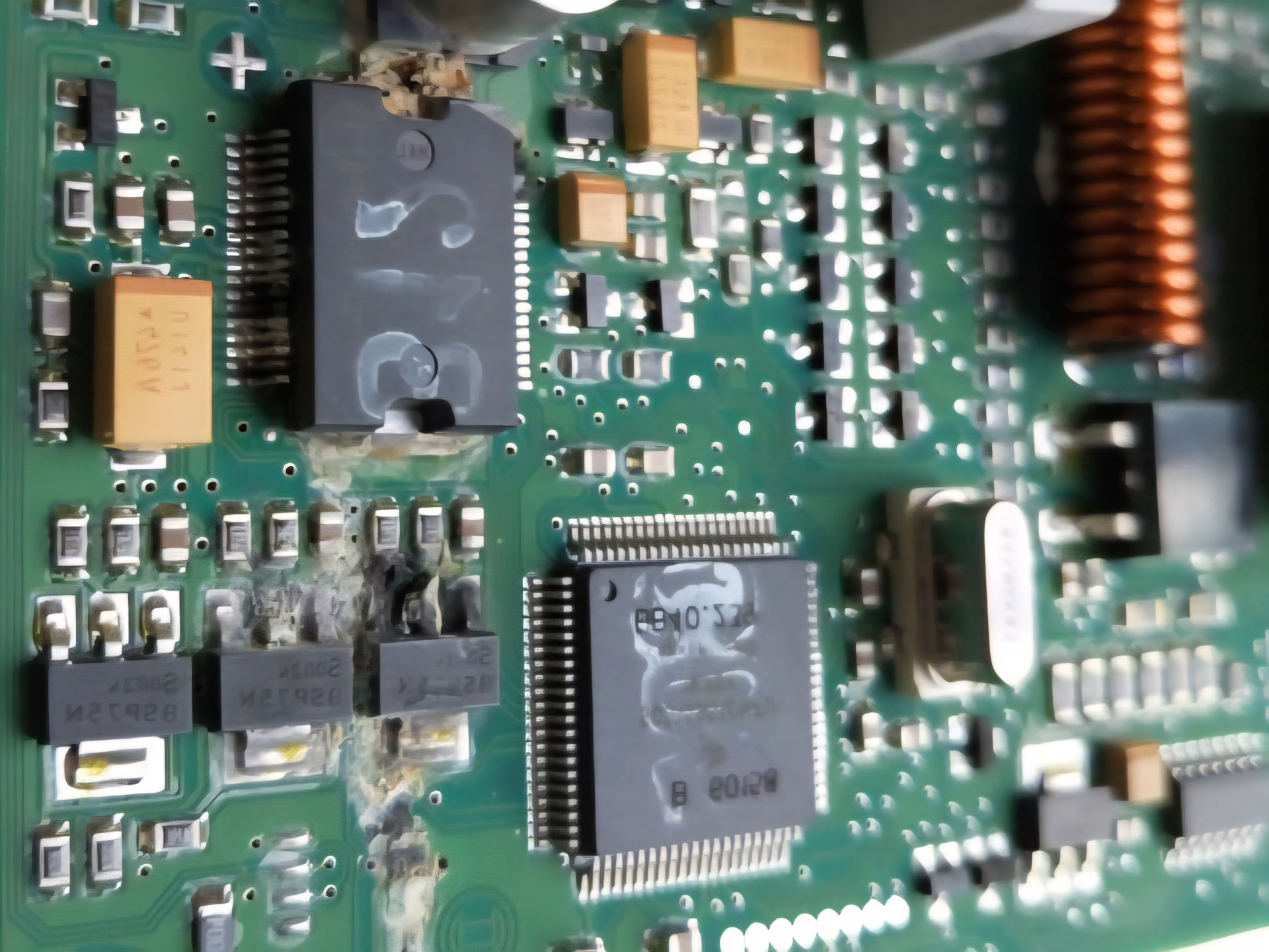

Смысл герметизации блока раздатки есть) Водичка из под жабо прекрасно попадает внутрь👌Не спасает ни штатный кожух пластиковый, ни резиновые уплотнители разъёмов.

Течёт сверху в месте стыка стекла и жабо, уплотнитель капота тут вообще ни при чём😜 Забитый слив за АКБ способствует накоплению конденсата в блоке тоже, так что тут комплекс факторов) "Зелёный" блок частое явление даже на машинах, ни разу не заезжавшиз в воду больше чем на высоту профиля покрышки🤣

Керхером как раз таки заливают стык крышки отсека акб и уплотнителя у жабо — если в этом месте уплотнитель стоит не на своем месте(а это довольно частое явление особенно на оригинальном сохшимся уплотнителем) то вода с лобового по жабо попадает как и на монтажник так и за акб в хорошем изобилии

Блок раздатки с Д4 2010 у любителя чистоты подкапотного пространства 😜 Перед отпуском в конце июля на эвакуаторе приехал))) Блок то негерметичный от слова совсем, накапливающийся конденсат его убивает неизбежно. Неважно куда там разъёмы смотрят и какая там крышка сверху🤣
С Д3 похлеще обычно, не спорю, там пины отгнивают в хлам и при снятии разъёмов в нём и остаются🤦♂️
Это надо было как-то целенаправленно его заливать, потому что там даже случайно что-то сделать сложно. На д4 это исключение из правил в отличии от д3
Если с особым упорством поливать подкапотное мойкой высокого давления и не такое бывает))) Я вспомнил то про этот Д4, потому что буквально несколько минут назад позвонил владелец и сказал о проблемах с двигателем, типа ошибки разные выскакивают. Явно там залит и ЭБУ🤦♂️ Приедет(если доедет) посмотрим👌
