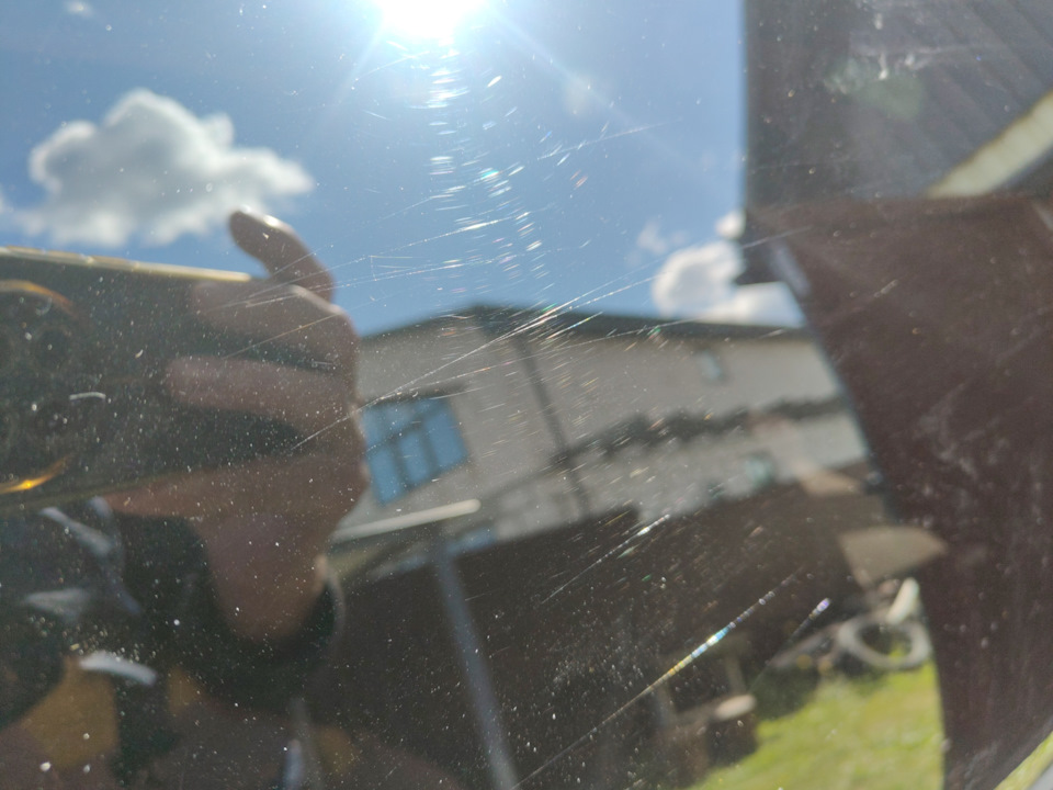

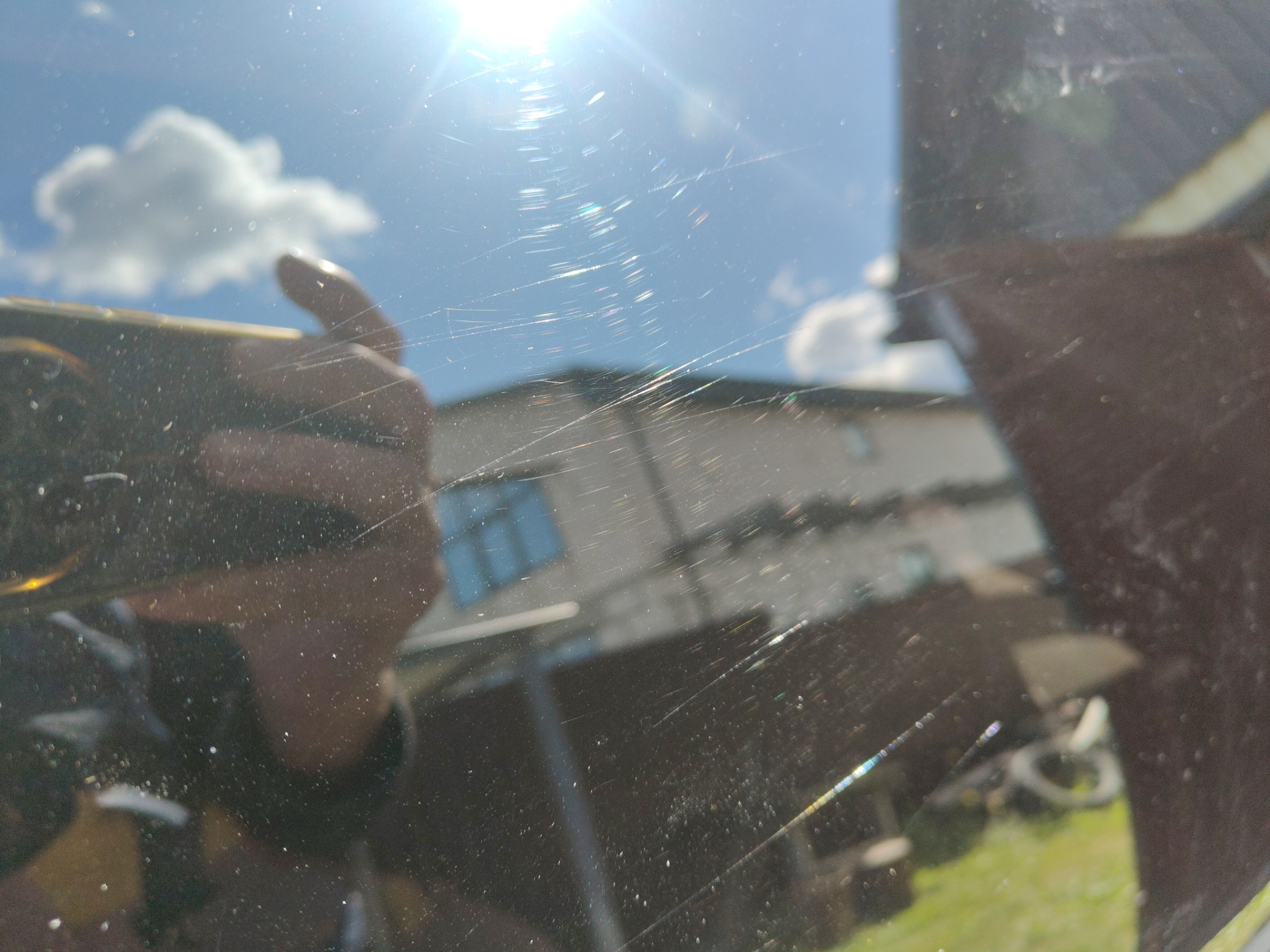

Полировальная машина нужна, я простой полировал (как болгарка только обороты около 3000т макс), Оксид церия на озоне купишь и диск войлочный 3М. Я лобовое на октавии полировал, было в галограмах всё(затертое), Встречные фары расплывались просто. Всё поправил.
Если нет своей полировальной роторной машинки и пасты, то дешевле отвезти профессионалам. Например, у shine system glass polish. Вручную это делать скорее всего бесполезно
Комментарии 15
Мне кажется, что будет лучше и дешевле поменять стекло.
Да я дрелью пробовал круг войлочный и оксид церия но царапины всё равно есть и глубокие
Глубокие цапины убираются исключительно шлифовкой стекла, но там ценники примерно такие же, как поменять стекло.
Спасибо буду думать
Такая же хрень, стекла в царапинах 😢
Самому лезть не советую, можно линз наделать
Самому без опыта лучше не лезть, если не хочешь линз напилить))
Круги есть для дрели или шуруповерта и войлочный круг и пасту купил оксид церия пробовал полировать но что то результат не очень
Отвезти в ателье, где полируют стёкла )
