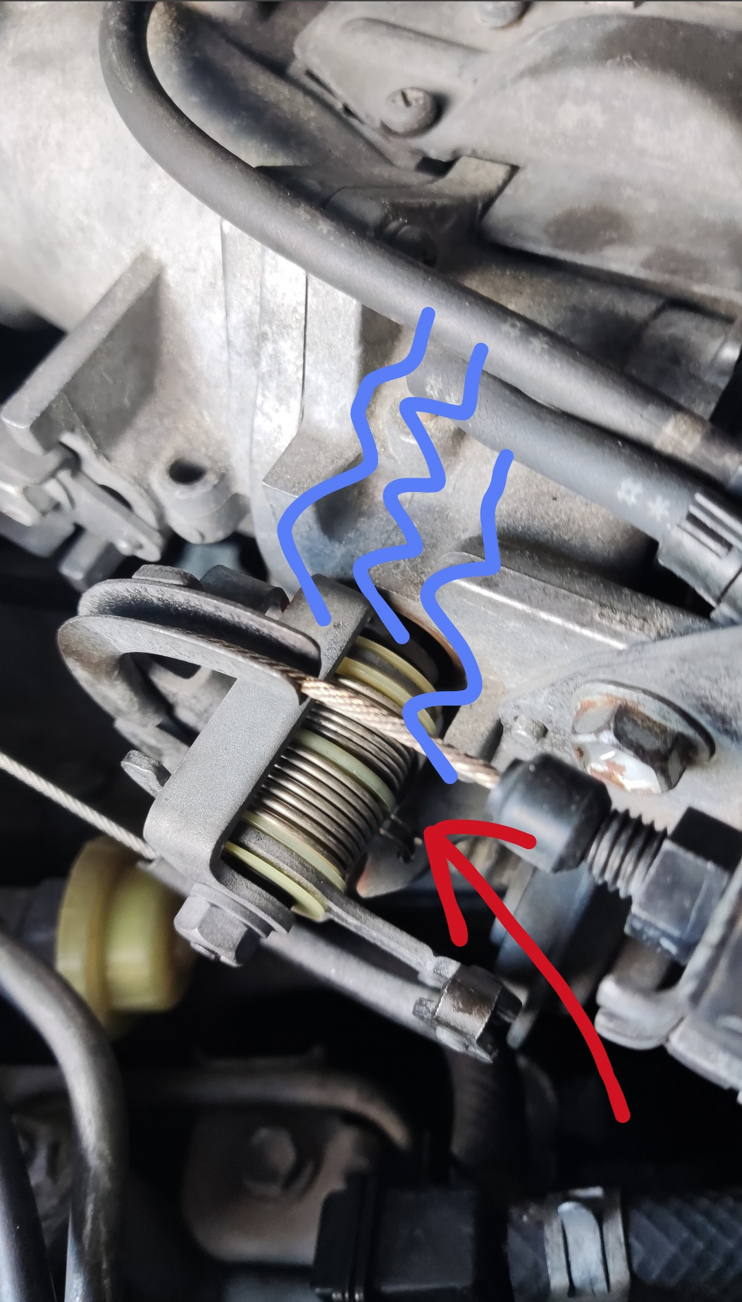

В прошлой записи жаловался на подсос в области ДЗ, с шипением холодную, продемонстрировав на видео проблему: www.drive2.ru/l/712751816709781759/

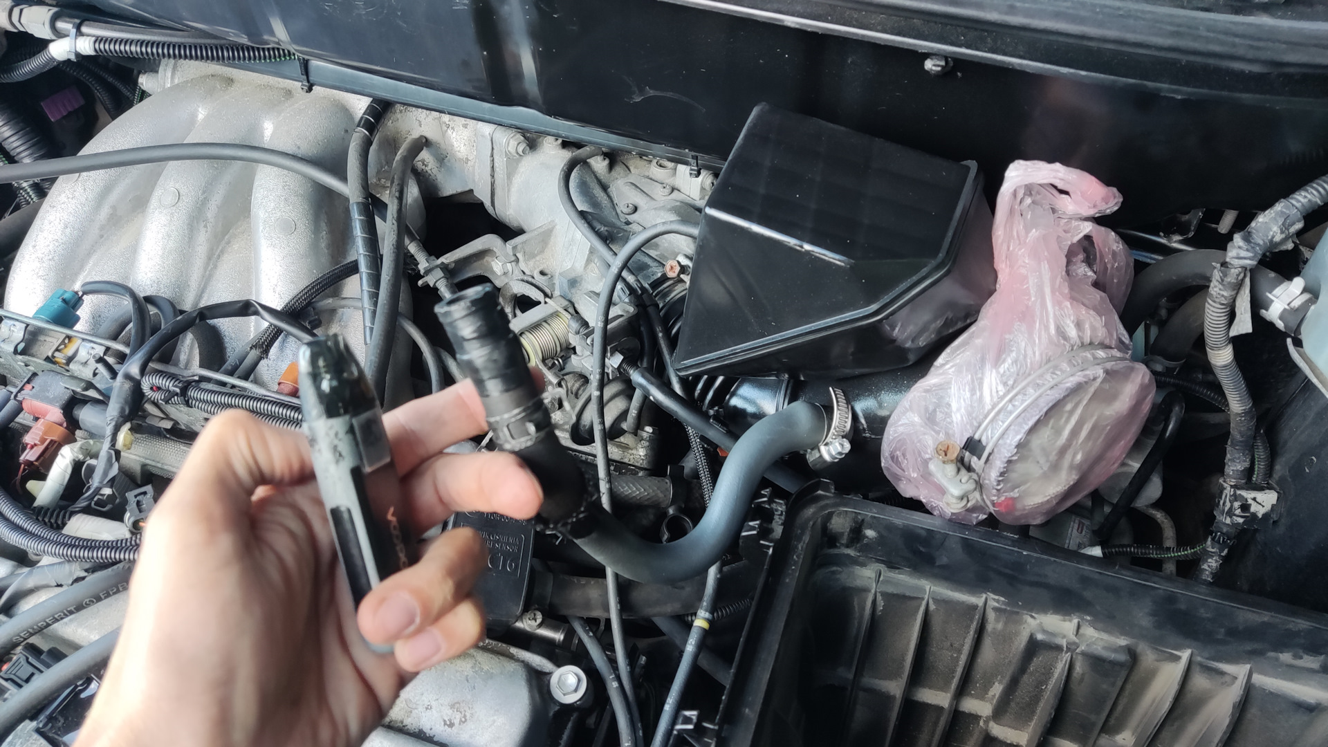

Снял фильтрбокс, заглушил ветошью и целлофаном впуск, используя электронную сигарету вдувал (ахах) в патрубок EGR, не сразу, но в итоге "дым" самую малость полез из области пружины ДЗ или ниже (см. фото). Сопротивление выдоху есть, но 100% герметичности даже близко нет. Это нормально? Какие последствия для смесеобразования и расхода топлива?
Upd: было найдено видео, у меня выглядит аналогично, только дыма было куда меньше, впрочем тут используют метод сигараты и компрессора
Заодно был найден в багажнике крепеж АКБ, пришлось использовать подкладку в виде кожуха с патрубка EGR :)
Похоже решение будет как в записи этого парня? www.drive2.ru/l/673196061266811268/
