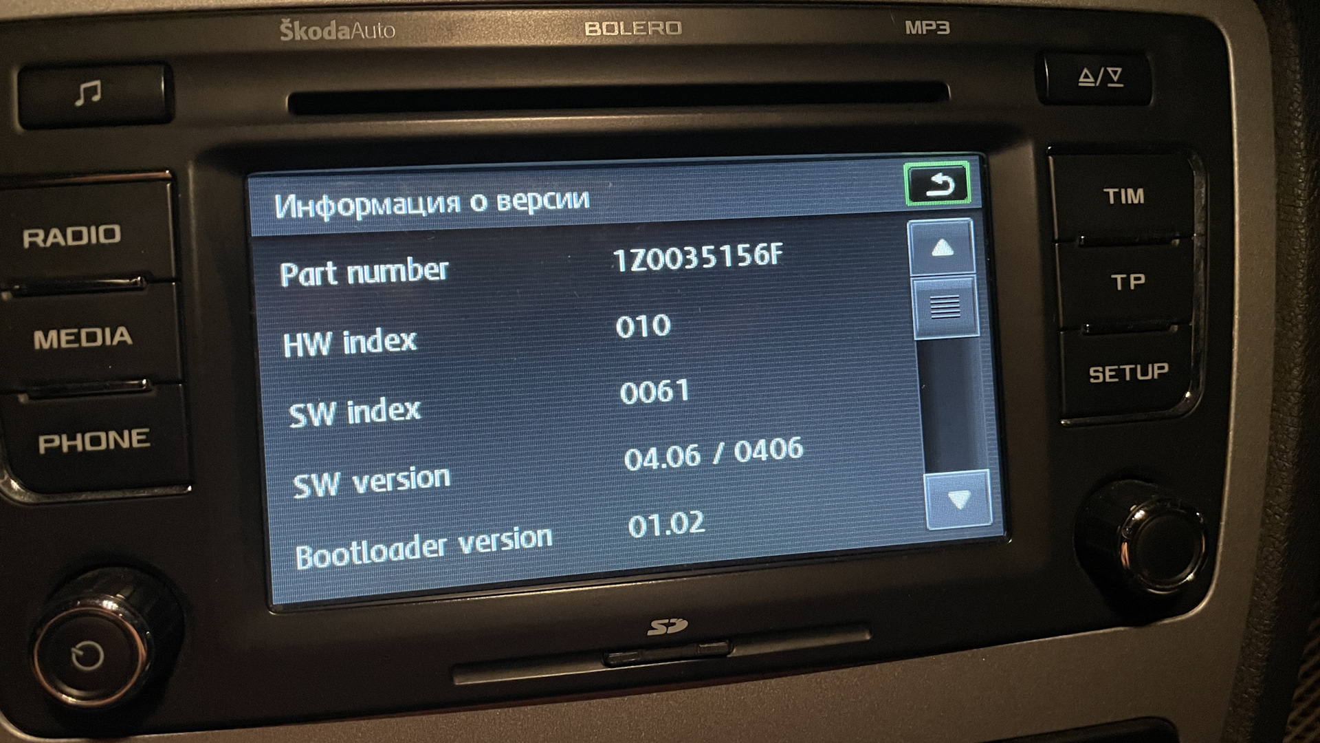

Стояла с завода Delphi, звук был пустой, даже с параметрией от суперба, решено было установить Blaupunkt с правильным железом 010 и прошивкой 0061, звук конечно очень сильно преобразился.

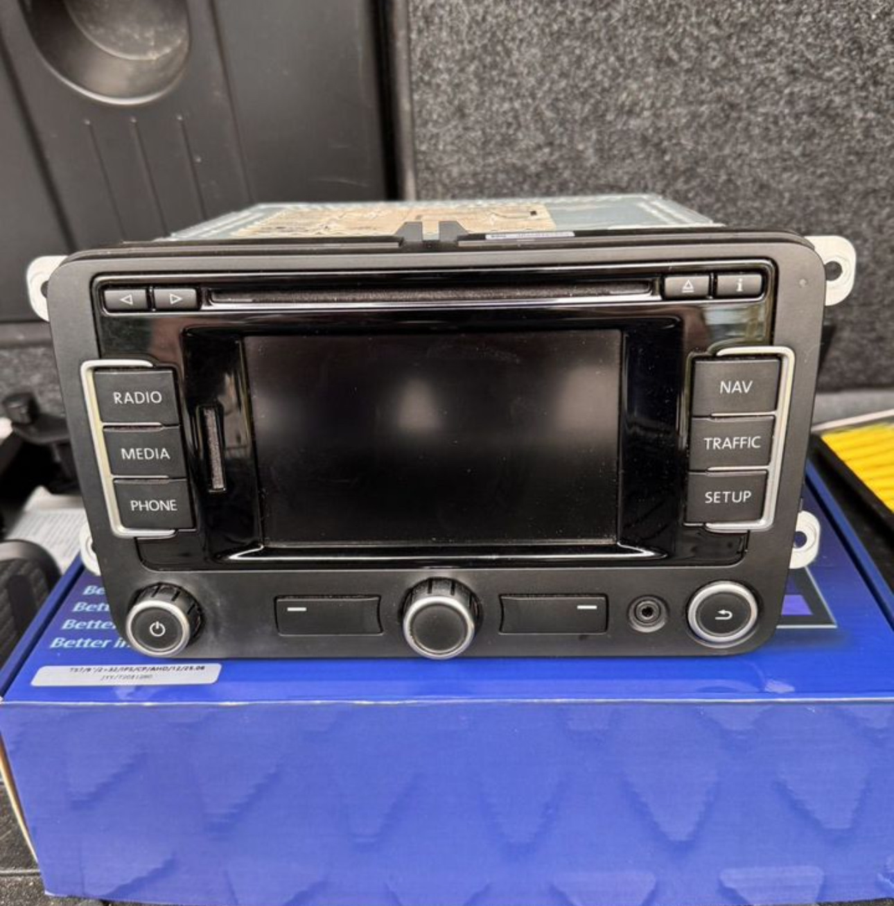

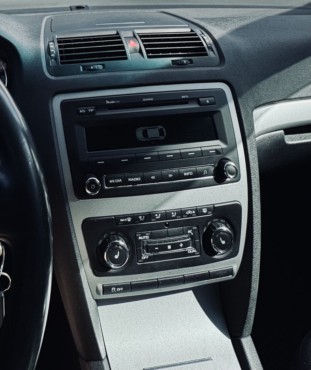

Ребят, подскажите на что можно заменить?
Просто андройд с бескнопочным экраном не хочу. Главное звук норм и блютус.
В твоем случае rns-315, топ по звучанию и блютуз встроенный 👍
Оно?)
Оно)

У тебя другое железо и прошивка, самая идеальная по звуку это HW010

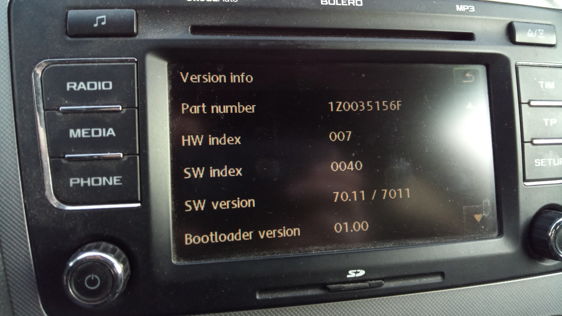

А где это увидеть? У меня такая вроде но без русского языка

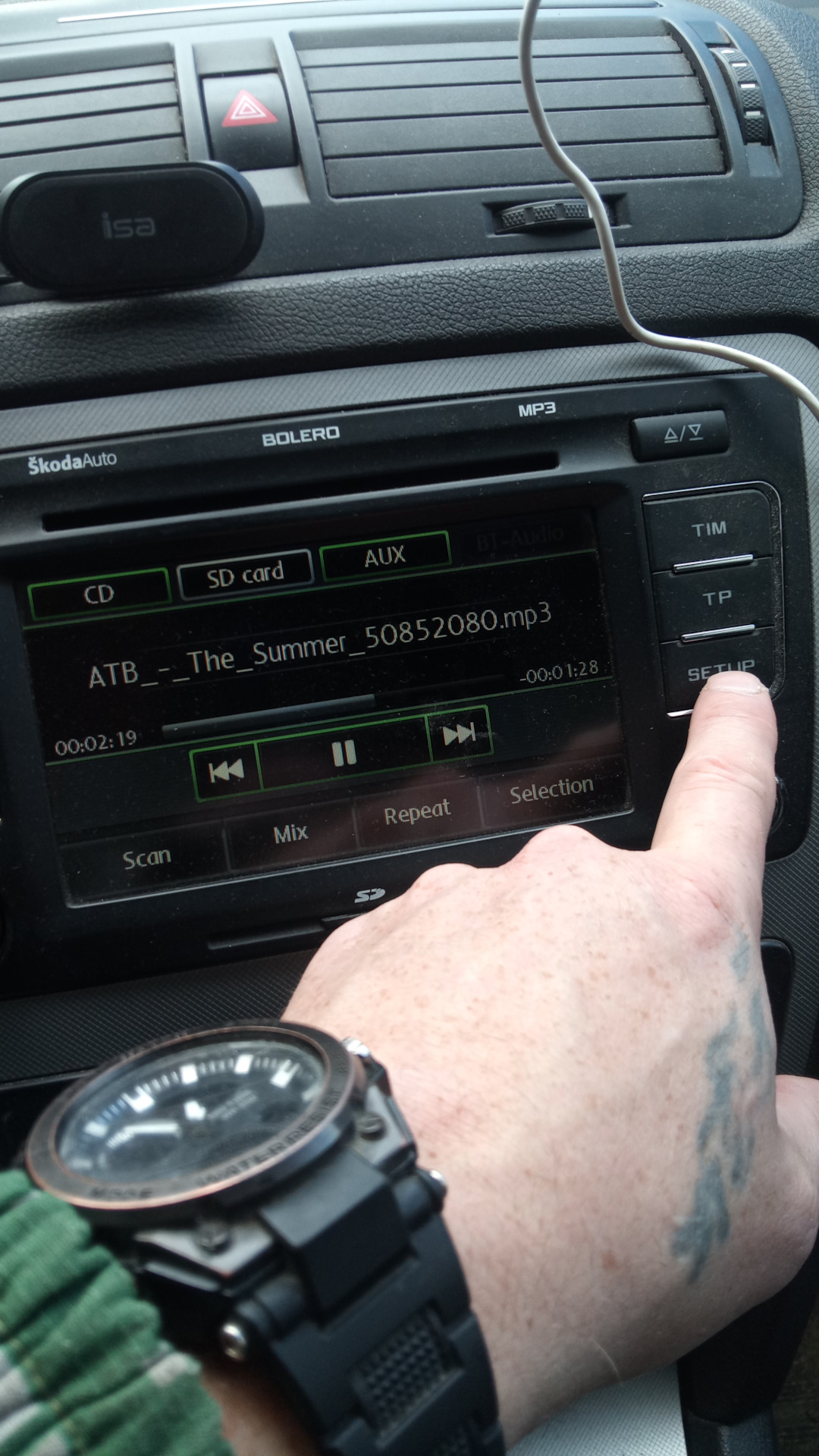

Зажми кнопку setup, там можно смотреть версию

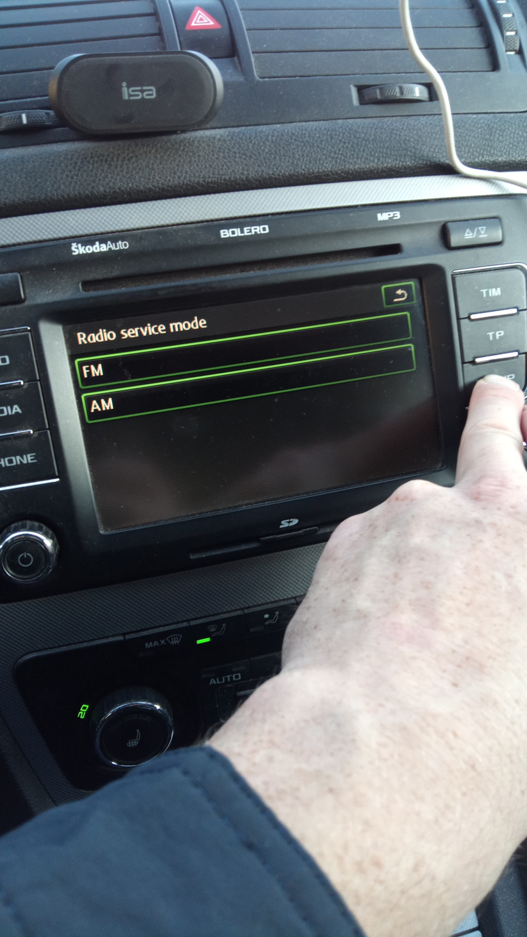

Всё 🤷🏼
Не не всё, через Васю включил сервис меню и теперь показывает.
Интересно, должен быть еще один пункт в меню
Активировал через Васю и держать нужно долго долго
Saxon92
Как-то так. Интересно но нипанятна))
Старая версия. Вроде русский язык не поддерживает
Не поддерживает

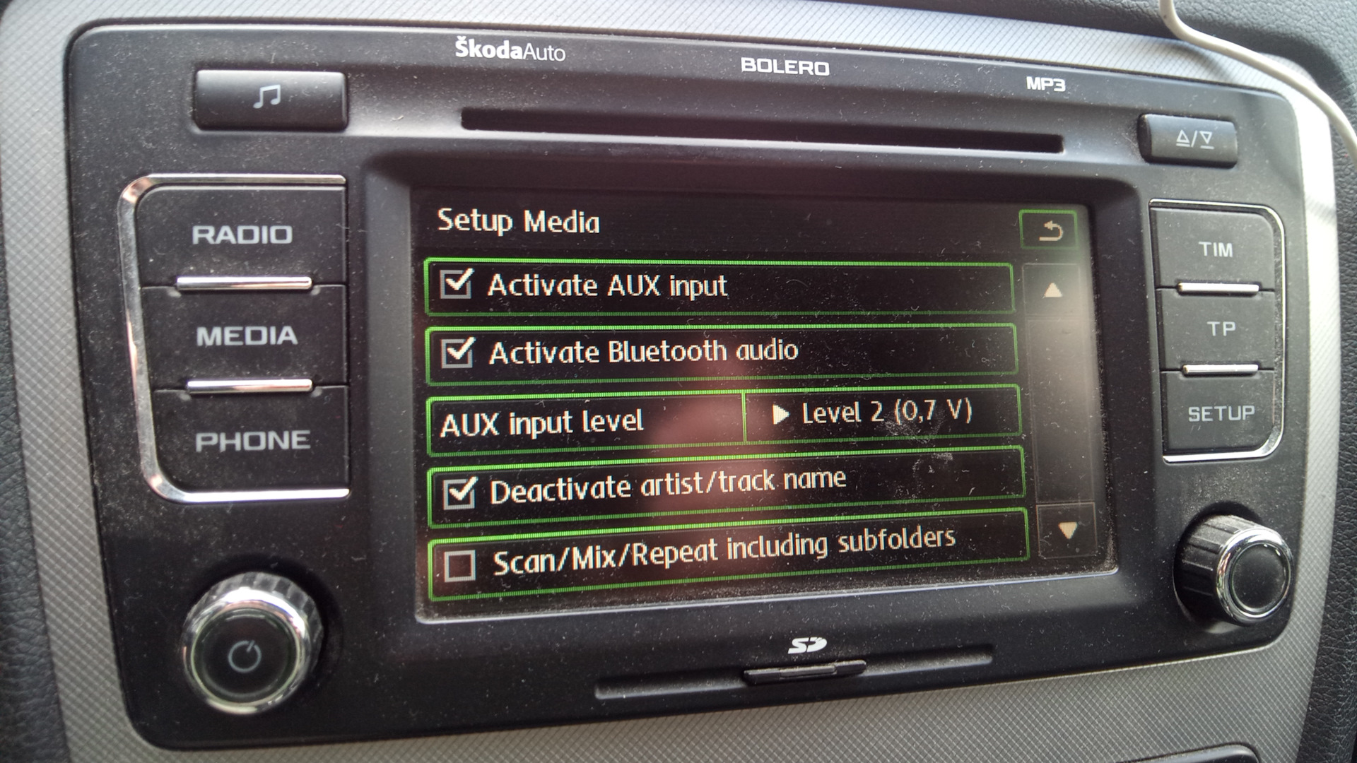

То что галочка блютуз есть, по барабану?
Да

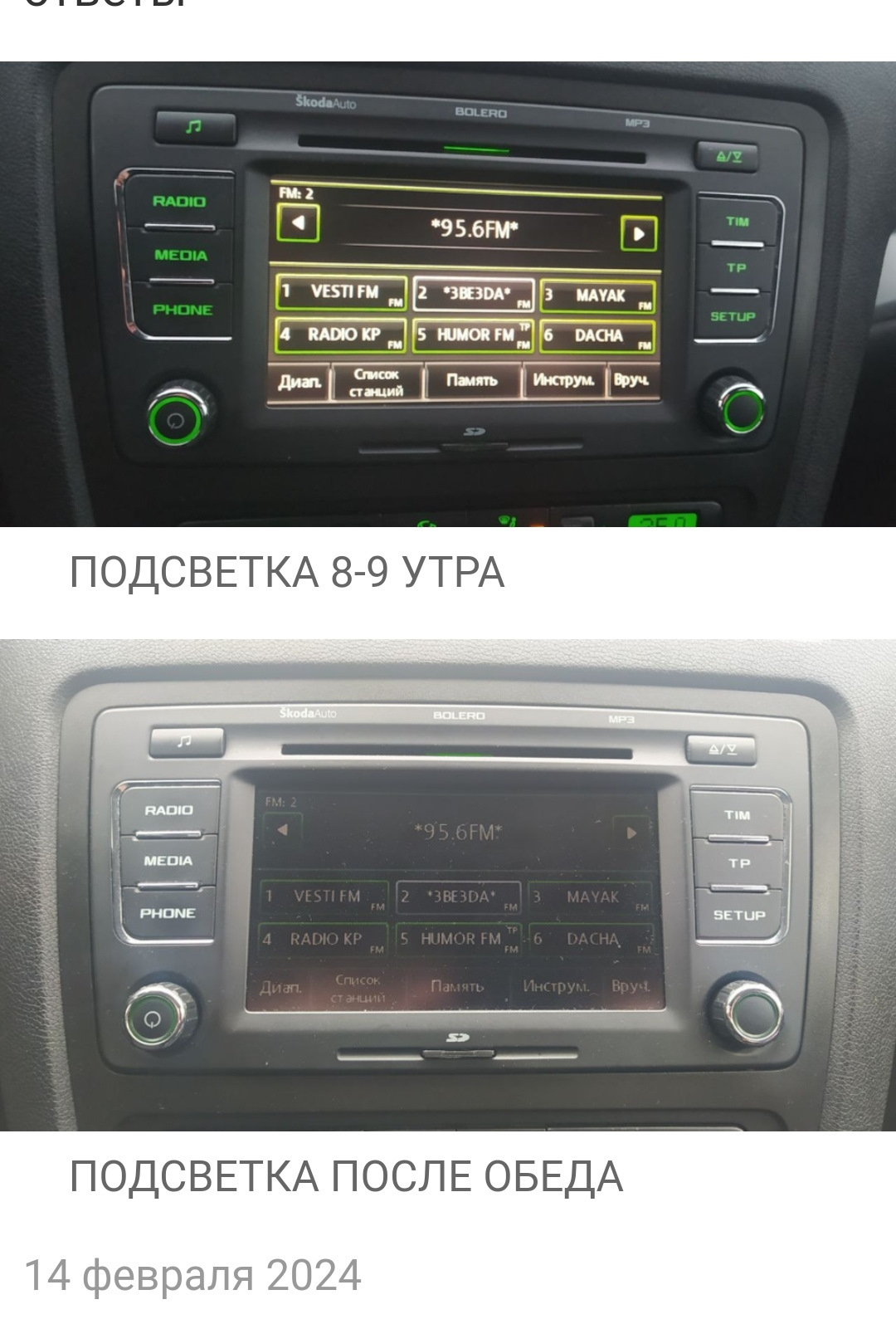

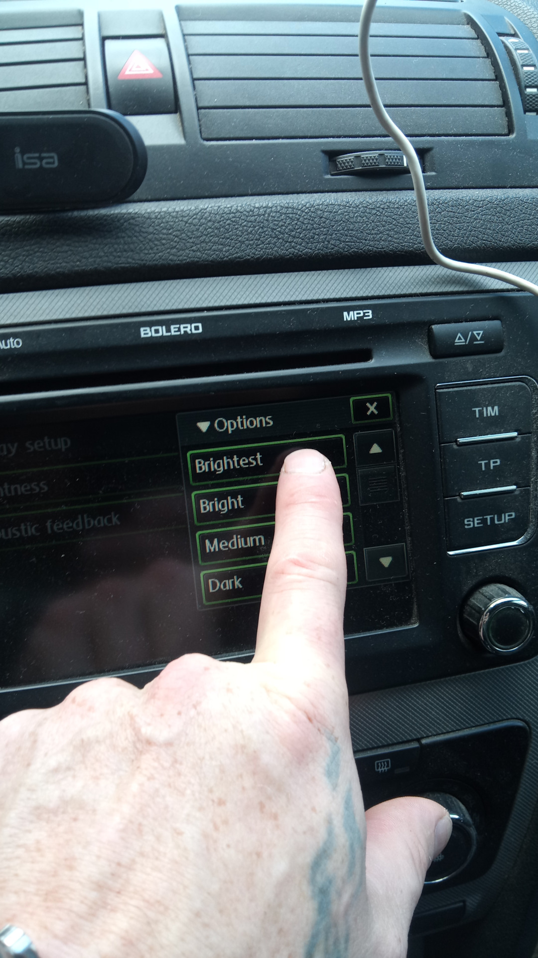

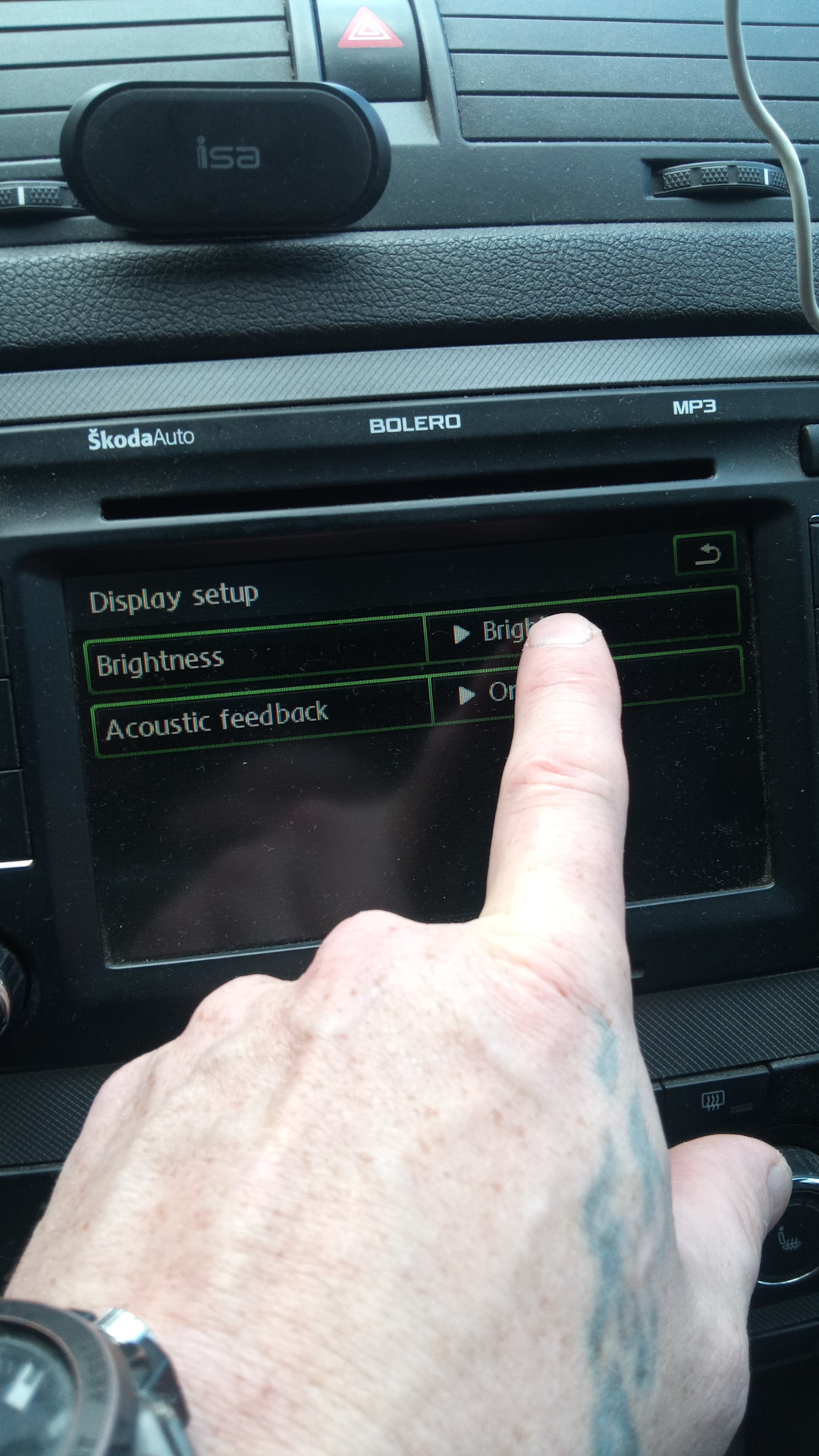

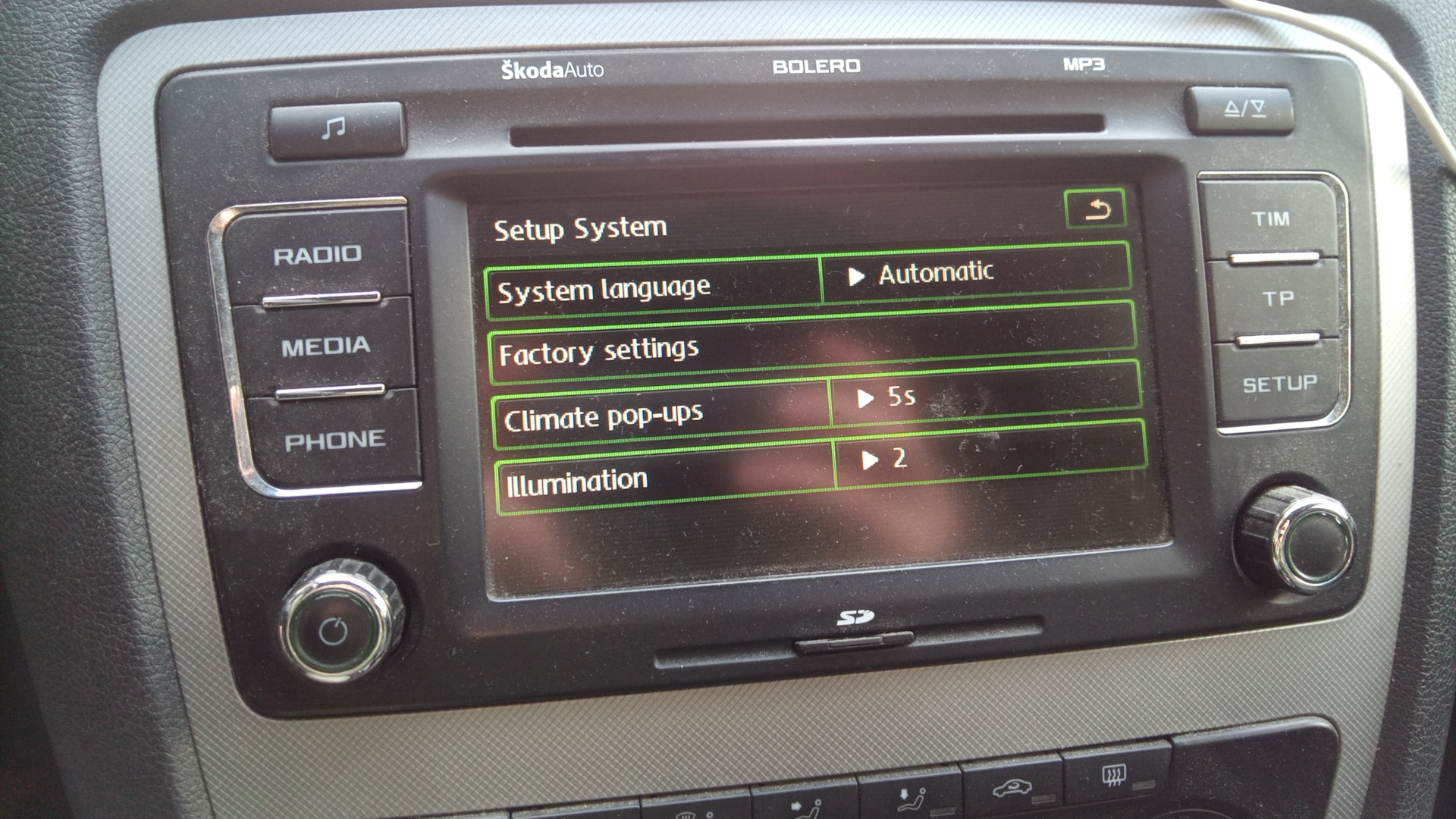

салют, подсветка норм ? стояла Свинг, сунул Болеро и чет прям ужаснулся от подсветки дисплея днём,
Все хорошо с подсветкой, поройся в настройках, там есть регулировка
Andriukha153
Подсветка ещё зависит от того включены ли фары и также регулируется с основной регулирвкой яркости приборки
…всё на максимуме, взаимосвязь и вкл-выкл фары — роли не играют, только от времени суток за окном (((
Датчик света регулирует подсветку в положении света "авто", но не точно, нужно перепроверить. Я этим вопросом интересовался но это было давно)))
Датчик света на торпедо стоит по центру?
Нет он на стекле рядом с датчиком дождя. На торпедо датчик интенсивности солнечного света, связан с подстройкой климатической системы автомобиля.

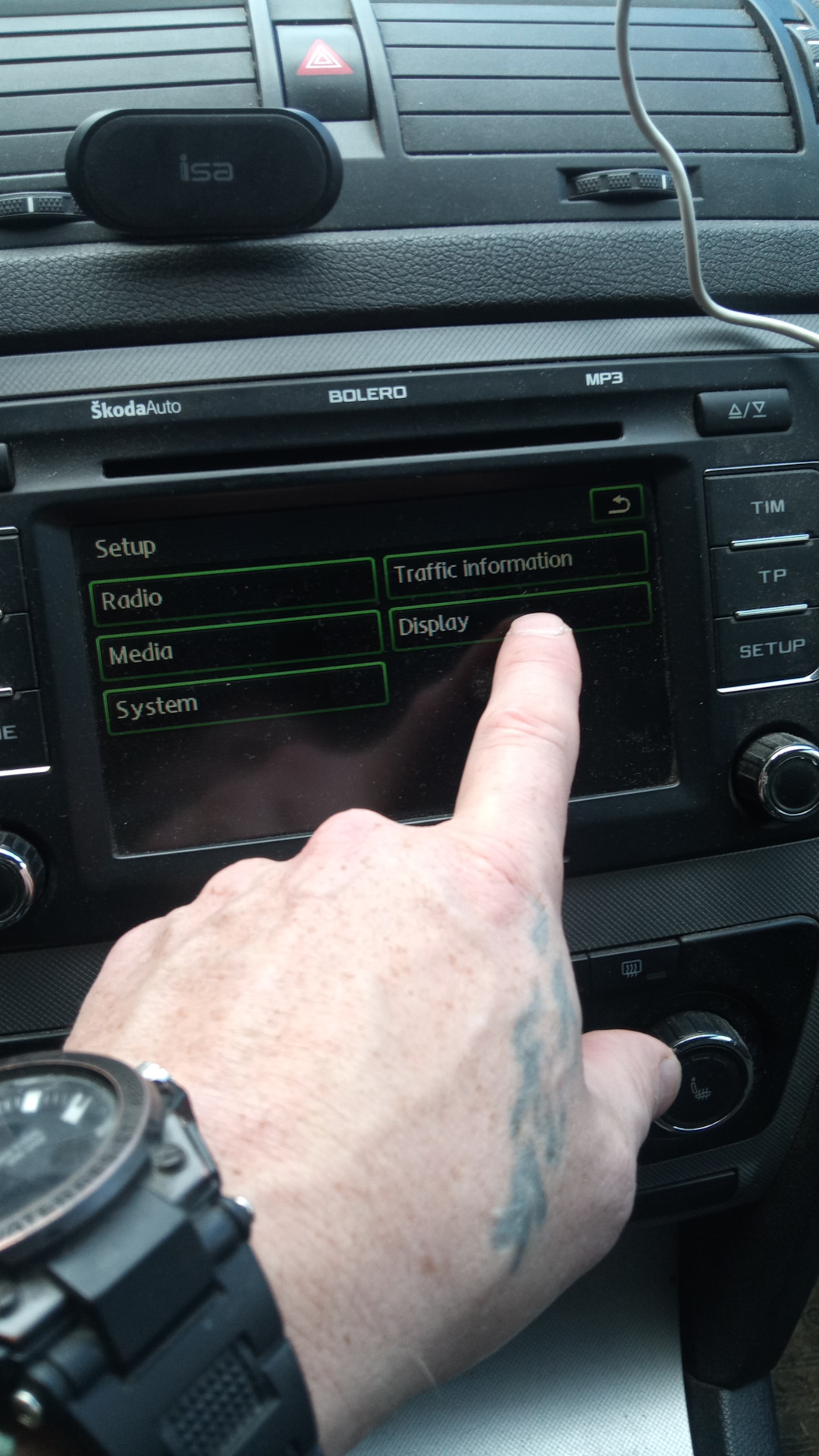

4 выбираем яркость дисплея
да я это знаю — на максимуме стоит, только не помогает днём
Andriukha153
На до ФЛ так и есть. Я не победил, но с Amundsen+ всё стало ок
Может в самой магнитоле какой датчик света стоит ?
Вряд ли там датчик есть. Если память не изменяет, то Swing от Делпфи был совсем тусклый, потом поставил Swing блау, он чуть ярче (на фл они нормальные были, когда продавал их), а амундсен прям вообще яркий
