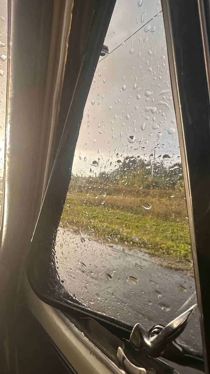

Обратная дорога началась по теплой сухой погоде, но на середине пути с наступлением сумерек начался дождь, который лил почти непрерывно. В пике нагрел масло до 100 градусов (допускаю, что причина — сильный боковой ветер), а пока доехал по городу до дома температура упала ниже 80.
Не считая залипшей иглы и долива масла (за путь в один конец ушло порядка 200 грамм масла) машина не требовала к себе никакого внимания. Сегодня сходил проверил уровень в поплавковой камере — он стал высоким (вероятно за время "полировки"), починил и это.
