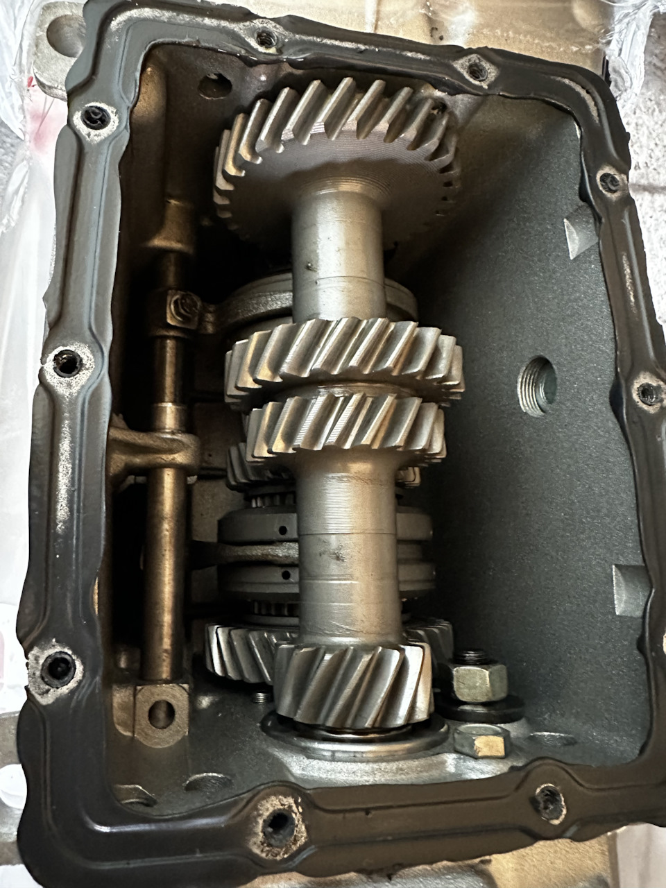

Все началось что на моей машине начала соскакивать 3 передача. Даже притом что ее усилиями держишь, все равно вылетала. Проездив пару месяцев с такой проблемой решился прикупить кпп. По начало думал что возьму б/у, но этот вариант не подошел, так как берешь кота в мешке. Цены были разные, и так же истории про них аналогичны. Одно дело взять у близкого, который бы не впарил кпп, а сказал бы по чеснаку) да и был бы уверен в том, что она хорошая. И вот как-то начал смотреть уже новые коробки, тут я тоже ценам был удивлён. Цены варьируются по разному. Наткнулся в интернете на компанию Gearbox63. По этой ссылке можете узнать всю информацию про них. И был предыдущий пост у меня в борт журнале покупка кпп. .Дабы развеять миф про компанию Gaerbox63, что якобы они не пойми что туда закидывают (запчасти) открыл корпус поддона.
Посмотреть что там изнутри кпп своими глазами. А на гарантию это никак не повлияло.

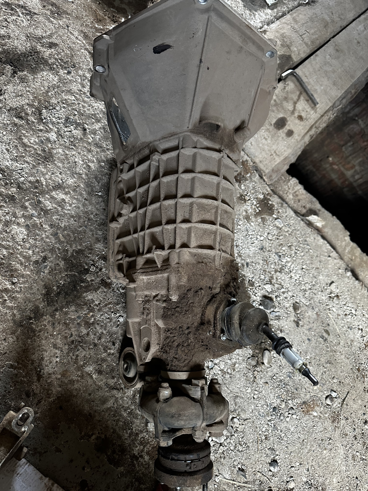

И так, снятие и установка коробки передач на Ниву- это целое приключение, полное трудностей и, в конечном итоге огромное удовлетворение.
Заехал я в гараж товарищу. У него было всё необходимое для замены коробки, а быть точнее яма)).
Всю работу описывать не буду, просто оставлю ссылку на видео как это делается. ( видео не мое, взята с Ютуба. Если что, есть куча других видосов про это…)

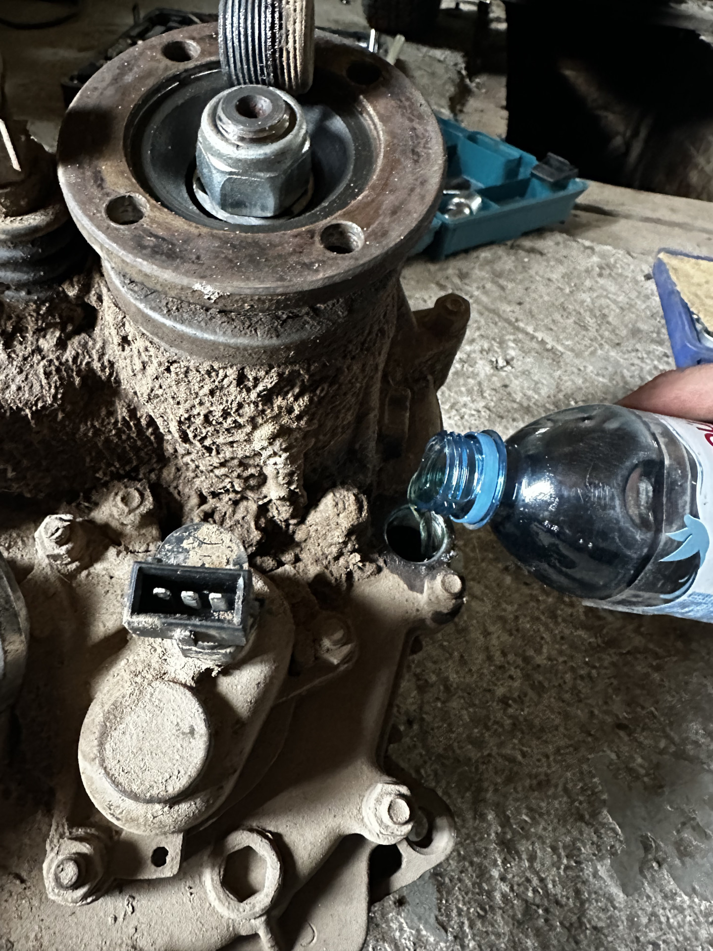

Раз уж была снята раздатка попутно заменил и там масло

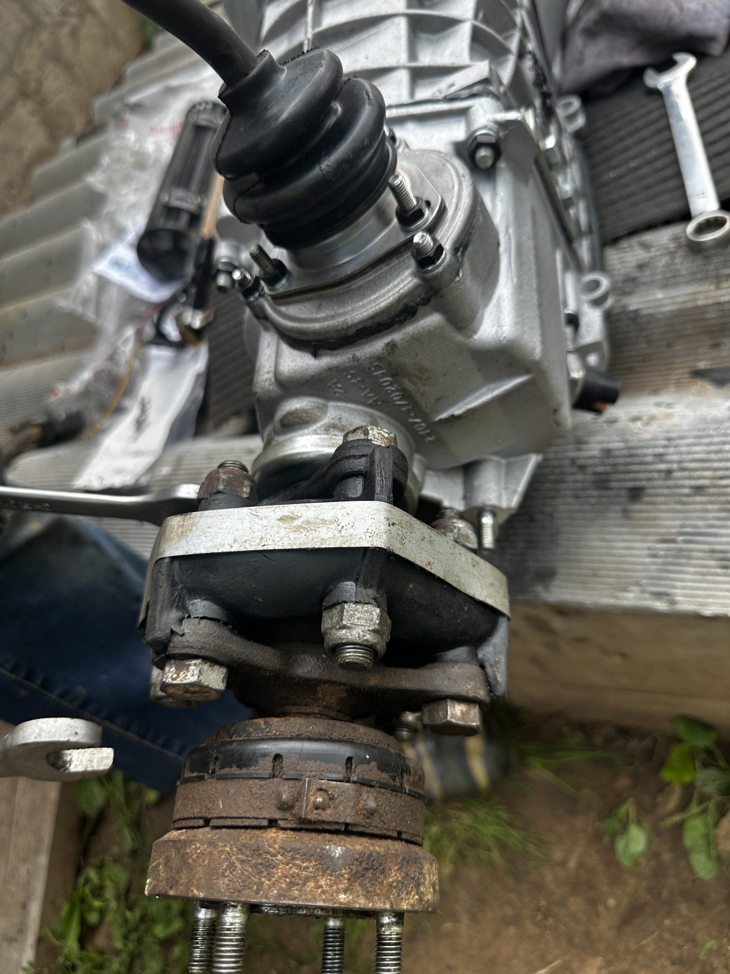

После снятие кпп обнаружил, что эластичная муфта под уставшая. А выжимной подшипник кстати был целый, менять не стал.
Нужна была ее замена.

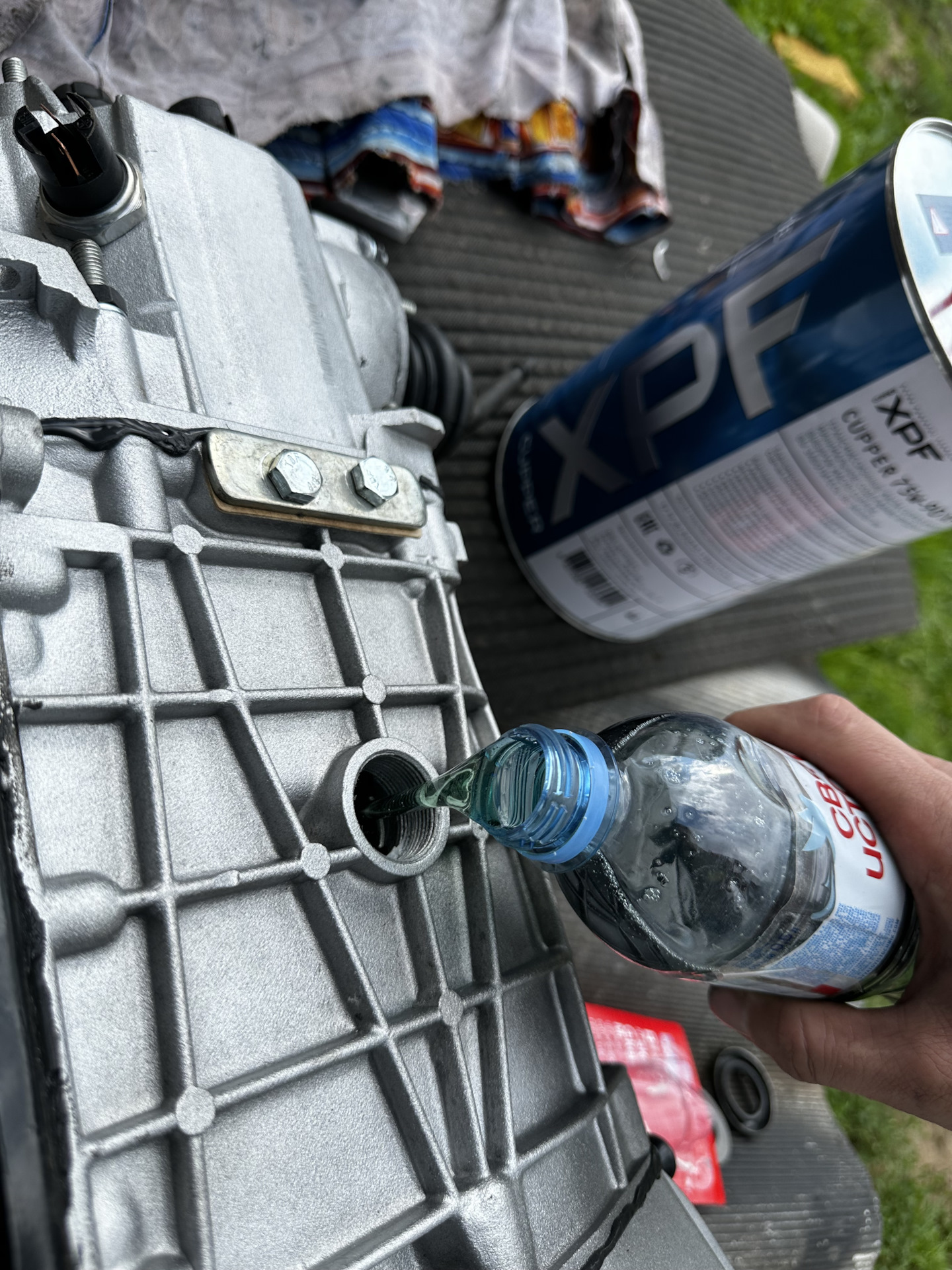

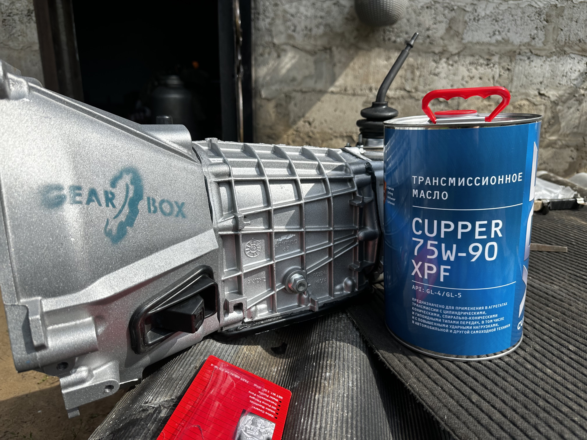

Далее залил трансмиссионное масло фирмы Cupper 75w90 xpf обьемом 1,6л.
После чего все делается в обратной последовательности. Коробка на месте.
После установки отправился на тест-драйв. Переключение все хорошо, но были небольшие трудности с переключением в скорости ( то есть когда ставишь на 1 надо было приложить небольшие усилия). Но производитель предупреждал об этом, что это из-за новых деталей, могут быть такие трудности. Но после того как проехал более 300км все стало переключатся идеально. И можно уже слить масло и залить свежее.

Интересный способ залить масла в КПП:)
😁 согласен. Получилось как получилось.
На новых кпп эту заглушку сделали как заглушку, видимо чтобы у людей не чесались руки её выкрутить 😀

Масло кого то странного цвета 🤔
добавил коллер 😁

Фото раздатки вообще удивляет, но почему сразу не заменить РТИ и не обслужить снятую?
Потому что так надо было 😁
Старая стоит обслуженная уже. Заменил муфту с синхроном там. Пусть лежит как нз. Кушать не просит.

Что может там и есть новое, но вот корпус б.у. отпескоструенный 2014 года выпуска, муфты включения передач не оригинальные это из того что видно, ну а как будет работать время покажет.
Вы уж вставите свои 5 копеек 😁. Даже если 14 года разве есть разница? Главное что агрегаты новые. Я свою отремонтировал, покупал муфту и синхрон. Муфты стоят качественные в новой кпп, вы не видели за 300р муфту, вот там полное г…но! Время покажет. Главное ездит и переключать с умом.
Раз вскрывали нужно было твердомер изыскать, да прощелкать шестерри на предмет твердости. Главное, чтобы не сырец были.
Все по переключал, все было четко👍. Согласен, главное чтобы не сыромятина была.
А то притрется зацепление за счет износа шестерен не дай бог ! На сборке надесь проверяют комплектующие перед сборкой, хотя слово входной контроль сейчас многим неведомо. Про профиль зубьев ( проверка зубомером так называемым) лучше не думать походу.

По большому конечно разницы нет если нет скрытых дефектов типа изношенных посадочных мест подшипников, лопнутых перемычек между посадочными местами.
По 300 руб муфту да не видел.
Я не со зла, просто с трудом во многое верится, знаю много разных Нивоводов кто покупал подобные коробки и увы…
Я с вами согласен. Разницы не увидеть пока не разберешь ее. Но я не стал это делать. Свою устал разбирать старую кпп пока ремонтировал. Первый раз это делал. Где-то что-то не так закрутишь и т.д., Но все делал по видео. За 300 рублей потрогал муфту, там даже качество железо было такое на 300р 😁. Да щас много подделок. Очень много. Знакомый брал училинный кардан фирмы не по помню, говорили ему что все четко. В итоге, он развалился же на первой вылазке. Вот тебе и новый, усиленный.

Тебе грамотный товарищ говорит что коробка (агрегат) самосбор из б\у деталей. Прямо это подтверждает год выпуска проставленный на литье (2014 год). Что там насыпано внутри-покажет только время.
Я вроде бы ответил уже на этот вопрос!
