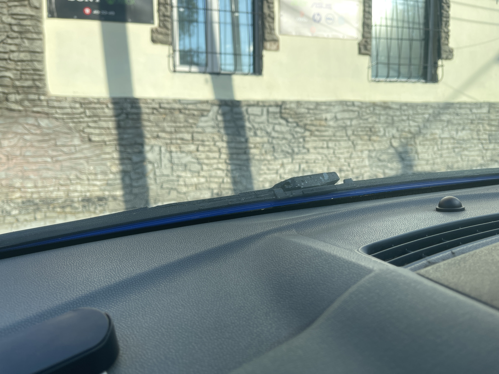

Владельцы Ford Fiesta разных лет выпуска часто сталкиваются с тем, что штатные дворники (особенно передние) изнашиваются и начинают плохо очищать стекло, оставляя разводы, пропуски или «полосы». Менять целиком дорогостоящие рычаги с бескаркасными щетками необязательно. Гораздо дешевле и практичнее заменить только резиновые рабочие кромки (резинки).
Особенно актуальна замена классических резинок синего цвета (часто с графитовым покрытием), которые идут на многих оригинальных щетках, например, от производителей like Bosch, Valeo и других.

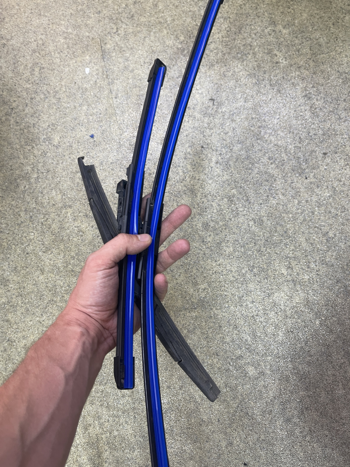

Резинки для бескаркасных дворников — товар универсальный. Они продаются метражом или готовыми комплектами под длину ваших дворников.
· Замерьте длину: Длина переднего водительского дворника на большинстве Fiesta (например, 7-го поколения) составляет 600 мм (60 см), пассажирского — 450 мм (45 см). Уточните модель вашего автомобиля в руководстве по эксплуатации.
· Что искать в магазине/интернете: Ищите «резинки для бескаркасных дворников», «сменные резинки стеклоочистителей» или «комплект резинок Ford Fiesta». Синий цвет часто указывает на наличие графитового покрытия для более плавного и чистого хода, но можно выбрать и черные — главное, качество резины.

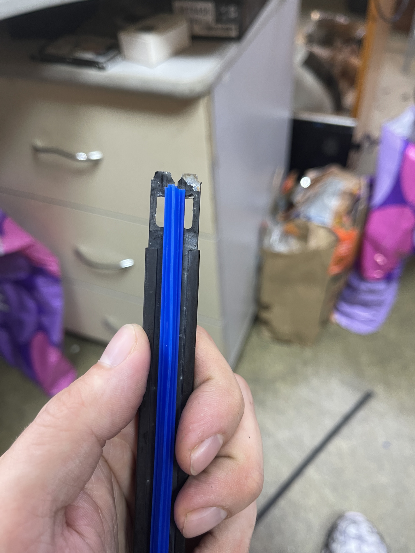

3. Извлеките старую резинку. Возьмите щетку в руки. На одном из ее торцов (чаще с толстой стороны) вы увидите металлический или пластиковый замок-клипсу. Аккуратно подденьте его отверткой и снимите. После этого старую синюю резинку можно легко вытянуть из металлического корпуса-оболочки щетки.
4. Подготовьте новую резинку. Достаньте новую резинку из упаковки. Она представляет собой длинную гибкую полосу с двумя продольными канавками (пазами), за которые ее удерживает металлическая рамка внутри щетки.

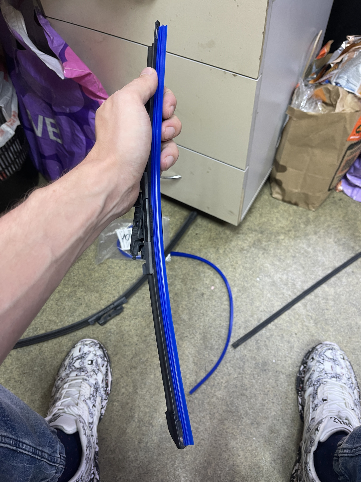

5. Установите новую резинку. Вставьте один конец новой резинки в пазы металлической рамки и аккуратно, без резких усилий, заправьте ее по всей длине щетки. Действуйте постепенно, убеждаясь, что резинка правильно входит в направляющие.
6. Закрепите торцевой замок. Как только резинка будет полностью установлена, защелкните торцевую клипсу на место. Она надежно зафиксирует резинку и не даст ей выскочить во время работы.
