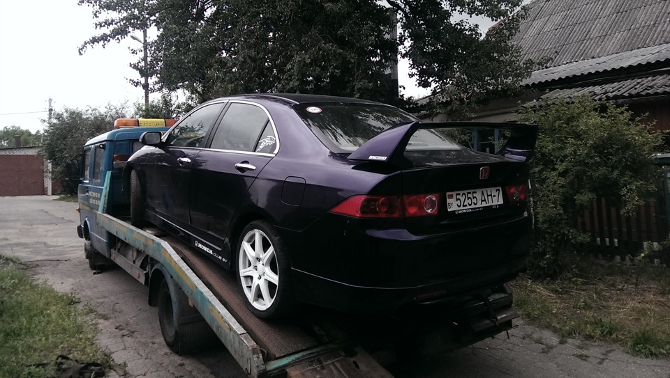

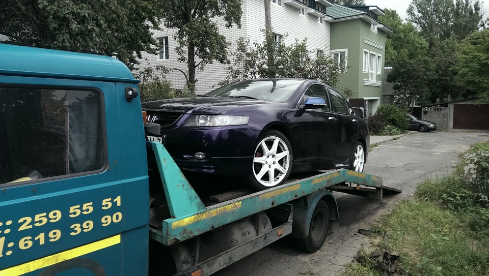

ровно 1.5 месяца решив почистить долбанный датчик положения коробки я увидел запотевшую крышку коробки… ну естественно, надо поковырять и посмотреть — почему ? Может там это там скрываеться лужайка с единорогами ? За своё любопытство я получи в глаз струёй старой добротной ATF DW-1 ( скажу на вкус не очень, не пробуйте, да и периваривается долго наверное). так вот, немного посидел в луже с маслом и пораскинув мозгами что я сделал что-то не то, я побежал читать форумы об этой проблеме… и действительно, я был не один такой счастливчик ! Оказывается там есть место (почти в самом низу) где очень тонкий металл (дристайл) поэтому во временем он естественно теряет некоторые свои крепкие свойства и начинает разрушаться. Немного покурив форумы, и пошуршав интернет я принялся за поиски это долбанной заветной крышки АКПП…
