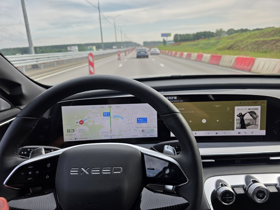

Больше полугода ушло на реверс инжиниринг приложений, поиска путей вывода Яндекс Навигатора на приборную панель. Сегодня получил первый результат. К сожалению Андроид 5.1.1 имеет много ограничений и мало возможностей по выводу приложений на разные экраны. К примеру нельзя снять скриншот с окна свернутого приложения. Но мы не отчаиваемся и ищем варианты. Вывод на приборку работает и это уже огромный шаг! В крайнем случай просто будет дублирование запущенного навигатора на приборную панель.

У меня все это есть без коробки + RDS + штатная телематика + штатный интернет и GPS + доведенная до ума прошивка с штатным приложением для диагностики авто. Никакая коробка такое никогда не сможет, плюс если мне что то понадобится я просто напишу причем сразу под ГУ со всеми нюансами.
