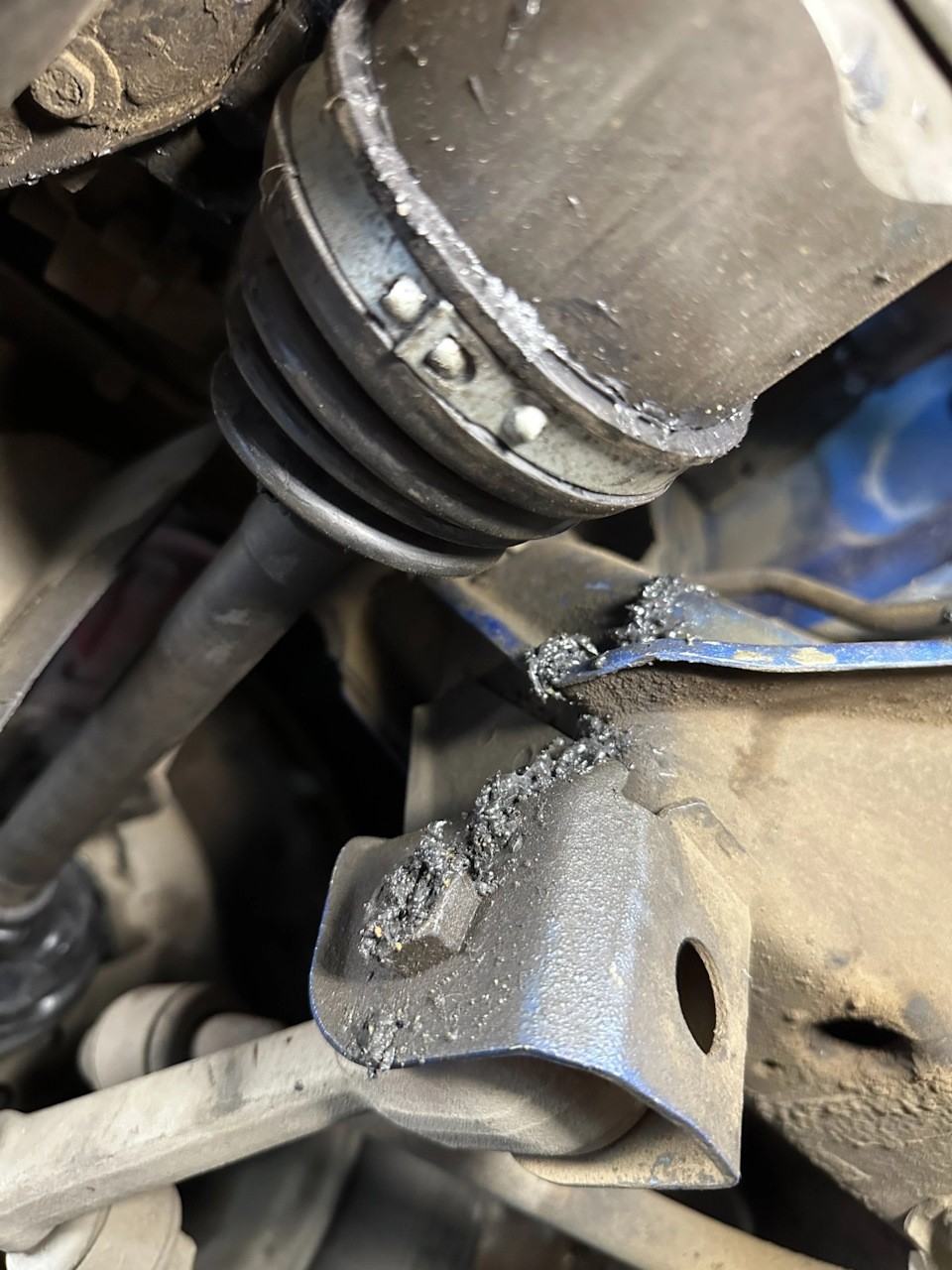

Так вот во время установки сцепления я решил махнуть сразу обе внешние гранаты ( которые у меня стояли еще с завода )
Потому что на них из-за контр гайки немного слизало пару витков резьбы 🤔
Естественно новые гранаты я тоже приобрел исключительно оригинальные ( не с озон )
После сборки всего этого дела у меня при разгоне начал появляться какой то странный неприятный звук справой стороны
Толи хруст толи вибрация с хрустом
Сложно передать
Вообщем какое то жужжание 🐝
Это проявлялось не постоянно а именно под хорошей нагрузкой
Когда я капитально придавливал педаль акселератора
После чего я сразу подумал что наверное дело во внутренних гранатах ( возможно уже появилась выработка )

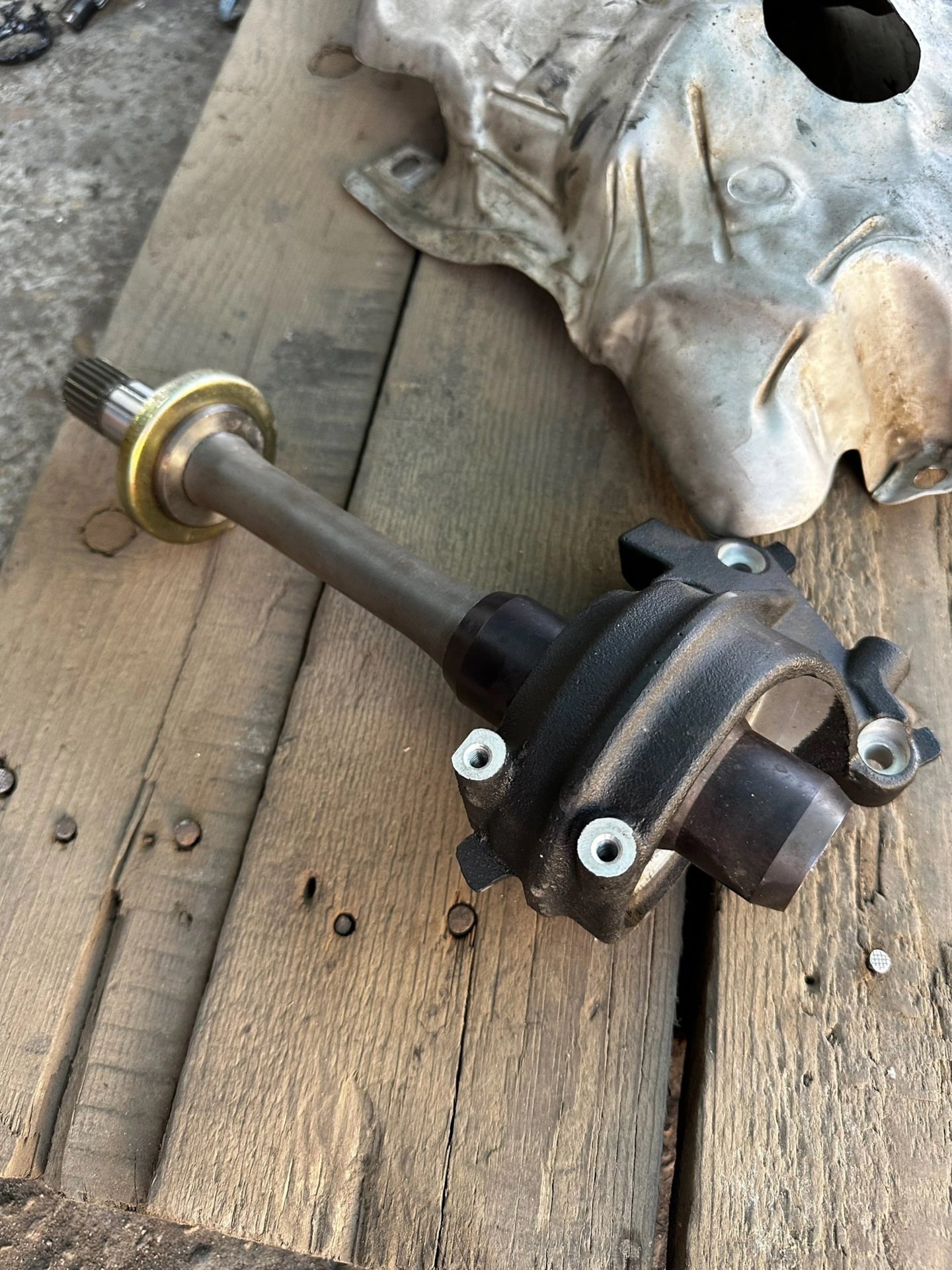

Поэтому во время установки промежуточного вала ( пост про который я выкачу в ближайшее время )
была установлена новая оригинальная внутренняя граната
Но этот жужащий звук так и не ушел 🤫
Я было уже начал думать что открутилась какая то защитка или кожух которой дает резонацию на кузов
Ну вот пару дней назад заезжая в гараж я услышал хруст справа и машина остановилась на месте начиная издавать стучащие звуки 🥲
Заглянув под правое колесо я увидел что привод крутится а граната стоит на месте
Первым делом я конечно же подумал что лопнуло стопорное кольцо 💍 и привод при повороте просто выскочил из гранаты
Но вскрытие показало что наш пациент умер от вскрытия 😂😂
Я конечно же такого никогда не видел
Привод был надежно вставлен в гранату
ну кольцо сепаратора разорвало в клочья
Вот видимо и вышел наружу этот жужащий звук 🤣🤣
Мдааа качество оригинальных запчастей оставляет желать лучшего 🗿
Обратно я естественно поставил свою конвейерную гранату которая к слову прошла 140 тысяч и даже ни разу не хрустнула ✊
