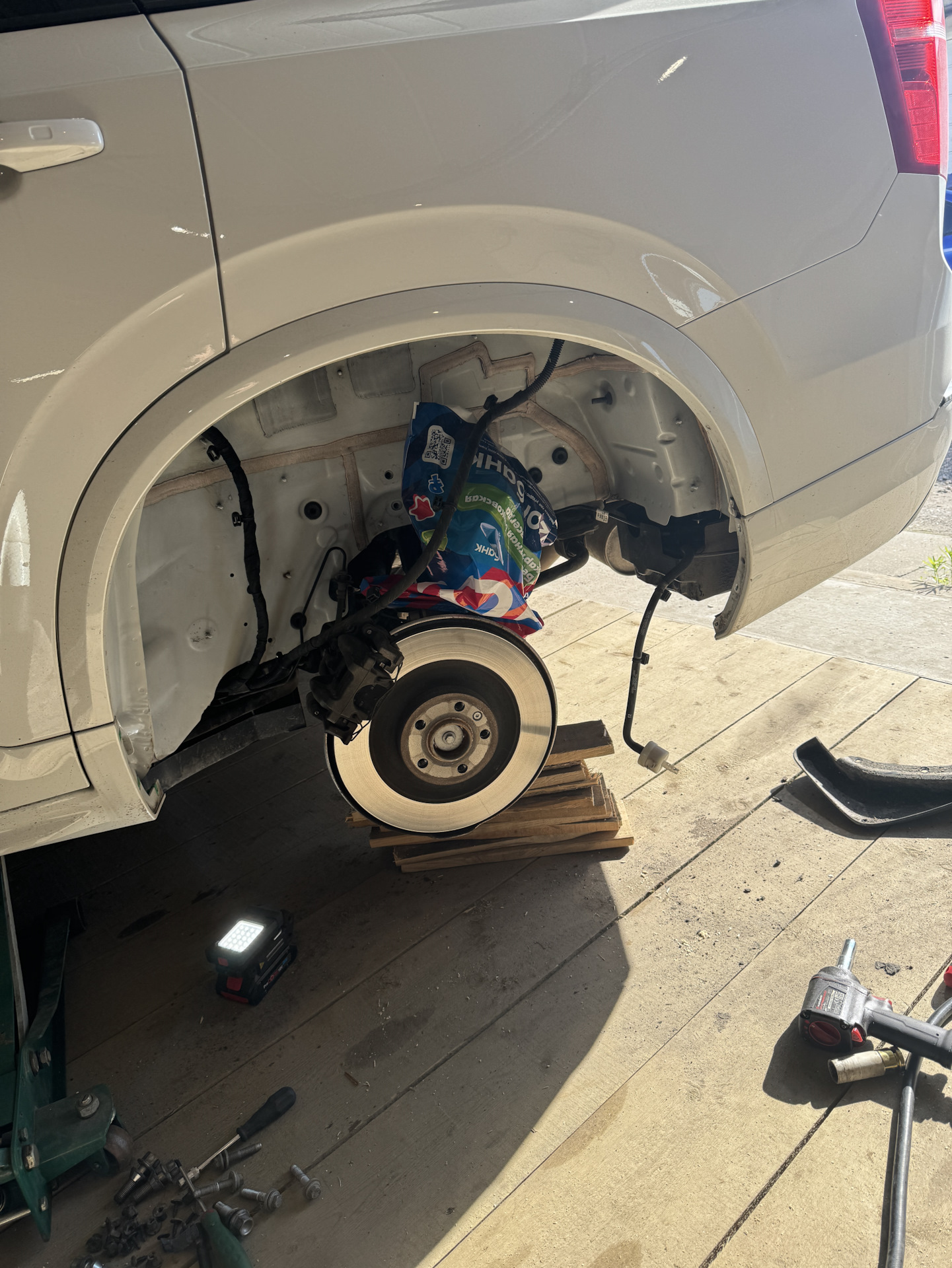

На все 4 арки ушло 4 часа времени и 3 баллона жижи достаточно толстым слоем. Как она борется с шумом и сопротивляется коррозии я не могу, а вот ложиться прекрасно и быстро сохнет, короче время покажет.

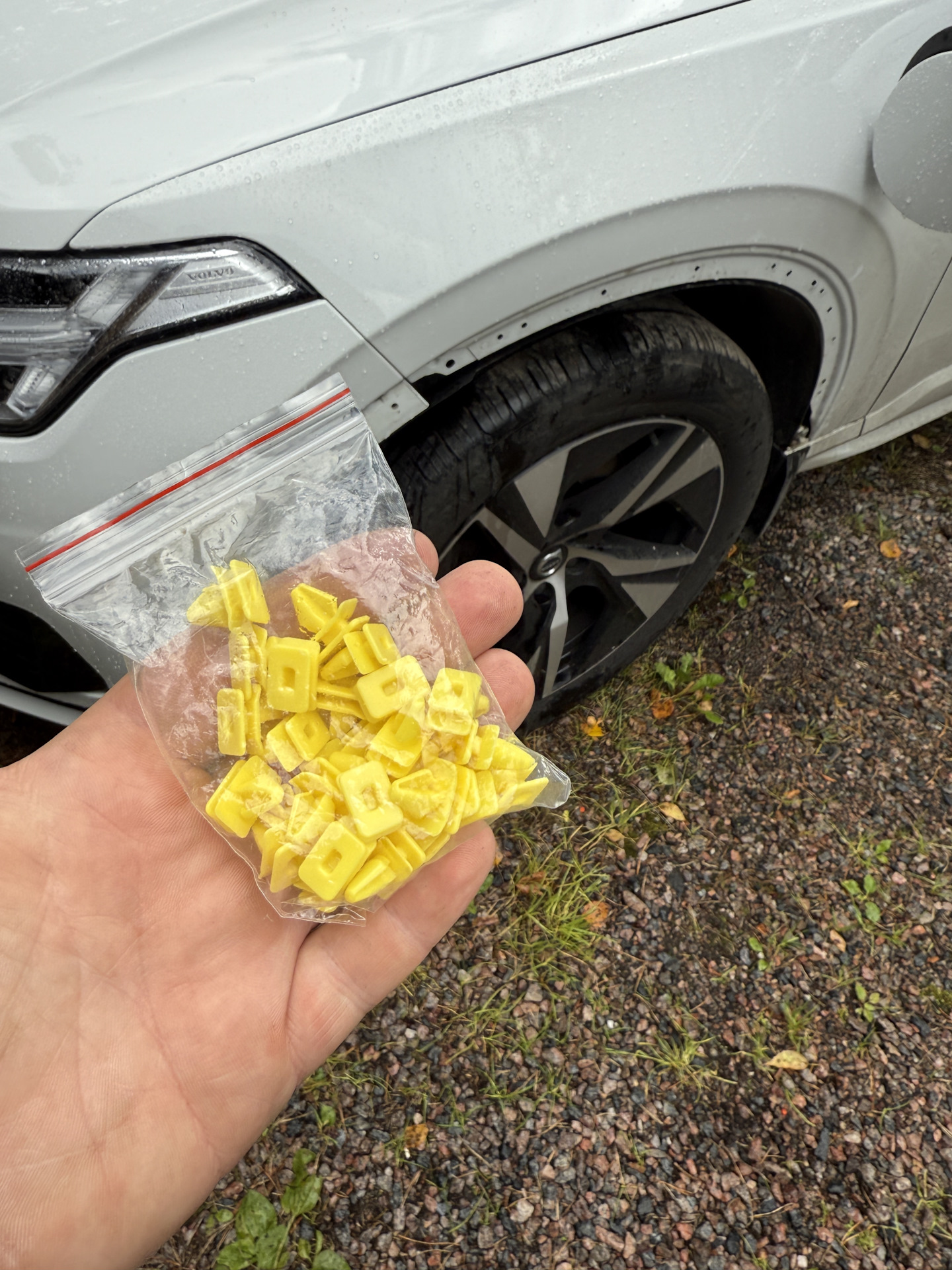

Кто знает, подкрылки передних арок пластиковые и их можно снять только после расширителей. При снятии расширителей, к сожалению, не все клопы (30622764) выживают. Их нынешняя стоимость больше 300 рублей за штуку. Я не был готов их покупать за такую цену пусть хоть они будут сделаны шведскими девственницами в полнолуние. На помощь пришли китайцы, 200 рублей за 30 штук, 10 дней ожидания, разницы я не заметил.

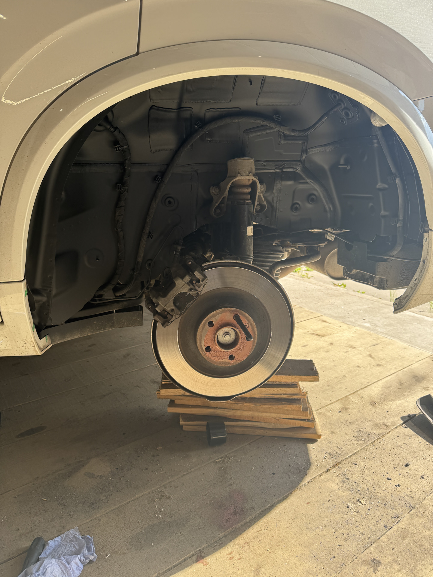

Берегите свои авто. Кому не все равно обратите внимание на место крепления опоры заднего амортизатора к арке(можно даже глануть не снимая подкрылок), зрелище может вас не порадовать.

При снятие подкрылок не нужно отщелкивать разширители, они снимаются если только бампер приходиться снимать, и цена мне кажется завышена (крайний раз на сколько помню брал на авторынке 30р за шт, может конечно не оригинал, но все чётко подошло)

Однозначно никакие расширители снимать не нужно, тоже шумил арки самостоятельно, всё прекрасно снял.

Несколько раз снимал передний подкрылок, при этом ни разу не трогал расширитель
Возможно, лично я не смог
the-fearless
Аналогично к расширителю не прикасался www.drive2.ru/l/617273525488605882/
И по памяти передний крепится саморезами, а вот задний да там пистоны
