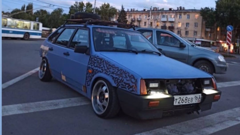

Стою на светофоре, в горку. Ну тут желтый, я первую, газу побольше срываюсь с места, 20-30, вторая… Что за звуки? Спереди, справа, из под капота. Сбавляю, а звуки не прекращаются. Останавливаюсь, выхожу — ДХО правые не горят. Хмм, и из под бампера резинка какая-то висит. Открываю капот, а тут:
И провода все что рядом висели разорвало (не скажу что под капотом беспорядок, провода все стараюсь аккуратно сматывать, стягивать, прятать, а тут что-то пошло не так). Предохранитель сгорел на ДХО, коротнуло на генератор.
И тут я вспоминаю что есть у меня запасной ремень генератора после сугроба с девушкой на субарике (кто читал БЖ вспомните), нахожу и ставлю. Красота. Осталось проводку срастить.
