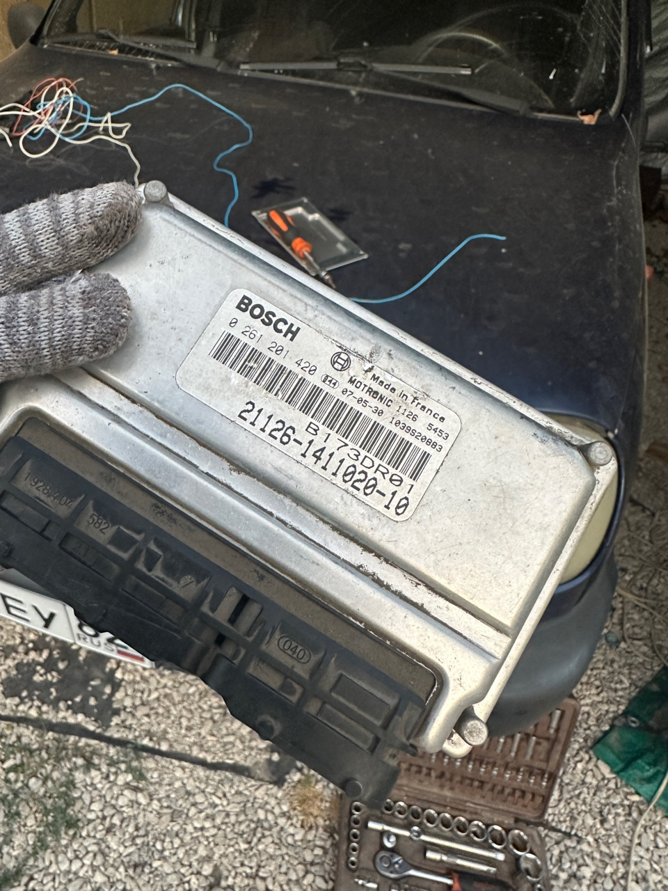

Собственно та странная история, которую мне поведал прежний хозяин, оказалась правдой. Всё это звучало как-то маловероятно. В машине со слов стоит ЭБУ от приоры, который там якобы стоял с завода, его непонятные мастера прошили неизвестной прошивкой и как-то отключили датчик распредвала, ошибки по нему нет.
Машина на этом блоке едет, чек не зажигает, но на каждой передаче при определенных оборотах провал на секунду и рывок, будто бросил газ и резко нажал. На 4 скорости это 3400, 3 около 3х. Периодически начинают плавать обороты на холостом, запуск печальный, крутишь стартером секунды 3-4.

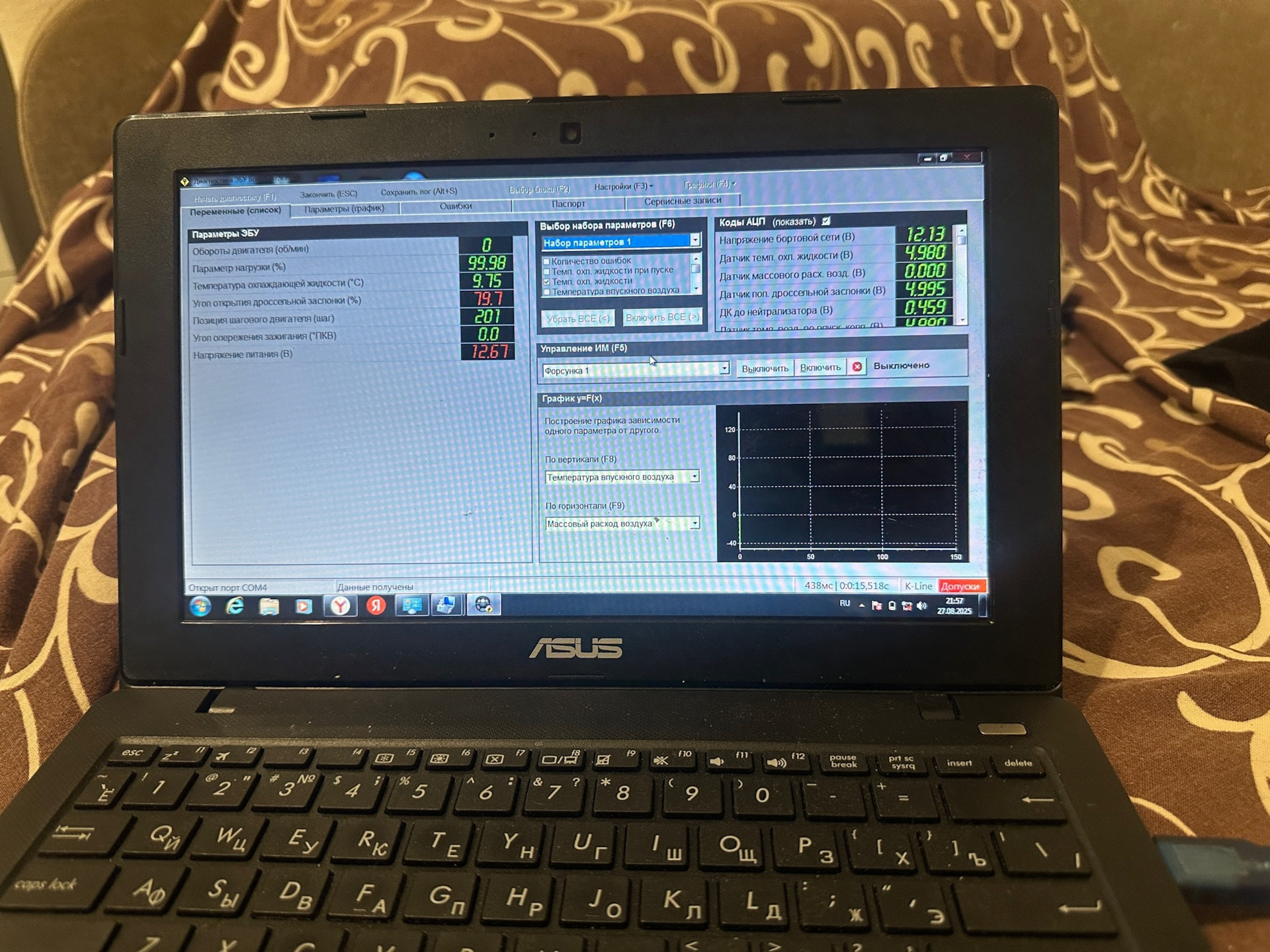

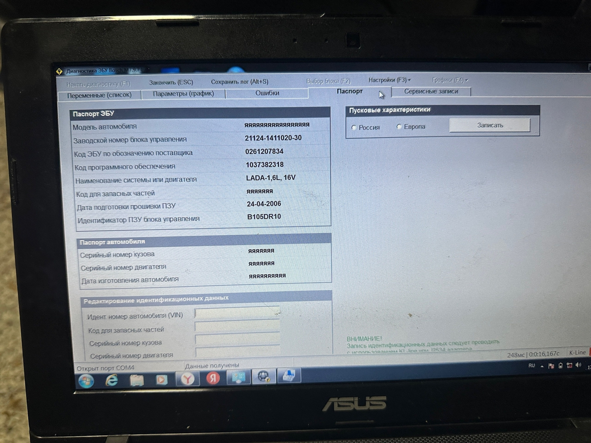

Подкинул диагностику и не поверил, прошивка блока там действительно B105DR10, которая судя по поиску от 1.6л 16кл.
Начал изучать вопрос.
Как бы на 7.9.7 впрыск то уже фазированный и без ДПРВ он работать никак не может. Значит там уже что-то намутили, что по нему нет ошибки.

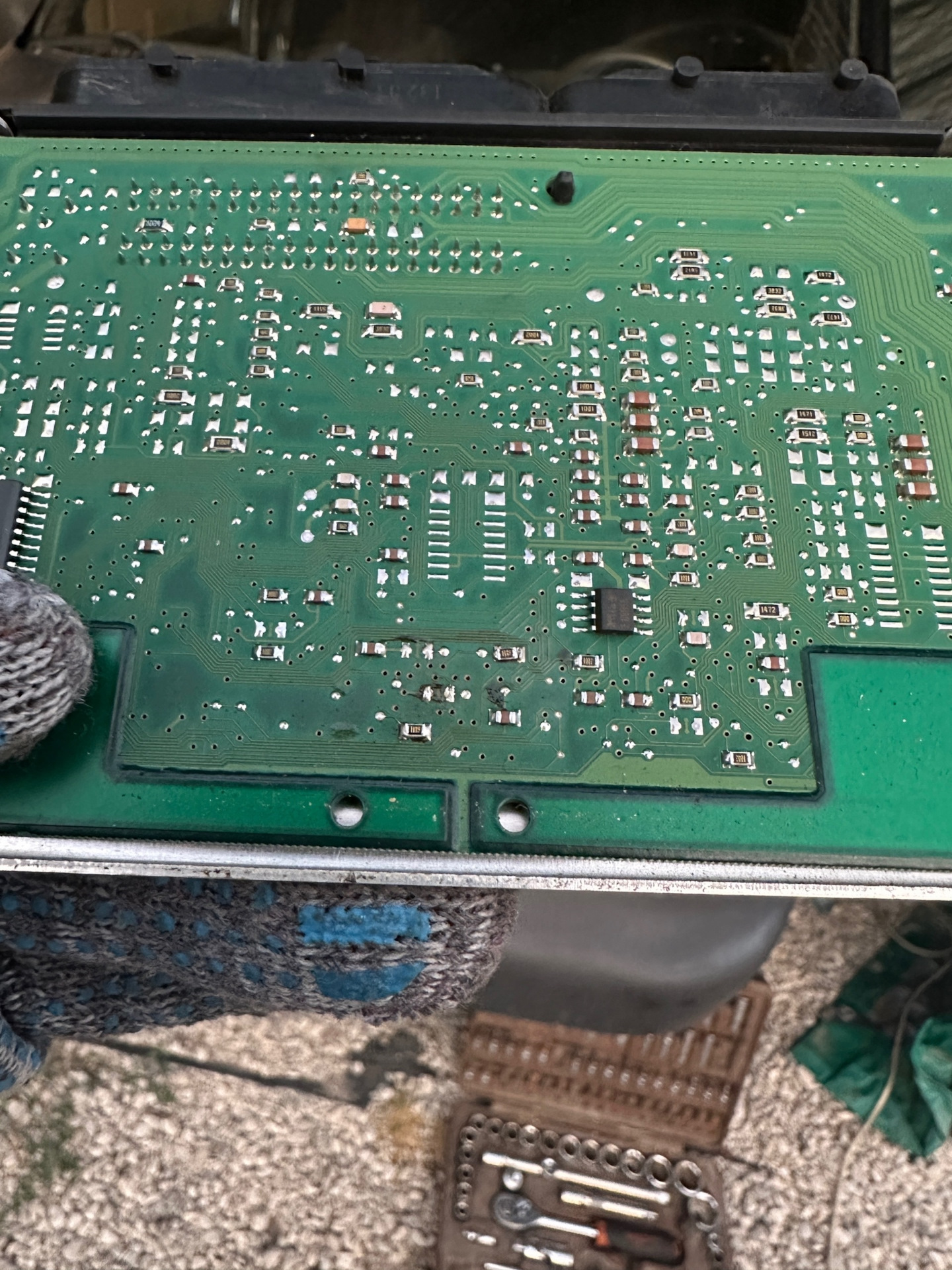

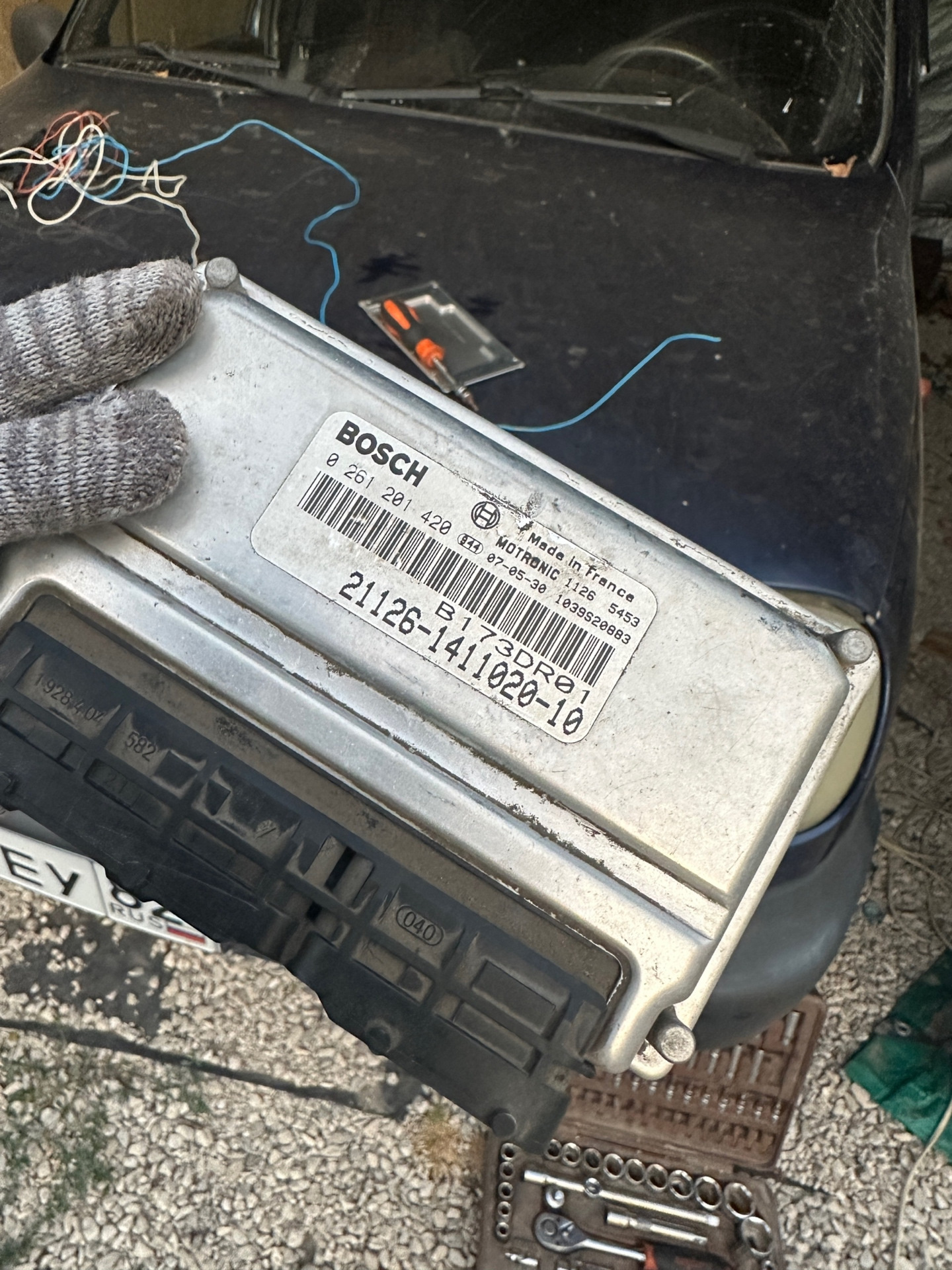

Полез к блоку. Вот собственно пациент, внутри следы перепаянного резистора, его прошивали, да и на корпусе указана родная прошивка.
Решил я прошить его сам, благо информации достаточно.

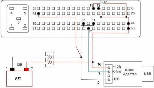

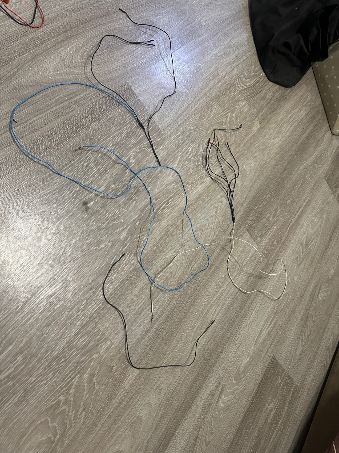

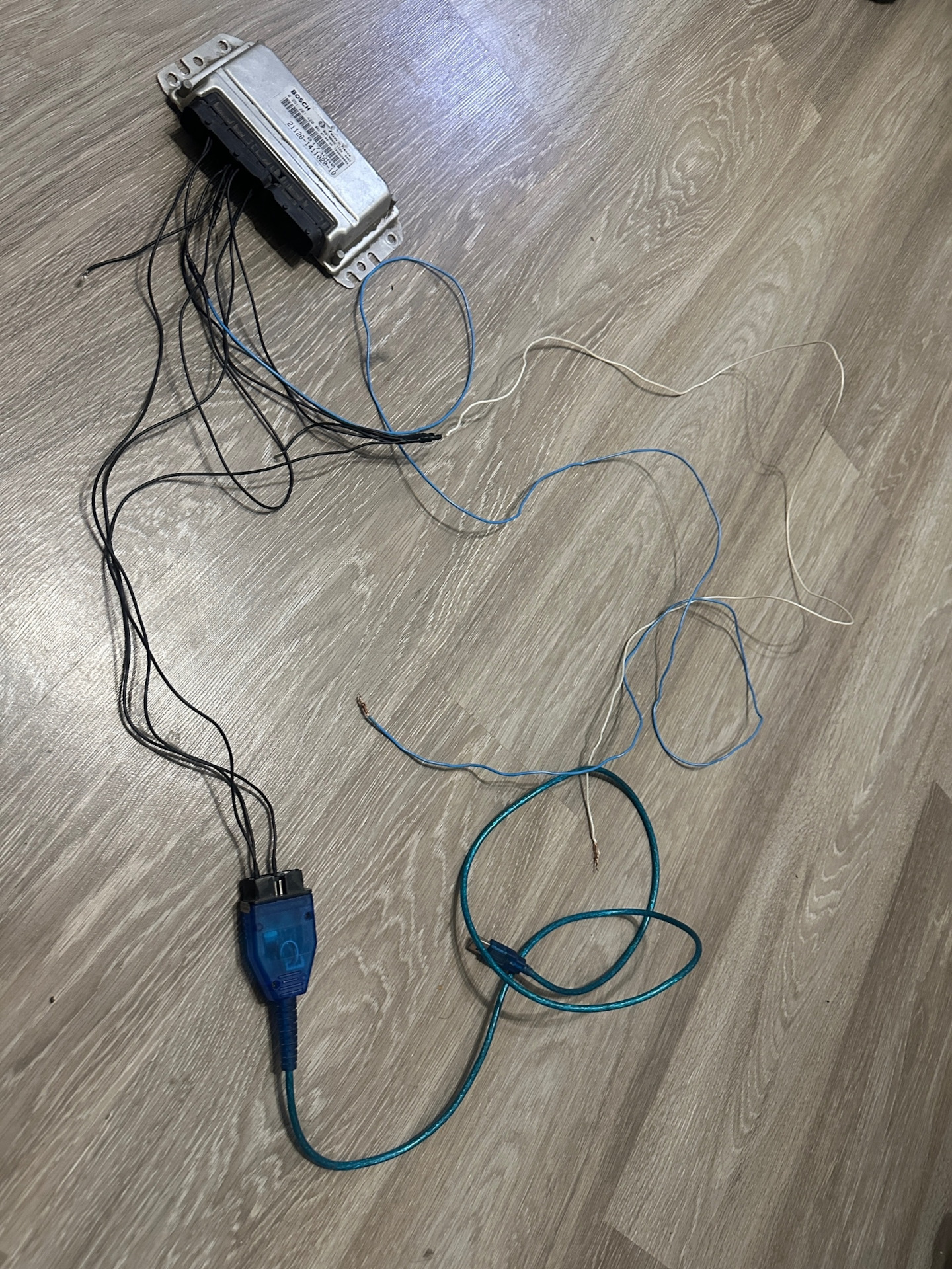

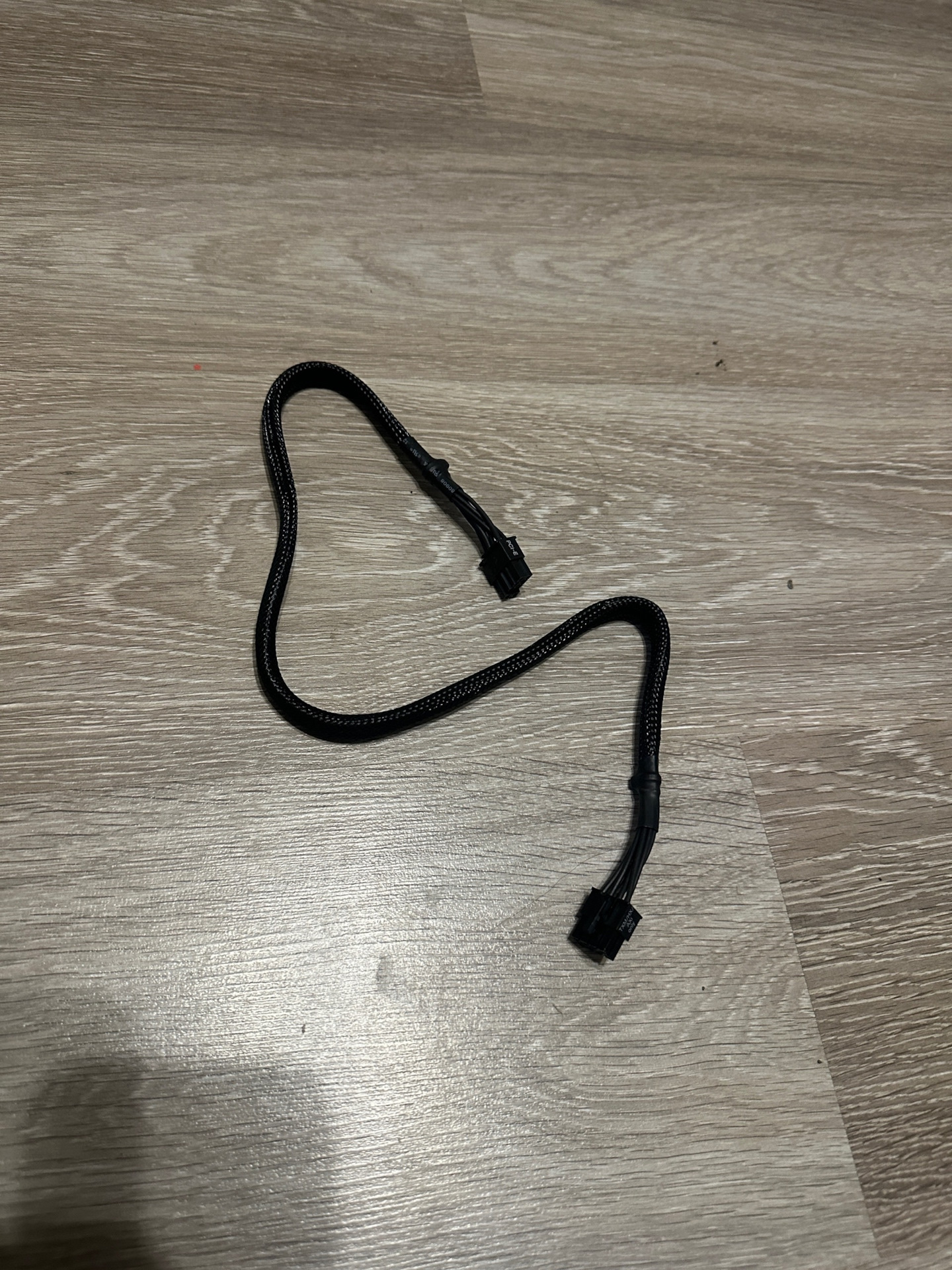

Нашел в гараже кучку проводов, взяль разъем от компьютерного блока питания, вытащил оттуда пины и собрал все по схеме.
Программку скачал ChipLoader.
Прошивкой стоковой и с убранным вторым ДК поделился 080184, чистый еепром был взят от калины.

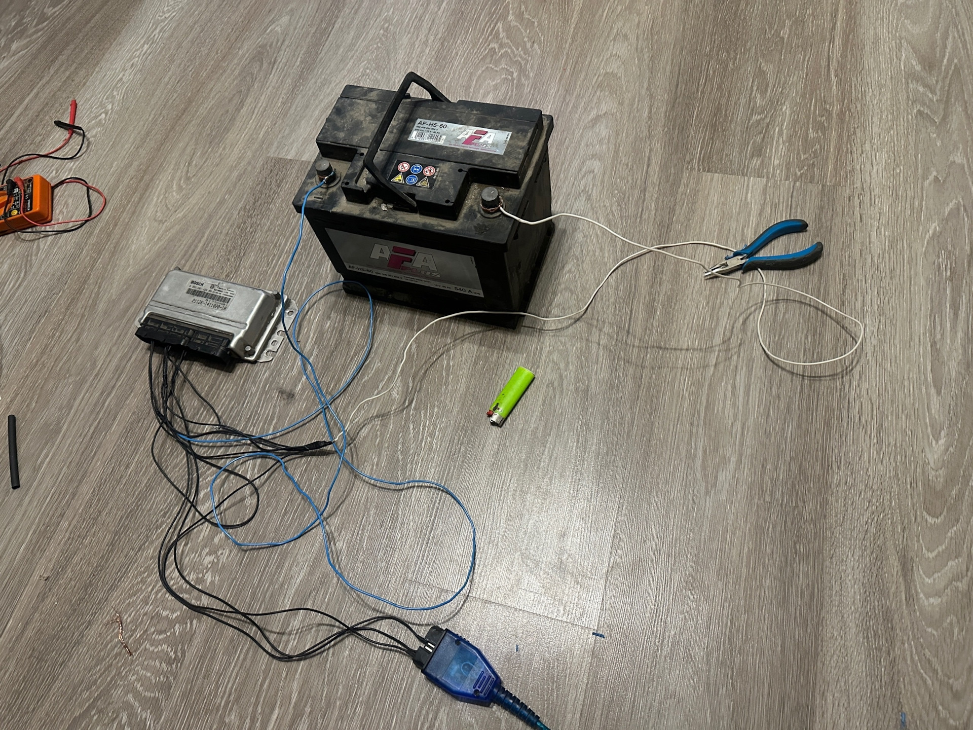

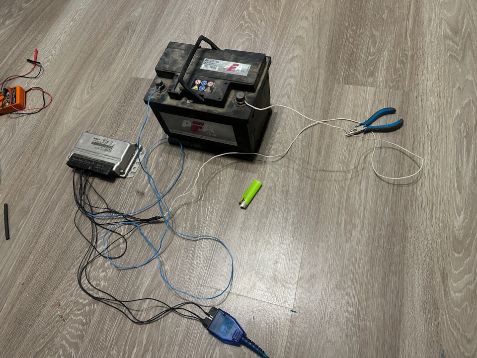

Подключаем всё это дело к блоку, адаптеру и аккумулятору. Весь процесс есть на видео в ютубчике, наглядно и понятно.
Сначала диагностикой подключился, блок видно, переставил пин на 43 ногу и можно пробовать подключиться чиплоадером. Не забываем подключать 13 провод, это зажигание.
Считал флеш и еепром, зашил туда 22YC041S, еепром почему-то чистый не удалось залить. При попытке открыть его в программе, она просто закрывалась и всё. Оставил старый. Как я понял, он нужен чисто для иммо.
Установил на машину, всё запустилось, но через непродолжительное время выскочил чек по датчику распредвала)
Был заменен датчик и его разъем. Ошибка ушла, запуск теперь норм. Буду тестировать, но уже куда лучше она едет.
Так для меня и осталась загадкой зачем туда было городить блок от приоры, потом шить его другой прошивкой от приоры более свежей, избавляться от ошибки по дпрв, если можно было сразу прошить на ниву и поменять датчик.
Главный вопрос, как она ездила то вообще на прошивке от 16кл?!
