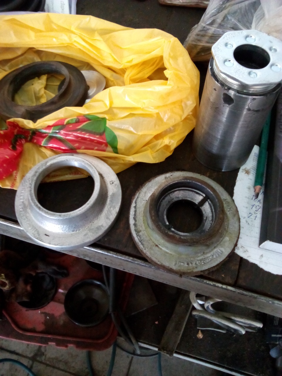

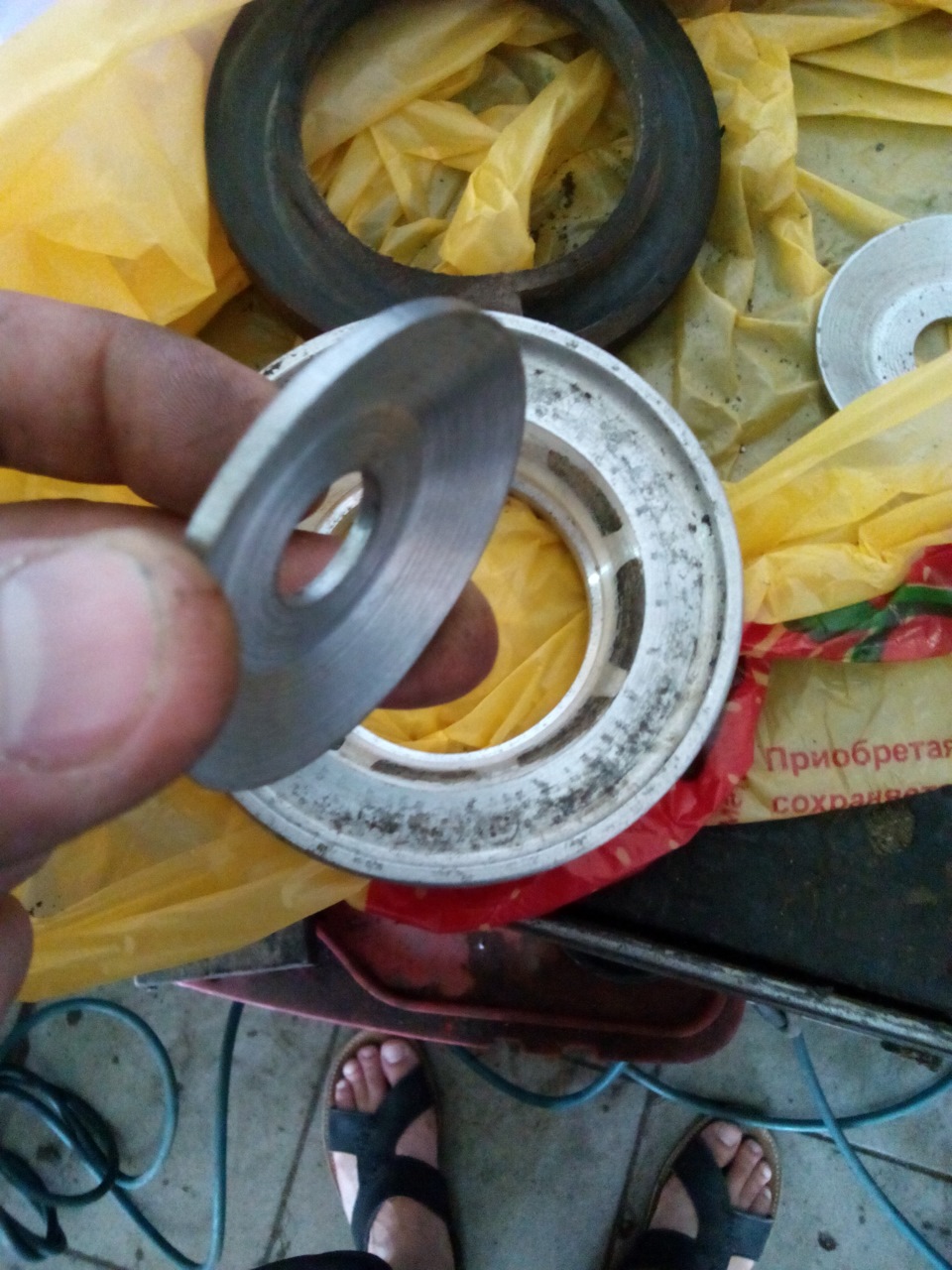

Я когда-то задавал вопрос www.drive2.ru/c/1942785/?page=0#a118428296 можно так делать или нет, ответов не было писали что проще купить, а мне вышло проще разточить калиновскую.
Вырезалась та часть где в калине отбойник бьет, десяточный отбойник входит нормально.
Если кто не в курсе то это надо для перехода на грантовские опоры.Растачивалось под шайбу 52 мм

По фото не вижу, паз под отбойник в опоре остался или нет? Хочу под калиновский отбойник сделать, с ним меньше грязи на подшипник попадает (сегодня при разборе убедился)
Паз сточился, там шайба должна гулять, если паз оставить то будут стуки.

Шайбы по фото, а вот чашки думаю как расточить, может подскажете, завтра собираюсь к токарю.
Или на чашке достаточно перепонку убрать?
Перепонку убрать и зазор по 1мм вокруг шайбы, шайба 52, дыра 54, но выше немного под конус, там тело позволяет
Это получается что немного под конус прям возле подшипника, а 54 с меньшей стороны. Ок спасибо огромное буду сегодня пробовать!)
ох и стучать будет жестко)) я так понимаю шайба в чашку входит в притирочку а гранта опоры давольно таки подвижные(мягкие) поэтому и рекомендуется перетачивать нижнюю шайбу до 52мм и с приора чашкой там получается хороший зазор что и предотвращает появления стуков и трений а ты наоборот создал все условия для их появления.
нет, не будет, уже ма машине проверено, сама шайба в сборе выходит там где сточено под конус, зазор 2-3 мм, я предвидил стуки
