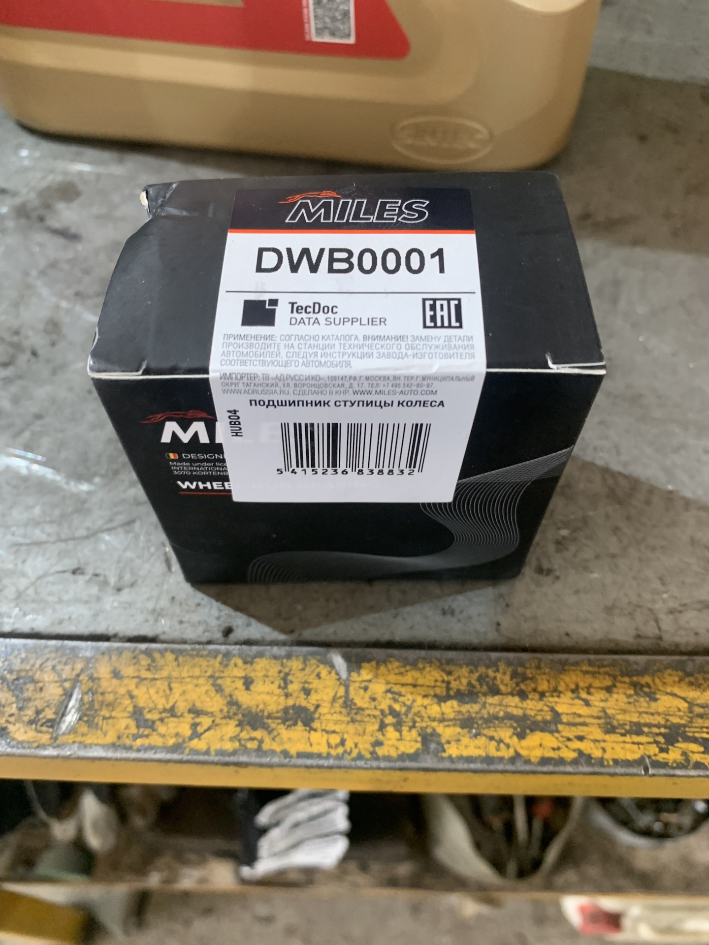

Во вторник заехал поменял подшипник, пробег был 273720км.

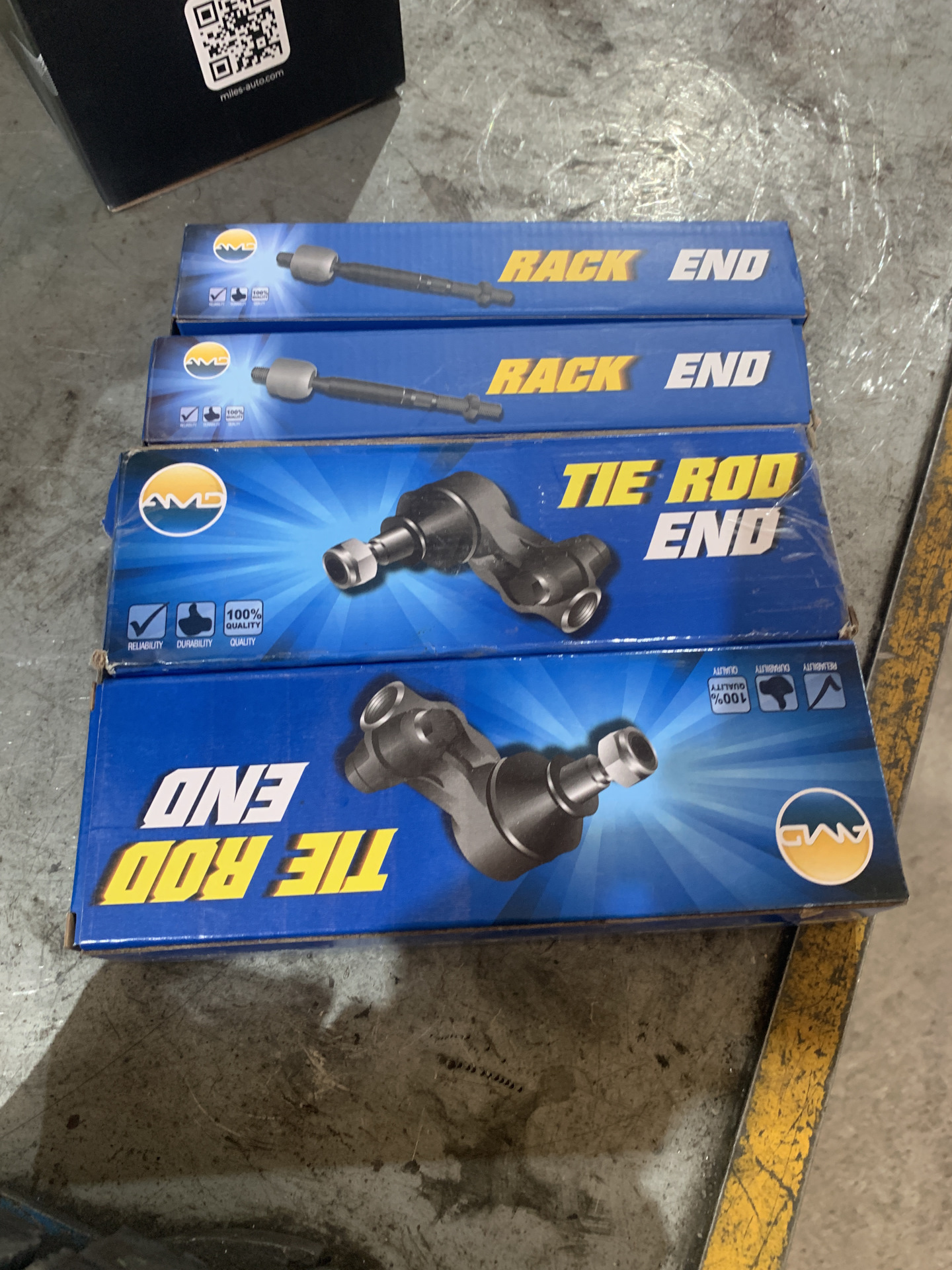

Сегодня пришли наконечники и тяги, поехал менять их. Пробег: 274030

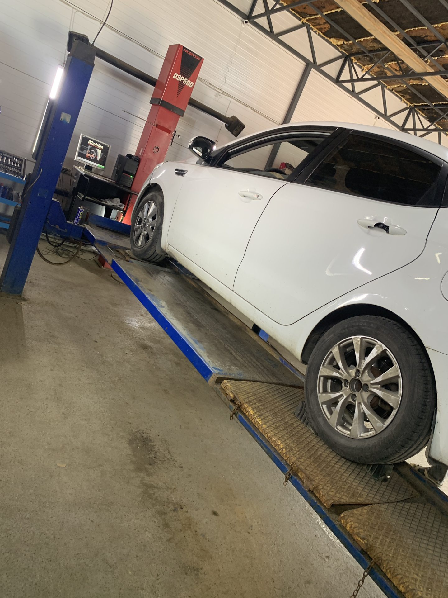

После замены сразу же поехал на схождение. Теперь машина себя ведет уверенно, никуда не тянет, ничего не брякает спереди. На очереди задняя подвеска.
