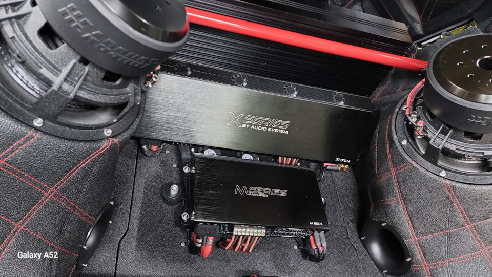

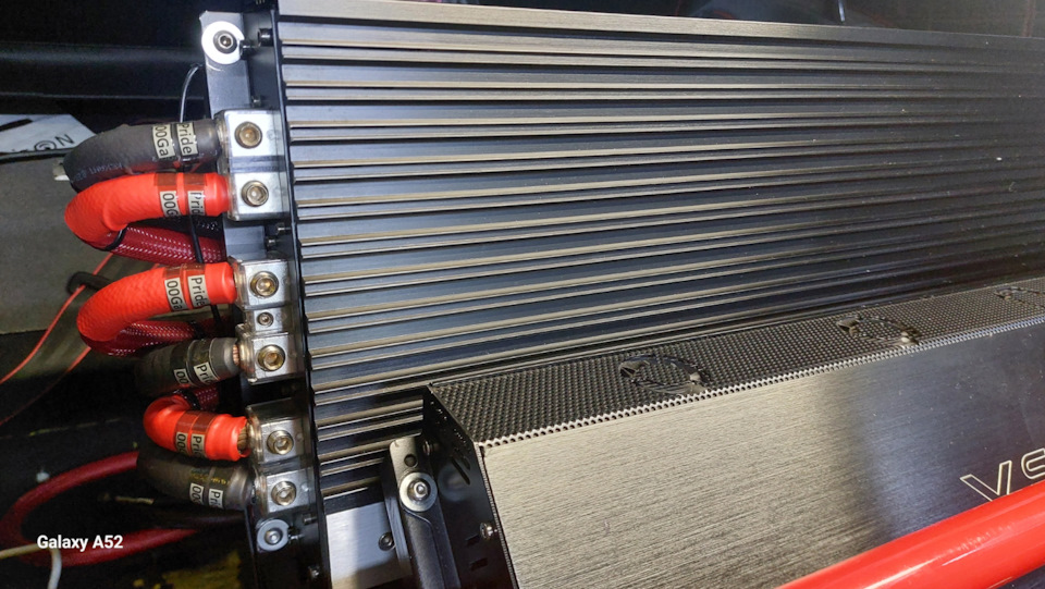

Ну вот наконец то доделал фальш пол, перетянул короба и все собрал в кучу… не стал поэтапо выкладывать записи в БЖ да и честно некогда было…много работы и нет практически свободного времени на машину…но все же я закончил новый инстал багажника…
Сделано доработано и обдуманно все до мелочей…
1.Подсветка с управления телефона (но фото/видео будет потом)
2.Охлаждение системы (установлены серверные кулера)
3.Доступ к предохранителям в легкой доступности по замене
4.Основательный крепеж всего оборудования на болтовом соединение и соединением с кузовом
Ну и кто то спросит однозначно!

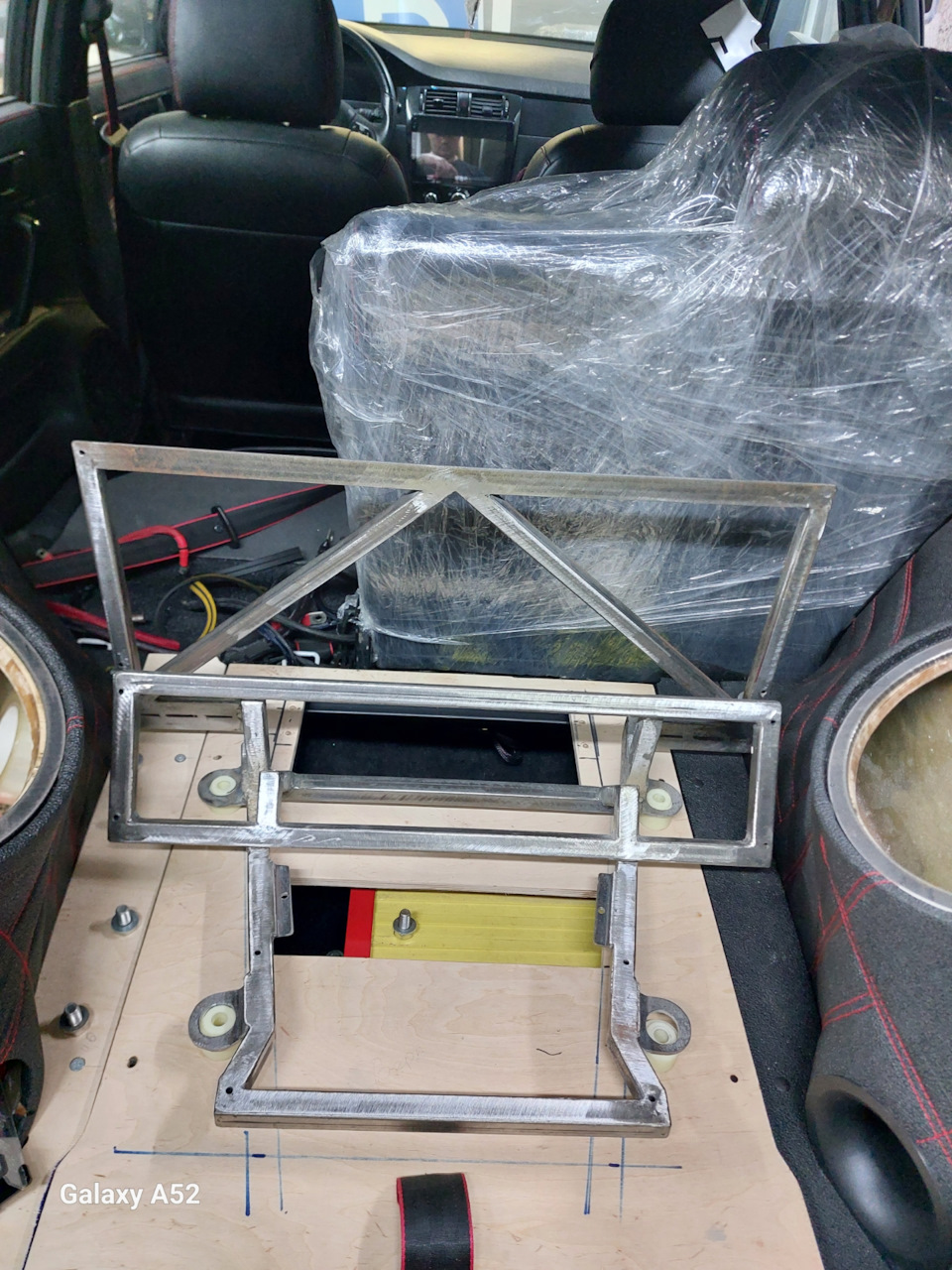

— как так все уси на металическом каркасе (а каркас естественно соединен с кузовом авто)…это же не допустимо!..ну и тут было продумано все…та часть каркаса на которой крепятся все уси, отделен от основного, сделаны втулки и шайбы из пластика (точное название материала не помню) отделяя каркас от массы кузова… за что огромная благодарность Николаю kolyan52rus который выточил мне эти втулки по размерам в кратчайшие сроки хотя срочность и не нуждалась…(на фото поймете что за втулки😉
Честно не просто это все было…особенно разместить оборудование, когда игрушки все внушительных размеров (имею ввиду усилители) а багажник очень ограничен в авто…что то брать новое из оборудования меньших размеров просто не хотелось…железки мои проверены временем и устраивают во всем…только сабы новые были куплены…и фишка всего инсталла была именно в них, стремился взять то что будет более брутально по размерам именно в магнитной системе т.к задумка была ставить их магнитами наружу…
(и тут опять мне помог Николай kolyan52rus сделал мне металические кольца/проставки чтоб сабы можно было ставить верх тормашками т.к корзина у сабов с потаем/углублением и хорошая площадь для их установки без колец не возможна была бы на корзине!)
… тут уже выбиралось по этому принципу ну и по надежности…думаю эти злые малыши меня не разочаруют…
