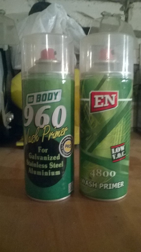

Итак, у меня было на пробу 2 кислотника в баллончиках:
Боди, конечно же, в этом состязании победил, хотя стоят они примерно одинаково. EN почти закончился в первой части, а это всего 2 детали…

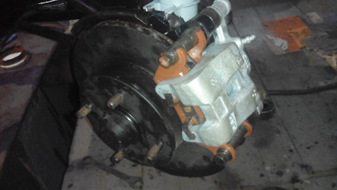

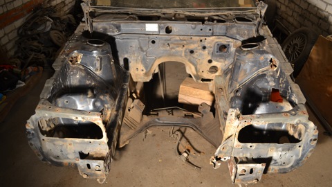

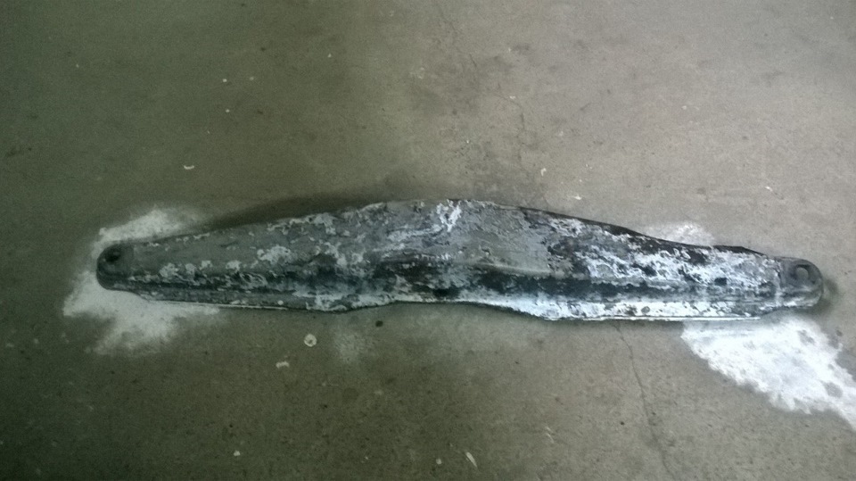

Фотографировать не всегда успевал, поэтому состояние ДО есть только тут:
И после металлической щетки комплект выглядел уже так:

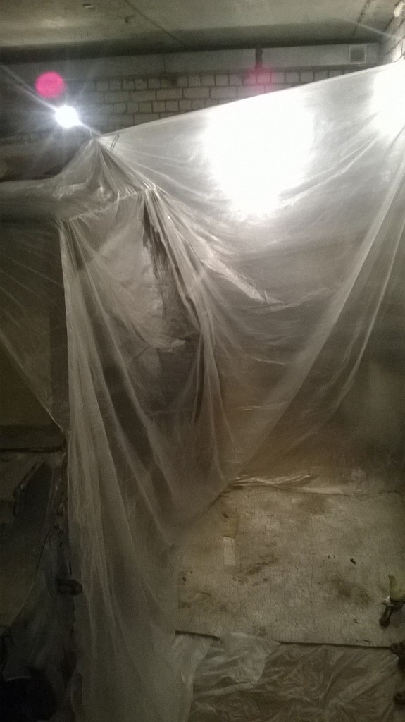

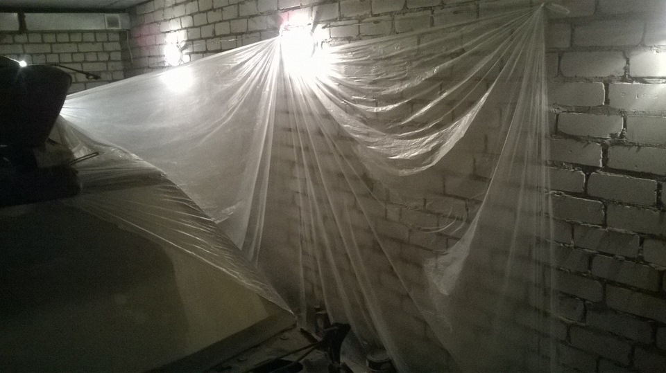

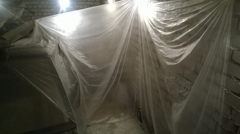

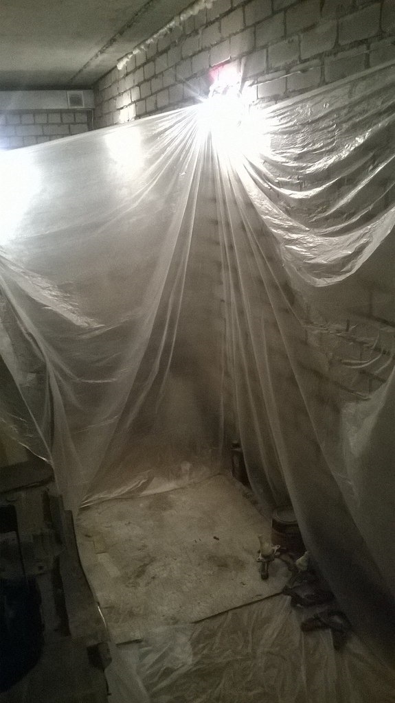

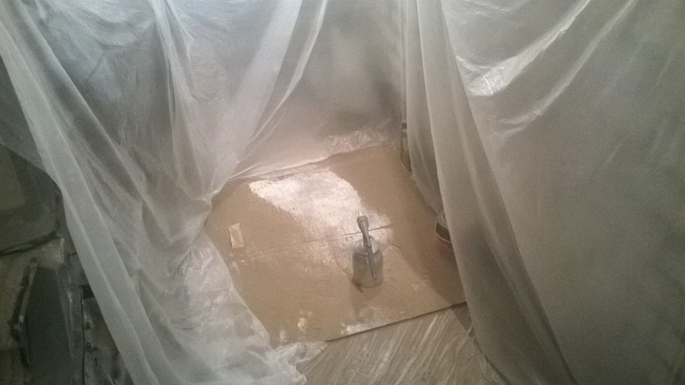

Далее я соорудил душевую кабину пескоструйную камеру, чтобы экономить песок и свои нервы. А то после первых испытаний у меня весь гараж был в песчинках))

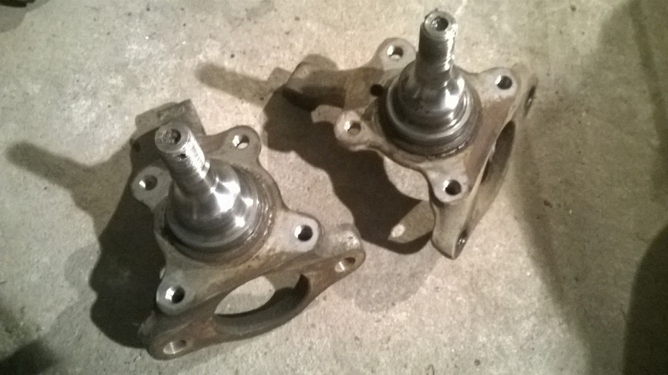

Далее труднодоступные места у деталей я обработал в теплой водичке песком. Камера собрала весь песок до следующего раза:

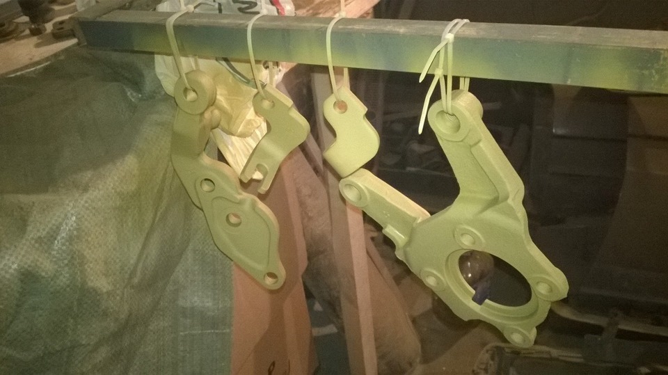

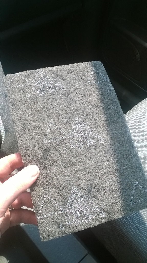

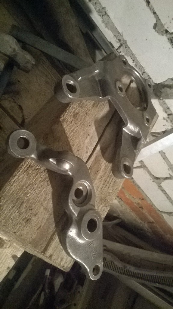

После песка детали обдул и начал зачищать 320 шкуркой, а в труднодоступных местах подлезал скотч-брайтом. На пробу взял серый Sia. Сравнить мне не с чем, пользуюсь впервые, но мне понравилось:

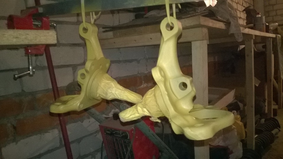

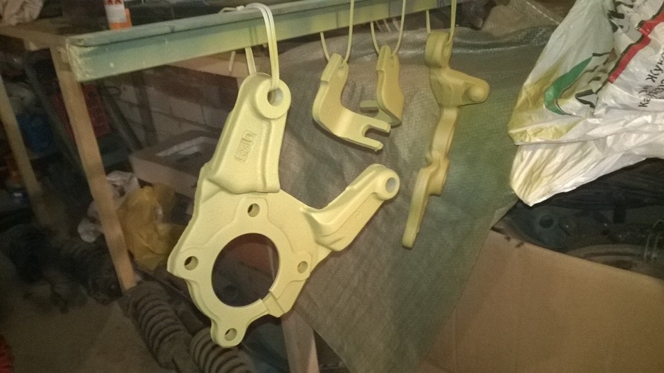

Далее снова обдул, развесил и обезжирил Новолом:
И задул в конце кислотником:

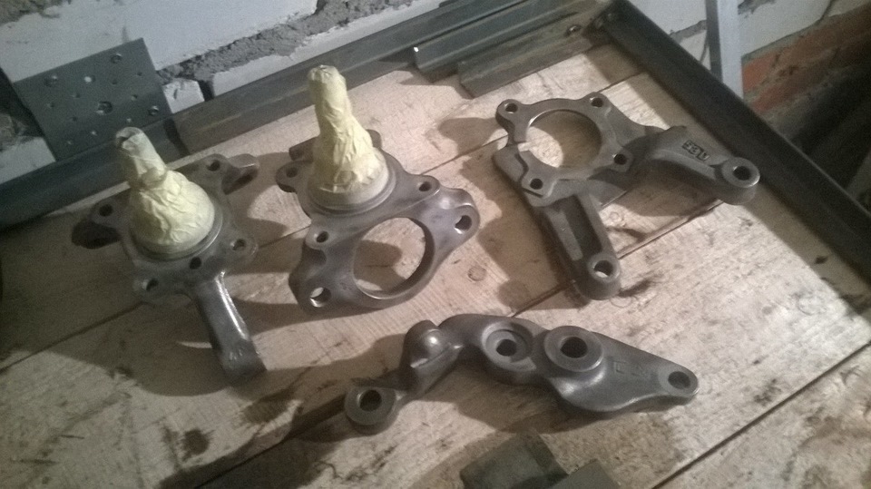

Из передних рычагов выпрессовал шаровые и сайлент блоки. Сфоткать только забыл.
Большие детали (задний мост с рычагами, подрамник, передние рычаги) поедут уже в нормальный пескоструй. 1) площадь огромная, с моей сикалкой я буду неделю ковыряться 2) ржавчину в некоторых местах снять просто не получилось. ни щетками, ни отверткой, ни песком…
Я писал об одной детали в одной из предыдущих записей. Ради интереса я залил её преобразователем ржавчины:
Результат неплохой, но все равно основную бяку оно не разъело))
