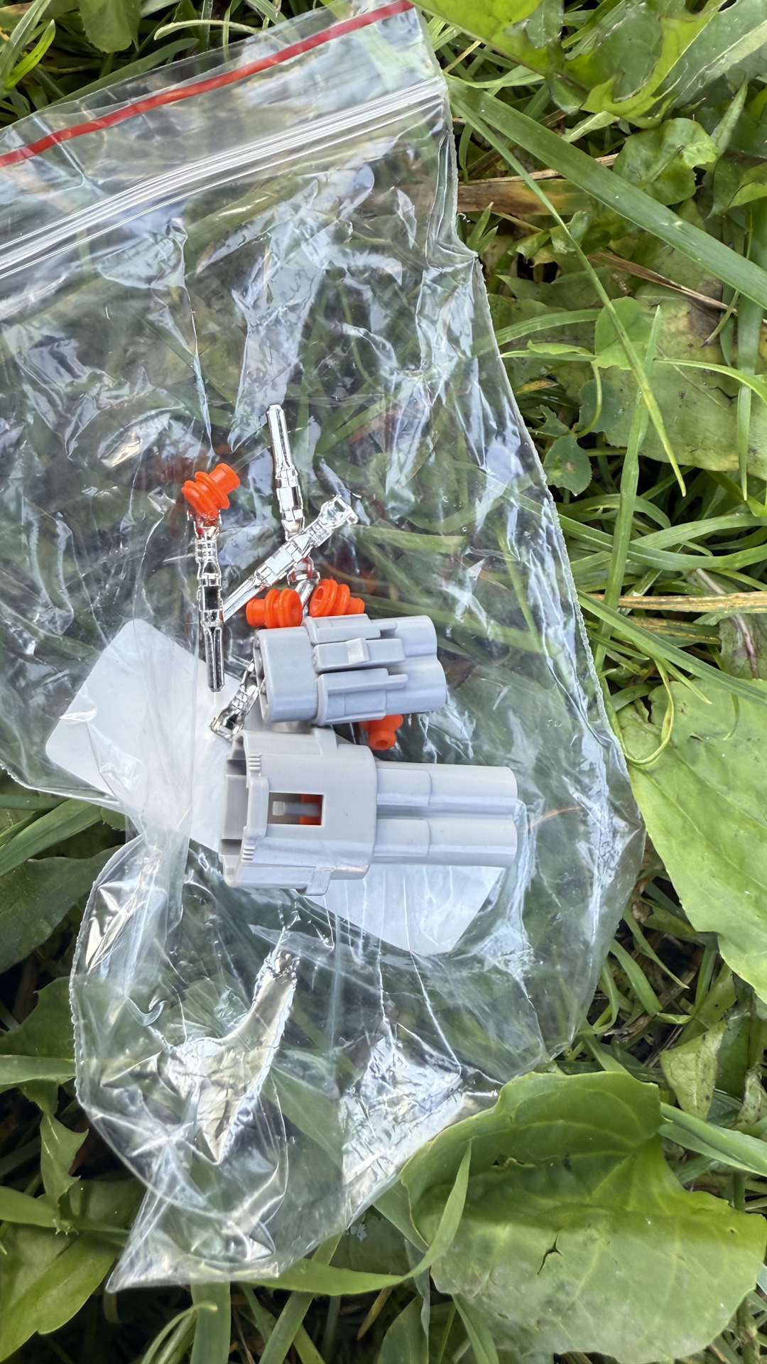

и два штекера на сами диоды в бампере ozon.ru/t/4CumbAO

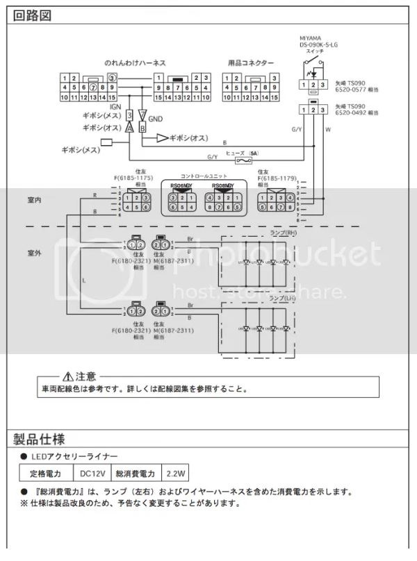

По заводской схеме левый и правый фонари ДХО соединены последовательно и подключаются к +12 вольт. Можно соединить и параллельно, как сделал автор, но потребляемый ток вырастет в два.
Автор соединил последовательно на 6в. Может они на 12в и подсоединены последовательно изначально, но через блок.
17321150
А вы можете напрямую подключать. Удачи
Не нужно умничать, читайте: "и подсоединяются к 12 вольт."
А из блока подается стабилизированное напряжение 12 вольт или каким иным образом это не суть важно. Схему я разместил выше.
Но они на 6в на каждый если (последовательное соединение) не работают. www.drive2.ru/l/644889409287619971/#comments
Вы также с этой картинкой в комментариях. Собственно с вашего коммента и взял про последовательное подключение.
