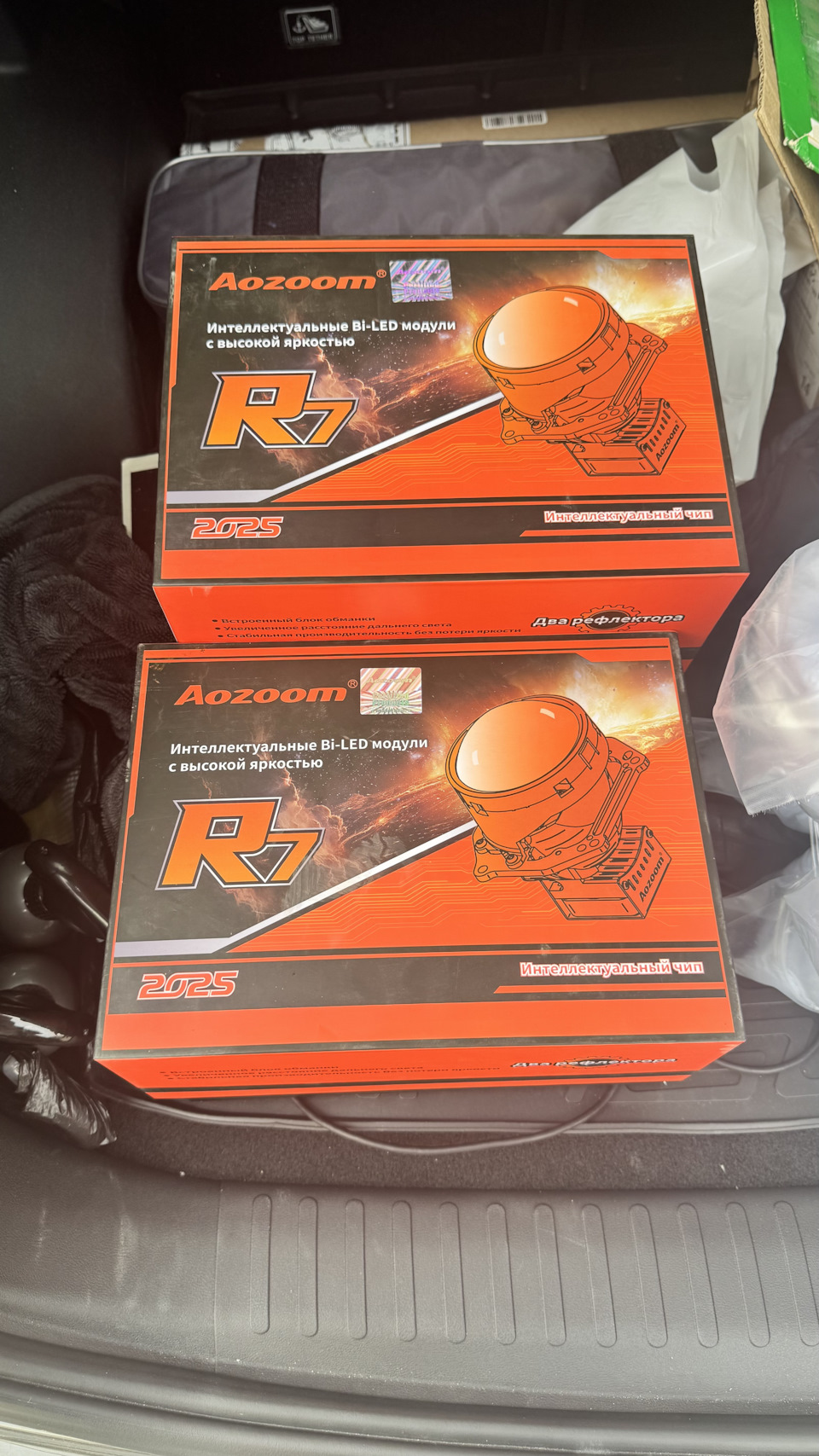

Выбор линзы был на Aozoom R7 2025 3.0 дюйма, 2 чипа, 5500K, 12V, 53W/61W (тут важный нюансы, я так понял на одночиповых линзах обманки не нужны, на 2 чипа нужно).

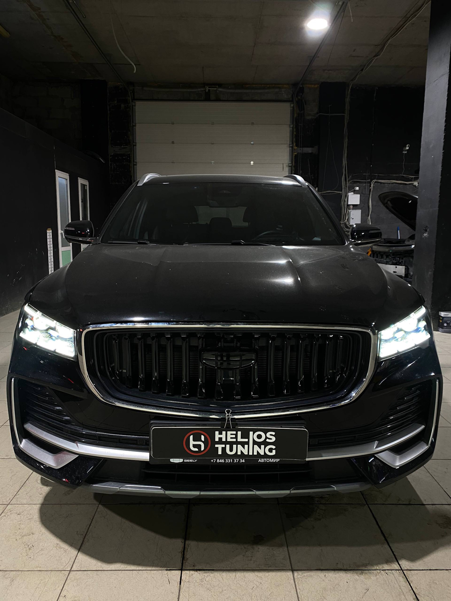

Я постарался сделать максимально честные и объективные фотографии результата, чтобы можно увидеть разницу до и после.
Ключевое отличие, ощущается в темное время суток.
Несмотря на то, что я пока откатал на новых фарах всего пару дней, я доволен светом на все 100%. Дорога освещается четко, ярко, и глазам комфортно)
Кстати, для меня внешний вид машины стал более агрессивным и выразительным.
Стоковый свет;
Что получилось

А нету случайно фото самой фары с выключенным светом? Мне кажется маски ребята забыли сделать

Тоже не хватает света и думаю о переделке. На последних 4х машинах менял линзы. Единственное что в ваших линзах не нравится это выраженная синева на стг, на ix сейчас такие стоят, на камри без синевы и там сильно комфортнее. Линзы уплощенные не рассматривали? Чтоб ближе к стоку
(Фото для примера)
На новом комплекте ближний сразу в 4 линзы светит?
А поток света прибором мерили до и после?
Нет, до ребята сделали замер, после нет, после 1 сентября и суеты со школой у малого поеду ради себя измерить, напишу! До/ после
Вот это было бы показательно. До и после. Как кстати с переходом ближний/дальний? Нет такой границы как на стоке?
Меня заводской свет кроме этого перехода более чем устраивает. Понятно что можно ярче/лучше.

Это единственная альтернатива? Где покупали? Ошибки какие либо выскочили? Тоже хочу менять
В целом нет, вариантов линз достаточно много, главное по размеру правильно выбрать, также обманки нужны если 2 чипа, если 1 чип, то ошибок не должно быть, у меня после установки ошибок нет
У вас официал или параллельный импорт?
У официалов брал
